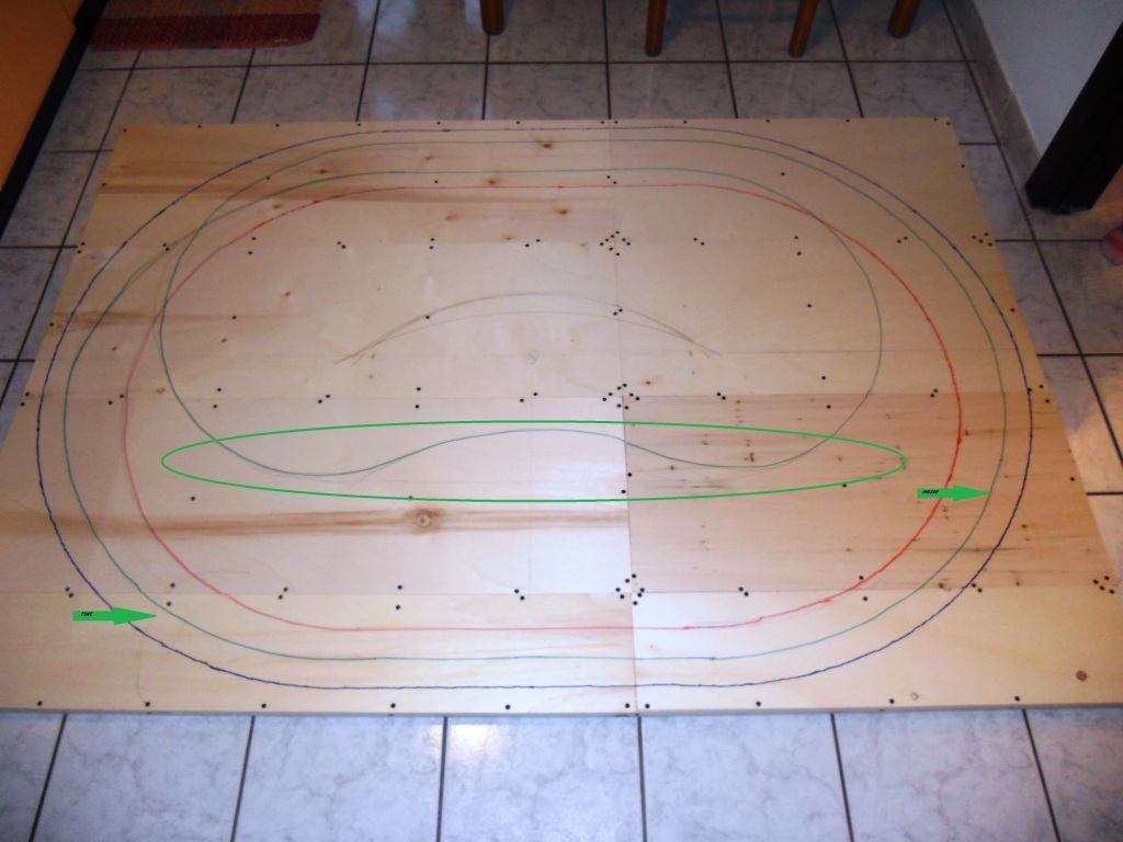

Ciao a tutti, sono un neofita e sto progettando la costruzione di un nuovo plastico scala H0.
Mi trovo in difficoltà nel realizzare la pendenza in curva della traccia color verde che inizia nella parte destra dove indicato dalla freccia e finisce nella parte sinistra con una costante nel tratto cerchiato ad altezza diciamo 12cm considerando una pendenza massima del 4%
So che la domanda non è molto chiara ma ripeto non sapendo come fare quello che voglio fare mi risulta più complicato ancora spiegarmi....spero di suscitare il vostro interesse e stimolarvi delle domande a cui posso dare chiarimenti ;-)

Ciao Andrea, benvenuto in questo forum.
Ti chiederei gentilmente di presentarti nell'apposita area in modo da poterti conoscere e magari vedere anche che faccia hai.... :wink:
Detto questo, in merito al tuo progetto ti direi che la pendenza massima in curva dovrebbe essere intorno al 2,5%, mentre in rettilineo potresti azzardare un 3%. L'altezza che vuoi raggiungere è notevole e potresti ridurla visto che per sorpassare in atezza un'altra linea ti possono bastare 7-8 cm.
Tra l'altro il tuo progetto, così com'è disegnato, è un semplice ovale ritorto che non ti permette manovre e/o cambi di direzione.
Prova ad usare uno dei programmi (wintrak o scarm) per progettare il tuo tracciato; in questo forum trovi le guide per scaricarli gratuitamente e usarli.

tornando al plastico, se riducessi la pendenzaa al 3% dici che sarebbe meglio ?! era solo perché nella perte centerale, mi sarebbe piaciuto fare una sopraelevata e più era 'elevata' più era bella da vedere :D:D
certo che se si deve tradurre in un blocco del convoglio....riduco :D
ma il mio dubbio era....come la realizzo sta benedetta pendenza in curva ?! capisco su un rettilineto, prendo il mio pezzo di legno, metto sotto spessori ed inclino...ma in curva devo tagliare tanti piccoli pezzi e farli salire piano piano ? nelle giunzioni tra loro, rimane un po' di dislivello giusto ?! scartavetro ?!

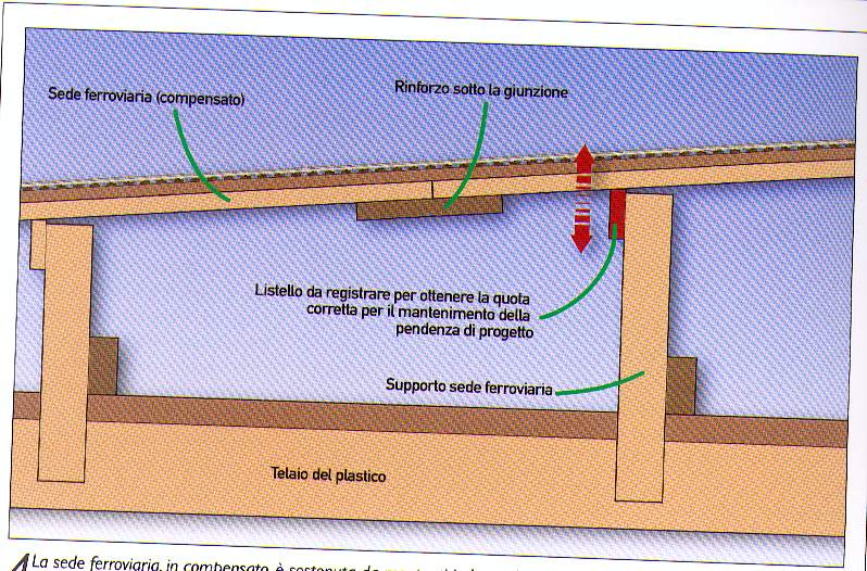

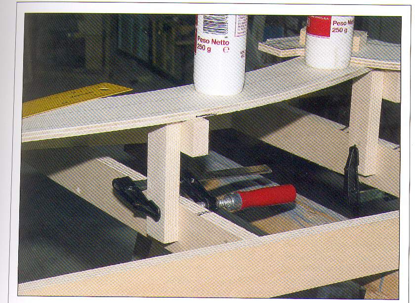

Come ha ben detto Valerio, crea una base per il binario curvo e poi regolane l'inclinazione con successivi pezzi di legno come in queste due immagini tratte da un libro:

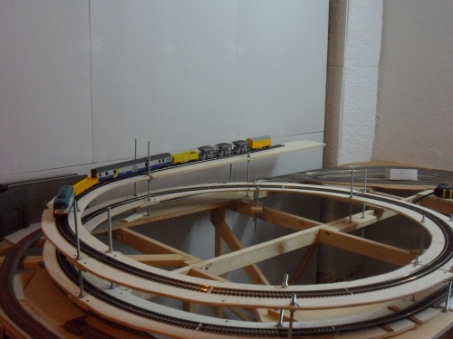

Si si, confermo che vanno bene anche 6mm, io stesso un fatto un elicoidale con multistrato da 6, e con le barre filettate come detto da Gian Luca

Questo è il mio elicoidale in fase di costruzione.
Come vedi dalla foto va bene sia per le curve che per i tratti retilinei.
