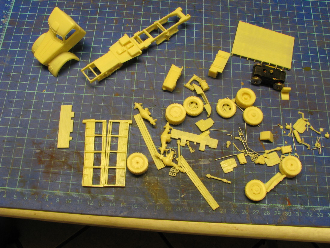

Oggi a casa ho controllato la composizione del kit, per caso ho trovato un tenshodo proprio da 24,5mm , l'interasse esatto degli assi del camion
Come si dice "SI PUO' FARE"
QUESTI SONO GLI INGREDIENTI
293,81 KB

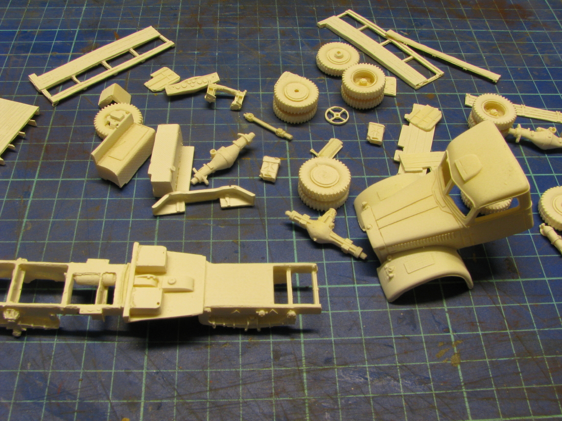

secondo step.
Ho preso tutti i pezzi in resina e dopo un lavaggio con acqua e sapone ho dato una spruzzata come primer colore chiaro.
985,64 KB

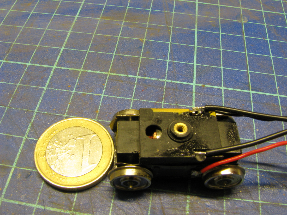

Ho incominciato a guardare il motore, come prima cosa ho scollegato i prendi corrente dal motore ed ho saldato dei fili sui prendi corrente e sul motore.
L'intenzione è di usare il motore come assi posteriore, mentre per l'asse anteriore ho trovato un carrello piccolo con prendi corrente. quindi collegherò assieme le prese di corrente, costruire una piccola presa NEM per decoder.
Ho anche intenzione di sostituire il pianale del camion con una lastra di ferro spessore 2mm per avere un minimo di peso e quindi trazione anche se non deve tirare nessun carro
1103,82 KB

ALT, pausa di riflessione.
Oggi ho potuto controllare attentamente i vari pezzi, ed i risultati non sono stati del tutto soddisfacenti:
- il motore è molto piccolo ed ha pochissima potenza , anche aumentando le prese di corrente fa molta fatica a trscinasi luistesso
- il telaio in resina non è molto diritto e sopratutto non è robusto, quindi bisogna sostituirlo con un telaio metallico .
Ho quindi montato a secco le parti principale del camion, l'insieme è molto possente e bello, devo valutare se optare per un carrello motore più grosso ed eventualmente il cassone dietro coprirlo con un telo per mascherare il tutto.
Comincia la ricerca di un nuovo carrello motore
Qualche suggerimento?
Loredano
