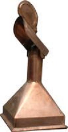

A chi capita ogni tanto di dare un occhiata ai tetti delle case (per prendere qualche spunto per fare un modellino) spesso si ritroverà a vedere il COMIGNOLO GIREVOLE. E' una canna fumaria che come terminale ha un paravento in lamiera che gira a seconda di come tira il vento. Lo scopo di questo paravento è di non far entrare gli spifferi d'aria nella canna fumaria altrimenti il "tiraggio" sarebbe compromesso. Ecco un vero fumaiolo girevole:

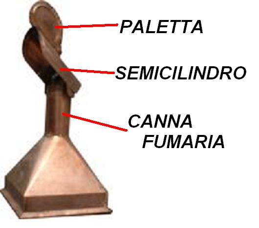

Iniziamo a chiamare con un nome le tre parti principali di questo comignolo:
34,61 KB

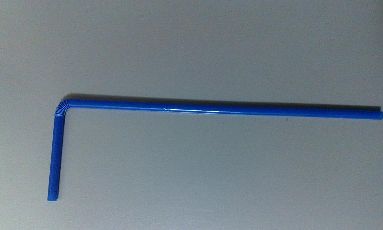

Prendiamo una cannuccia (magari di quelle pieghevoli):

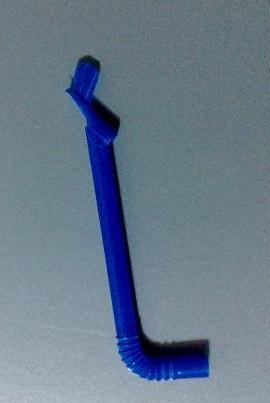

a questo punto abbiamo i tre pezzi chiave: la canna fumaria, il "semicilindro" e la "paletta" ed incollando il tutto otterremmo questo:
27,84 KB

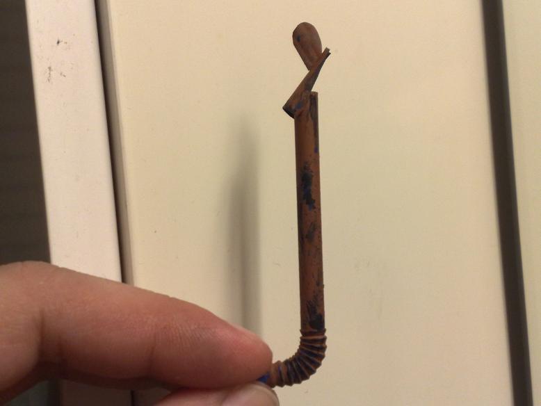

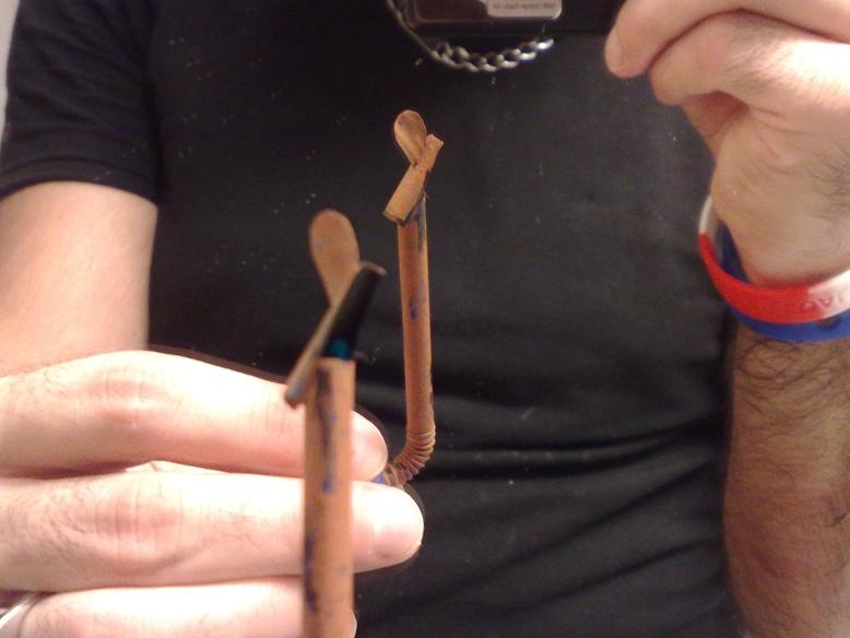

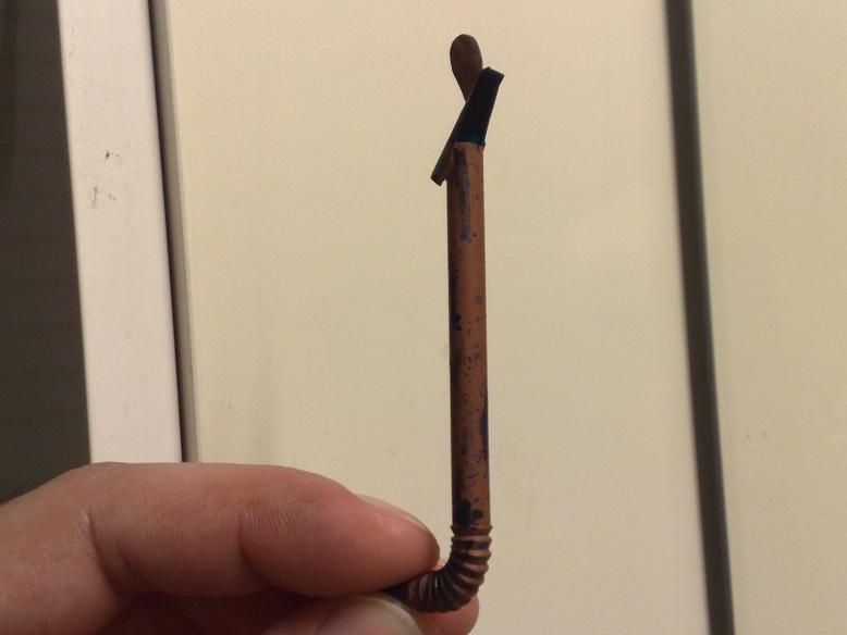

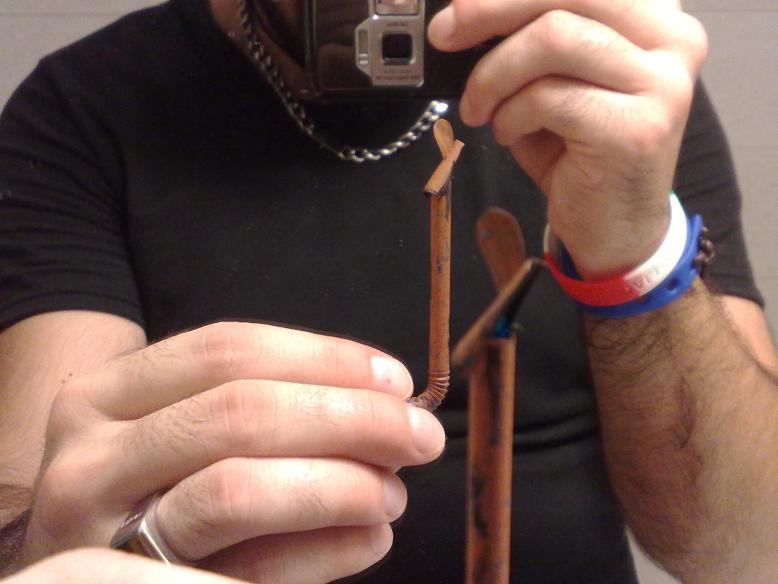

questo è il prodotto finito (scenografato ed invecchiato):
40,31 KB
37,43 KB
63,32 KB
57,36 KB
Ideale per palazzine, case di paese, case cantoniere, industrie...
NB: la grandezza della cannuccia che ho utilizzato è ideale qualora avreste in mente di realizzare plastici di case " a se' "... (perchè è grandino per il ferroviario HO). Se invece volete utilizzarlo per plastici ferroviari beh esistono cannucce molto molto piu piccole! Tipo quelle dei succhi di frutta "cartonati" :wink:

Bellissima, molto bella anche la finitura, ma non perdiamo di vista il problema della scala.
Una cannuccia mi risulta misuri minimo mm 4,2 una canna fumaria misura non più di mm 150 quindi parliamo di una scala 1:35 circa...
Un po' inconsueta [8]
Si certamente... infatti come ho detto è ideale per la realizzazione di fumaioli per edifici a sè (tipo il mio castello) per attenersi invece alle scale ferroviarie allora convertiamo la cannuccia ad un tubettino "vuoto" molto molto sottile (quanto basta per stare in scala... ce ne sono anche in ottone) e lavorarlo nello stesso identico modo con cui ho lavorato la cannuccia :wink: in fondo in fondo un microtubo e una cannuccia sono la stessa cosa :smile:
Si, certo, anzi con il tubicino, magari é anche più facile, ma il difficile sarà fare il gomito con le pieghe :grin: .
Re: Il Comignolo Girevole
#6 Messaggio da Marshall61 »
Bel suggerimento Marco!!!!....Quoto Giuseppe per il "gomito" e l'anellatura, non è molto semplice da fare con un tubo di rame.....[8]
