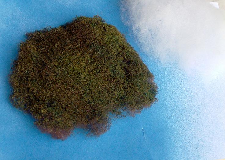

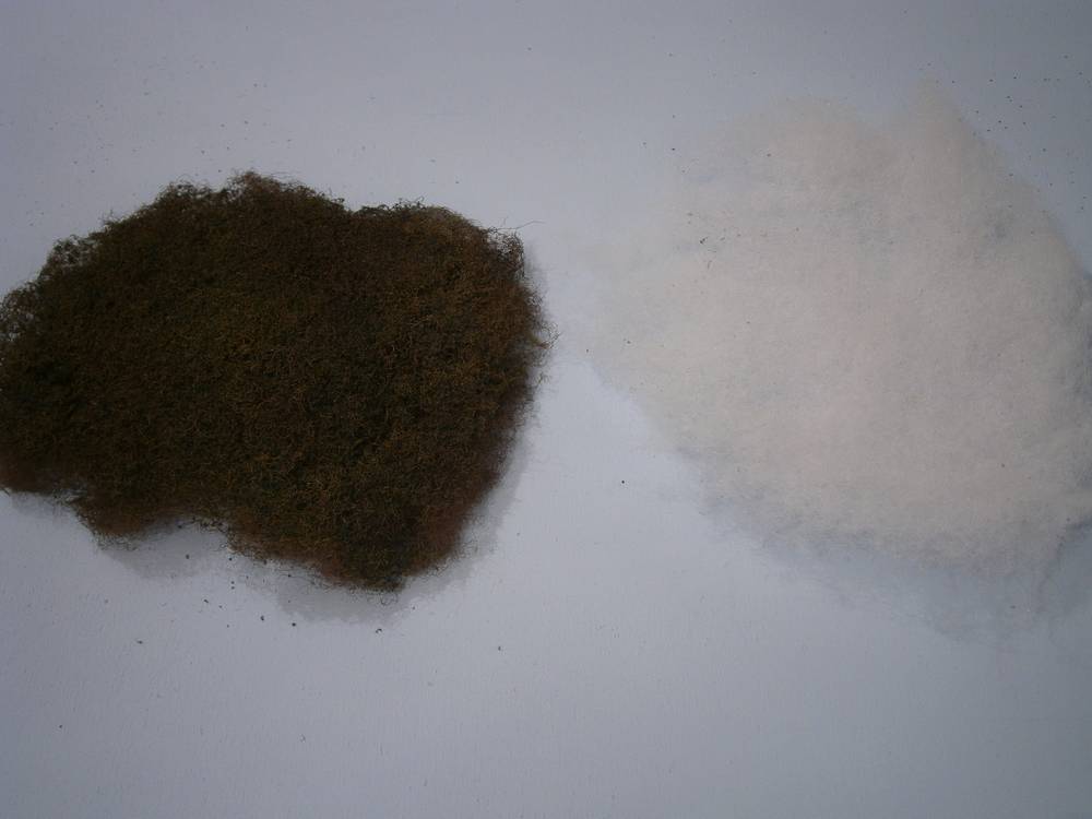

Ciao a tutti.Ho promesso ad Andrea che gli avrei inviato un campione di dacron non trattato e uno trattato.Dopo che Andrea avrà ricevuto il pacchetto parleremo delle migliori tecniche da utilizzare. :smile:

Posto anche qui le foto del dacron ricevuto da Alex...
Niente male direi. :wink:

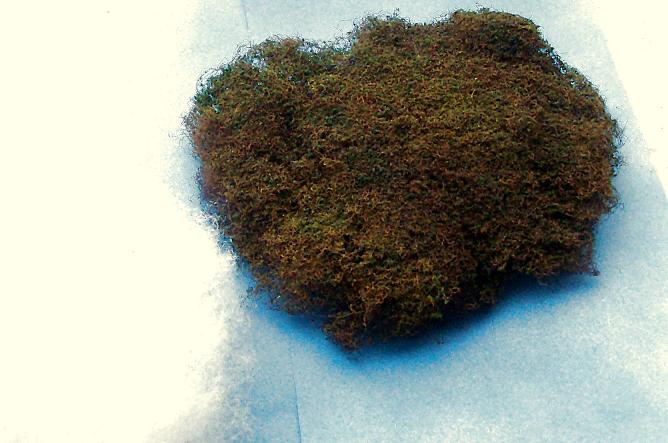

Dipingere il dacron.
1)scaldare dell'acqua
2)preparare un recipiente
3)inserire il pigmento colorato
4)inserire del sale da cucina(come fissativo naturale)
5)versale l'acqua calda e mescolare
6)inserire il dacron(lasciare per qualche minuto)
7)estrarre e strizzare il dacron
8)lasciare asciugare

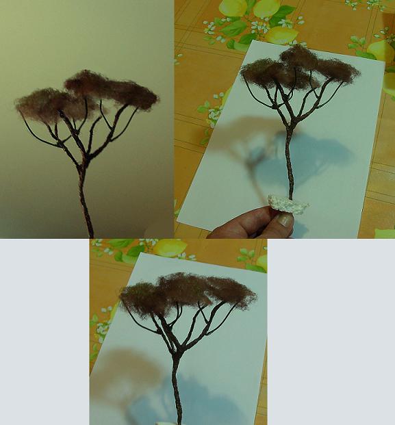

Prova alberello
131,32 KB
109,33 KB
Messaggi: 2876
Re: Vegetazione low cost: dacron (come dipingerlo)
#23 Messaggio da AXEL »
Altro albero fatto col dacron
69,51 KB
