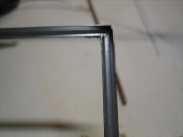

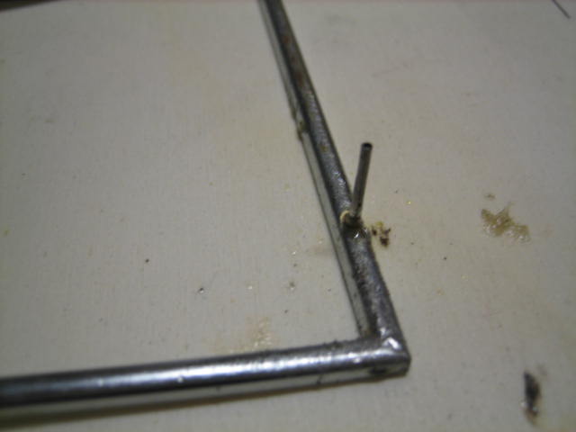

Questi pluviali sono realizzati e anche facilmente da un prodotto che si usa mooooooooooooooolto di inverno ovvero le stecche interne degli ombrelli e sono in perfetta scala sia in HO che in N SOLO E DICO SOLO che in N bisogna dare una piccola pressione con un paio di pinze tubolari e il gioco è fatto semplice nella saldatura per quanto concerne il discorso per la discesa dell'acqua ho utilizzato e credo che nelle immagini si vede i cosi detti capicorda da elettricista si scegli il piu piccolo e si salda poi si aggiunge il classico tubo di ottone o rame da 0,3 ed ecco che il lavoro è terminato...ciaoooooooooooooo

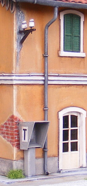

Per i pluviali io uso del fil di ferro da 2 mm di diametro, facile da piegare e perfettamente in scala. L'effetto vuoto che vedete in fondo è un colpetto di nero opaco. Saluti, Gianni.
