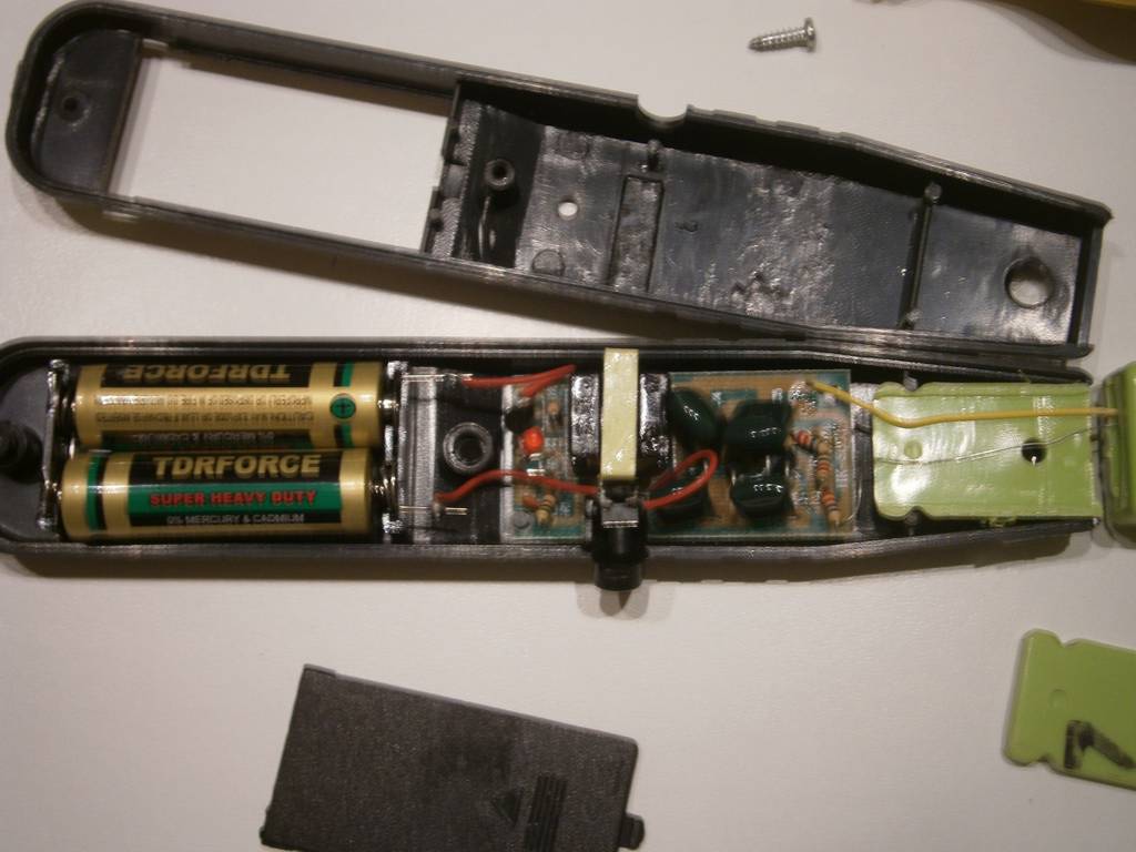

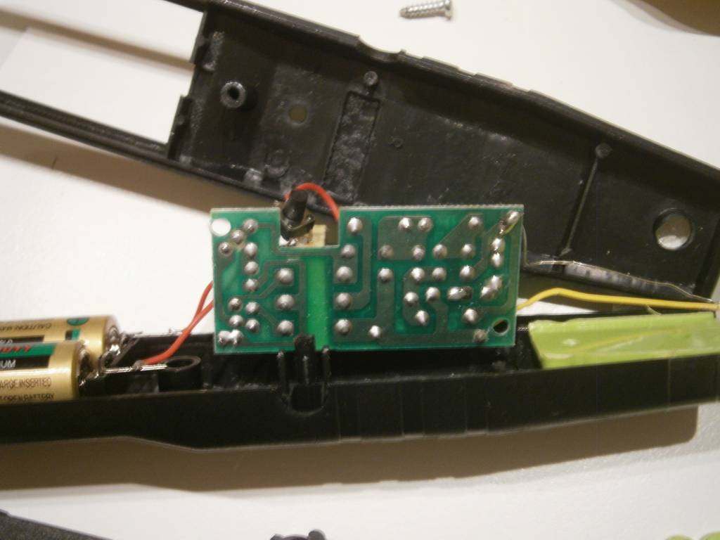

#12 Messaggio da Andrea »
Tiziano ha scritto:
Prova ad aprirla, e magari fai un paio di foto, così iniziamo a vedere...
Fatto!
la qualità delle foto è pessima ma ti puoi (forse) fare un'idea...

#15 Messaggio da Tiziano »
Una marinara al tavolo 2!!!
ok andrea ben fatto.. le foto sembrano abbastnaza chiare, e si intuisce come può essere fatto il circuito (anche se è impossibile deteminare la tensione di uscita...): da quello che si vede sembra proprio un moltiplicatore di tensione: c'è infatti un trasformatore e poi 4 condensatori (quelli neri impacchettati) tra i quli si intravedono dei diodi. Questa parte di circuito dovrebbe moltiplicare per quattro il valore della tensione che esce dal traformatore di cui però non conosciamo il rappoto di trasformazione del trasformatore, il circuito a monte dovrebbe invece convertire la tesione continua delle pile in una sorta di alternata
Va beh....... metodo empirico!!! Si costruisce e si prova!!!! :smile:
Vedo comunque che dovrebbe essere abbastanza comodo prelevare le uscite da collegare una al colino e l'altra al terminale libero... dai, si fa si fa!!!
