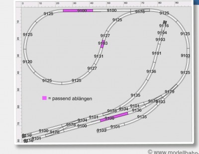

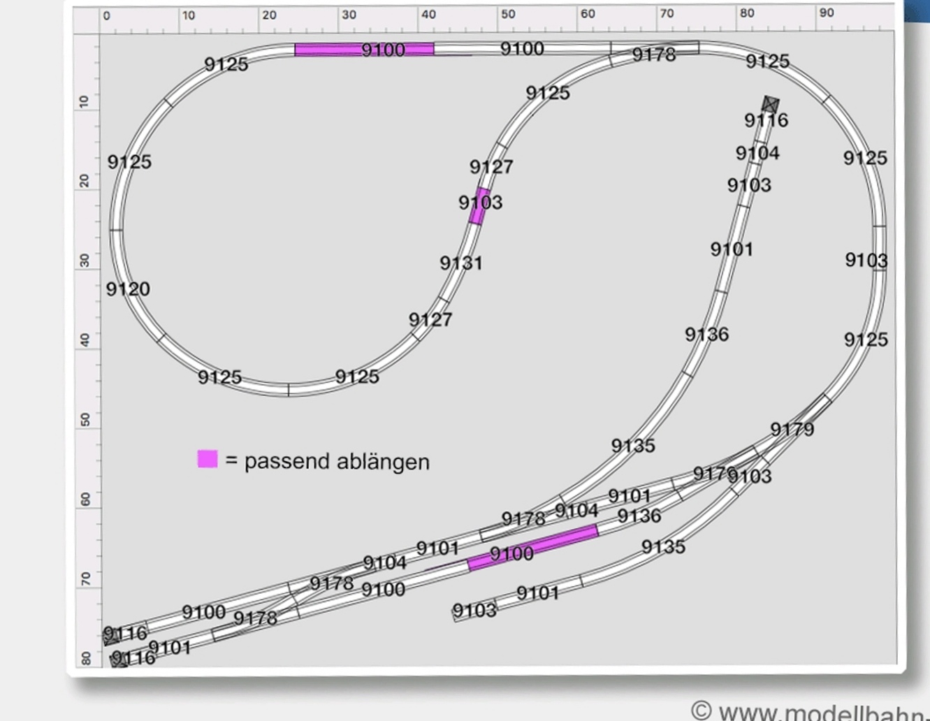

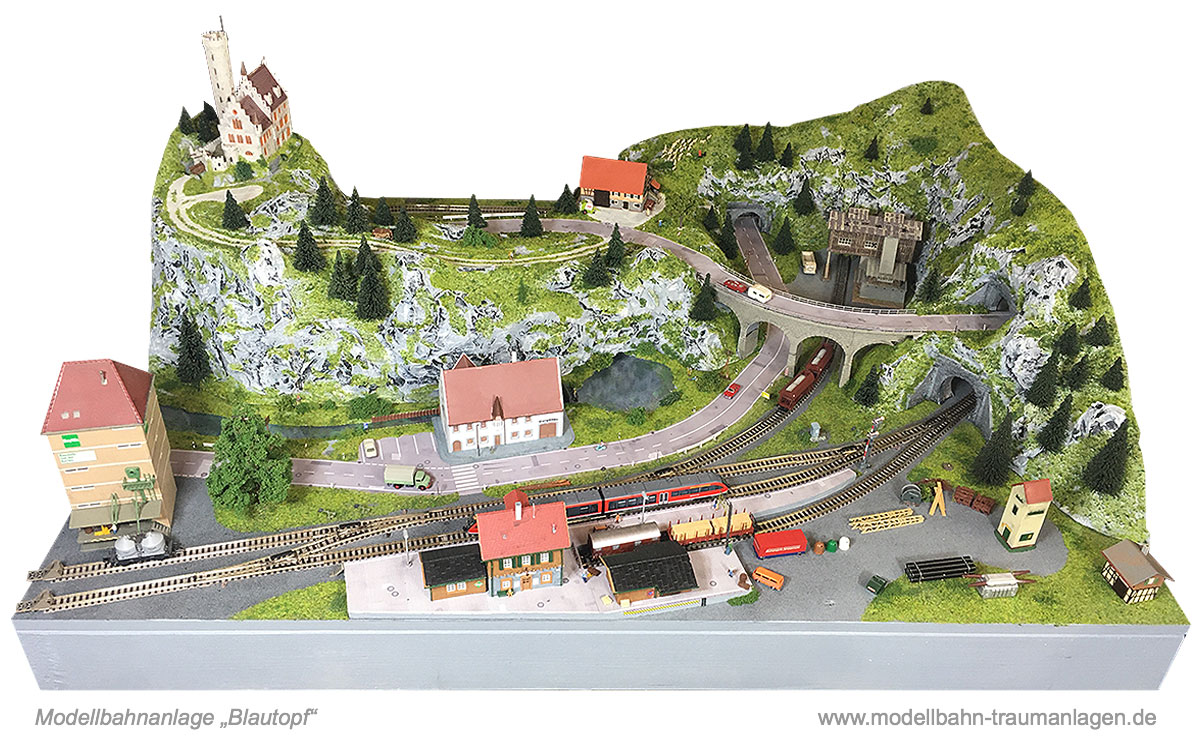

L'idea,presa da internet, è quella di un piccolo plastico 100x80 (anche se potrei spingermi fino a 120x80) che andrei a riporre in una nicchia che ho in casa.
Vi allego la foto del plastico.
https://www.youtube-nocookie.com/embed/OBC2keQU4R4
Il tracciato è molto semplice, tutto su un'unico piano,nel quale vorrei provare ad inserire col vostro aiuto,un deposito per locomotiva/locomotive sulla destra.
Secondo voi è fattibile?

Mi è piaciuto il fatto che , anche se piccolo,possa essere ben fatto e con molti particolari.
Chiaro,la dimensione non da molto spazio alla circolazione dei treni,ma non posso pretendere granché.
Unica cosa è che vorrei aggiungere una rimessa per almeno una locomotiva.
Lo spazio che potrei ricavare è come dicevo in basso a destra.
Aumentando il plastico a 120x80 potrei trovare altri 20 cm di spazio utile.
Adesso sto ridisegnando il tutto con binari minitrix che ho già in casa.
Però non so come aggiungere un binario in basso per la rimessa

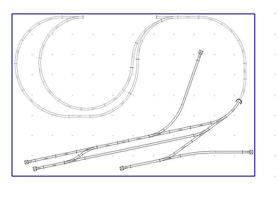

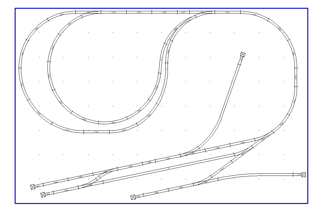

Se ti allarghi a 120 x 80 potresti fare questo, con binari Minitrix
Il binario tronco a destra va al deposito loco.
Se ti interessa e hai Scarm ti mando il file

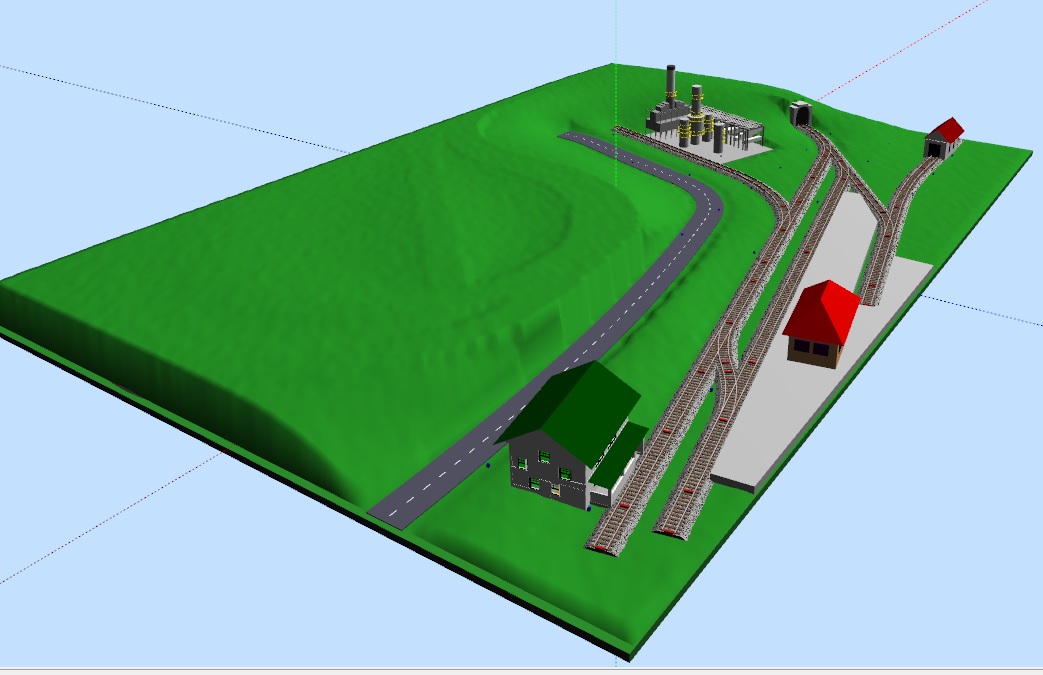

In questa configurazione puoi variare un pò la sequenza dei convogli; il binario tronco in galleria è per le piccole automotrici.
Questo è il file compresso di Scarm per una tua valutazione

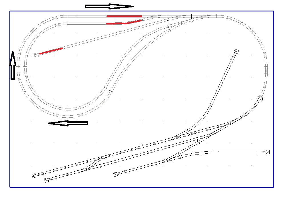

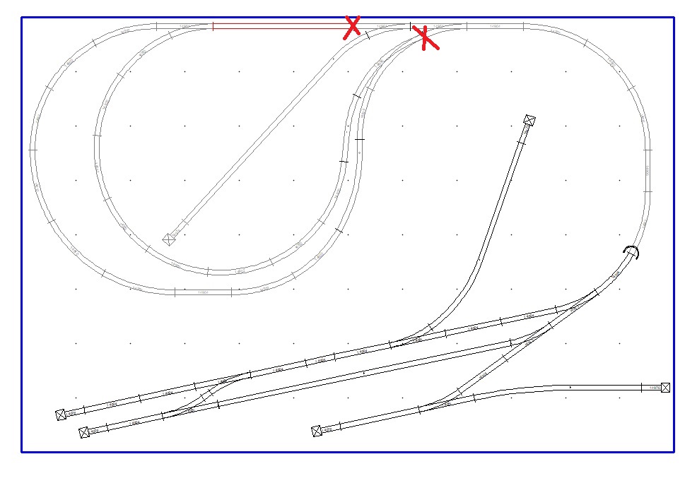

Correggo l'immagine precedente dove mancava un tratto di binario ed evidenzio dove, secondo me, andrebbero fatti i sezionamenti. I tratti compresi tra i due sezionamenti dovranno essere gestiti con cambio di polarità con i vari sistemi in uso tipo Lenz LK200 o altri.
Con questo piano binari puoi fare una navetta (avanti indietro) con una motrice tipo Aln 668 anche in coppia, tra la stazione e il binario tronco all'interno del cappio. E nel cappio puoi far sostare un convoglio da alternare con un altro. In totale puoi muovere almeno 4 convogli e almeno una loco in più nel deposito.

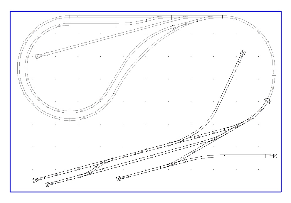

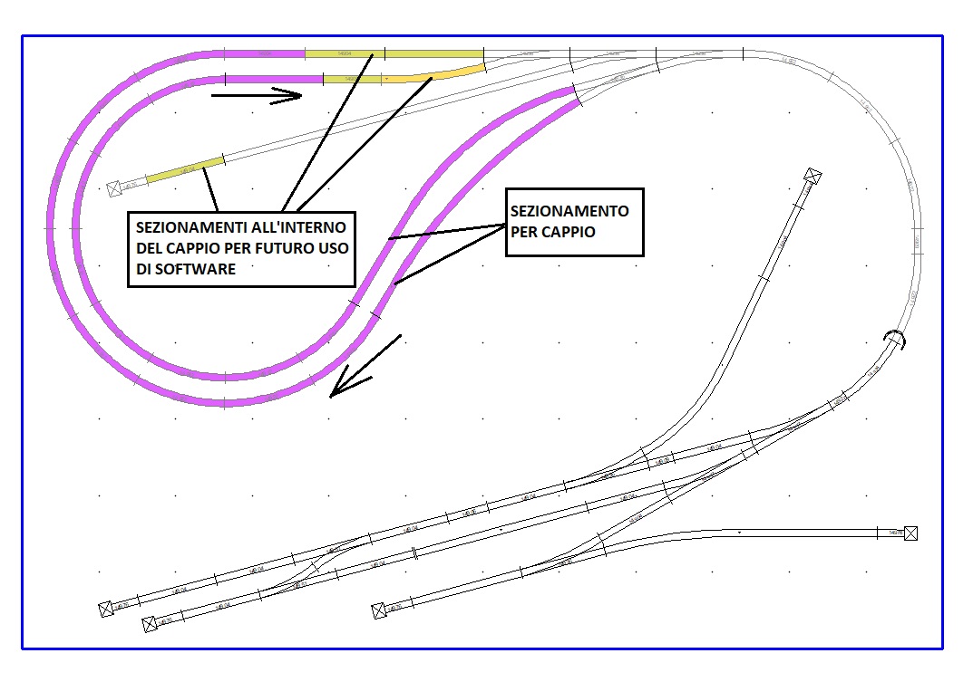

Per il sezionamento del cappio occorre sezionare entrambe le rotaie e nel tratto interno alle sezioni potranno circolare convogli più corti dell'intero tratto sezionato.

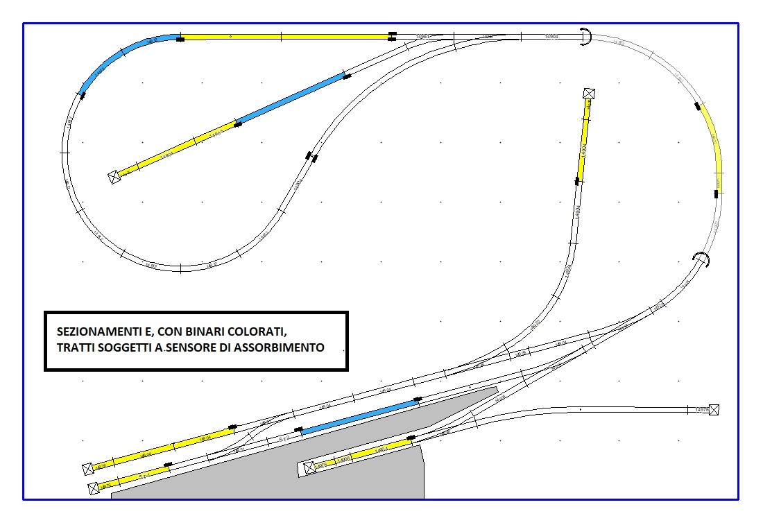

Ti posto una variante che a mio modo di vedere è migliore e garantisce una circolazione più fluida, in quanto ho usato deviatoi con angolo a 15° anzichè quelli a 24°.
Di questi ultimi deviatoi ne ho lasciati due al termine dei binari di stazione per il giro della loco come si vede nel video che hai postato.

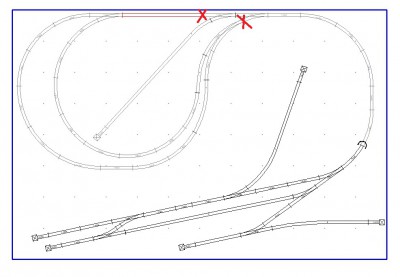

E nello stesso tracciato ti ho indicato, per quanto riguarda la parte nascosta, come sezionare per il cappio e quali tratti sezionare ulteriormente per un eventuale futuro uso col pc e software. Ho considerato una circolazione del cappio in senso orario; servono poi tre tratti da 20 cm circa che andranno sezionati su una sola rotaia, sempre quella dello stesso polo, per un futuro uso con un software. Questi tratti saranno temporaneamente collegati ai binari adiacenti del cappio (salvo il binario tronco).
CLABOS2.zip
(131.09 KiB) Scaricato 33 volte

ClaBos ha scritto: mercoledì 22 gennaio 2025, 13:22 Quindi per il cappio doppio basta un solo decoder?i binari all'interno del cappio andranno isolati totalmente?(Sia rotaia interna che esterna?)
Basta un solo modulo di inversione della polarità perchè sui deviatoi di entrata/uscita del cappio può circolare un solo convoglio per volta.
Solo una volta che un convoglio in arrivo è all'interno del cappio potrà partire l'altro.

Trattandosi di scala N e viste le dimensioni del tracciato, credo che due cavetti di 0.5 mm siano più che sufficienti per creare un piccolo bus e poi da questo ai binari vanno bene anche da 0.25 mm; inutile, a mio avviso, usare sezioni maggiori.
https://www.tecnomodel.it/i/donau-elekt ... etri/41759
Più che altro considera il fatto che avrai bisogno di una segnalazione della posizione dei convogli nel cappio che è in una zona coperta. Intendo dire che devi avere certezza che un convoglio che va parcheggiato sia in posizione corretta e non sia troppo vicino (o addirittura sopra) a un deviatoio ostacolando il transito di altri covogli.
In pratica la testa del convoglio, che parcheggia nel cappio, dovrebbe fermarsi entro la metà o poco più dei tratti in rosso che segnalo in questo piano binari.
Nel binario tronco occorre che la composizione abbia in testa, al suo arrivo, un elemento che assorba energia; o l'unità motorizzata o una pilota con prese di corrente per le luci interne o i fanali.
Visto che non userai, almeno per adesso, un software che ti fa tutto in automatico, hai tre possibilità:
1- una piccola webcam con relativo schermo che ti permette di sorvegliare i movimenti dei convogli nel cappio che sarà illuminato da qualche striscia a led.
2- usare delle barriere a raggi infrarossi che segnalino, con l'interruzione del loro fascio luminoso, l'arrivo della loco nella posizione corretta.
3- sfruttare i sezionamenti proposti e usare un sensore di assorbimento che ti segnali con l'accensione di un led l'occupazione del tratto sezionato. (Questo sensore te lo posso dare io, gratis, che ne ho d'avanzo).
Per le barriere ottiche guarda questo altro plastico:
viewtopic.php?f=106&t=18023
Il modulo sensore è questo, per 4 sezioni:
viewtopic.php?f=118&t=15201
E qui una sua applicazione:
viewtopic.php?f=88&t=17313&start=25

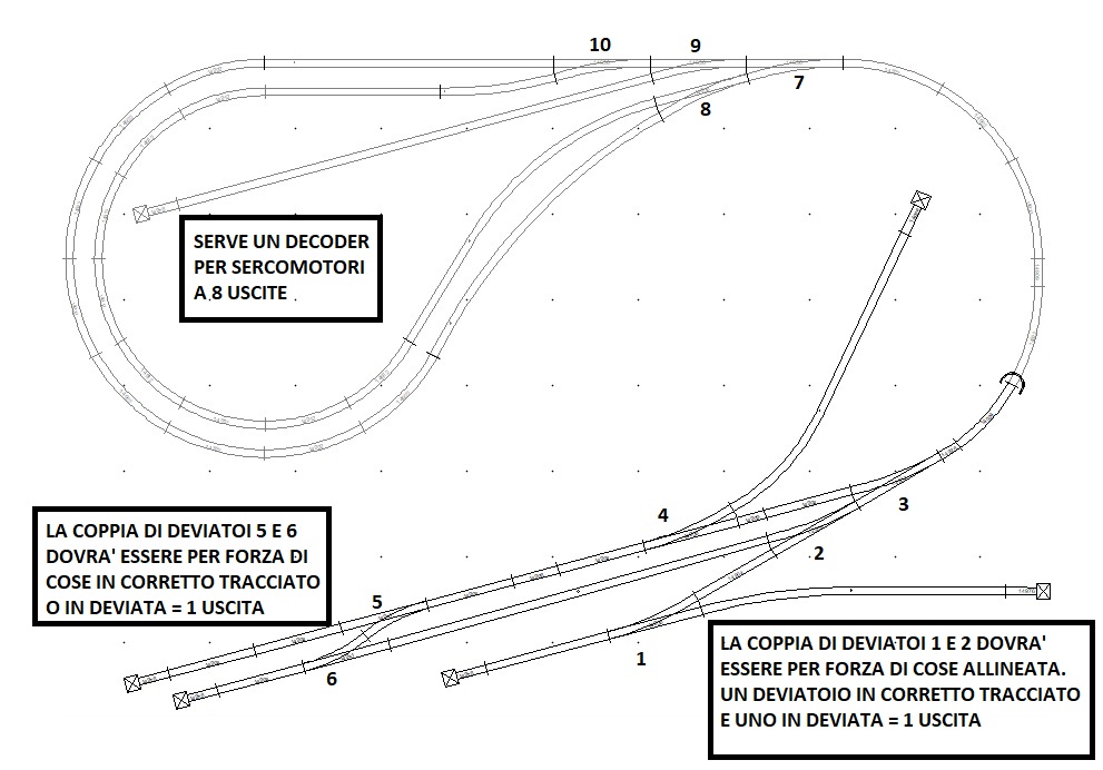

In ultimo ti servirà un decoder per servomotori da 8 uscite (o 2 da 4 uscite) anche se hai 10 deviatoi e 10 servomotori.
Non so come ringraziarti per tutto questo materiale!!!
Questa settimana, prima di iniziare a posare i binari,mi studio bene tutto in modo da capire il funzionamento di ogni cosa e per non commettere errori poi in fase di stesura.
Sulle barriere ottiche avevo già letto varie discussioni e lo trovavo un sistema relativamente semplice....unica cosa che per il momento non mi è chiara ma credo che debba approfondire è come poi si connetteranno tutti questi decoder alla z21 .
Credo che prima debba studiare bene bene il mondo del digitale

ClaBos ha scritto: mercoledì 22 gennaio 2025, 21:05 ...............
Le barriere ottiche serviranno ad una segnalazione analogica su un quadro sinottico con led, non vanno alla centrale.
Per il mondo digitale qui trovi i primi passi....
https://www.scalatt.it/apagine/a09_picc ... _guida.php

Come ti ho indicato per il cappio, si faranno dei sezionamenti anche nella stazione. Così un domani con un software, dovrai solo cambiare la connessione dei fili elettrici. Poi studiamo il tutto in base anche ai rotabili che circolano e al tipo di esercizio che intenderai fare.
