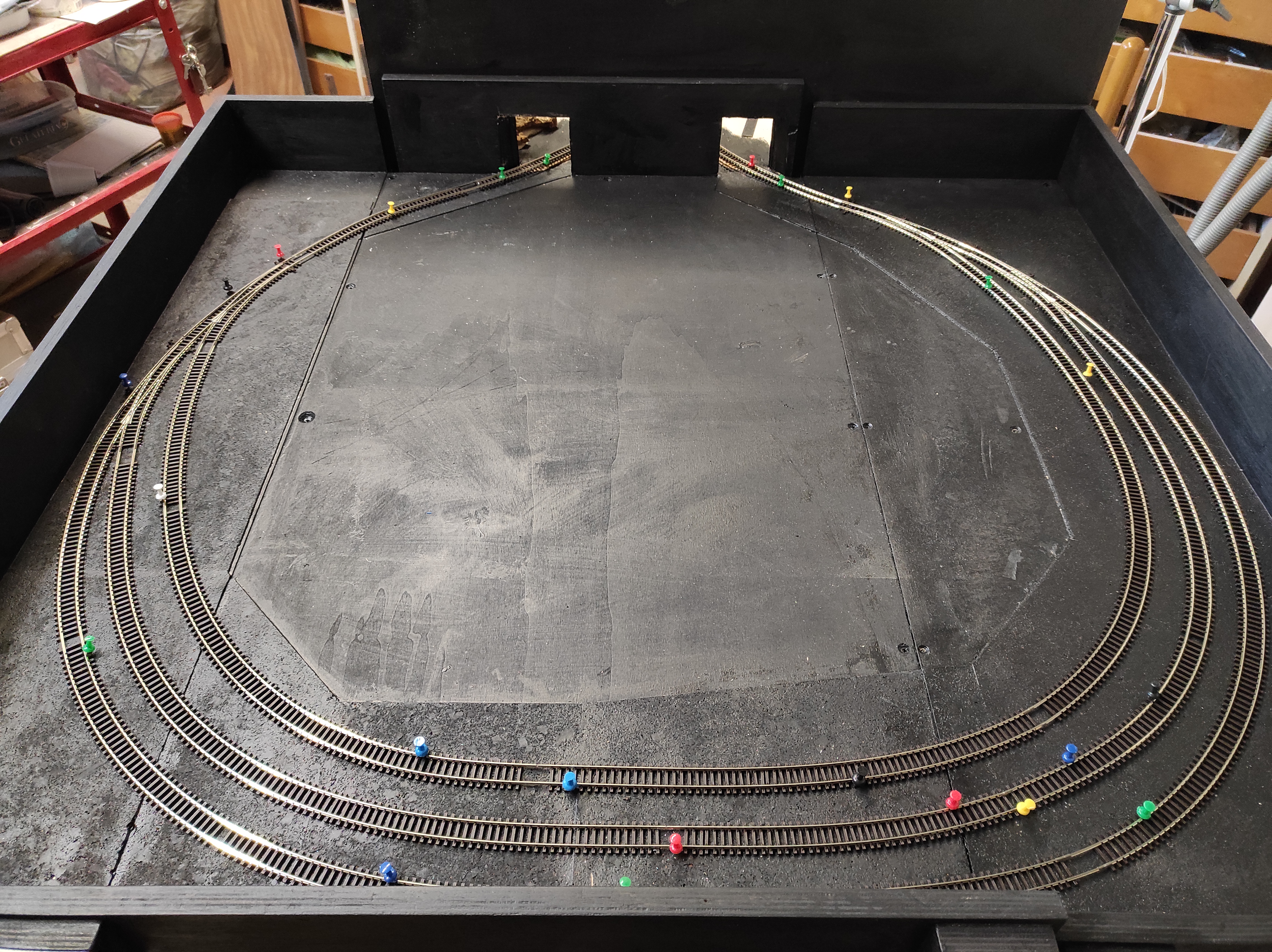

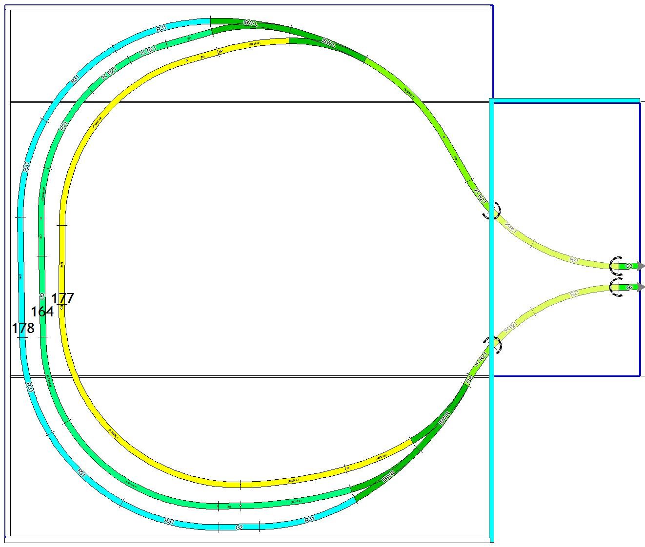

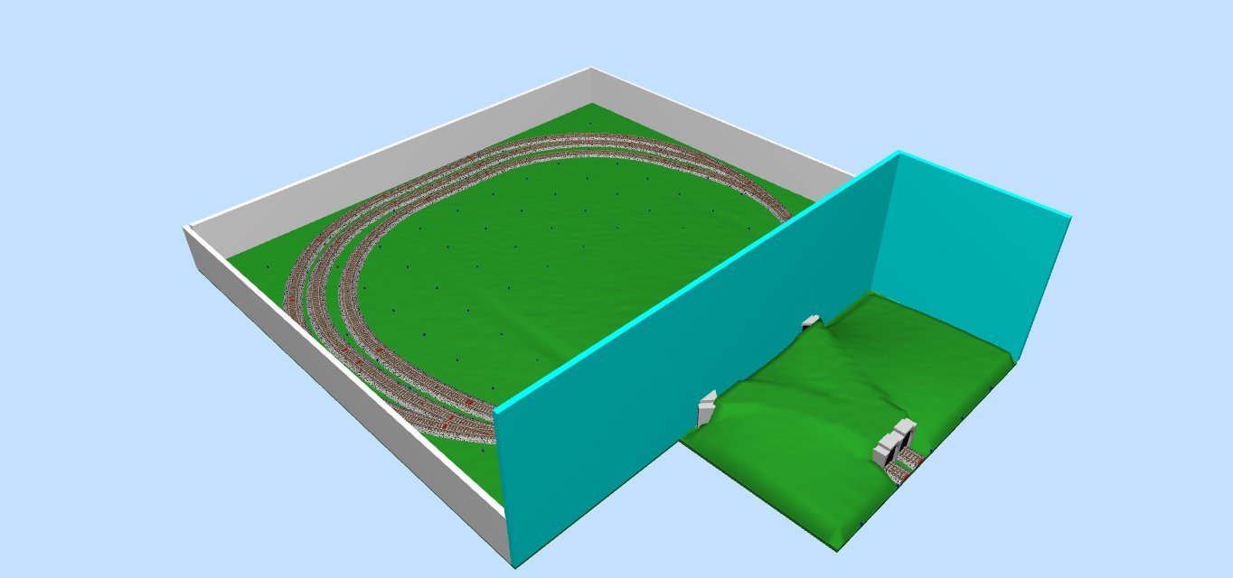

Terminato o quasi il modulo Porto Borgio, proseguo con le mie progettazioni nel cassetto.
Per poter divertirmi anche a casa ora ho la necessità di chiudere i cerchi con i tanto rinomati anelli di ritorno ed il primo che metterò in cantiere è il più complicato, a livello strutturale e progettuale elettrica/elettronica.
E' un anello di ritorno con stazione nascosta a 3 binari, raggi di curvatura non inferiori a 353 mm. (R21) e tratte di stazione abbondantemente adatte alla sosta di convogli lunghi.
Il modulo aperto misura cm. 130x110, mentre per il trasporto, facendo piegare su se stesse le "ali" laterali, ritengo che le dimensioni del parallelepipedo possano essere cm. 50x55x130H, sono previste cerniere per le ali oltre a cricchetti a doppia sfera per la continuità elettrica
cricchetto a doppia sfera.JPG (11.05 KiB) Visto 6378 volte
e gli onnipresenti dadi e bulloni.
La scheda elettronica è quella del "defunto" modulo della Rocca del Re, omaggiata da Flavio che ringrazio nuovamente; presumo che dei quattro deviatoi solo due saranno comandati elettricamente/elettronicamente, mentre i due di uscita saranno tallonabili.
Al momento penso che il funzionamento debba essere principalmente in automatico ma non mi dispiacerebbe poter manovrare manualmente (ma questo è un passo molto avanti e che dovrò discuterne con i tecnici di settore [101] [104] )
A voi ogni commento e critica, sono sempre ben accetti.

Anche se è un cappio, non dovrebbe sporgere così tanto dal bordo del plastico fronte pubblico.
Non sarebbe meglio farlo a filo?
Evita i cricchetti a doppia sfera per i contatti elettrici: non sono stati disegnati per quello scopo. molto meglio un paio di connettori in più.
credimi Roberto, è la progettazione ottimale per spazi e trasportabilità, sono partito da una progettazione di 180x110 cm., l'unica alternativa è invertire le sporgenze, ma recupererei 5 cm.; i cappi utilizzati a Novegro sporgono di 15 cm., con i distanziatori e la catenella non ci dovrebbero essere problemi, se invece lo ritieni antiestetico, potrei concordare ma devo anche cozzare con la trasportabilità e la semplicità di installazione.
Eviterei volentieri i cricchetti, che da ignorante in materia, potrebbero essere una buona soluzione meccanica/elettrica; vorrei trovare una soluzione che aprendo le "ali" avvenga la connessione elettrica (eliminando le connessioni volanti con connettori multipoli).

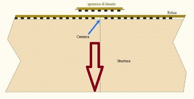

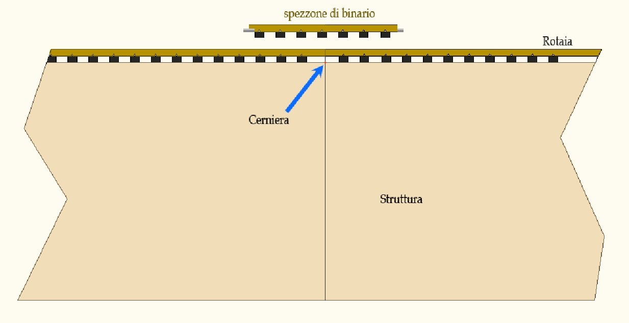

Sinceramente le ali con le cerniere non mi sembra una soluzione funzionale, a meno di prevedere degli spezzono di binario ( 6-10cm) per unire i binari done passano dal piano centrale alle ali.
Io poi eviterei tutto il peso della parte centrale del piano costruendo il tutto a mo di cornice.

Ciao Roberto, sono un po' tardo [107]
non ho capito la connessione cerniere/spezzoni di binario
- le cerniere sono necessarie esclusivamente per la chiusura della struttura.
- gli spezzoni sono una delle soluzioni che sto vagliando, al momento i tre moduli che ho finora costruito sono collegati tra loro senza spezzoni; poi se faccio le saldature a stagno con la cazzuola... questo è un altro argomento, vero Roy? [104]
- se fosse un'appendice di un plastico fisso sarei pienamente concorde con il tuo pensiero, per questioni di stoccaggio e di trasportabilità voglio avere una struttura solida, tieni presente che nel "sottogonna" dovrò installare la scheda elettronica di gestione del modulare, nonchè le eventuali connessioni per la gestione della stazione e dei motori/servo dei due deviatoi in curva all'ingresso

Diego, correggimi pure se sbaglio.
Tutto dipende da dove vengono messe le cerniere. Mettendole a filo piano, come si vede dal disegno, nel momento in cui ruoti l'ala per richiuderla hai le rotaie che lo impediscono.
Mettendo gli spezzoni, rimovibili, questo non succede.

ciao Roberto,
le cerniere verranno fissate sull'altro lato e si chiuderà a libro lasciando all'esterno i binari, di conseguenza lo spezzone non è necessario

Capito. Grazie del chiarimento.
Anche se così i binari restano esterni durante gli spostamenti.

Hai perfettamente ragione, ma ci sarà della scenografia e non posso fare altrimenti, creerò una copertura protettiva come per gli altri moduli.

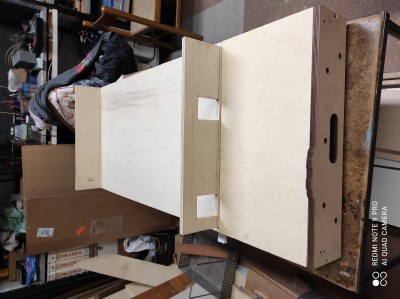

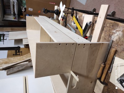

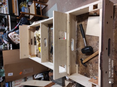

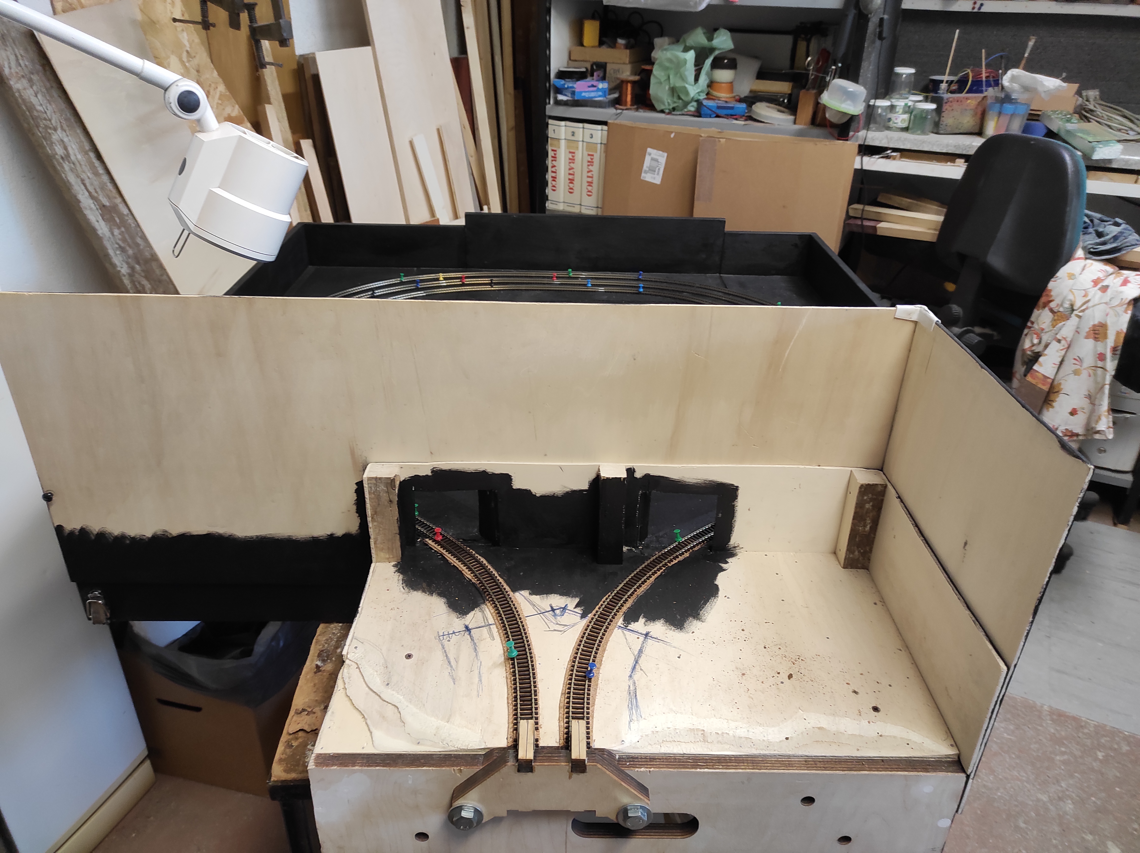

Dopo la progettazione e lo studio virtuale della fattibilità del progetto, finalmente è stata aperta la falegnameria.
La struttura è tutta in betulla da 15 mm.
struttura centrale.jpg (46.05 KiB) Visto 6018 volte
struttura centrale coperta.jpg (37.96 KiB) Visto 6018 volte
Ho anche realizzato la prima "ala", l'aletta interna, che incernierata al modulo centrale è richiudibile per rendere "trasportabile" il modulo
ala interna aperta.jpg (36.17 KiB) Visto 6018 volte
ala interna chiusa.jpg (41.5 KiB) Visto 6018 volte
Ai prossimi aggiornamenti, buona serata

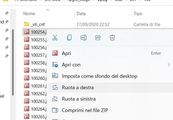

Scusate per le fotografie, ma purtroppo non riesco a girarle verticalmente. Se cortesemente gli amministratori mi spiegano come fare potrei evitare il vostro intervento, grazie
Messaggi: 4517
Re: MODULO "Traforo Vàevèn"
#16 Messaggio da IpGio »
Con windows 11, ma se ben ricordo anche con la 10, clicca con il tasto destro sopra il nome del file... e appare...
Troverai "Ruota a ..."
Con quel comando nella foto viene cambiato un parametro dell'immagine...
Le foto girate purtroppo sono frutto del fatto che quando si fotografa con uno smarphone non si ha cura di tener presente l'orientamento della camera.
Ci si accorge dopo la pubblicazione del "coricamento" della nostra immagine.
Grazie per la condivisione...

Giorgio, perdona la mia capraggine, ma le fotografie sono salvate correttamente in verticale, è nell'inserimento delle immagini nella discussione che la verticalizzazione viene portata in orizzontale, mi era già capitato con alcune immagini di Porto Borgio e gli amministratori hanno provveduto a sistemarle, come?
#18 Messaggio da sal727 »
Corretto.
Messaggi: 4517
#19 Messaggio da IpGio »
Si Edo hai ragione tu le vedi correttamente ma quel parametro va ad influire non appena vengono pubblicate e il parametro di rotazione... qui nel forum viene considerato...
Ti posso assicurare che su questo parametro ci inciampo quasi giornalmente con le immagini che provengono dalle mie device... sob!
Un amministratore deve prendere l'immagine dal server... girarla o via esplora risorse o con sw di gestione e rimetterle sul server...
Messaggi: 4517
#20 Messaggio da IpGio »
Mizzica ... il Salvatore ... grazie...
L'ideale sarebbe che phpBB non prenda in considerazione i parametri EXIF... ma il "maestro" è Tito.

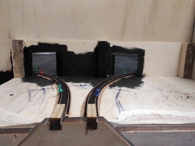

secondo S.A.L. (stato avanzamento lavori), prima della trasferta veronese.....dalle immagini si può vedere le tracce (colore blu) dei due frontali delle gallerie che saranno pressoché simmetrici, cercando di creare una sorta di trincea antistante l'imbocco, purtroppo per una questione di trasportabilità, la scenografia intorno alle gallerie non potrà essere "ricca", anche se ci sono circa 25 cm. di "palcoscenico" prima del "fondale e del backstage".
"il dietro le quinte" è ormai definito con le 3 tratte dei binari di sosta, ora manca tutta la parte gestionale, elettrica e elettronica che vorrei inserire al centro del piano
Per i Moderatori: chiedo cortesemente di rinomare la discussione/modulo, credo e spero definitivamente, "Traforo Vaeven", grazie
Buona giornata a tuTTi, ci s'incontra a Verona il prossimo fine settimana [104] [253]
