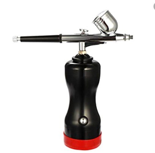

Bazzicando per ebay, ho scoperto recentemente l'esistenza di una novità, assai comoda a mio avviso, per diversi motivi che vado ad esporre ;
stanno per diffondersi un tipo di aerografi con compressore incorporato che funziona con carica batteria via USB ; ho visto un paio di video e la cosa mi ha convinto,i risultati che si ottengono nelle verniciature sono molto buoni ; viene fornita un'aeropenna di buona qualità a doppia azione ed un compressore da collegare nel raccordo sottostante , con una pressione massima di 2,5 P.S. il chè è più che sufficiente per i nostri lavori .
Non ho trovato indicazioni riguardo l'autonomia ed i tempi di ricarica, ma comunque è una bella novià, se pensiamo quanto scomodo sia l'utilizzo di una normale aeropenna collegata al compressore ; con questo abbiamo anche la possibilità, giusto per la sua maneggevolezza, di intervenire in eventuali invecchiamenti successivi direttamente su un plastico senza pericolo di danneggiare le varie opere eseguite e magari difficilmente raggiungibili normalmente . Praticamente è quasi come utilizzare una comune bomboletta spry di vernice, ovviamente però con un flusso aria e vernice controllabile e molto più fine .
Come al solito si può acquistare tramite Ebay, Amazon ecc. ; i prezzi dovrebbero essere di circa 50.00 € , il che lo ritengo conveniente .
A dire il vero, me ne servirebbe uno ora e mi accontenterei, mi trovo infatti senza aerografo che ha il compressore guasto e da riparare o riacquistare, il che mi invoglia poco ora, io necessito di un compressore da utilizzare in casa silenzioso, non del tipo a pistoni rumoroso, quello che cerco io costa abbastanza, ma mi ha dato forfait ! :cry: :cry:

interessante, ma sono perplesso sul "compressorino", io le rare volte che ho usato l'aerografo (molto, molto scarso...) collegato ad un normale compressore da 24lt, sento che il compressore ricarica abbastanza spesso, anche se non si interrompe il getto, e la vedo dura senza serbatoio.

Beh , Rolando, esistono diversi video , ne posto uno a caso, e spero rimanga qui visibile ; non ho riscontrato pareri negativi ; qui abbiamo un compressorino utile per piccoli lavoretti e giusto per i nostri scopi che non richiedono grandi superfici di verniciatura, quindi con tempi sufficienti per l'impiego ; un modellino di locomotiva per es. è facilmente verniciabile e rapidamente, ma pensiamo anche alle quantità di sfumature che possiamo dare agli edifici.. ; nelle mie tecniche per es. e giusto perchè non amo edifici nuovissimi, mi bastano mani leggere per ottenere effetti di sfumatura varia ; meno pratico invece sarebbe l'utilizzo per i modelli in grande scala ; in definitiva io lo proverei . Osserva i risultati dei due cucchiai verniciati....più che buono direi..[104]

Bho.. certamente è comodo perchè non ti devi portar dietro il tubo, ma continuo ad essere perplesso sull'autonomia, perchè in quell'impugnatura ci deve stare il serbatoio la pompa, la batteria la parte elettronica per la ricarica. Tu acquistalo poi ci saprai dire :mrgreen:

Nel cilindro sotto l'aereopenna, si trovano solo batterie e compressore.
Nessuna riserva d’aria.

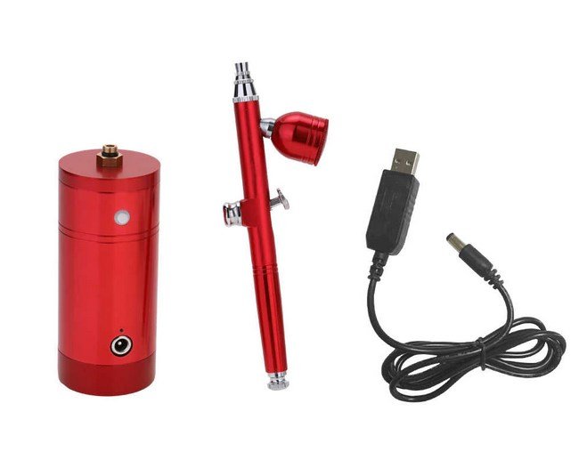

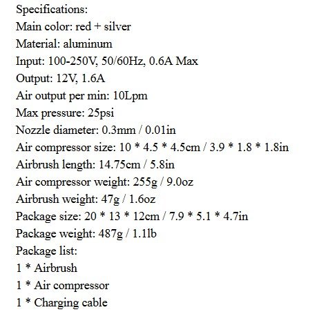

ciao, grazie per la segnalazione
Io ho acquistato questo:
https://it.aliexpress.com/item/40005276 ... hweb201603_
tanto prima che arriva dalla Cina il covid sarà passato...

#16 Messaggio da Nick8526 »

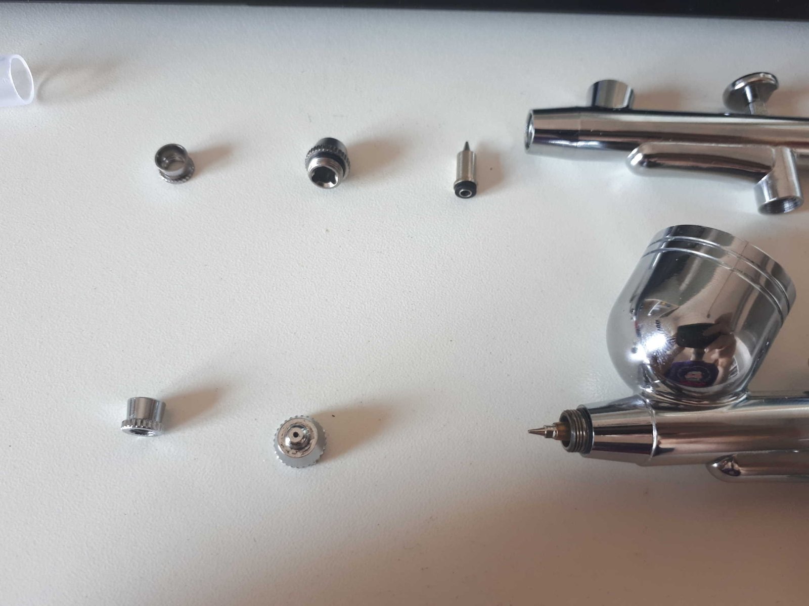

Ciao,
ieri sera ho fatto la prova. Comincio col dirvi che con l'aerografo non ho grande esperienza ed ho sempre avuto robaccia cinese, quindi consideratelo quando leggete.
Smontando l'aerografo si vede che la qualità non è eccelsa, l'ago pare dritto, ma il grilletto ha un pò di gioco, in ogni caso funziona.
Si tratta di un singola azione ed ha 3 caricatori di diverse dimensioni.
Smontandolo ho notato che ha l'ugello che è fatto in modo strano (almeno per me), lo vedete sezionato qui affianco ad un'altro cinesino preso a Novegro alla fiera della auto d'epoca.
quello sopra è l'aerografo che stiamo trattando, come noterete ha l'ugello che si smonta senza chiave e che ha la forma leggermente diversa dal consueto.
Del compressore c'è poco da dire, ha un tasto ed un jack. Premi il tasto e soffia, lo ripremi e si ferma, col jack lo carichi.
L'ho aperto e dentro è banale, un pacco batterie, ed il motorino... stop
Funziona discretamente, si scalda un pò con l'uso, ma il suo lavoro lo fa. Non dura tantissimo, io sono riuscito giusto a verniciare questo:
facendoci 3 mani ed intasando un sacco di volte l'aeropenna. Ma questo è causato dalla vernice assolutamente non da aerografo che ho usato (Acrilico Americana). Nonostante questo il risultato mi pare discreto. La vaporizzazione non è eccezionale, ma per verniciare i modelli senza sfumature va bene.
Ho provato a montare sul compressore l'altro aerografo che si vede in foto e ci sono riuscito rimuovendo la valvola dell'aria (rendendolo quindi a singola azione). Temo però che questa pompetta non sia adatta ai doppia azione in quanto a lungo andare il motore potrebbe risentirne.
