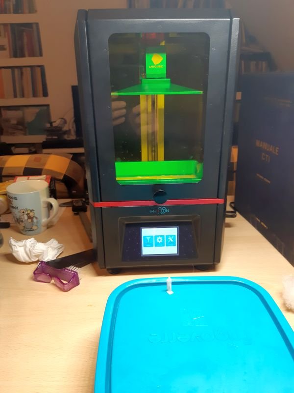

Questa e' la stampante, una Phantom della Anycubic, sulla mia scrivania
La macchina, ben fatta, arriva completa di chiavi per la regolazione, qualche filtro, una mascherina e guanti di protezione oltre ad una paletta per l'estrazione dei pezzi: tranne che per le chiavi si tratta di materiali supereconomici di bassissima qualita' subito sostituiti da un imbuto in silicone con filtro in acciaio, veri guanti protettivi in nitrilica e una sottile lamina in acciaio per l'estrazione. Consiglio una vera mascherina di protezione con filtri adeguati, tipo quelle per la verniciatura a spruzzo soprattutto per proteggersi dai vapori dell' IPA (Alcool IsoPropilico) utilizzato per il lavaggio dei pezzi dalla resina rimasta dopo la produzione.

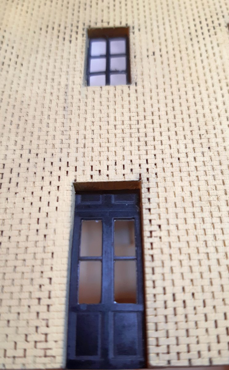

Per prima cosa ho voluto rifare alcuni dei miei vecchi lavori per vedere il risultato e le differenze in progettazione.

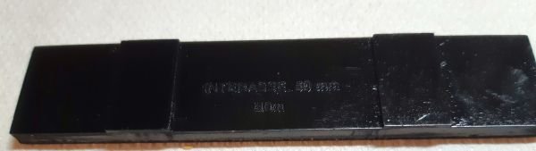

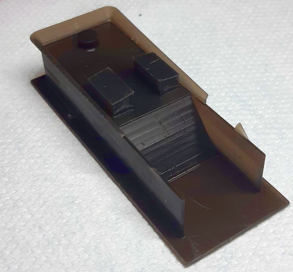

Per verificare il comportamento con oggetti piu' pesanti ho realizzato una dima per il controllo dell'interasse fra i binari
Notare le iscrizioni in rilievo difficili da ottenere con altri metodi.
Nota Bene: tutti gli oggetti sono stati fotografati appena usciti dalla macchina dopo un primo lavaggio in IPA per cui hanno quell'aspetto untuoso e un po' a chiazze. Tutti gli oggetti dovranno poi essere ulteriormente esposti all'ultravioletto per indurirli.

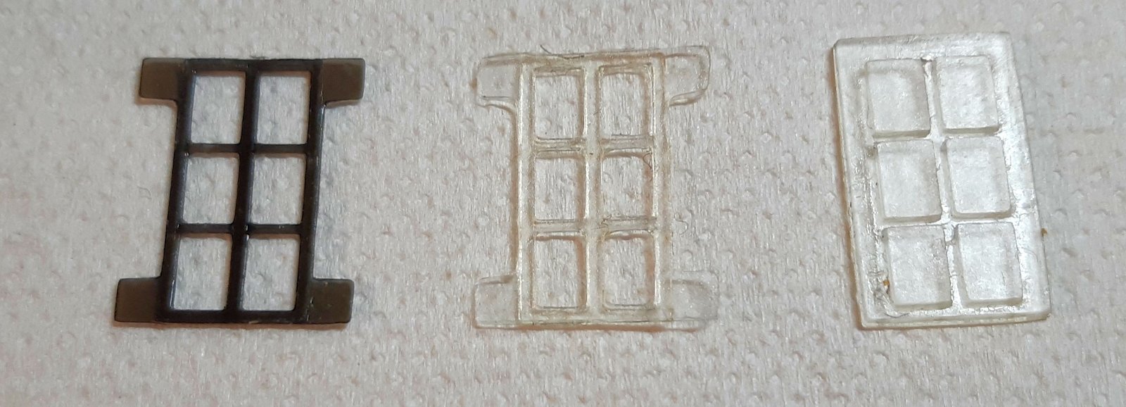

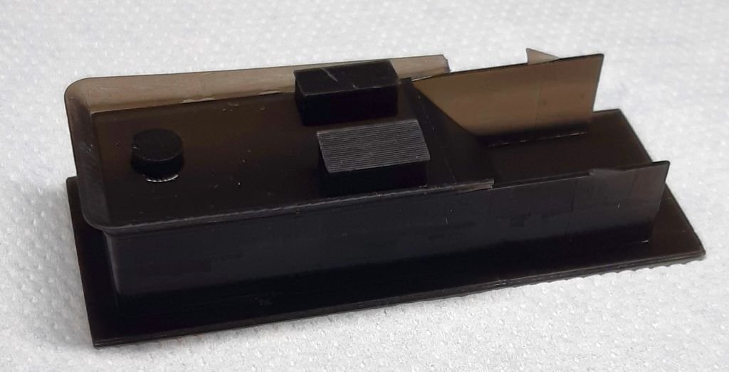

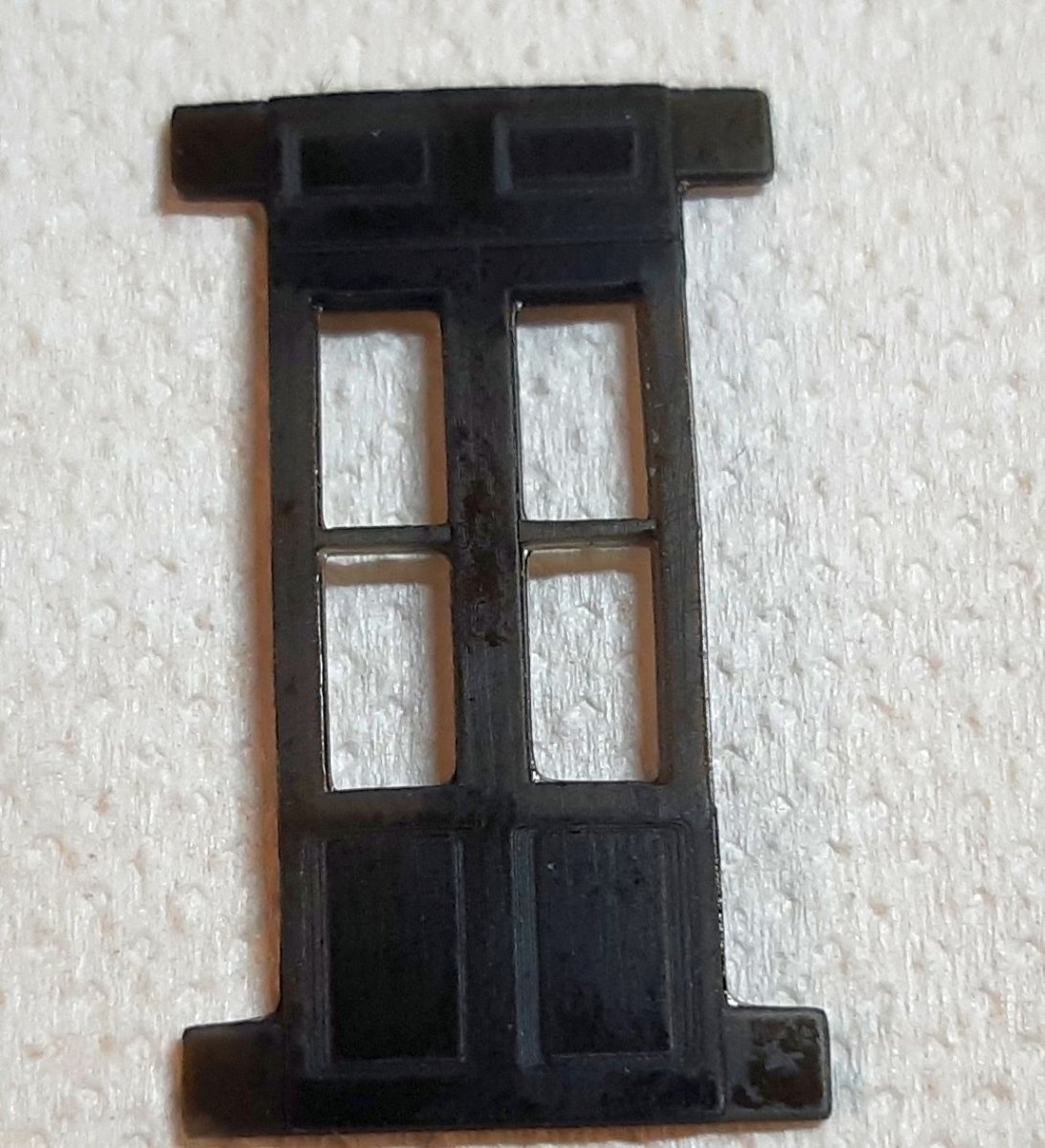

Come vedete ho utilizzato resina PLA Nera e Trasparente; ho utilizzato anche quella Bianca, ma in foto risalta meglio il nero.
I quattro quadratini negli angoli di porte e finestre son un trucco che ho trovato per aumentare la superficie a contatto con il piatto della macchina ( se troppo bassa i pezzi si staccano e cadono giu nella vaschetta di resina)
Con 12 minuti realizzo 9 finestre oppure sei porte, un tempo infinitesimo rispetto al taglio col plotterino e al montaggio dei vari livelli; gli angoli a 90 gradi sono molto piu' netti che con gli altri metodi. Con la stampante FDM e' complicato lavorare con spessori cosi' bassi e comunque' il pezzo ottenuto e' meno stabile.

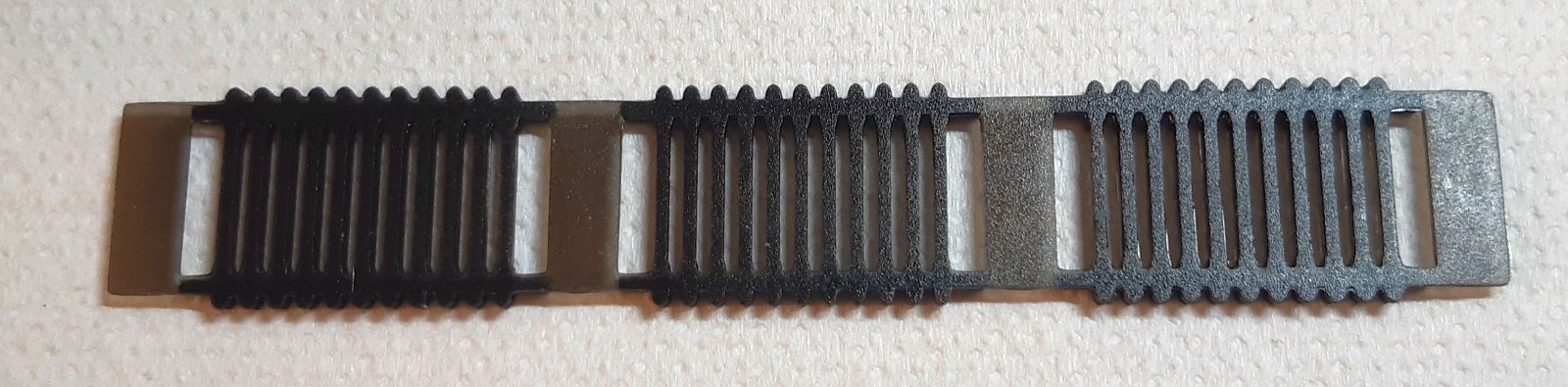

Sono passato poi a realizzare la classica staccionata FS:
Con la FDM il H0 i risultati erano deludenti, con la fresa occorre usare frese molto sottili che si rompono a guardarle.
Le piazzole fra i vari pezzi hanno lo scopo sopradescritto.

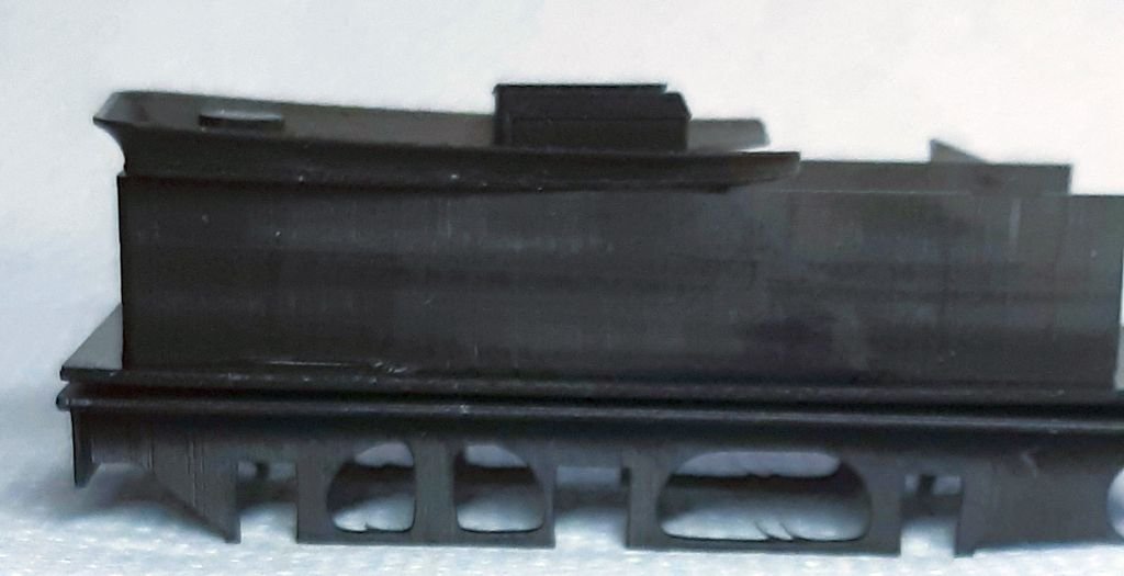

Come detto all'inizio sto provando a riprodurre gli oggetti che gia' avevo provato con la FDM. In questo caso particolare, un tender a tre assi in scala H0 non avevo avuto alcun successo se non passando alla scala 0.
Quello in foto e' il secondo tentativo e sono gia' abbastanza soddisfatto. Il disegno della parte superiore e' stato un mezzo incubo per azzeccare gli spessori giusti. Vedete inoltre che anche con la resina le righine ci sono in determinate condizioni. quando cioe' le superfici inclinate sono al di sotto di un certo valore, anche se la fotografia macro esagera il fenomeno che scompare gia' con la mano di fondo.

Ora siamo al telaio.
Prossimo passo sperimentare le chiodature e le balestre.
PS come per le altre i pezzi sono appena usciti dal lavaggio prima con IPA poi con Chanteclair e non sono stati ancora esposti agli UV per completare la reticolazione della resina. Come si vede i tre pezzi sono appoggiati uno sull'altro, mentre nel modello definitivo potrebbero essere solo due.

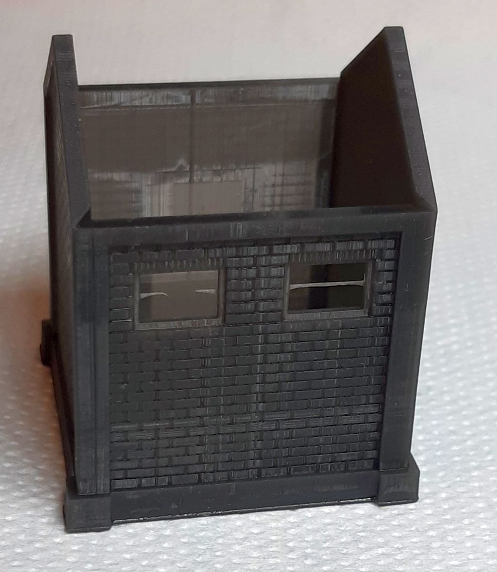

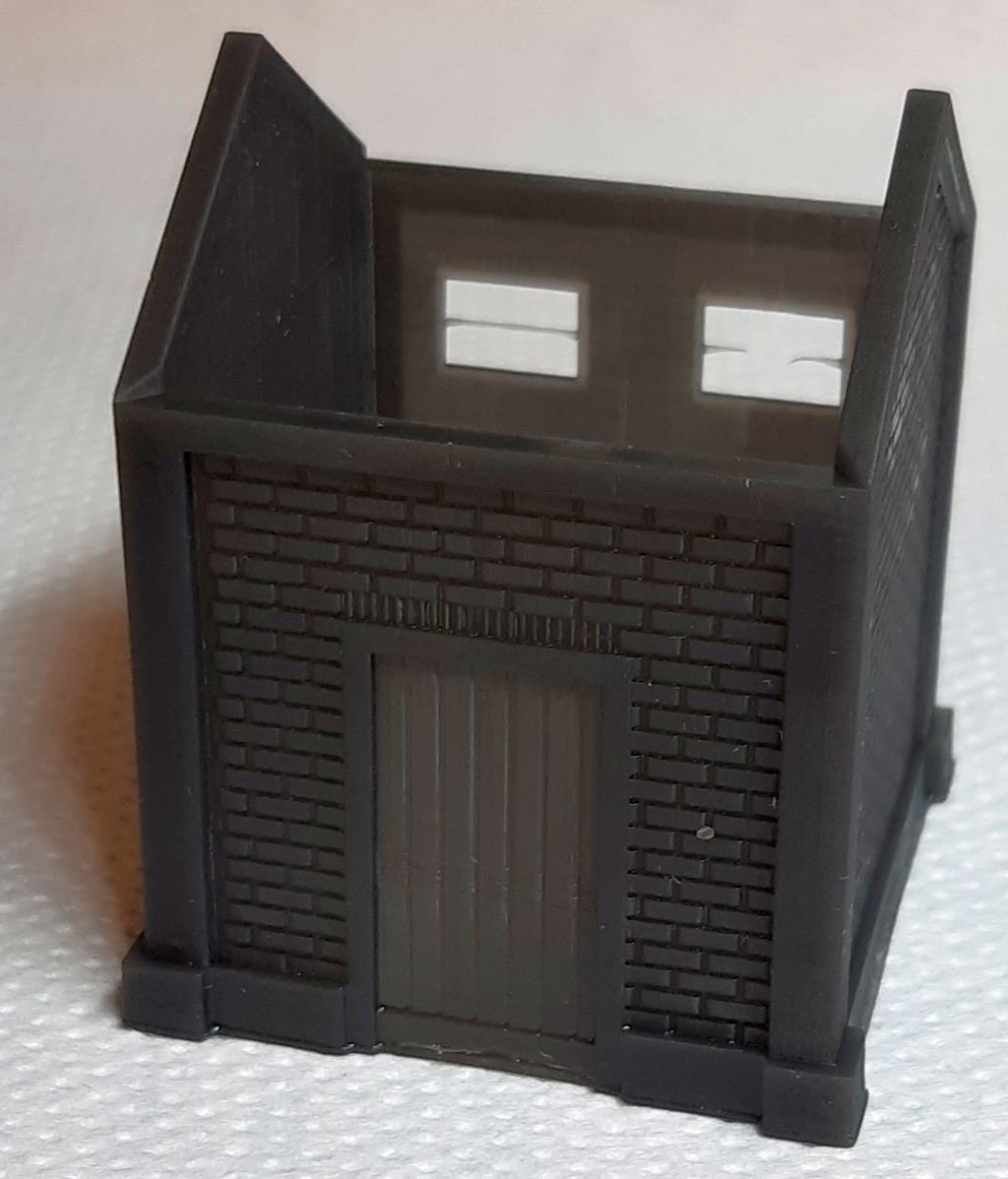

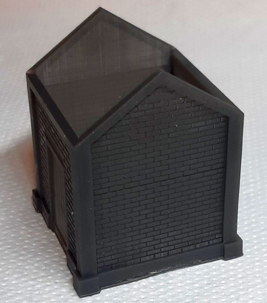

Stampa in un sol pezzo incluse porte e finestre e, soprattutto, i mattoni.
La finestrina si e' rotta maneggiando il pezzo per cui andra' irrobustito lo spessore.
Tempo di stampa 4 ore: sembra tanto, ma a ben vedere invece si risparmia un sacco di tempo
ed il pezzo e' piu' preciso.

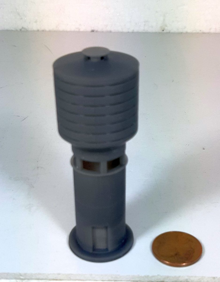

Rapida escursione nella scala N: la torre dell'acqua di Fossacesia.

#21 Messaggio da robiravasi62 »
Il 50 centesimi sembra proprio vero!!!! a parte gli scherzi
questa stampante fa veramente cose egregie, ci sto pensando seriamente per la scala Z
ho_master
Messaggi: 675
Nome: Antonello
Città: Pescara
Re: Ricomincia l'avventura in 3D con la resina
#22 Messaggio da ho_master »
Sono 5 centesimi! Scala N

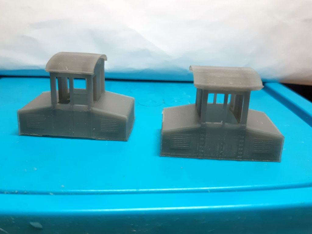

quello a sinistra e' stampato in due pezzi, quello a destra in un pezzo solo e ho aggiunto le chiodature.
Pezzi solo lavati, non riesposti agli UV
