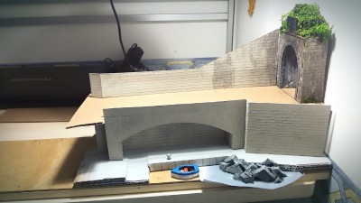

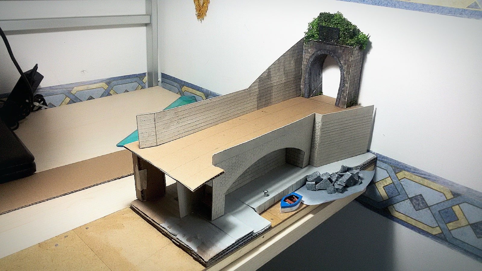

Salve a tutti, mi sto dedicando alla costruzione di questo diorama dopo aver accantonato ( almeno momentanramente ) il progetto della stazioncina di Sermi.
Mi sono ispirato vagamente a degli scorci tipici della mia zona. Sto procedendo gradualmente, focalizzando l'attenzione sulla costruzione di un elemento alla volta per poi assemblare il tutto.
Gli scogli vicino al molo mi sembrano troppo scuri, quindi credo che li vernicerò da capo, e inoltre non sono soddisfatto di come è venuto lo scivolo di alaggio per le barche, quindi credo che lo costruirò da capo, stavolta utilizzando una confezione di bastoncini di legno per i ghiaccioli acquistati a pochi spiccioli.

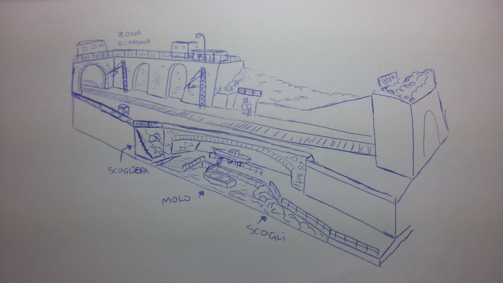

I palazzi costruiti in precedenza per il diorama della stazione li utilizzerò per creare uno scorcio cittadino sopra la galleria di sinistra, così come ho riportato nel disegno.
Non so ancora se inserire una strada oppure creare una zona pedonale tra i palazzi...ma tanto per decidere ho ancora tempo.
Adesso devo capire quale tecnica si adatta meglio alle mie esigenze ed abilità per creare il mare in modo realistico, e sto valutando se inserire o meno un semaforo a portale in prossimità della zona cittadina e poco più dietro, spostandosi verso il ponte, un portale per la catenaria...non vorrei riempire troppo la scena :?
Sto valutando di inserire anche dei lampioni sul molo... :D
Vi terrò aggiornati sugli sviluppi del lavoro

Innanzitutto ti faccio i complimenti per i tuoi lavori, davvero molto realistici! Prenderò sicuramente spunto per la creazione della scogliera dall'ultimo video che hai postato [99] inoltre mi piace anche il colore del muro con le arcate del secondo video, è più o meno quello che ho in testa e che vorrei realizzare :D per la creazione del mare, non so se ho la tua abilità nel realizzarlo :lol: :lol: avevo pensato, molto più semplicemente, a dipingere la base di un blu scuro (prendendo come riferimento delle foto che ho a disposizione del molo della mia città), dopodiché sono indeciso: opzione 1- seguendo una tua guida, sovrapporre un foglio di acetato e con il silicone riprodurre le onde; opzione 2- sovrapporre una bustina del riso sottovuoto, già ondulata di per sè...vedrò quale soluzione mi soddisferà di più [100]

Un pò è dispiaciuto anche a me, ma non mi convincevano del tutto le distanze tra palazzi e ferrovia e gli spazi erano troppo compressi...l'idea è quella di collegare (in futuro) a questo, un diorama della stazione di Sermi rivisitata, magari in curva, con 2/3 binari e...magari sul mare :D :D
