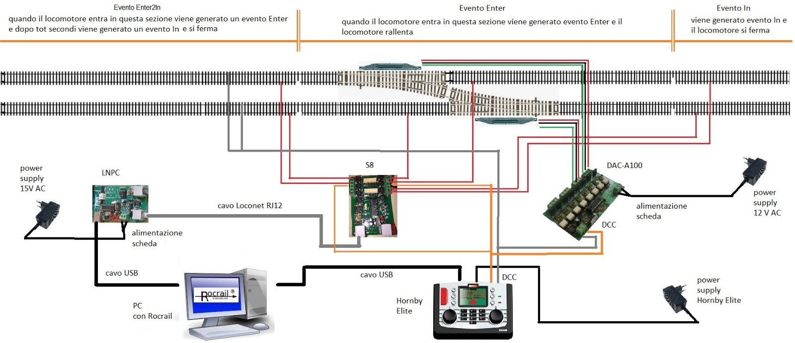

Per questo tracciato ho usato i seguenti componenti:
- software rocrail
- modulo occupazione tratta S8 di dccworld.it
- modulo loconet per la connessione al pc, LNPC di dccworld.it
- scheda per gestione scambi DAC-A100 di oscilloscopio.it
- binari Tillig e scambi Roco con motori elettrici
- centrale digitale Hornby Elite
- D443 Os.kar con decoder sonoro Esu
Il tracciato prevede due binari affiancati e lunghi circa 240 cm e interconnessi con scambi.
Di seguito un paio di schemi:
Al seguente link un breve video con il test di funzionamento.

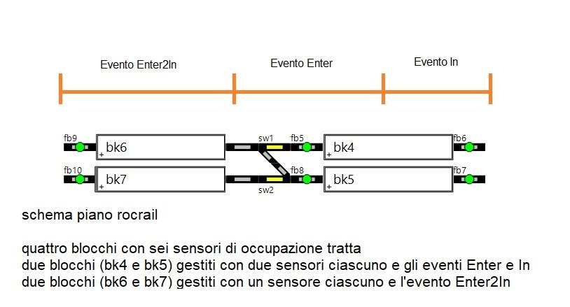

Il software Rocrail è stato configurato per permettere al locomotore di svolgere servizio navetta, movimento avanti e indietro, con una temporizzazione di circa 10s. il software rocrail scegli, in maniera casuale, il blocco libero per instradare il locomotore.

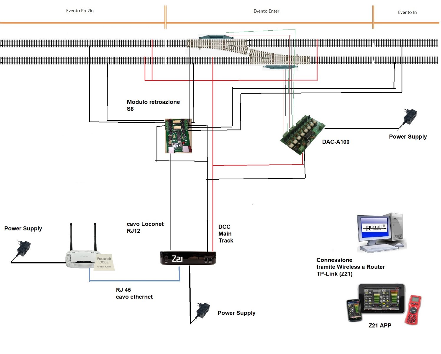

Schema elettrico
Sto preparando anche la solita guida su come ho configurato Rocrail per funzionare con Z21. Alcune configurazioni sono diverse rispetto a quelle adottate con la Hornby.
La Z21 ha un APP per smartphone che è molto intuitiva e divertente da usare. Poi magari farò una guida anche per questa.
Complessivamente sono contento di questo nuovo acquisto.
Luca
