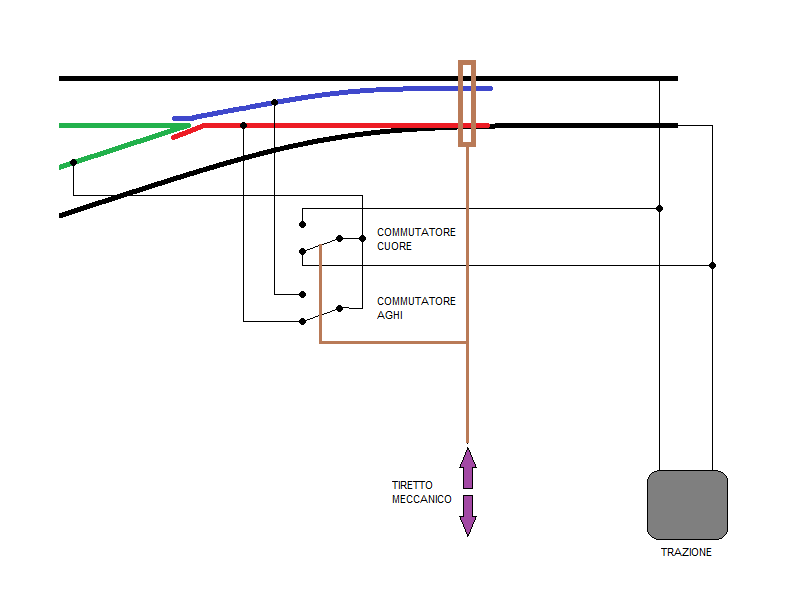

Per la polarizzazione del cuore e volendo anche degli aghi di un deviatoio, puoi prendere spunto da questo semplice schema.
Usa un relè monostabile a doppio commutatore e collegalo come in figura (commutatore cuore e facoltativo commutatore aghi).
Collega la bobina del relè (tiretto meccanico) ad un micro interruttore comandato dalla squadretta del servo.
