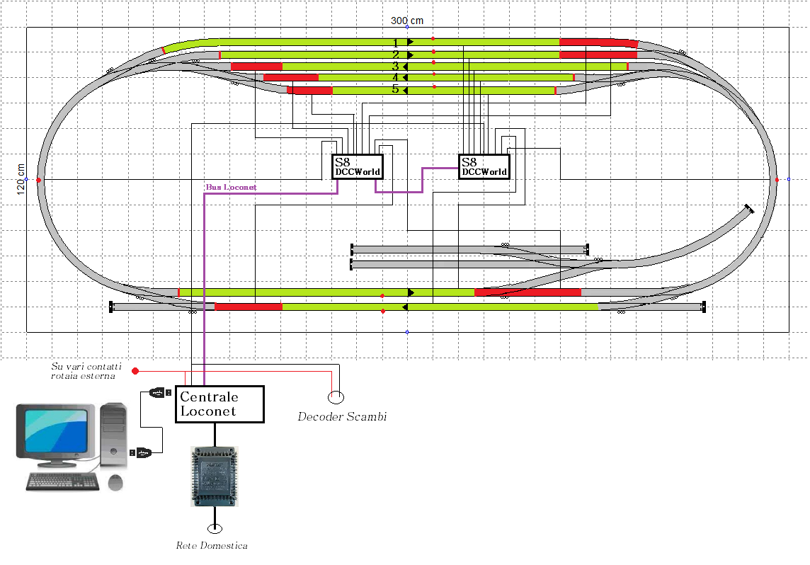

Da qui in poi ho bisogno del vostro aiuto. Ad oggi nessun sezionamento ancora è stato fatto, quindi tutto è messo in discussione. Va da se che prediligo la via più semplice, economica ed efficace. La logica di automatismo che prevedo mi sembra abbastanza semplice. Se un treno parte in automatico dal primo binario della stazione nascosta esso dovrà rientrare al primo binario della stazione nascosta con senso di marcia obbligatorio. Stessa logica vale per gli altri quattro convogli. Nella stazione a vista avrò passerelle e incroci automatizzati. Il tutto con un orario programmato o casuale. La manovra nello scalo merci non sarà automatizzata.
In allegato lo schema di massima:
108,26 KB
Ho previsto 10 tratte/blocchi con moduli ad assorbimento ( S4/S2 Nuccio) e 7 sensori puntuali (Reed) per la fermata con magnete al centro del convoglio. Quest’ultimi non ho ben capito come interfacciarli al bus loconet; parliamone.
Da come ho capito potrei anche omettere i sensori puntuali e fare tutto ad assorbimento; parliamone.

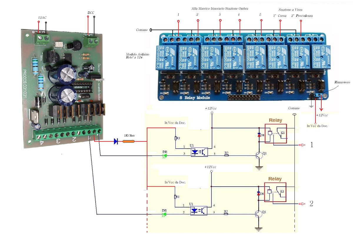

Per il comando degli scambi in DCC non vorrei sacrificare l’itinerario di instradamento realizzato con matrice di diodi e scarica capacitiva. Per cui ho previsto ad e.s.: che il decoder scambi DCC pilota un Relè che a sua volta chiude il contatto di instradamento. Ciò mi consente di risparmiare sui decoder scambi in quanto 5 sono gli itinerari di stazione nascosta, 2 invece, per quella a vista Corsa/Precedenza.

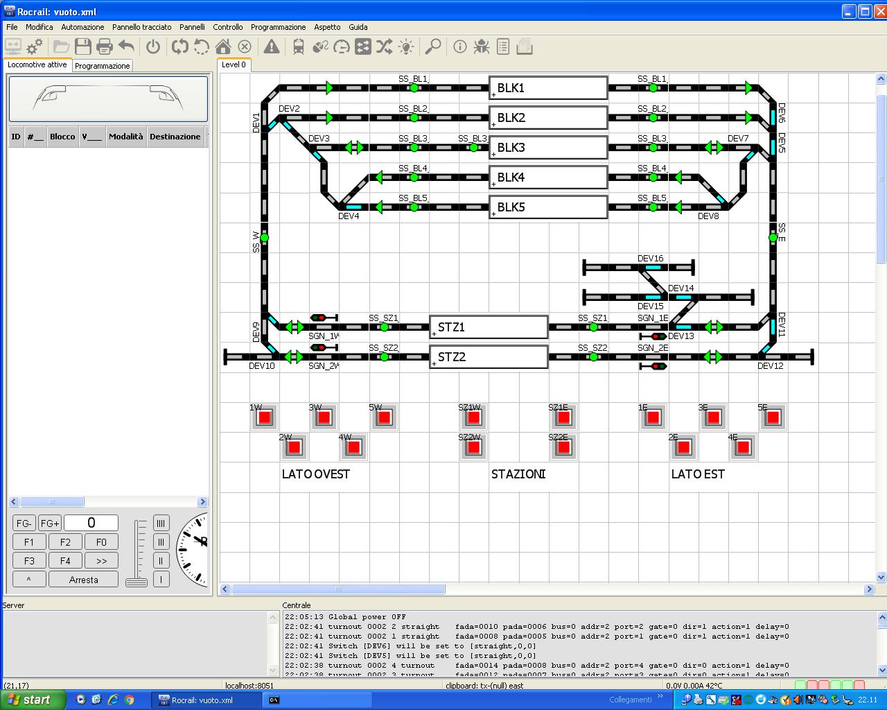

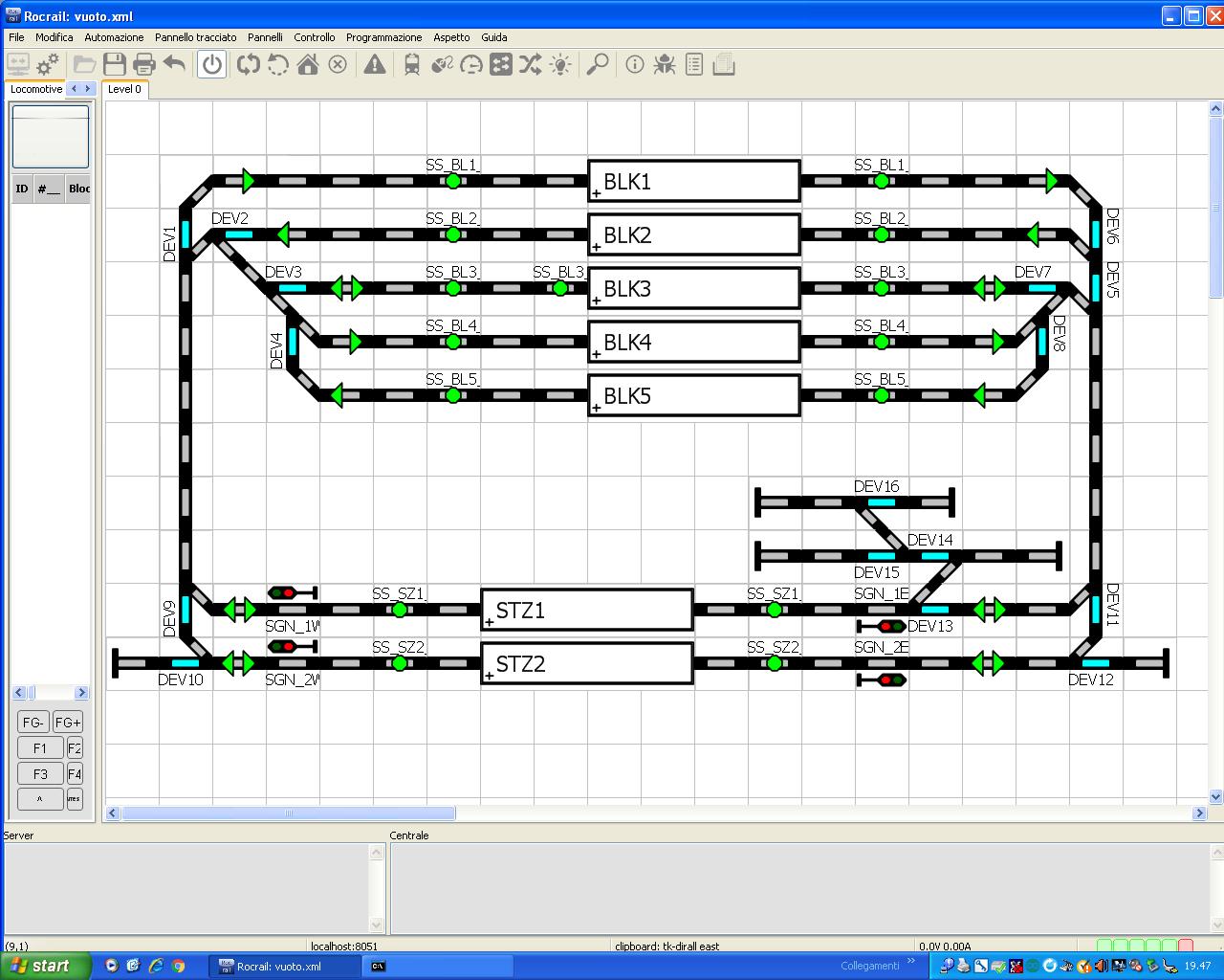

Ecco un rappresentazione informatica su Rocrail del tuo tracciato.
187,7 KB
Controlla che i deviatoi siano corretti come disposizione, se destri o sinistri. Mi sono permesso di dare per ogni senso di marcia un binario lungo e uno corto, nella stazione nascosta.
Per rispondere a Walter: se ha una matrice di diodi per gli itinerari, qualsiasi decoder che muova un relè monostabile può fare al caso suo e attivare il corrispondente itinerario. Basta predisporre i comandi degli itinerari in modo opportuno.

Configurazione della Matrice attualmente:
e.s.: stazione nascosta a 5 binari instradamento a 5 pulsanti
- Pigio il primo pulsante i deviatoi sia a destra che a sinistra si configurano per entrare al binario 1;
- Pigio il secondo pulsante i deviatoi sia a destra che a sinistra si configurano per entrare al binario 2;
- Cosi per binario 3, 4 e 5.
Stessa logica stazione a vista 2 pulsanti Corsa/Precedenza.
Spero di essere stato chiaro.
Saluti :wink:
Nino
PS: Gli scambi dello scalo merci non saranno pilotati in DCC, ma con classica logica pulsante + scarica.
Nino - Treni colorati come lenzuola al vento.

Che velocità Doc,
DEV4 e DEV8 andrebbero invertiti, ma penso si influente.
Da rispettare tassativamente gli obblighi direzionali da me prefissati.
Ciao :wink:

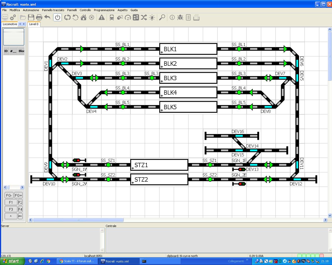

Ciao :wink:
Guarda bene, non è ininfluente per il programma; DEV4 è un deviatoio sx, DEV8 è un deviatoio dx, come ho desunto dal tuo schema di tracciato. Sono messi in verticale, ora li sposto in orizzontale così valuti meglio. Attendo conferma.
Correggo i sensi obbligati in stazione nascosta.
Schema corretto
188,71 KB

Altra correzione DEV3 è un deviatoio DX.
Per il resto pare che ci siamo.
Certo, il DEV3 è destro, così come il DEV4 e sinistro; non hai dimestichezza con il tracciato schematico, ma non importa. :wink:

Qui ho inserito una serie di pulsanti che attivano gli itinerari come se fossero parte di una matrice di diodi.
Attivano gli itinerari a seconda del lato est o ovest del tracciato; riesci a ritrovarti?
210,58 KB
Sono già funzionanti; appena ho impostato una serie di altri parametri ti mando il file così ci puoi giocare e lo impari a conoscere.

I pallini verdi cosa rappresentano? In quest'ultima slide vedo che hai inserito SS W ed SS E.
Messaggi: 6525
Re: Insieme - Automatizziamo il mio Impianto
#12 Messaggio da Docdelburg »
I pallini verdi sono i sensori (ideali quelli di assorbimento tipo S2 S4 o simili). Ogni sensore ha una sua sigla per poi poter correlare sensori a blocchi e itinerari nonchè a funzioni specifiche.
I due sensori posti sulle curve SS_W (sensore ovest) e SS_E (sensore est) mi permetteranno di virare al rosso i segnali dei binari di stazione (che saranno al verde in occasione della partenza del convoglio) una volta attivati dal passaggio della loco.

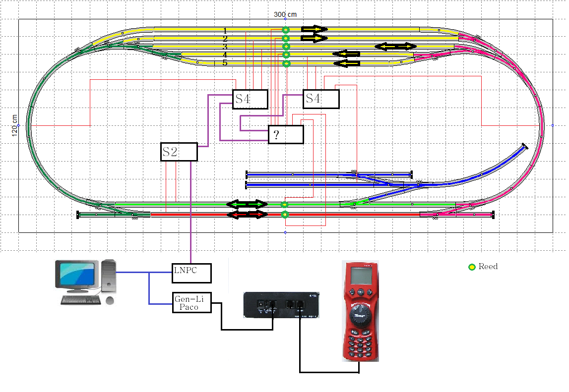

Non ho ben capito qualora volessi utilizzare sensori puntuali come reed o barriere IR come interfacciarli al bus Loconet
ho delle versioni apposite dell's4 con i soli contatti a cui collegare quello che ti pare.

Ho semplificalo la logica di automatismo:
- 2 Convogli in senso orario;
(Loco + 4 carrozze / Merci Lungo)
- 3 Convogli in senso antiorario.
(Merci Raccoglitore / Locale + 3mdvc-e / automotrici)
Ecco lo schema con i relativi cablaggi e sezionamenti. Sezionamento in verde il convoglio rallenta, sezionamento in rosso riceve il comando di Stop. Si prevede l'utilizzo dei Moduli ad Assorbimento S8 DCCWorld. Lo scalo merci non sarà sotto assorbimento (manovra a vista non automatizzata).
87,09 KB
- Scambi in DCC
Grazie alla matrice per itinerari, basta un solo decoder DCC per 4 scambi. Con esso infatti ho intenzione di pilotare un modulo arduino a 8 relè. Ogni relè a sua volta piloterà i semplici itinerari di instradamento. Gli scambi dello scalo non saranno digitalizzati.
Ecco lo schema:
831,02 KB
Fatemi sapere. Cosi procedo...
:wink:
