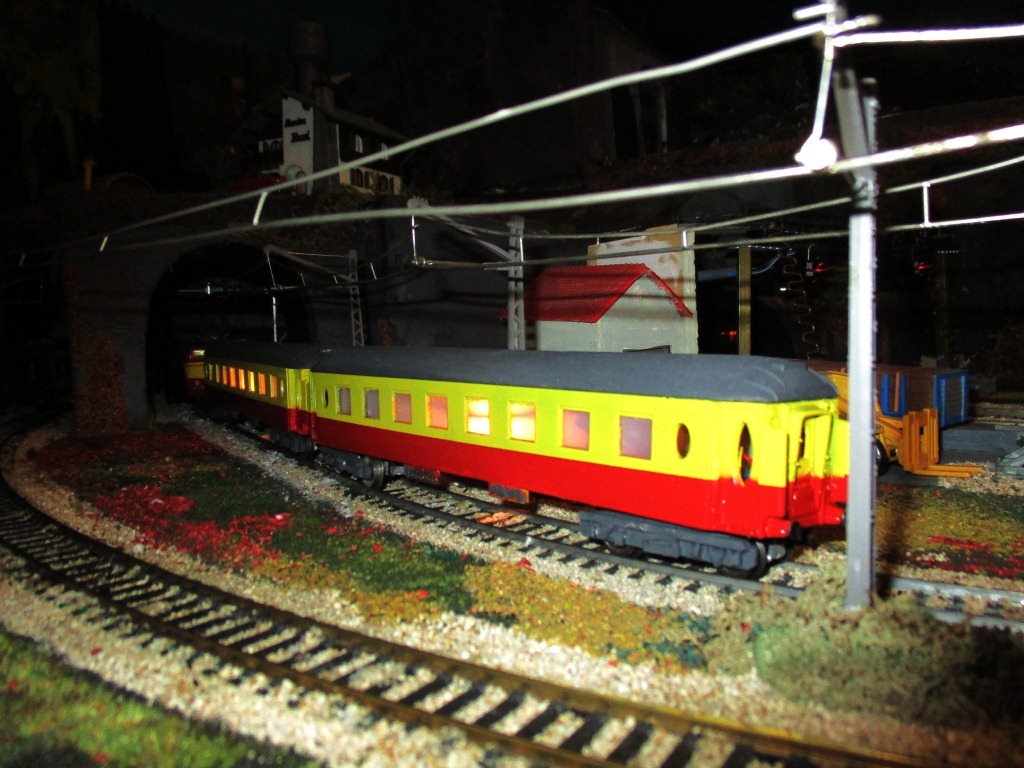

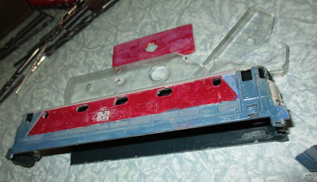

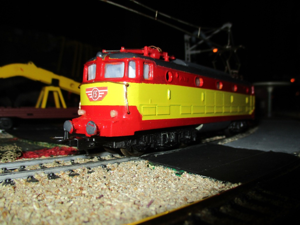

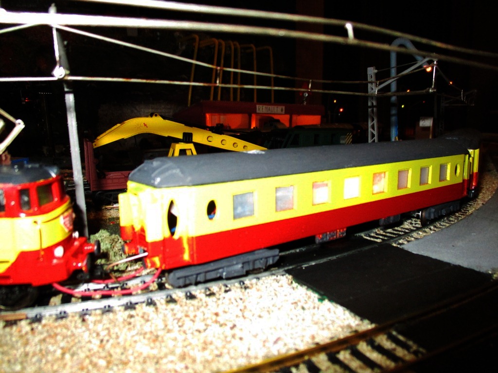

Anche questo è modellismo povero. Si noti il corrimano non perfettamente allineato, e i carrelli semplificati delle vetture. Attenzione: il pantografo è rigorosamente funzionante e il trenino è illuminato. La colorazione è di fantasia, ma verosimile. Comunque, sono contento del risultato :razz: !!!!

Restauro riuscito con mezzi semplici :wink:

La colorazione non è per niente verosimile.
Dai con un minimo di sforzo in più potevi farla con la livrea giusta.

#5 Messaggio da C_A »
:cool: Eeeeeeeee va bene!!!!!!!!!!!!!! :cool:
Fra un po' di giorni la descrizione del lavoro!!!
Ciao!!!
Concordo, è modellismo povero però quella livrea grida vendetta, io rimarrei sui colori suoi, inoltre puoi migliorarla ulteriormente inserendo i mancorrenti a destra e sinistra del pancone davanti e dietro [:I]

Interessante. Per quel che riguarda i mancorrenti, potresti prevedere due fori, uno per il mancorrente orizzontale sotto i finestrini e uno per quello verticale, in modo da non inserire nello stesso foro due fili.
Per rendere i mancorrenti più dritti, potresti provare a stirare il filo fissandolo in una morsa e tirandolo dall'altro lato con una pinza. In questo modo il filo subisce una sorta di snervamento, che oltre ad assottigliarlo un pochino, fa si che tu riesca a modellarlo meglio dandogli una forma più dritta e non tremante. In alternativa puoi usare l'acciaio armonico, ma se si tratta di "modellismo povero", forse non disponi di questo materiale. Stirando però il filo, dovresti ottenere un comportamento meccanico simile.
Per la verniciatura io vado un po' controcorrente. Trattandosi di un modello da te realizzato, immagino non tanto con l'obbiettivo di una fedele riproduzione ma più per fare modellismo, secondo me va bene (i colori intendo). Sembra le livrea TEE. Forse avrei dato più passate leggere, perché la verniciatura sembra un po' carica, o forse è il tipo di colore usato.
Bella iniziativa :cool:

Grazie a tutti! E grazie anche per aver collocato la discussione nel posto giusto (io ho fatto una gran confusione). E adesso rispondo: il mancorrente è fatto con filo elettrico, e potrebbe venire bene, ma è andata così ......
Per la verniciatura ho usato le bombolette, costano pochissimo, ci ho già verniciato tre modellini e c'è ancora vernice; però tendono a rendere la verniciatura pesante. In questo caso mi è servito per coprire le fratture residue (e ce ne sono) della carrozzeria. E sì, si è trattato di un esperimento, per vedere come sarebbe andato. Per il resto, quando sarà pronto l'articolo ... : ci sono pure due vagoni agganciati!!
Ciao!!!!

Vi chiedo una cortesia. E' sul sito l'articolo per questa ricostruzione:
http://www.viaggiofantastico.it/images/2017/r22.pdf
Non l'ho scritto io, ma una mia amica.
Dalle foto si vede che a lavorare è solo il pantofrago posteriore, il pantografo anteriore è di plastica e non funziona. Se qualcuno ha a disposizione (gli avanza) un pantografo come quello posteriore, si può mettere in contatto con me? Potrei sostituire il pantografo anteriore. Per capirci, il pantografo che cerco venne usato dalla Lima negli anni 70, 71 e 72, tutto in metallo con pattino molto largo.

Ciao Francesco, mi sembra di vedere le luci accese anche con la locomotiva ferma. Hai inserito un decoder digitale?
Età: 68
Re: E444 da così a così
#15 Messaggio da C_A »
No!!! Il motore è alimentato dalla linea aerea e le luci dai binari!!! Vecchi trucchi dell'analogico. Ho pure un criterio per tenere fermo un treno a vapore con le luci accese: il rovescio della medaglia è che si perde la retromarcia!!!!
Ciao!!!!
