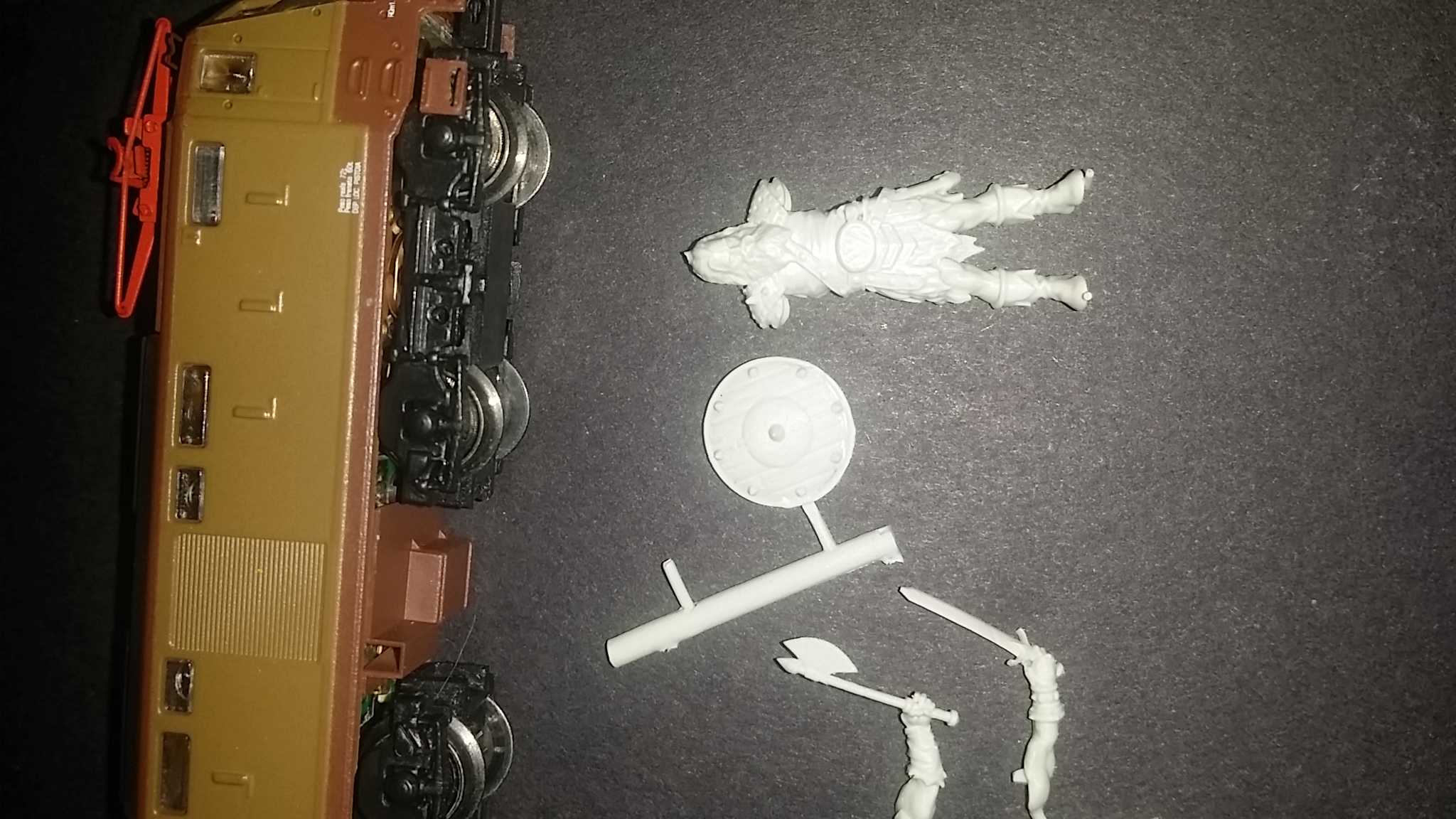

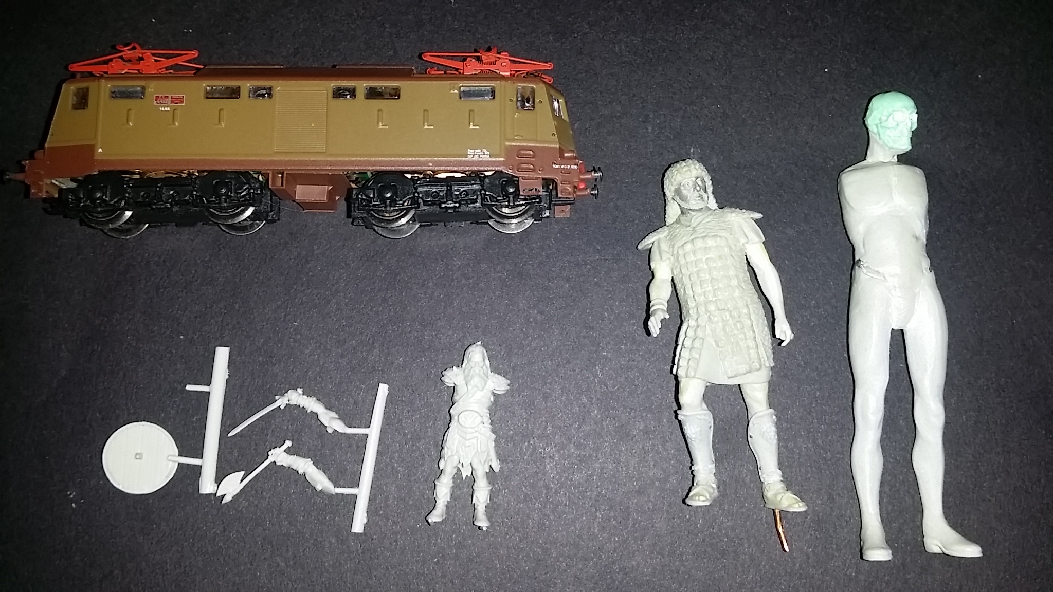

Guardate la differenza tra scale...il primo a dx è 1:24 (7,5 cm) il romano 1:32 (5,6 cm) e il "piccoletto " è in 28 mm.... I primi due sono miei in stucco il piccolo è stampato in resina...ed è perfetto....

Questo effetto é dato dalla scarsa qualità della stampante 3D...ho amici che stampano soldatini in 3D e la qualità e buonissima. ..mi hanno stampato una bicicletta in 1:24...ed è perfetta....
Beh, in 1/24 è un conto, in N oin Z è un altro!! Devo dire comunque che ho montato dei kit in Z ( Roberto Trecca li ha visti!) fatti in Germania è non erano male! Le cose peggiori sono quelle con superfici tondeggianti, secondo me!!
Se ci sono righe dipende sempre dalla qualità della stampante. ...
844,56 KB
825,08 KB
Ottimo!
Tipo di materiale e tipo di stampante usata?

Per il piccoletto non ti so dire perché è una produzione commerciale, lo ho semplicemente comprato. ... posso chiedere informazioni al mio amico...

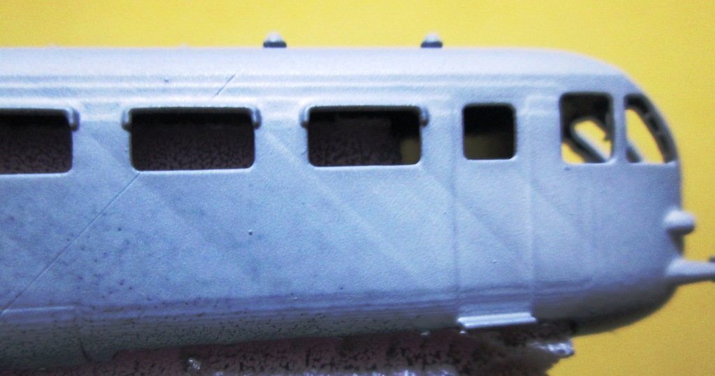

oggi ho dato il primer alla ale 880
senza carteggiare
ma .......le linee sono visibili .....
dovro carteggiare .......
126,56 KB
41,27 KB

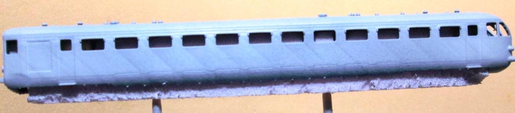

ho carteggiato una fiancata e ho dato due mani leggere di primer su entrambi i lati
il risultato è discreto (non per i contachiodi) credo che una volta colorato sarà soddisfacente
