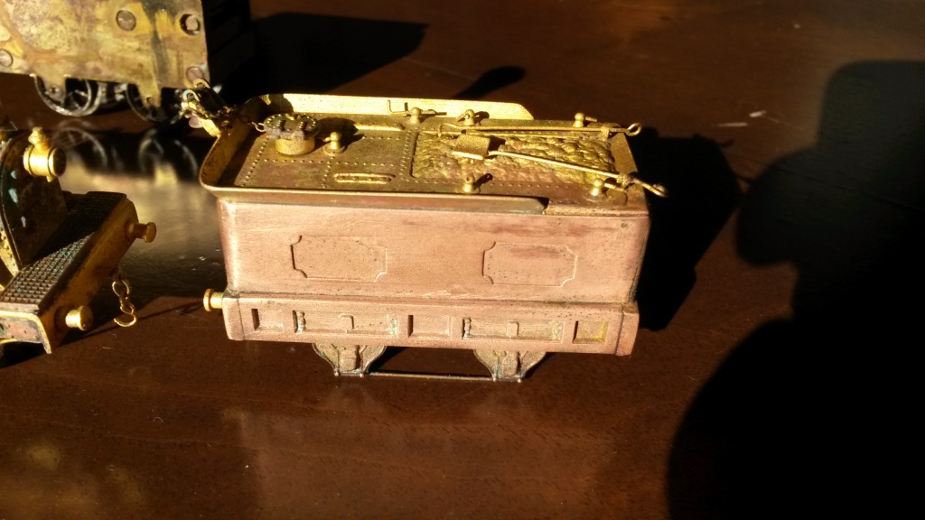

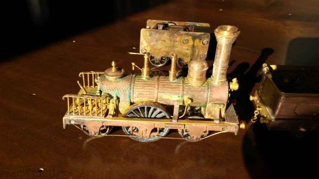

Ho recentemente acquistato una locomotiva Bayard della Pocher. (La mitica "numero uno" di Arnaldo Pocher! :grin: :grin: :grin: )
Dato che in perfetto stato costa oltre 900 euro ne ho comprata una piuttosto malridotta, spendendo meno di 100 euro. Il proprietario deve averla tenuta sott'acqua di mare per 50 anni, da come era ridotta... però i pezzi ci sono tutti ed un po' alla volta sono riuscito a farla funzionare di nuovo e riportarla alle esatte fattezze originali.
Nel fare tutto questo ho scoperto che la Bayard non è fatta di ottone, come si legge da molte parti, bensì di rame.
metto un paio di foto che lo mostrano chiaramente:
198,78 KB
193,39 KB
Ora la vorrei riportare all'aspetto originale, rifacendo l'ottonatura.
Ho letto in rete che il processo è abbastanza complicato.
Qualcuno ha qualche consiglio da darmi, magari indirizzandomi su qualche laboratorio che faccia l'ottonatura?
Grazie. Ciao.
Aldo

Complimenti Aldo, bell' acquisto ad ottimo prezzo, sei stato bravo a ripulire il tutto renderla nuovamente operativa. :geek: :geek:

Io proverei a pulirla bene e larsciarla con il rame a vista dandogli solo una mano di vernice trasparente.

Bellissimo modello.......potresti semplicemente lucidarla con una spazzolina rotante, montata su trapanino!!

se è ottone e rame io userei un detergente per quei metalli della chimical roadmaster... Chiedi a qualsiasi mio collega è una bomba, sempre che sia rame/ottone naturalmente il prodotto non è acido.

Una placcatura in ottone per elettroforesi credo sia fattibile, devi provare da un laboratorio che placchi i citofoni o gli arredi funebri per tombe.
Lo scoglio più importanti sono gli spessori della lamiera oltre la scomposizione delle parti.

Come ha detto Roby la placcatura è fattibile solo che smontare tutti i pezzi e poi rimontarli mi sembra un lavoro un po'complicato, prova un prodotto per lucidare i metalli almeno non abbia grossi graffi dovrebbe ritornare in ottime condizioni. Oppure potresti trovare qualcuno che lucida i metalli e farti dare un panetto di pasta per lucidare e poi con il dremel, spazzole per lucidare e santa pazienza viene perfetta.
