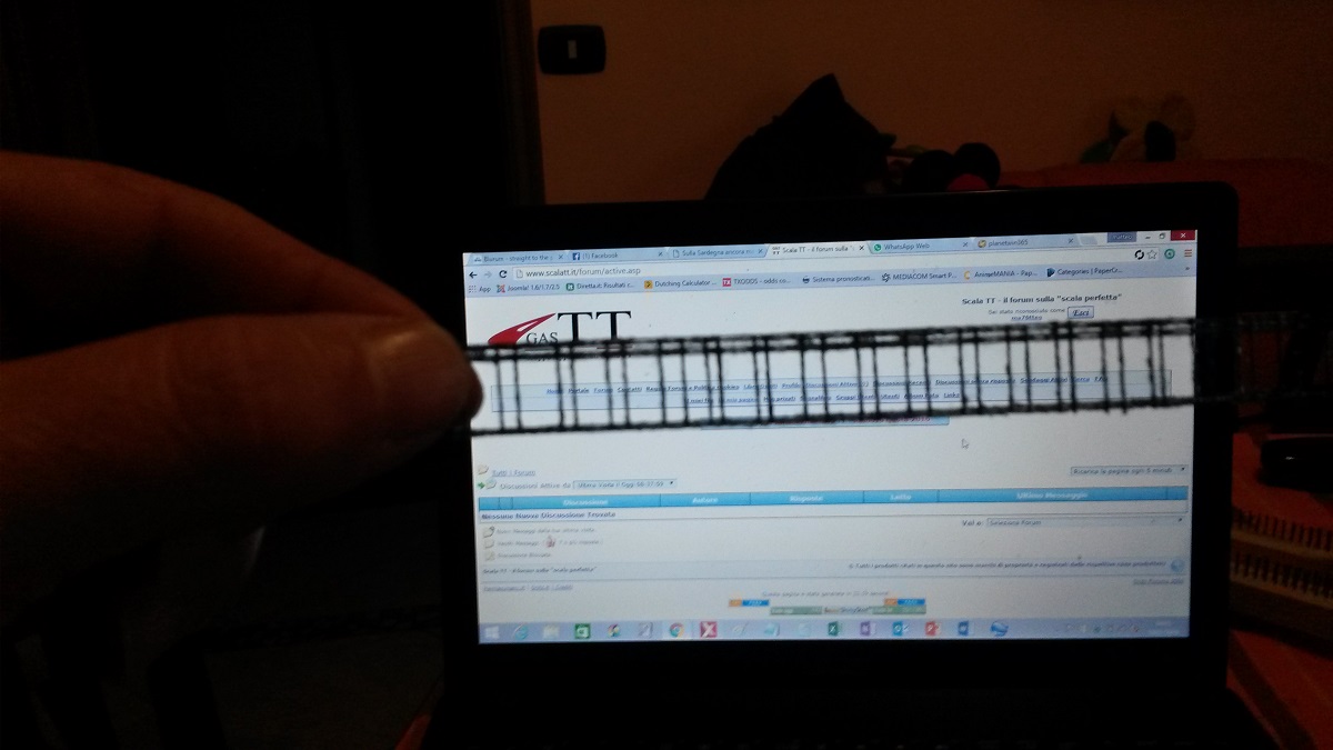

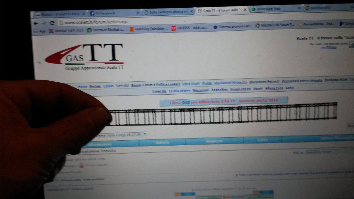

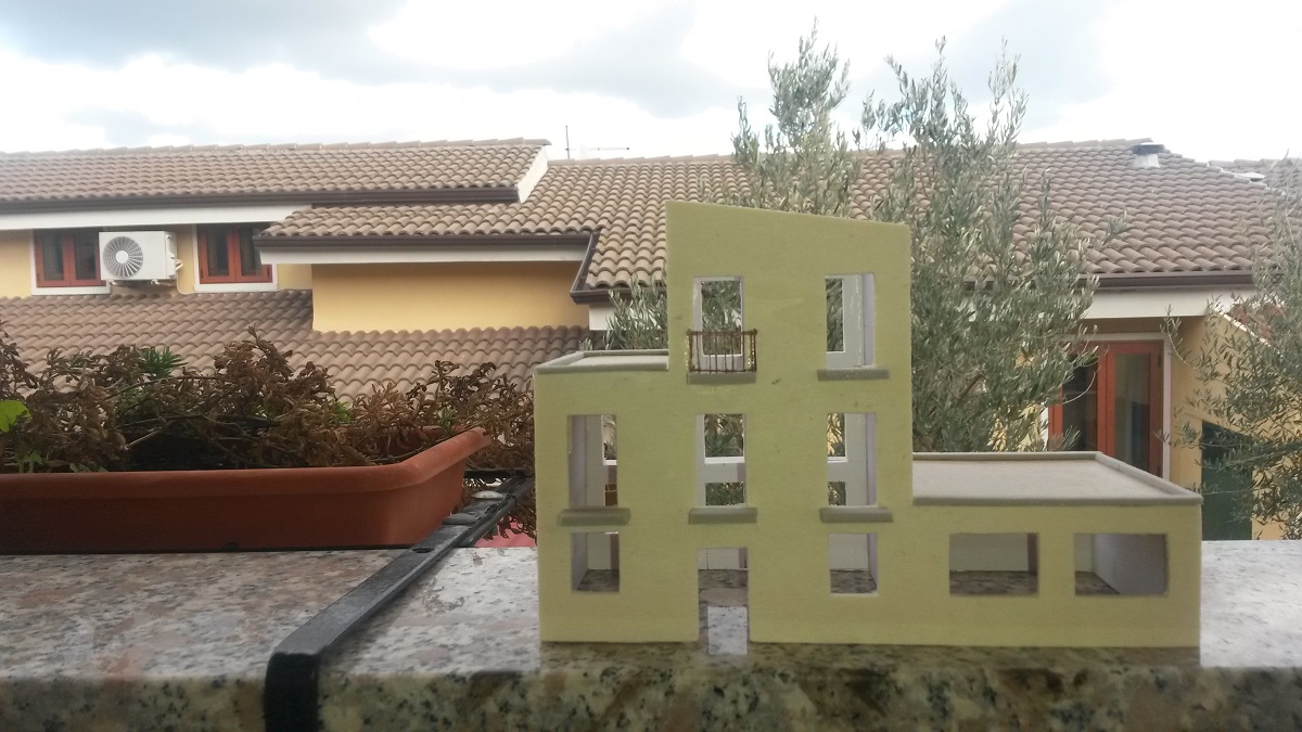

Buongiorno amici del forum, ho costruito un albergo per il plastico e visto che mi servivano delle ringhiere e non volevo comprarle, ho pensato di utilizzare una tecnica che ho visto qui sul forum. Costruire un telaietto e creare le ringhiere con del semplice filo da cucito e attack. Due foto che ho fatto ( ne seguiranno altre)
L'albergo pronto a ricevere il colore e una prova con un pezzo di ringhiera

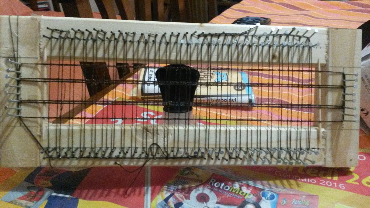

e le ringhiere ancora da tagliare, tessute sul telaio.
337,17 KB
Spero vi piacciano, è una tecnica molto semplice e a costo praticamente zero (a parte il cianoacrilato). Buona giornata a tutti

Ed ecco le ringhiere ritagliate. Mi scuso per la qualità delle foto.

Egidio ha scritto:
Ottima condivisione, Matteo. Mi sembra una tecnica interessante quella che hai usato per le ringhiere. Che materiale hai usato per ottenere
la trama della ringhiera stessa ? Saluti. Egidio. :cool:
Ciao Egidio. E' del semplice filo da cucito che ho "sottratto" involontariamente a mia moglie(scherzo, è stata molto accondiscendente). L'unica cosa a cui bisogna stare attenti è che non sia molto fine, perchè ho fatto delle prove e le ringhiere si deformano. Una confezione di filo da cucire ( quello che sto usando) da 100 rocchetti di filo in vari spessori, lo abbiamo acquistato alla lidl a 9.99. Comunque è semplice. Il telaio io lo ho costruito da 20cm x 8. prese un paio di misure ho piantato i chiodini ad una distanza di 5mm uno dall'altro e poi ne ho piantato altri nello spazio restante ( a occhio sulla metà). E poi con il filo ti crei tutta l'intelaiatura ( la fai come vuoi) e una volta bloccato il tutto, con del cianoacrilato ( io utilizzo attack in boccetta che ha il pennellino) lo spennello per bene e delicatamente per evitare che escano fuori troppi filamenti. Una volta asciugato (lo lascio fermo 10 minuti). taglio tutti i fili e rifilo le ringhiere. In mezz'ora faccio due spezzoni di 20 cm.
