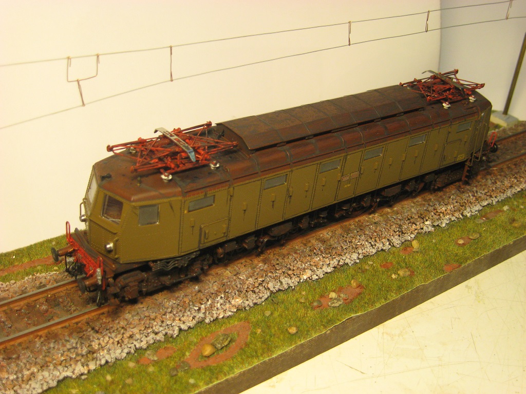

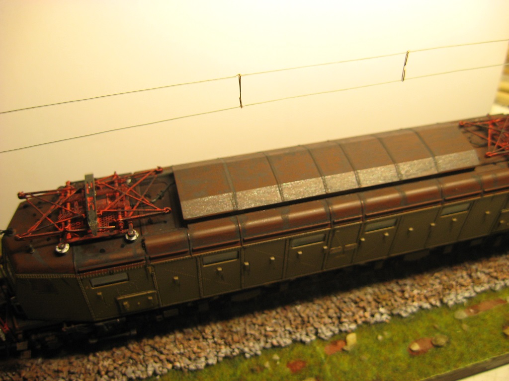

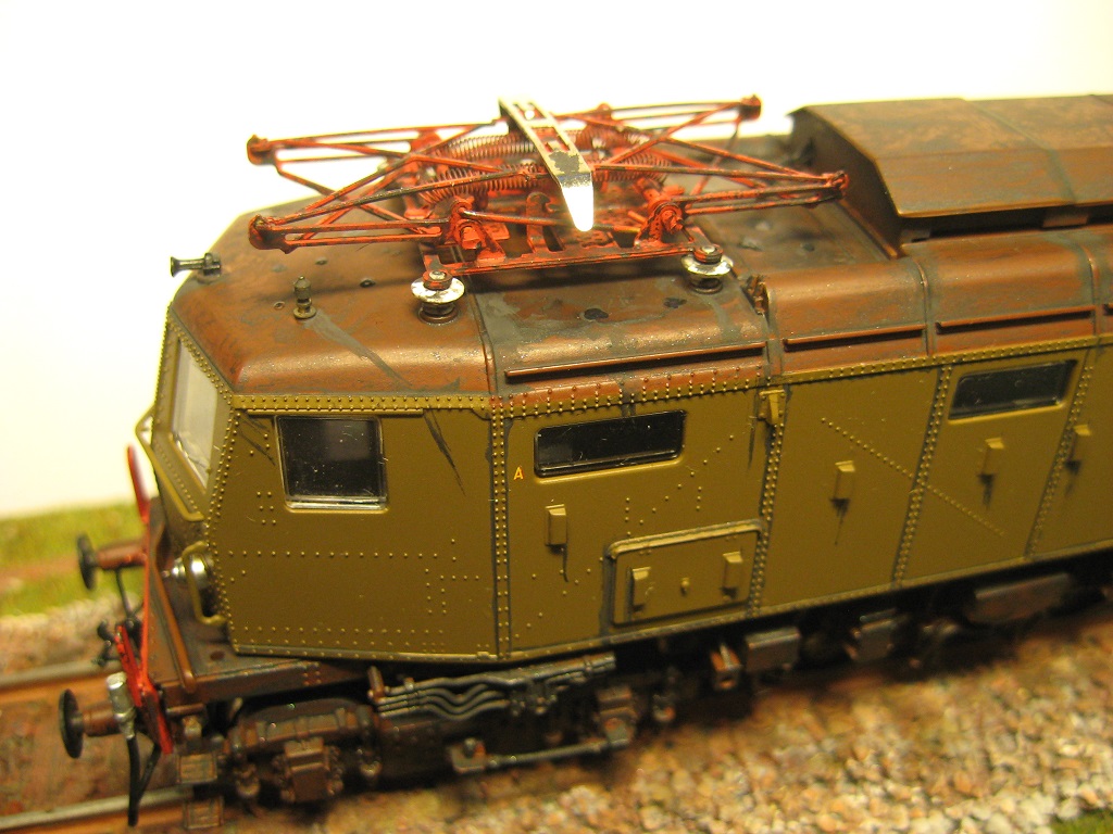

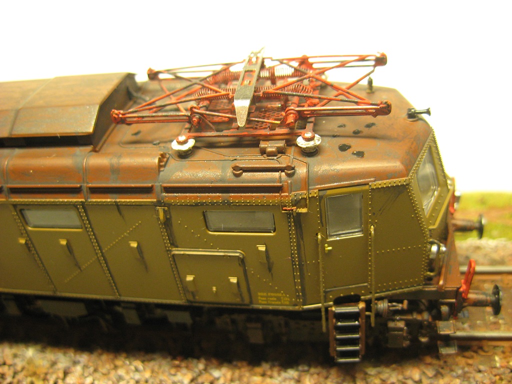

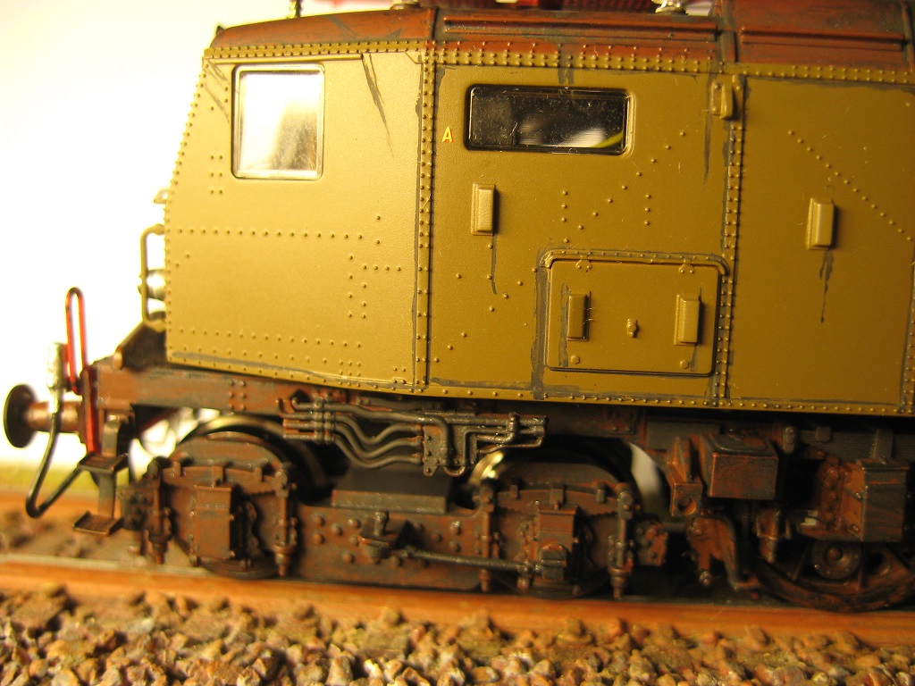

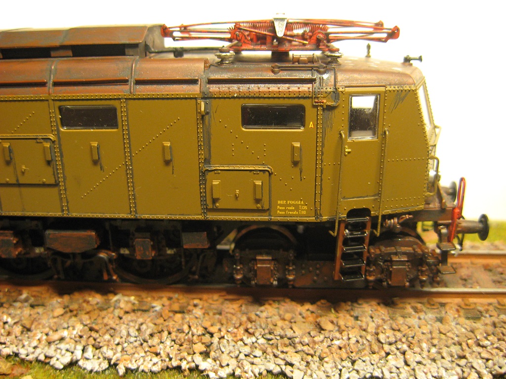

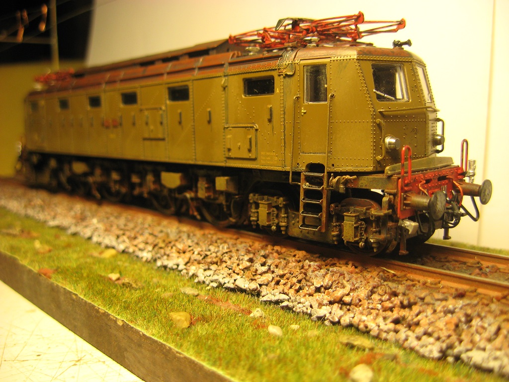

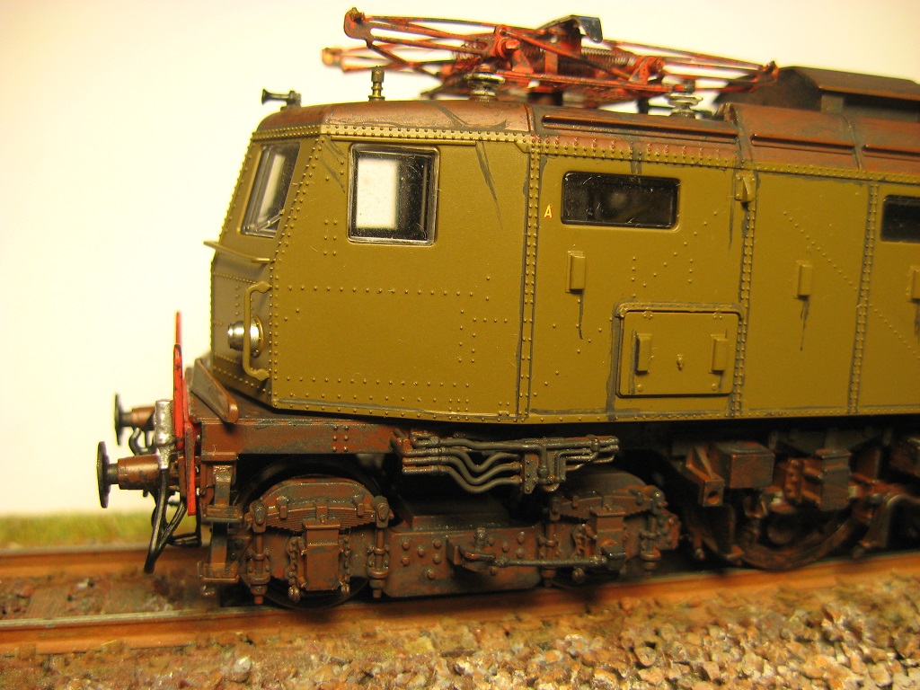

Dovendo aprire la loco per l'inserimento del decoder, ho approfittato per montare gli aggiuntivi e dare una patina di usura.
La tecnica adottata è stata quella di leggeri lavaggi, con colore molto diluito, con nero opaco a cui ho aggiunto una punta di argento.
Le scalette di accesso alle cabine, se montate come previsto dalla ditta costruttrice, non permettono la circolazione del modello su plastico (a meno che non si abbiano curve con oltre un metro di raggio, cosa alquanto difficile negli impianti casalinghi).
Per questo motivo, non volendo rinunciare ad un particolare così importante, ho apportato una modifica per permettere l'utilizzo del modello anche su curve di piccolo raggio.
Praticamente, dopo aver tagliato la staffa di fissaggio, ho collegato le scalette alla cassa con corrimano realizzati con filo di acciaio armonico.

Fatto molto bene, Antonio
un piccolo appunto, siccome è una tecnica che prediligo, avrei usato un color sabbia molto leggera con il dry wash, ma ripeto, è solo un gusto personale, per il resto, il tutto fatto molto ma molto bene

Claudio, ti ringrazio, questa è la prima volta che mi cimento su una locomotiva elettrica.
In effetti volevo dare una leggera spruzzata di color sabbia con aeropenna su tutto il telaio, ma il solo pensiero di doverla ripulire, dopo un uso così limitato, mi ha fatto desistere.
Poiché ho intenzione di sporcare altri modelli, mi riservo di farlo in un secondo momento, operando contemporaneamente su più modelli.

Caspita Antonio, per essere la prima loco elettrica rende moltissimo, vedo che ti dai da fare..... forse il frontale è un po' troppo "pulito" rispetto al resto della macchina, ma se a te va bene così..... una domanda, per sporcarla hai smontato del tutto la cassa? Io per le operazioni di sporcatura uso anche le terre (vedi set Tamiya) e adopero diverse sfumature di colore a seconda della zona da sporcare. Comunque hai fatto un buon lavoro.

Josef, ho lavorato separatamente sulla cassa e sul telaio per poter meglio raggiungere tutte le parti, specialmente per la parte più alta del telaio.

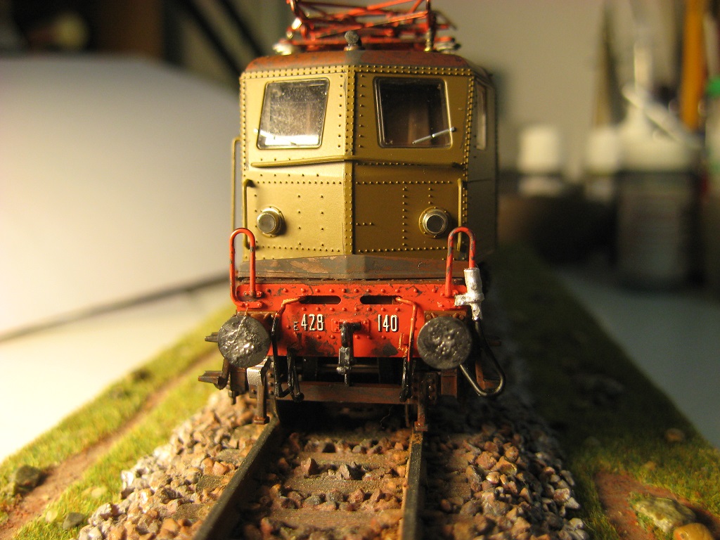

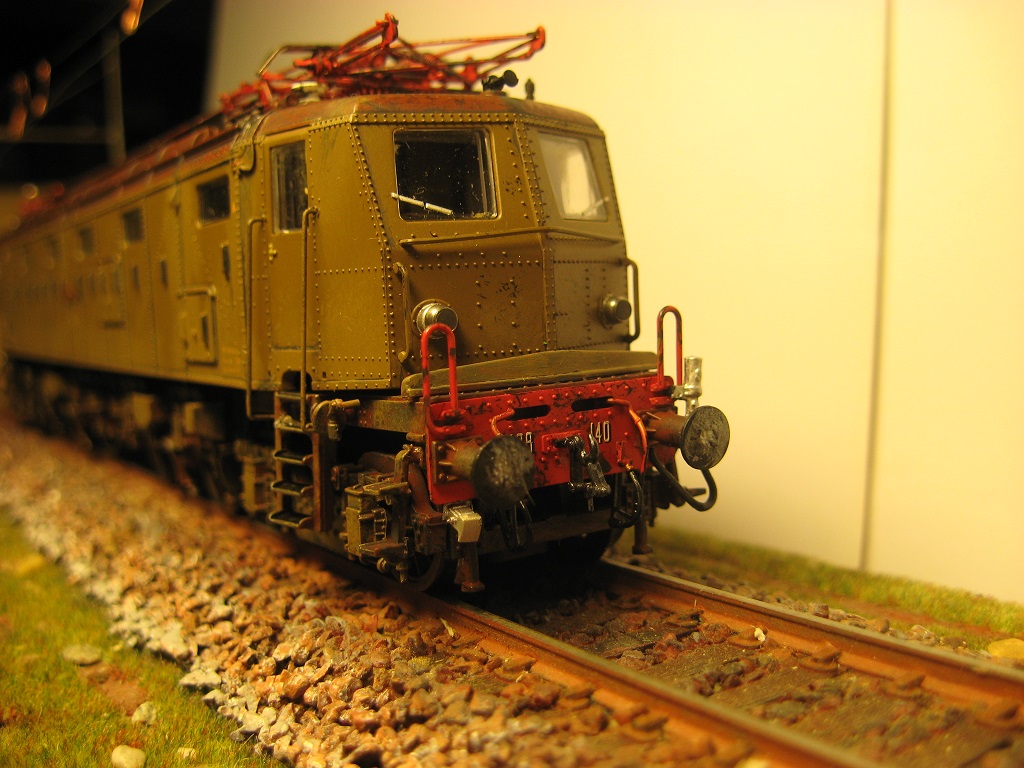

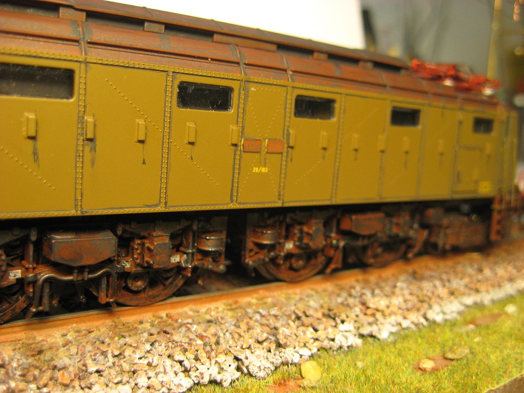

Non completamente soddisfatto del risultato ottenuto, ho rivisto la parte bassa del telaio e ruote e ho dato una leggera patina color sabbia.
I frontali hanno ricevuto una leggerissima patina quasi impercettibile ed anche le colature sulla cassa sono state attenuate con colore isabella molto diluito.
