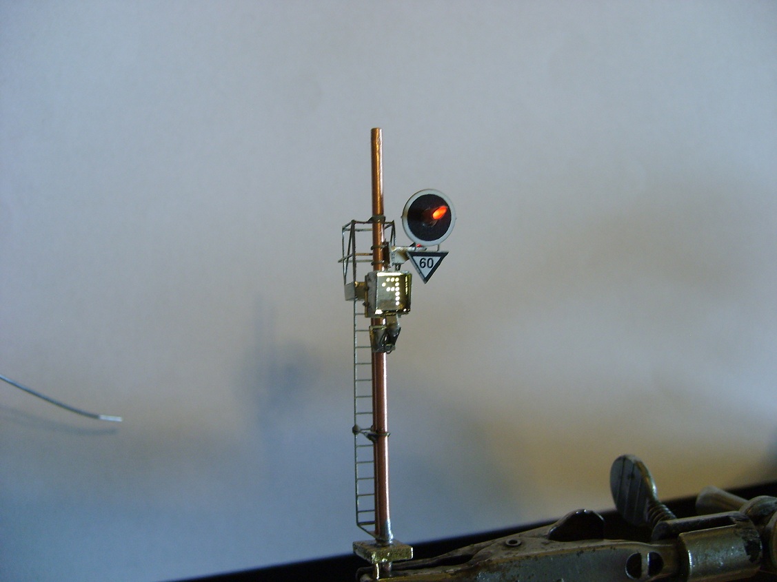

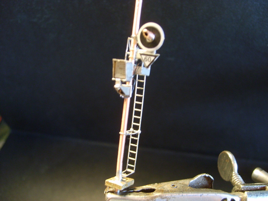

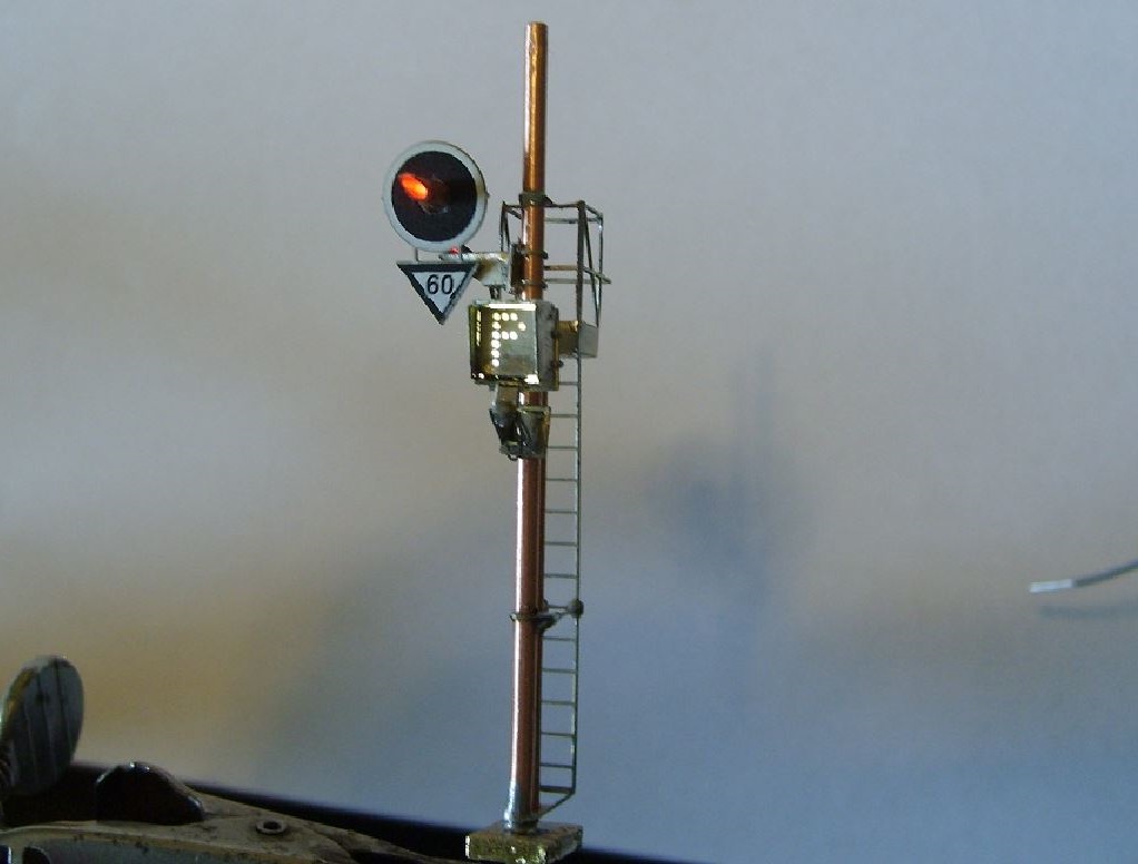

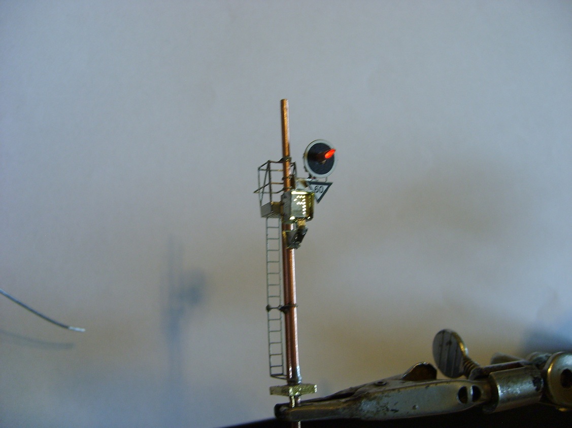

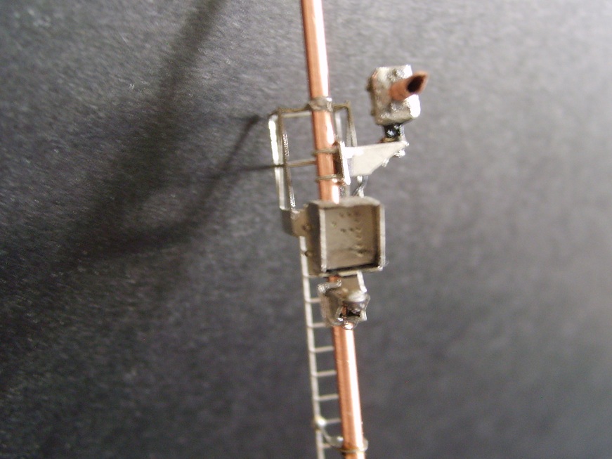

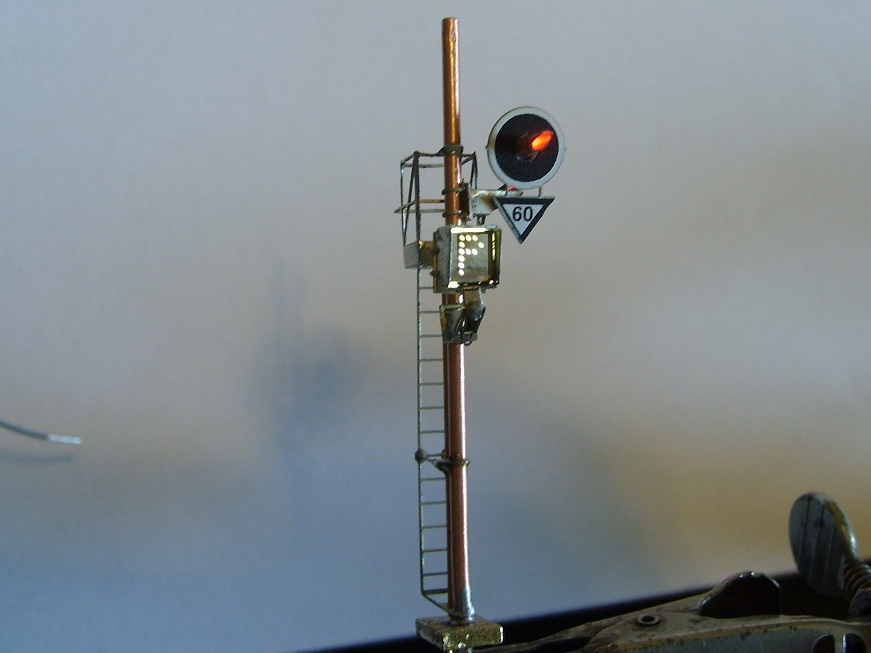

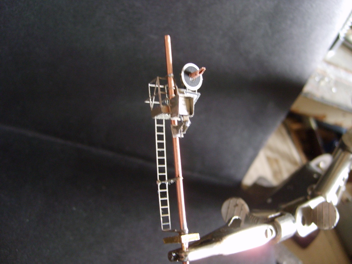

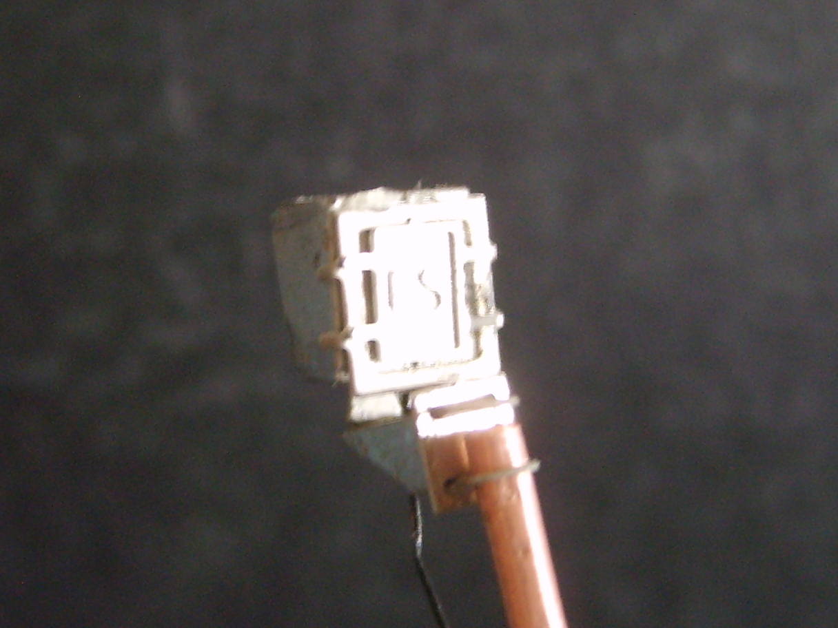

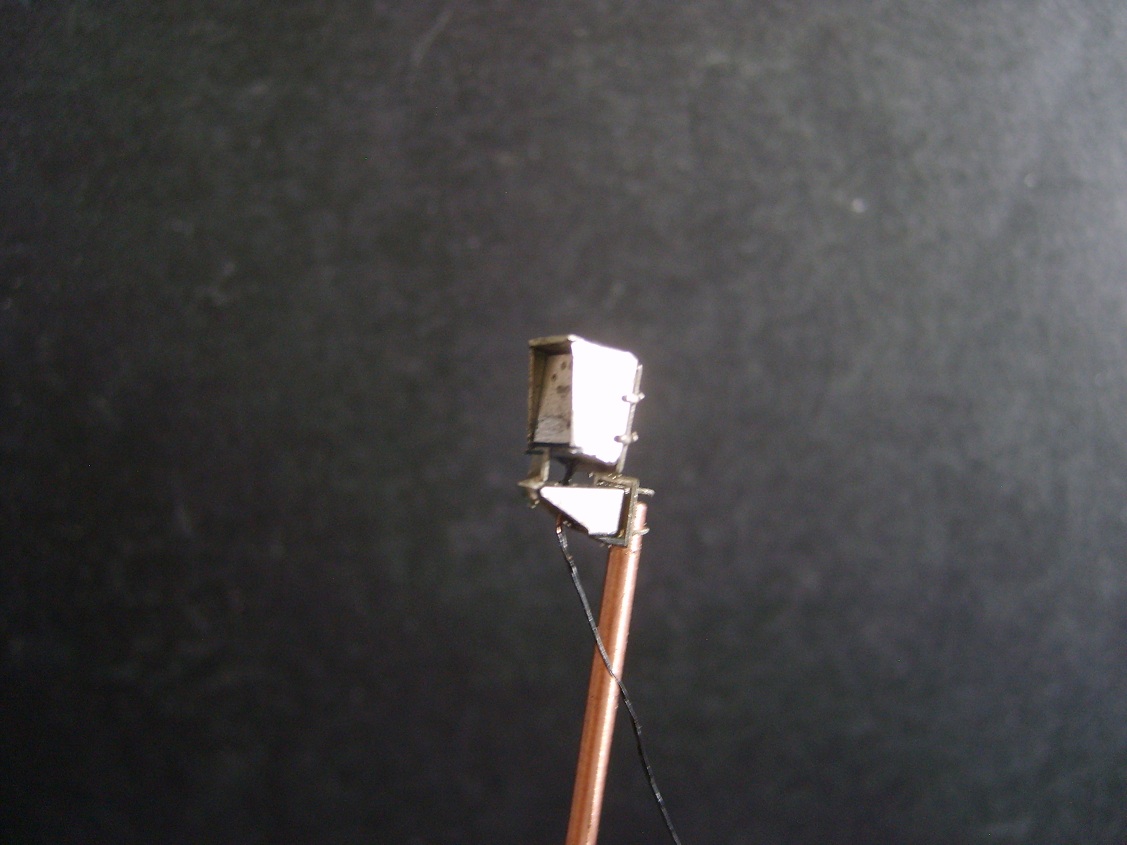

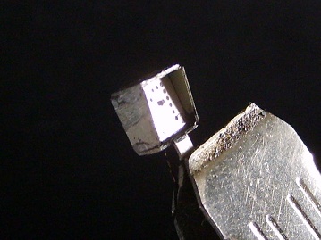

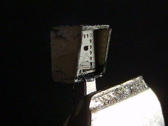

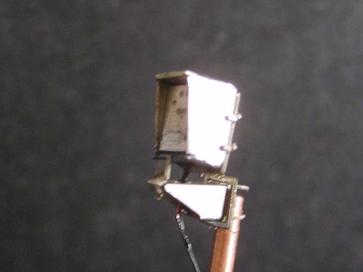

Cari amici eccomi di nuovo a voi con l'ultimo arrivato. Come per il palo LS e il lampioncino a cetra anche questo è un primo prototipo ,che tuttavia mi sembra abbia bisogno di poche cure.
Faccio subito ammenda di un errore madornale : la " P " è capovolta, ma ho sbagliato io nel predisporre la pellicola per la fotoincisione ; la prossima sarà nel verso giusto. Buona visione, Nino
PS= Chiedo scusa per la qualità delle foto ma è il massimo che la mia macchinetta digitale accoppiata alla mia capacità ( minima) mi permettono di ottenere

Oserei dire fantastico, Nino.
Sarebbe interessante che spiegassi anche il significato di tale indicatore. :wink:

Complimenti per la realizzazione Nino e grazie per aver così chiaramente spiegato il significato di tale segnalazione quasi sempre assente anche nelle più ricche realizzazioni modellistiche.

Ciao Nino. Evidenzio questa foto perché mi piace davvero molto. Vedo che anche l'indicatore sussidiario è funzionante. Che dire....davvero bello. Sono d'accordo con chi mi ha preceduto. Questo tipo di dettagli sono rari anche sui plastici in scala H0, in TT è davvero una cosa unica e che aggiungerà tanto all'ambientazione ferroviaria dei moduli su cui saranno usati.

Ringrazio TuTTi di cuore per il piu che positivo apprezzamento del mio piccolo lavoro; e.......metto le mani avanti per segnalare un errore a livello regolamentare di cui non ho colpa [:I][:I][:I][:I]
- Ahi,Ahi Ahi... non esiste nella normativa italiana un segnale con vela tonda a destra del senso di marcia..... :? :? :? :? ma ringrazio Rolando per averlo voluto valorizzare con il giusto verso della P

In realtà inizialmente avevo ruotato solo la "P", ma veniva fuori una schifezza [8] e non avevo voglia di sbattermi più del necessario, allora ho ruotato il tutto e ripristinato il "60" nella giusta posizione.
Alle normative non ci ho proprio pensato, anche tenendo conto che non le conosco :wink: ma almeno il colpo d'occhio così è migliore [:o)]
comunque per non incorrere in qualche sanzione, metto l'immagine corretta :wink:

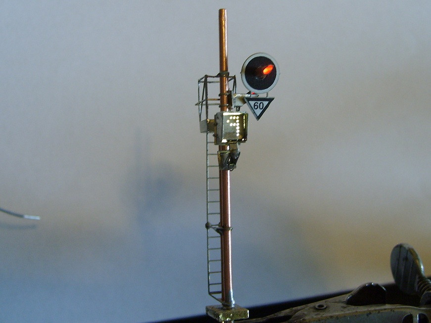

Mi piacerebbe collegare la lettera P illuminabile al pulsante di forzatura blocco del mio modulo. In questo modo, il segnale starebbe rosso e il treno procederebbe con la lettera P accesa.
Praticamente questo, ma senza il triangolo con l'indicazione "60"
186,5 KB
E' una cosa plausibile?

Ciao Fabrizio,
la lettera P posta sullo stante dei segnali di BA indica che il segnale stesso è un " permissivo" cioè qualora disposto a via impedita può essere superato solo solo dopo autorizzazione con comunicazione registrata del DCO o del DM/DPC del posto di servizio successivo .Nei permissivi di linea l'indicazione di permissività del segnale è ottenuta con una tabella riportante appunto la lettera P nera su sfondo bianco ; se tali segnali proteggono dei punti particolari o sono segnali di protezione o di partenza di stazioni che possono essere momentaneamente o stabilmente impresenziate allora la tabella di cui sopra è sostituita con una a colori invertiti ( sfondo nero e lettera P bianca) ma la lettera è realizzata con lampadine la cui accensione dice al personale di condotta che si trova davanti a un segnale che riveste carattere di permissività e quindi per essere superato, se a via impedita, c'è bisogno di un autorizzazione scritta. Quindi , ameno che il tuo segnale non rientri in questa casistica mi sa che non puoi utilizzare l'indicatore luminoso. Ciao Nino
Nino

#24 Messaggio da Fabrizio »
Grazie Nino. Allora credo userò un normale segnale, senza alcun indicatore.
