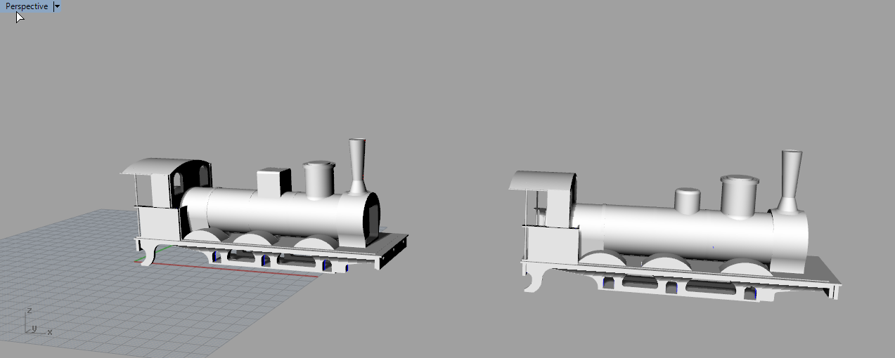

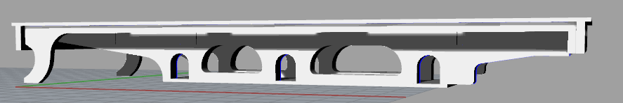

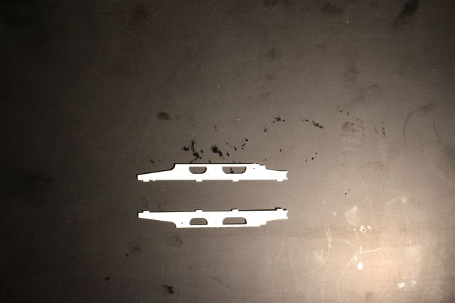

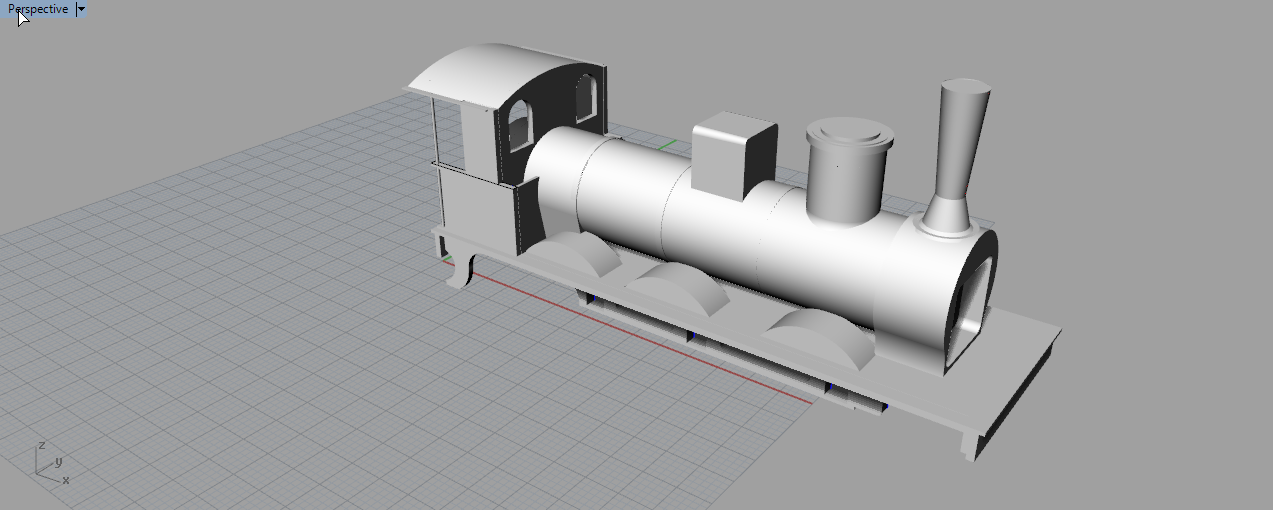

Sfruttando i disegni pubblicati tanti anni fa da Italo Briano (li trovi su Pescaraferr) ho cominciato a progettarmi il telaio in 3d.
Dopo vari tentativi (e fallimenti !) sono arrivato a questo risultato.
12,24 KB
36,68 KB

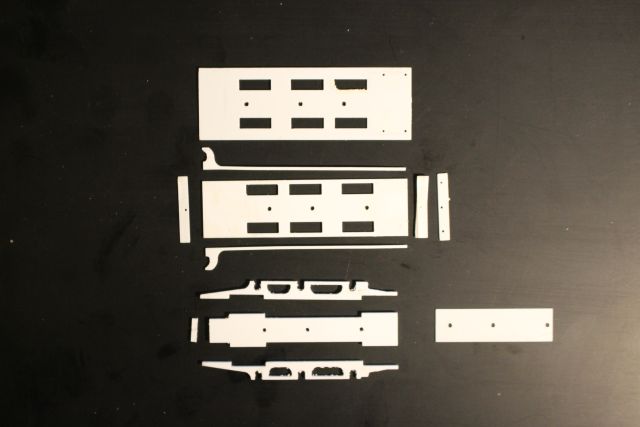

Il primo esemplare l'ho realizzato in plasticard da 1 mm tentando di incastrare fra loro i pezzi con le alette che vedete in foto: l'aspetto e' veramente in scala e leggerissimo, ma il tutto e' inutilizzabile perche' troppo flessibile.

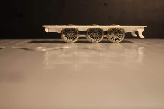

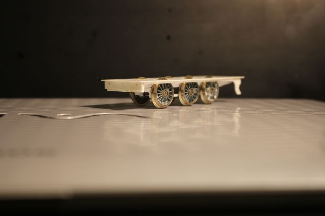

Sono allora passato all'utilizzo di tre spessori di plasticard 0,5 , 1 e 2 mm a seconda della rigidita' voluta e il risultato non e' disprezzabile
45,2 KB
37,58 KB
36,38 KB
Domani passo ad una ulteriore riprogettazione tenendo conto di alcune ingenuita' legate al fatto che taluni particolari come le ruote non sono in scala esatta e quindi non entrano nei passaruote disegnati in 1/87.
Il poter realizzare uno/due telai al giorno e' legato all'utilizzo di una fresa CNC che mi allevia dalle operazioni ripetitive col cutter e mi assicura la precisione desiderata.

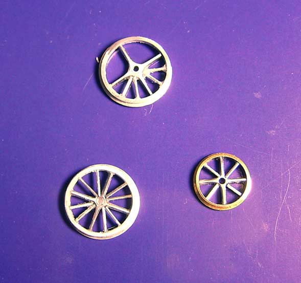

- Ciao Antonello, mi fa davvero molto piacere che anche tu ti cimenti con questa locomotiva, un'occasione interessante per testare i due metodi diversi e ti auguro di riuscire anche tu a possedere questo modello , un soggetto abbastanza difficile riguardo la documentazione, esiste ben poco che io sappia, veramente rare le foto ; il mio modello è in stand-by, completato al 70% , poichè la parte più difficile me la sono proprio cercata, mea culpa, ovvero, le ruote da autocostruire completamente ..con un metodo veramente folle, a razze singole da incastonare al cerchione !!...poichè non saprei dove reperirle ( non so se le Romford vengano prodotte ) comunque desidero fare anche esperienza in questo senso, del resto io sono un vero testardo, cerco di evitare le produzioni commerciali, non per snobbarle, ma solo per verificare se sia possibile farle, e ci sono riuscito abbastanza bene, ma lo scotto da pagare in termini di pazienza, è molto elevato...comunque non abbandono mai un modello iniziato, prima o poi lo completerò . Continuerò a seguirti, è bello vedere qualcuno che si cimenta nell'autocostruzione sempre difficile di una locomotiva a vapore, un evento raro . Buon lavoro ed intanto complimenti sinceri ! :wink: :cool:

Mamma mia ! Che cosa ho scatenato !!! :razz:

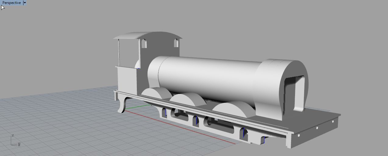

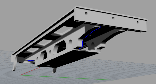

Continuo a progettare la loco e vado avanti col metodo del prova e rivedi .
44,21 KB
Al momento lo studio e' tutto orientato a produrre i pezzi in plasticard con la fresetta CNC.
testando materiali e prestazioni.
Mi starei orientando per un modello statico da vetrina lasciando ad un futuro prossimo la realizzazione della meccanica.
Sulle riviste francesi ho visto dei gioiellini in plasticard e mi piacerebbe emulare quei modellisti.
Vi ringrazio per i primi consigli e vi prego di sopportare le mie eventuali ingenuita': in fondo e' la prima volta che uso un CAD 3d dopo trent'anni di Autocad ( quando ho imparato non c'era ancora il mouse e io continuo a lavorare per coordinate da tastiera :? )

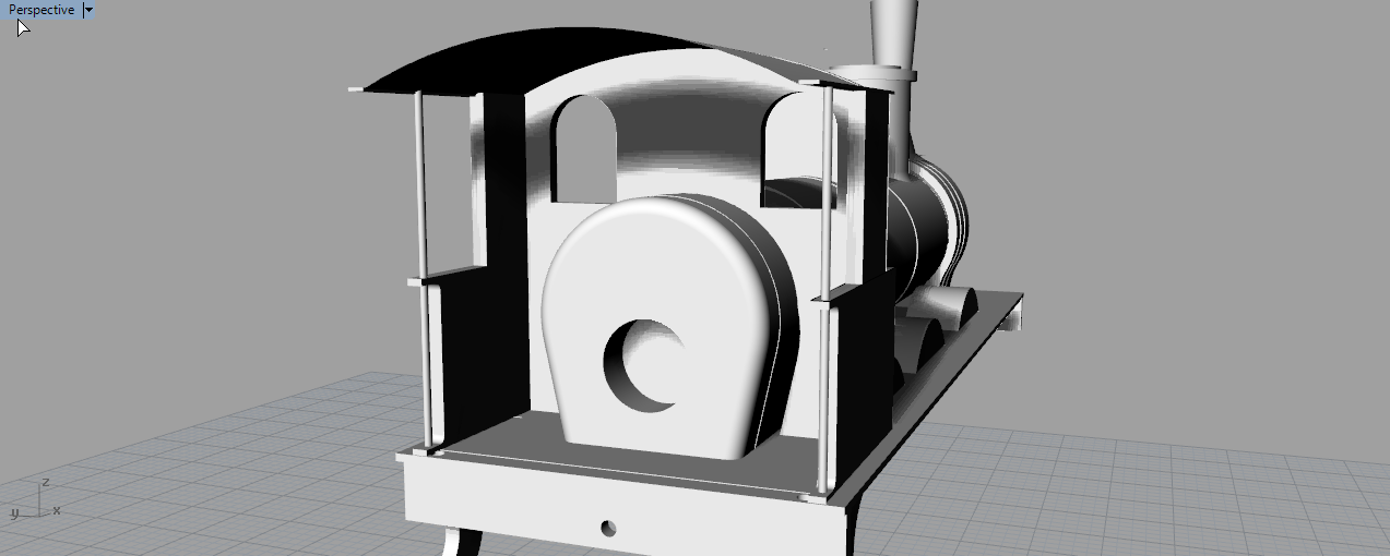

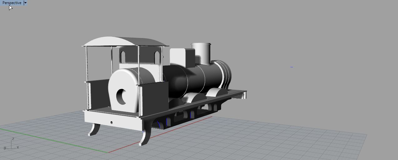

Un piccolo aggiornamento sulla progettazione.
44,47 KB
43,91 KB
Ho variato l'altezza della cabina e di finestrini che ho ricavato da una foto col metodo descritto in un altro mio thread.
Antonello

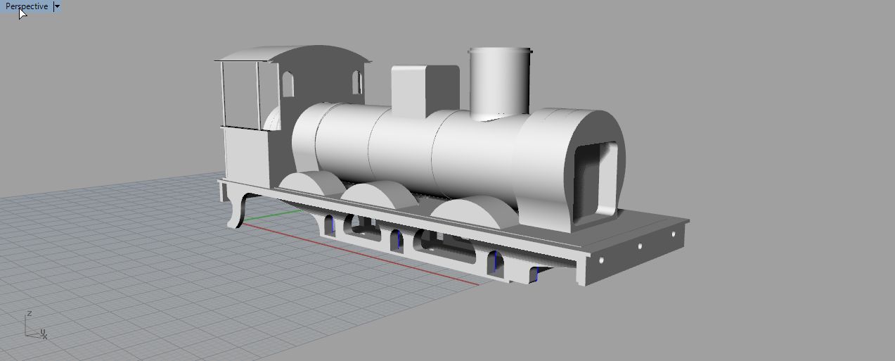

#9 Messaggio da ho_master »
Piu' osservo nuove foto e piu' particolari emergono !
Le sottoserie di questa locomotiva erano tre e tutte con cabine, sabbiere e scalette diverse oltre al disegno di Briano che rappresenta un prototipo piu' remoto.
Avevo toppato la forma della cabina ed ora ho rimediato provando anche a riprodurre le sabbiere diverse.
Mi sa che alla fine ne faro' tre o quattro :razz:
fra poco si passa al taglio dei pezzi definitivi.
Per le ruote mi oriento sul plexiglass.
Antonello
