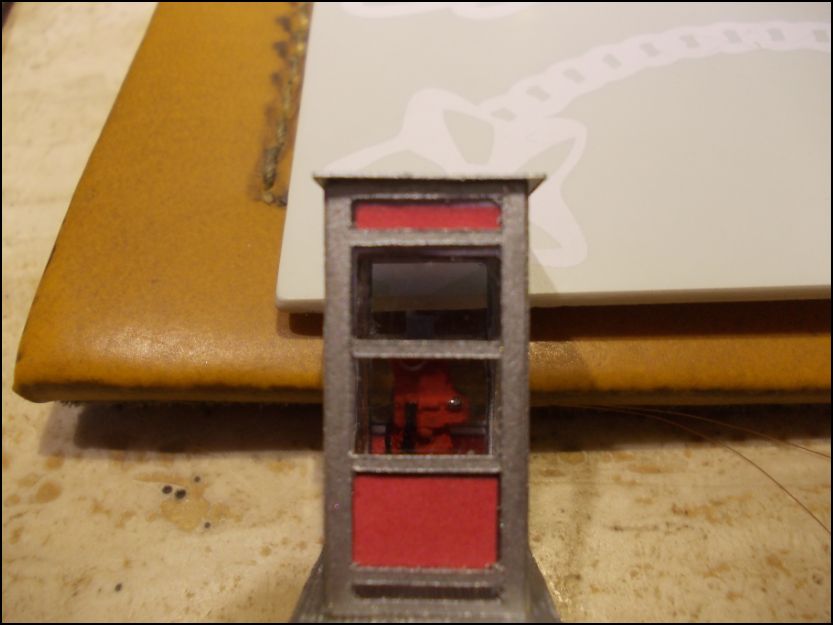

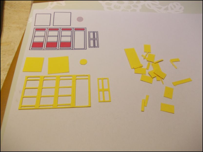

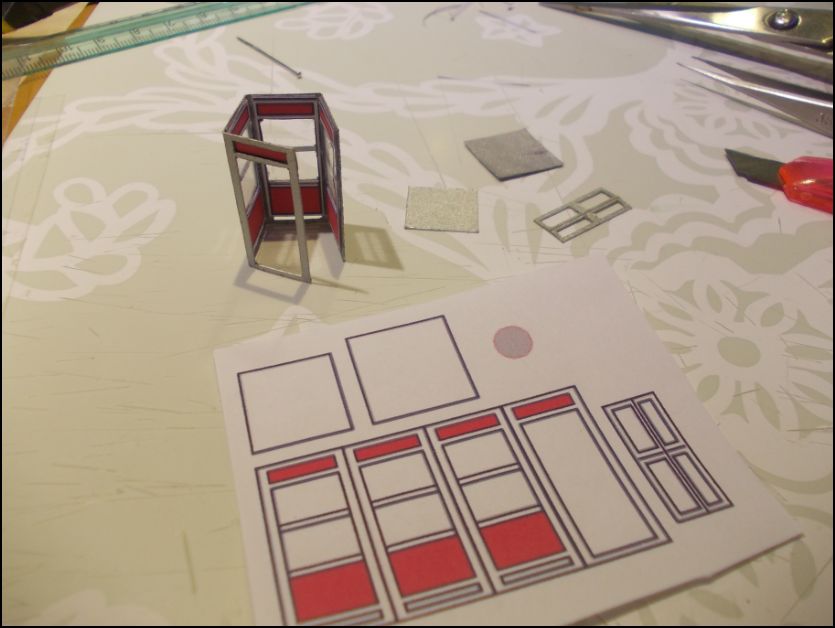

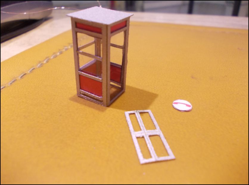

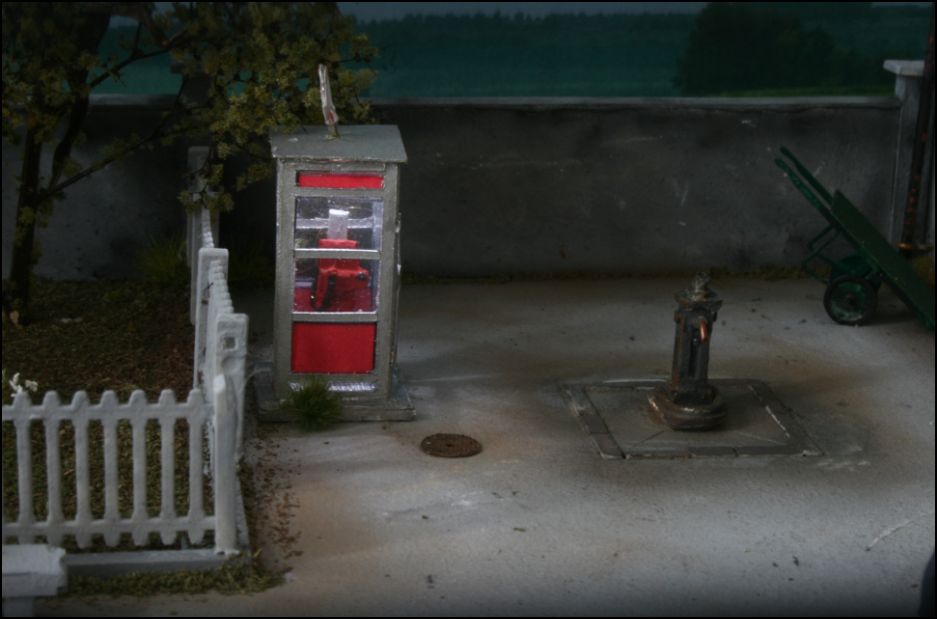

Salve a tutti,
volevo condividere con voi la realizzazione di questo piccolo dettaglio, la tipica cabina telefonica Sip in H0.

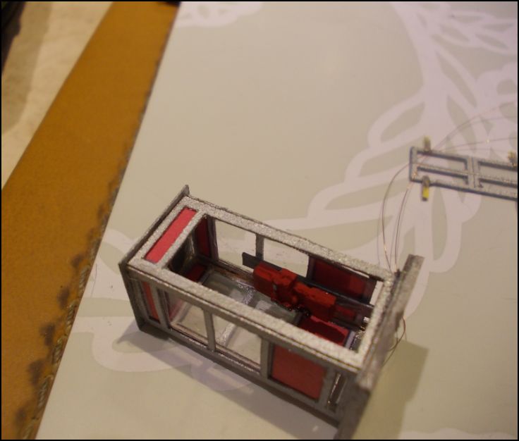

Ho disegnato il progettino con Autocad e poi l'ho stampato su cartoncino con una semplice stampante inkjet, successivamente ho ritagliato il tutto con taglierino e l'aiuto di un righello.
Per simulare il vetro ho utilizzato acetato trasparente.
Il telefono interno è realizzato in resina e un piccolo listello di Evergrreen.
Per la colorazione ho usato alluminio acrilico della FERRARIO.
Infine per rendere l'effetto più simpatico ho inserito un microled per illuminarla.

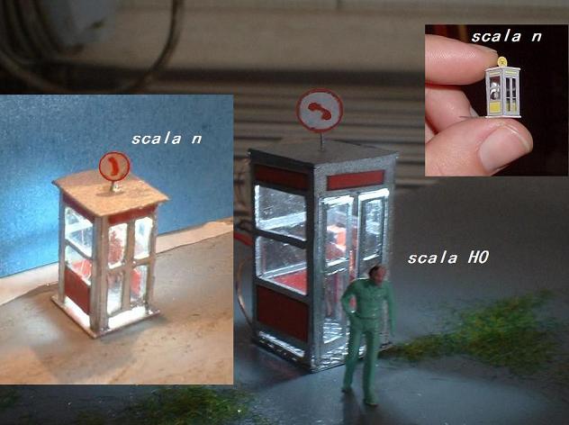

Applicando la corretta riduzione in scala al disegno è facile riprodurla anche in scala N.
Per gli amanti degli anni '70/'80 con lo stesso metodo ho realizzato anche quella con le colorazioni di quel periodo.
Saluti a tutti
Davide

Veramente d'effetto! Come hai passato i fili del led per non farli vedere?
Poi, alcune di quelle, si illuminavano solo quando ci entravi dentro...

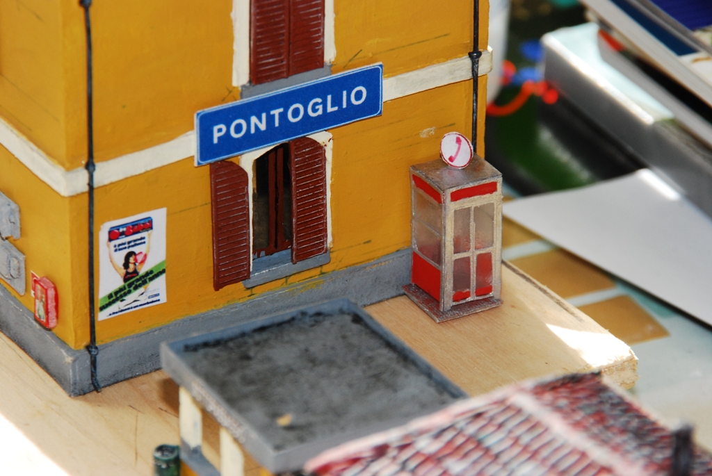

Complimenti! E' bellissima! Ne ho fatta una anche io (plastico "Leno-Pontoglio")
416,49 KB
Anche nella mia c'è il telefono, ma è solo abbozzato e nel contesto generale manco si vede. Anche io ho usato acetato trasparente, ma per tutta la cabina, compreso il telaio. La mia è riuscita decisamente meno bene della tua, ma posso dirmi soddisfatto. L'ho rifatta 2 o 3 volte, ma alla fine ce l'ho fatta. E' un modello non facile, e tu dovresti saperlo.

#9 Messaggio da AXEL »
Bene Davide.Anche io circa 5 anni fa ho utilizzato la tua stessa tecnica per realizzare cabine sip in scala H0 e in scala N.Mi ricordo di aver fatto anche alcuni kit di montaggio compresa l'illuminazione interna.L'unica cosa che non mi convince, nella mia come nella tua, sono le parti in rosso.Nella realtà queste parti fanno trasparire la luce.Prendi ad esempio le cabine prodotte da MA Il treno.L'oro utilizzano acetato colorato.Si potrebbe provare a fare ciò utilizzando i colori per vetro.Comunque a parte tutto mi pare una buona realizzazione.Bravo.Posso chiederti che led hai usato per l'illuminazione.Grazie :grin:

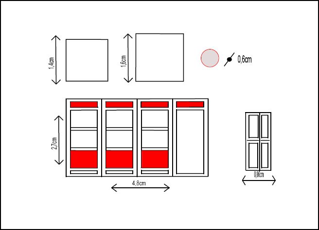

Salve a tutti,
a chi potesse servire posto il disegno della cabina.
I fili li ho inseriti nell'angolo della parete e poi pitturati con la vernice color alluminio.
Saluti
Davide

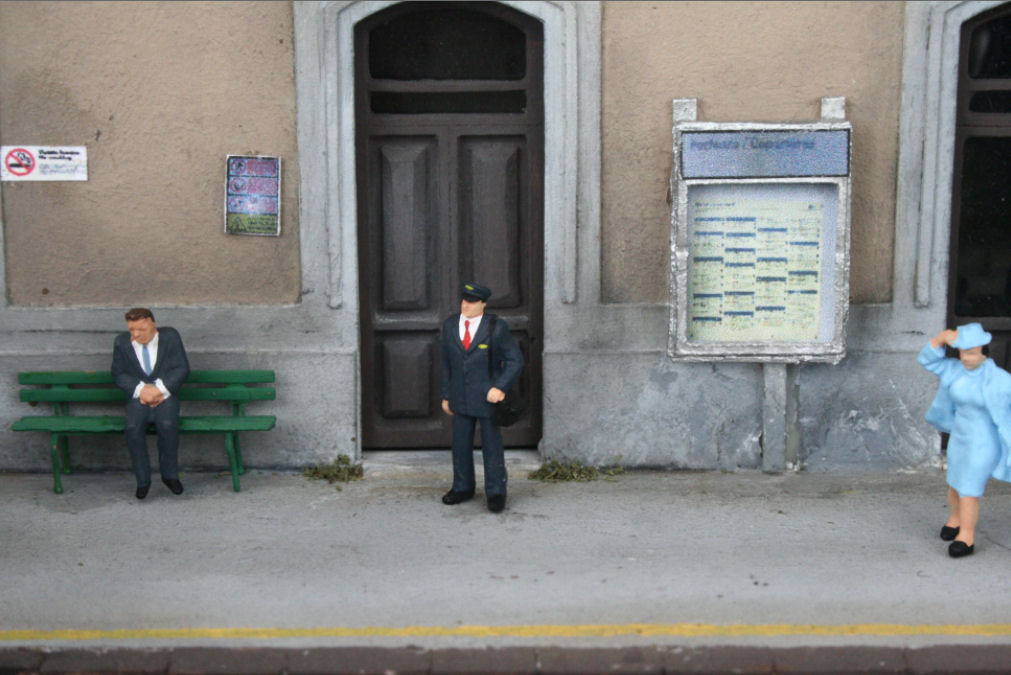

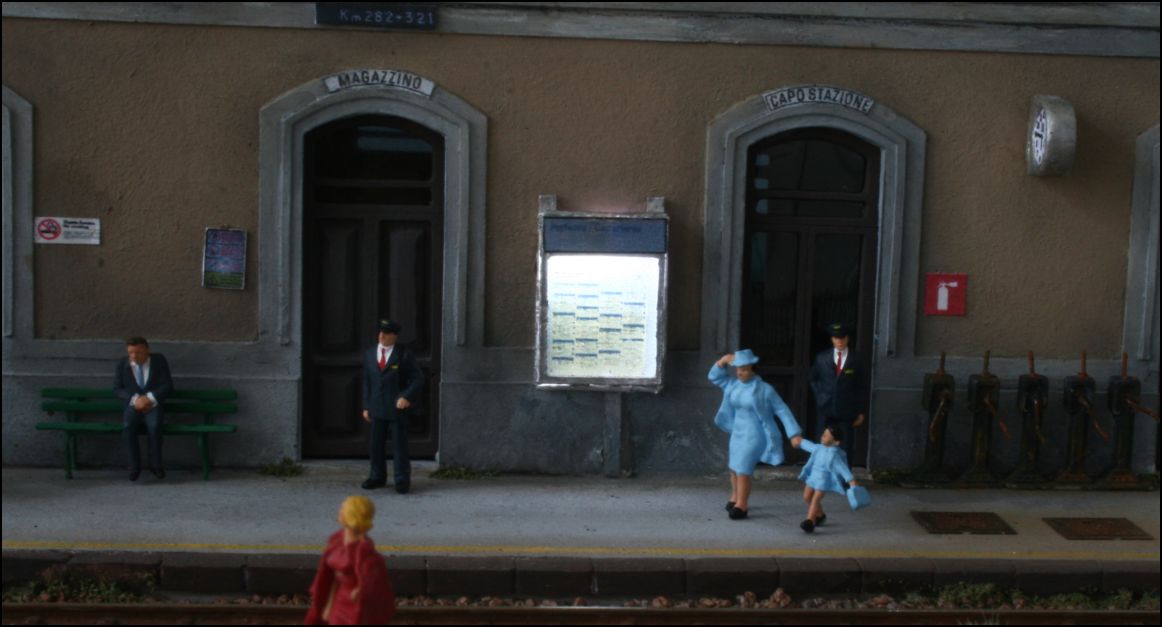

Sempre sulla stessa riga della cabina Sip, ho realizzato la la teca con il cartello arrivi/partenze illuminandola con un microled smd0401.

Bella e originale la teca.Anche la cabina sip l'hai illuminata con un microled smd0401?
