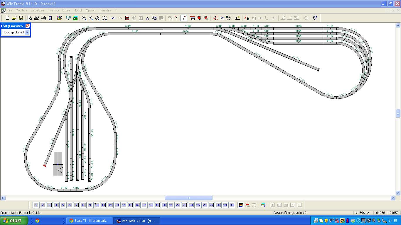

Non conoscendo spazi e altezze non posso darti contributi più specifici ma prova a considerare almeno questa possibilità: un ovale come quello dell'ultimo schema con i due cappi alle estremità. Un cappio diventa una stazione nascosta, cioè un serbatoio di convogli che rappresenta destinazioni lontane cui sono destinati i convogli in partenza dalla stazione di testa contenuta nell'altro cappio.
Ti rimane l'ovale per giocare con tuo figlio e per te una miniera di manovre, susseguirsi di convogli diversi, possibilità di coincidenze, la possibilità di fare esercizio con un orario ferroviario.... :wink:
