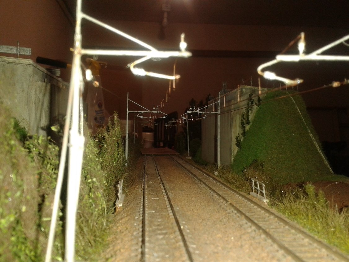

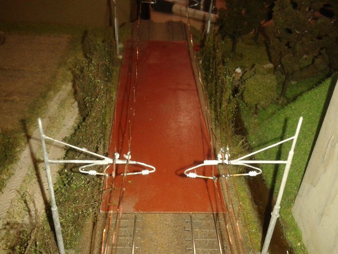

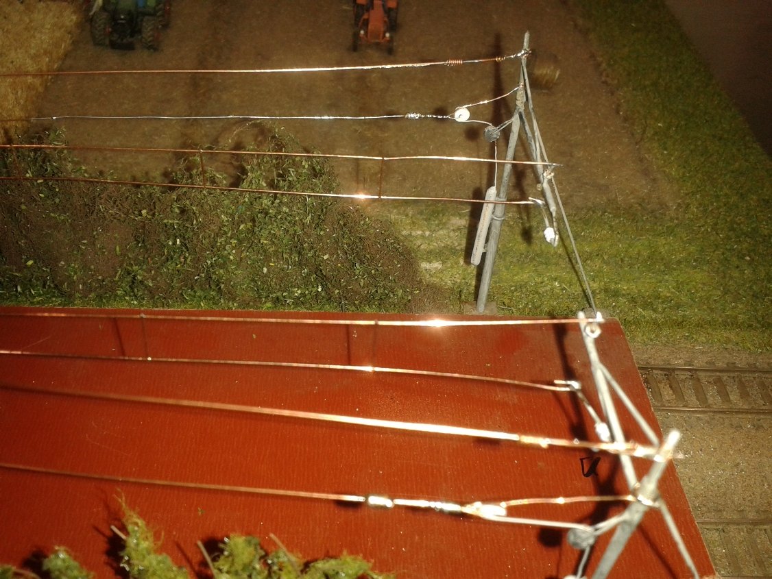

Ma... Non solo.
Mentre il viadotto si trova sul "banco modellistico" (ancora per qualche giuorno)..
Ho approfittato per terminare (o quasi) l'ormeggio di piena linea della catenaria....
Alcune foto:

#755 Messaggio da roy67 »
Se riesco a proseguire di questo passo riesco sicuramente a terminarlo per Novegro....
- L'autocisterna è funzionante.
- La catenaria con ormeggio è quasi terminata.
- Gli operai sono tutti al lavoro.
- L'acqua della bonifica è "quasi" a livello".

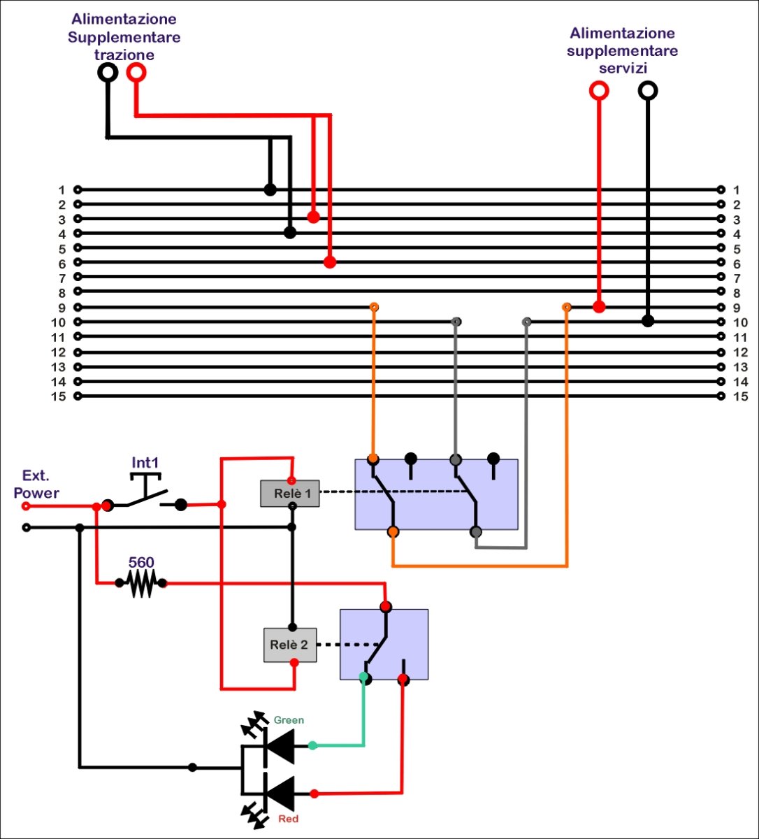

Come promesso l'anno scorso, il mio modulo, ha, finalmente funzionante, la possibilità di sezionamento trazione e sezionamento servizi.
Questo lo schema:
I test funzionali sono stati eseguiti con tester, quindi in maniera solo strumentale. Mi auguro non vi siano intoppi nel collaudo effettivo.
Come si vede dallo schema, il sezionamento è automatico ( o manuale a scelta) solo se innestati i Pin di alimentazione nelle apposite prese.
Il led spia indicherà:
- "verde": Non sezionato
- "rosso": Sezionato
Messaggi: 2526

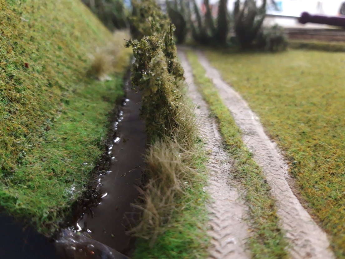

Innanzitutto:
Il canale irriguo ha raggiunto il livello d'acque minimo per poter usufruirne per l'irrigazione:
canale, lato posteriore

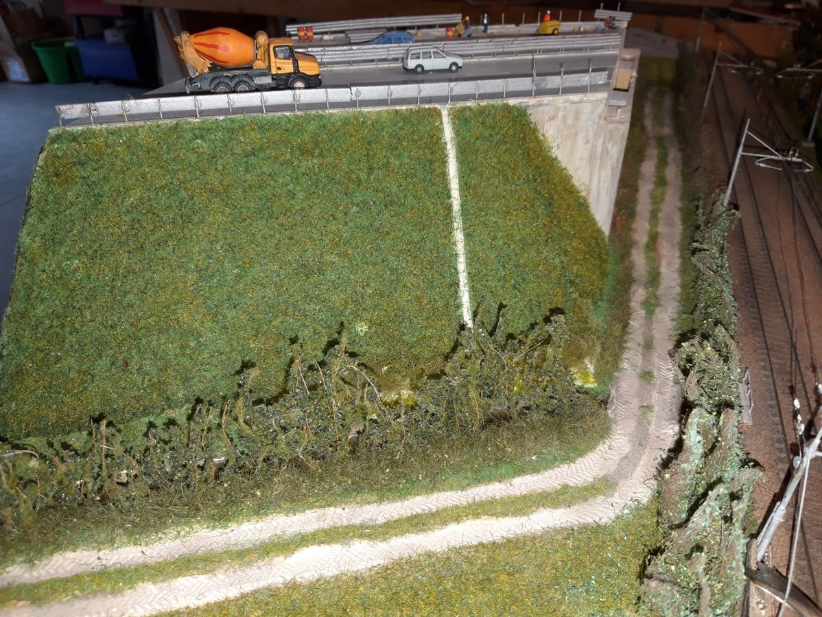

Rinfoltimento erbe ed ebacce attorno l'autostrada:
Ovviamente tutto è ancora in "cantiere"... Ma mancano 20 giorni a Novegro.
La vinilica asciuga prima.... :lol: :lol: :lol: :lol: :lol: :lol:
