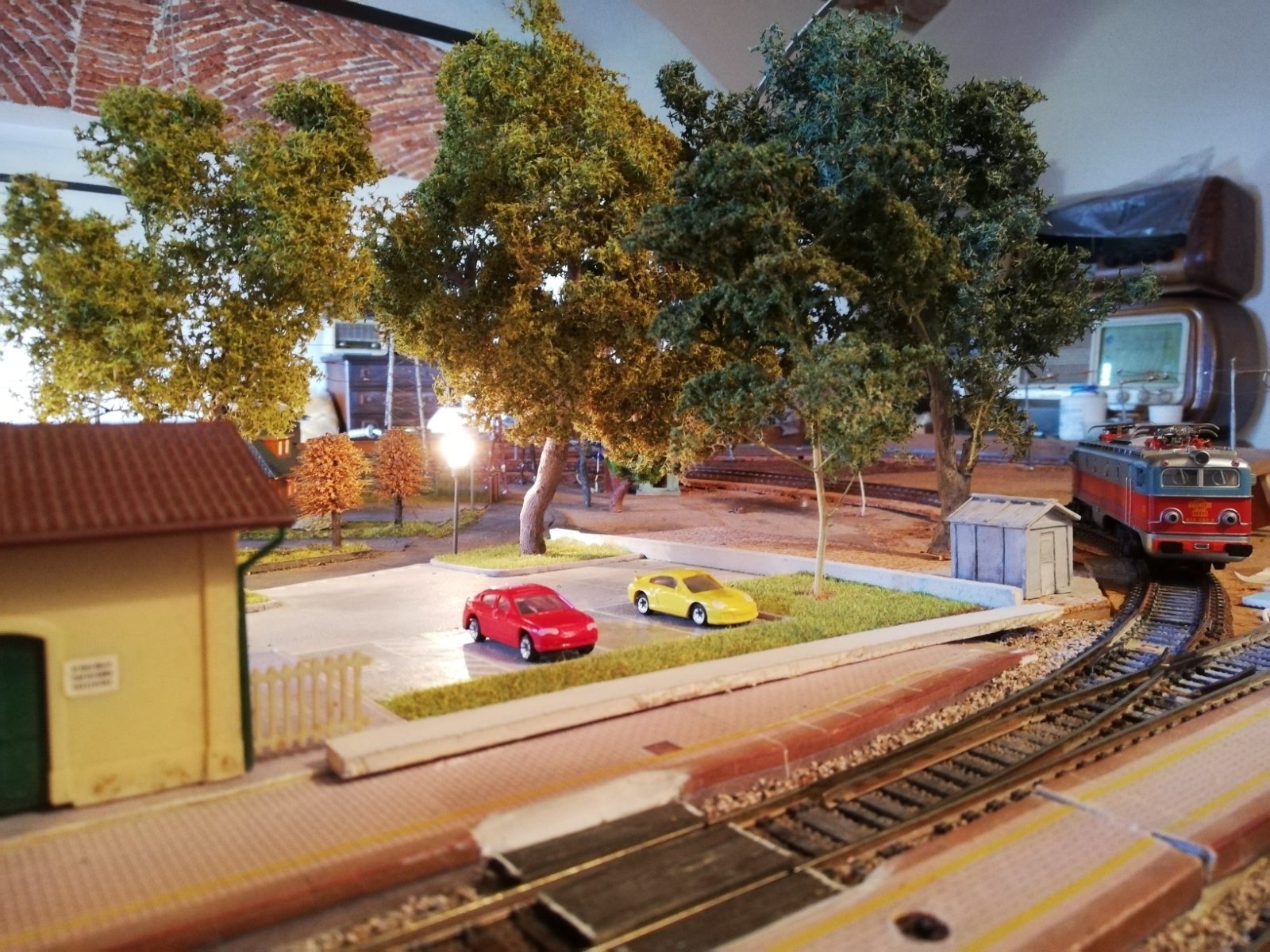

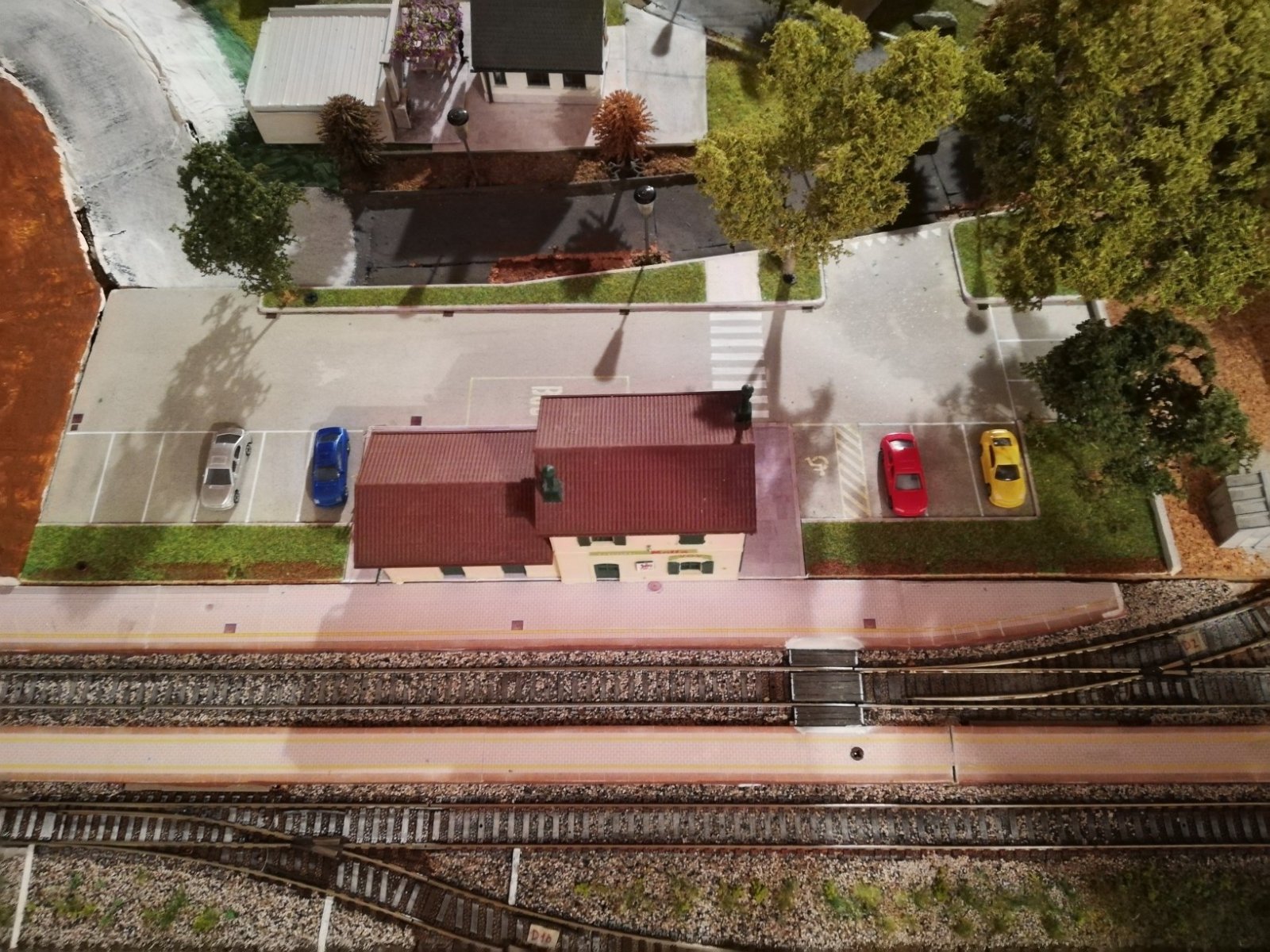

Buonasera, riporto alcune immagini degli ultimi progressi sul plastico. Ho sistemato il parcheggio della stazione, mancano ancora alcuni dettagli tipo recinzioni di separazione dalle banchine, arbusti bassi su aiuole, nuovi lampioni etc., ma nel complesso mi sembra migliorato.

Ps. Il fabbricato della stazione è provvisorio, devo ancora sistemarlo un poco e cambiare il nome con uno più appropriato alla situazione.
