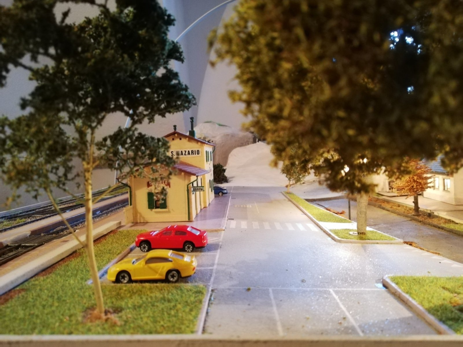

#79 Messaggio da e_kane »
Buonasera, riporto alcune immagini degli ultimi progressi sul plastico. Ho sistemato il parcheggio della stazione, mancano ancora alcuni dettagli tipo recinzioni di separazione dalle banchine, arbusti bassi su aiuole, nuovi lampioni etc., ma nel complesso mi sembra migliorato.

#80 Messaggio da e_kane »
Ps. Il fabbricato della stazione è provvisorio, devo ancora sistemarlo un poco e cambiare il nome con uno più appropriato alla situazione.

Re: Ristrutturazione in corso
#81 Messaggio da MrMassy86 »
Ottimo lavoro, complimenti!!
Messaggi: 14348
#82 Messaggio da Egidio »
Ben fatto Enrico. Saluti. Egidio. [51]
Messaggi: 6921
#83 Messaggio da Docdelburg »
Che dìre Enrico....rispetto alle foto iniziali sembra un altro plastico tanto l'hai ringiovanito e rivitalizzato!
Funziona ancora tutto? Non mi è sembrato di vedere colonne di fumo nero verso ovest.... :wink:
