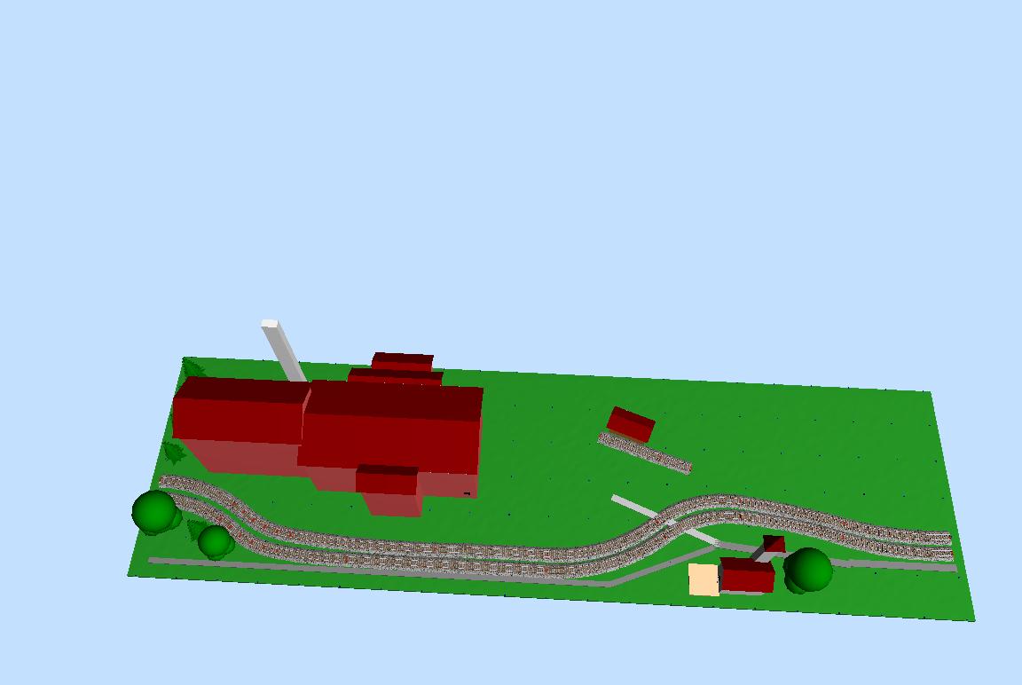

Ciao a tutti premetto che il disegno fatto con scarm non è proprio il definitivo anche perchè vorrei il nulla osta da voi Gota celeste della scala TT :grin: .Comunque ecco come vorrei svilupparlo a grandi righe.L'unico dubbio,"e da quì la mia richiesta di sapere se per le norme, così è ok",sono il posizionamento delle rotaie come nel progetto che ho postato.Sto ancora aspettando i moduli che già mi sono stati spediti ad oggi non ho visto neanche biglietti di mancata consegna.Ciao e a presto snapshot.zip (145,3 KB)

scusate ma si riesce a vedere il mio progetto con scarm che ho postato??

perché anche tu sei veneto?il progetto l'ho postato oggi c'è un file zippato ma non ho idea come aprirlo quì nel forum.Anzi se tu o qualcun altro lo sa me lo dica grazie

#67 Messaggio da gavinca »
Claudio il file si riesce ad aprire facendo il dowload del file zip.
Metto la tua immagine in formato jpeg che si può caricare senza zip.
49,6 KB
Forse il tracciato è un po' troppo contorto però lascio ai più esperti ...

Grazie Carlo si in effetti è così. diciamo che è l'unico modo per far stare lo zuccherificio e la chiesetta ma sono aperto a tutti i consigli e critiche se non vi piace ditelo chiaramente in fondo il modulo lo faccio io ma è di tutti...........o no? :grin: Edo cosa intendi per il mio spacciatore di treni?che sniffo troppo polvere di freno di treno??pensi anche tu che sia troppo strano??

Ciao Claudio, a me l'idea piace.
Probabilmente farei delle curve un po' più "dolci" per rendere il trecciato più realistico.
In ogni caso, trattandosi di doppio modulo, hai a disposizione 2 metri e non è poco... :wink:

Grazie Andrea mi conforti un poco pensavo proprio di aver fatto una ciofeca.Quello che vedete è comunque una bozza pronta ad essere modificata, anche secondo i vostri autorevoli consigli.L'idea era quella di farvi vedere il mio pensiero sul come farlo.Scarm lo conosco ancora poco, e ho fatto sicuramente errori, ma cercherò di disegnarlo meglio di come ho fatto col primo abbozzo.Ma se l'idea piace ai più allora faccio qualcosa di più definitivo aspetto consigli.Ciao e grazie :razz:

ciao Claudio,
il tuo progetto mi sembra un buon inizio, forse solo leggermente più "lunghe" le curve come ti hanno già detto sopra ma proprio appena-appena tanto da creare maggior fluidità di scorrimento.
