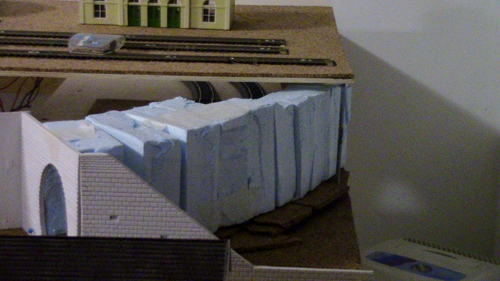

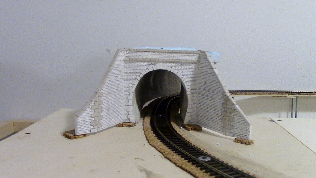

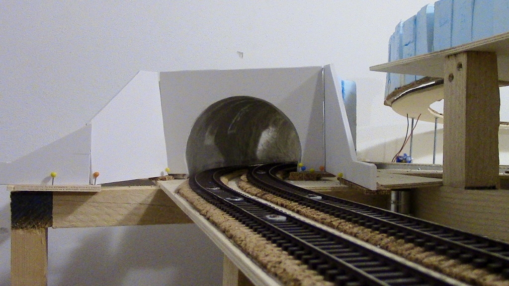

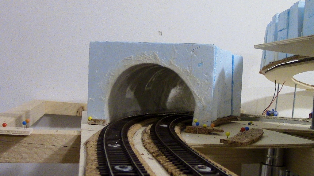

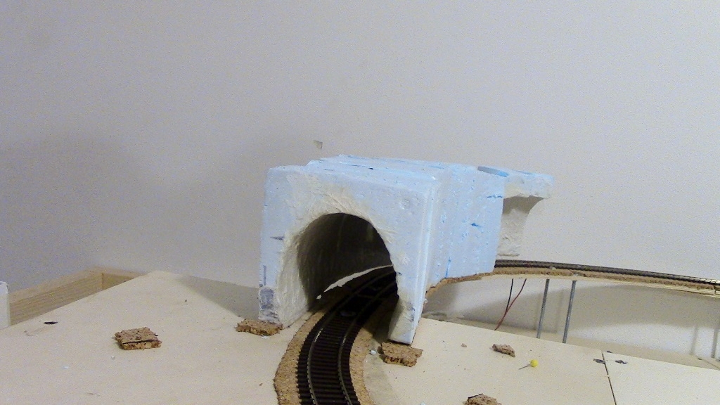

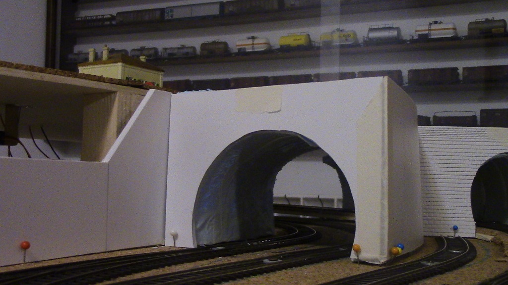

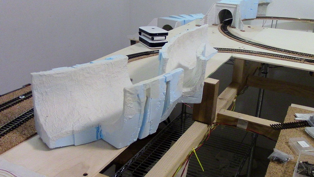

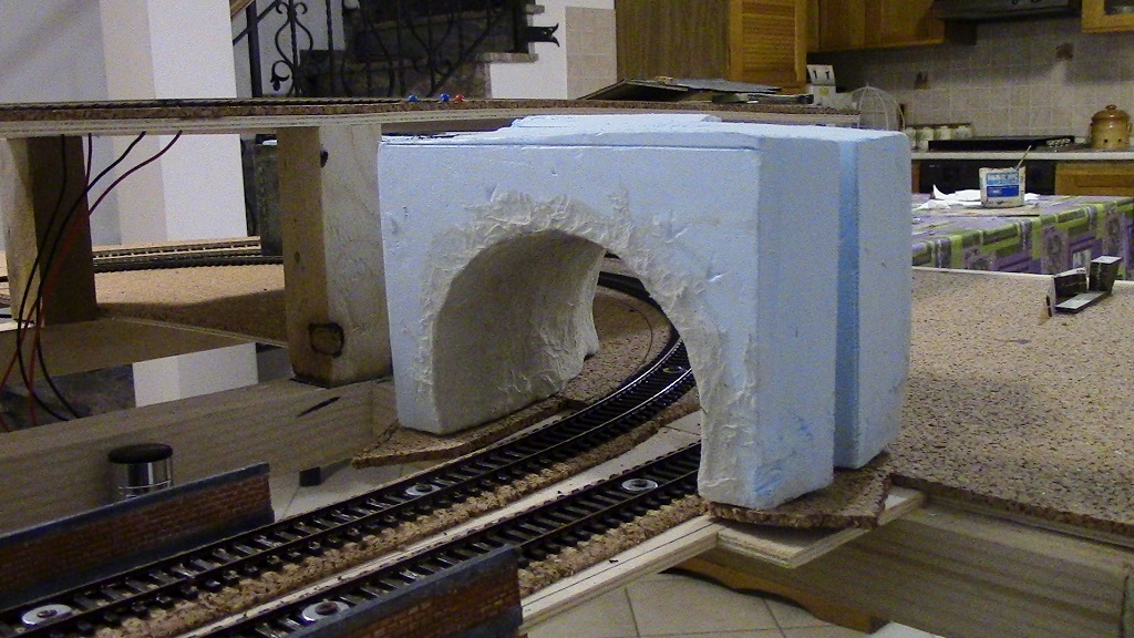

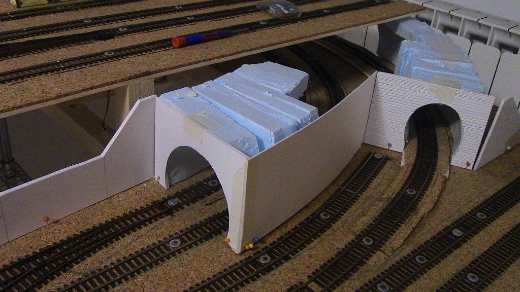

Nuovo aggiornamento :cool:
Dopo aver inciso e rifinito il portale ad una via del livello 1 ho iniziato la realizzazione del tunnel retrostante, ho iniziato con l'idea di realizzare intanto quello ma poi sono passato a realizzarli tutti e 5 quelli che dovevo fare, ognuno facendo le opportune prove di circolabilità con il convoglio più lungo in dotazione, il Binato Breda.
Ho terminato su tutte le gallerie la prima fase del lavoro, ovvero l'incollaggio dei vari pezzi di poliuretanico espanso tagliato a misura e il rivestimento interno dello stesso con la solita miscela di acqua-vinavil e carta per dare alla struttura la giusta robustezza, la seconda fase che dovrò fare sarà la stuccatura e levigatura della volta interna prima dell'incollaggio alla facciata in Forex e quindi la colorazione [:I]
Ecco un po' di immagini delle varie gallerie, in alcune ho anche la foto prima del passaggio acqua-vinavil e carta :wink:
Galleria a livello 1 in prossimità stazione Verni S.Martino
362,03 KB
430,34 KB
Galleria linea di parata livello 0 lato dx
481,85 KB
494,82 KB
Galleria linea di parata livello 0 lato sx
427,08 KB
414,55 KB
Gallerie livello 0 lato dx stazione Verni C.le
435,75 KB
418,03 KB
255,44 KB
181,59 KB
233,26 KB
Come sempre critiche e suggerimenti sono ben accetti [:I]

Grazie Davide :wink: Questa è stata la prima fase, ora come secondo passaggio per rifinire il lavoro andrò a stuccare e levigare la volta rendendo più omogeno il tutto senza esagerare perché qualche imperfezione da far risaltare con la colorazione aumenta il realismo, le gallerie non sono perfette neanche al vero :wink:

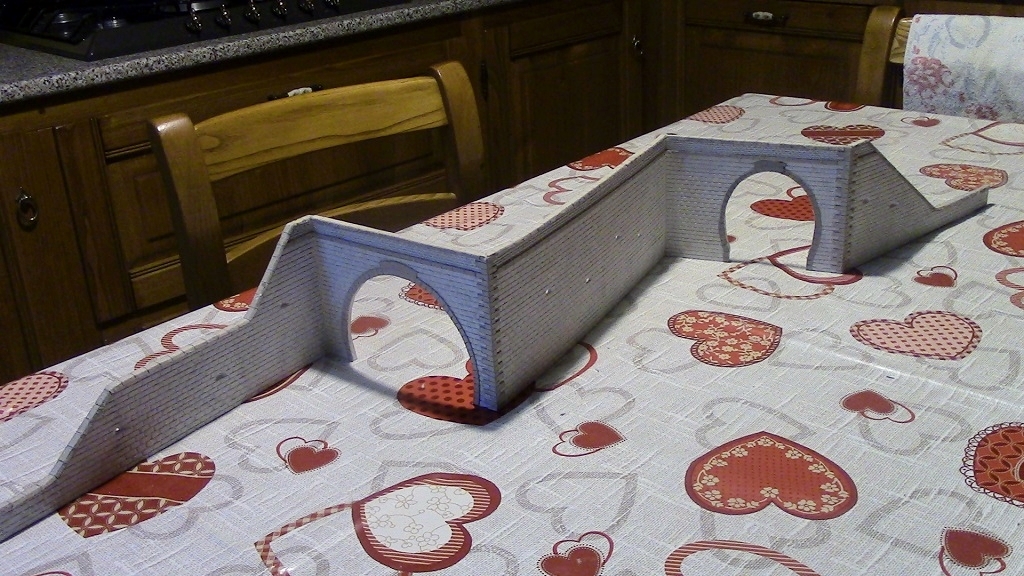

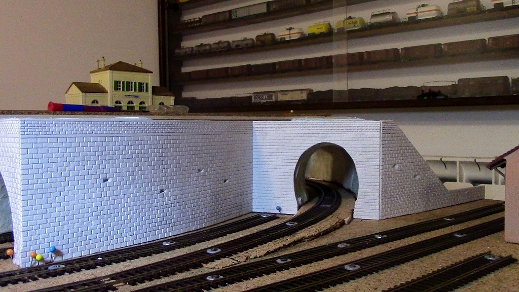

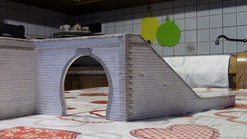

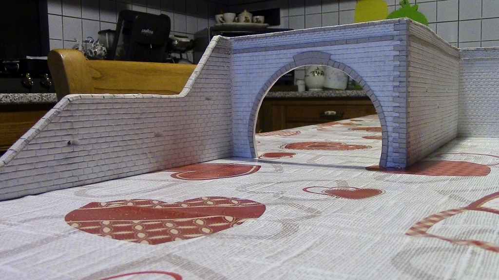

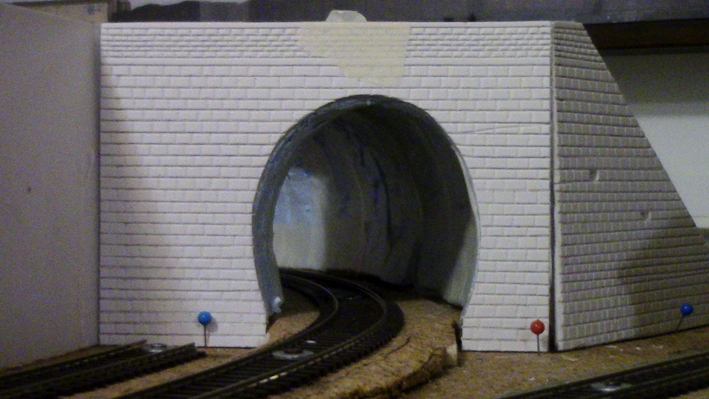

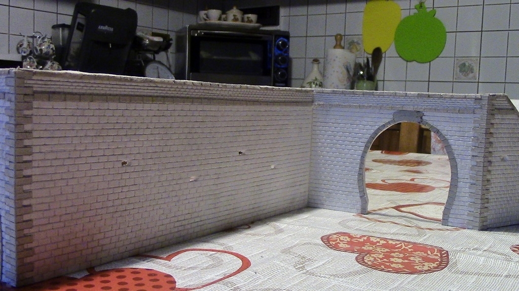

#472 Messaggio da MrMassy86 »

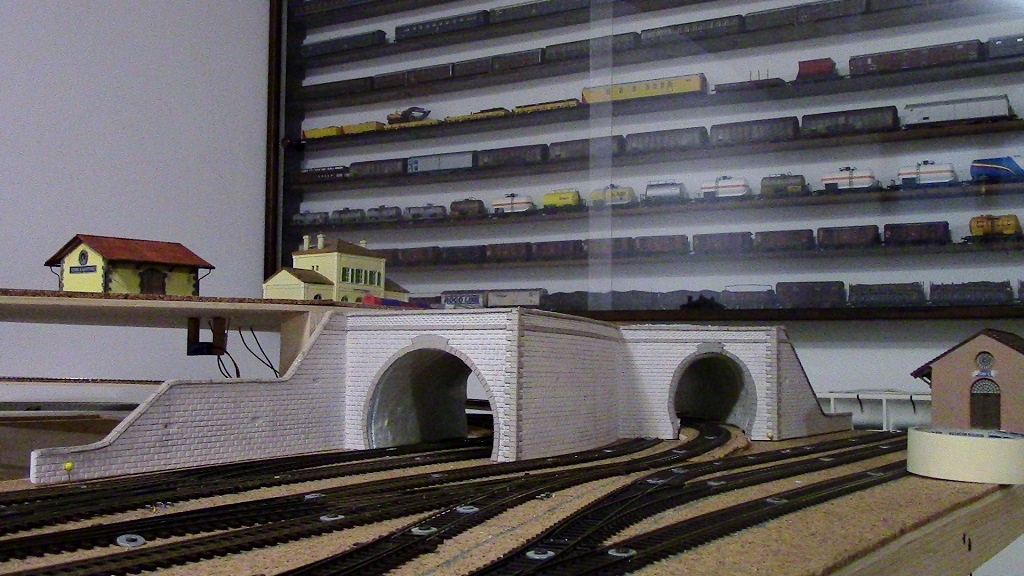

Complice qualche giorno di ferie ho potuto dedicarmi con maggior frequenza al plastico, ho terminato l'incisone del Forex che riguarda i due portali che con i relativi muri formano una struttura unica sul lato destro della stazione principale, qui in uscita della stazione si ha la biforcazione tra la linea principale a doppio binario e la secondaria a binario singolo, ecco le prima foto con i vari pezzi scolpiti ed incollati tra loro :cool:
511,85 KB
501,63 KB
513,69 KB
In seguito con cartoncino da 1mm ho realizzato tutti i vari coronamenti a rifinire il tutto :wink:
533,47 KB
496,48 KB
489,22 KB
484,12 KB
La struttura appoggiata sul plastico :wink:
491,49 KB
Messaggi: 11464
#473 Messaggio da adobel55 »
Bravo Massy, però la coronatura dlla galleria più indietro è un po' imprecisa, inficia il bel lavoro delle incisioni.
Un saluto.

#475 Messaggio da v200 »
Splendido questo portale a più canne.
Per i raccordi fini tra una carreggiata e l' altra una finitura di stucco e si raccorda tutto.
:grin: :cool:
