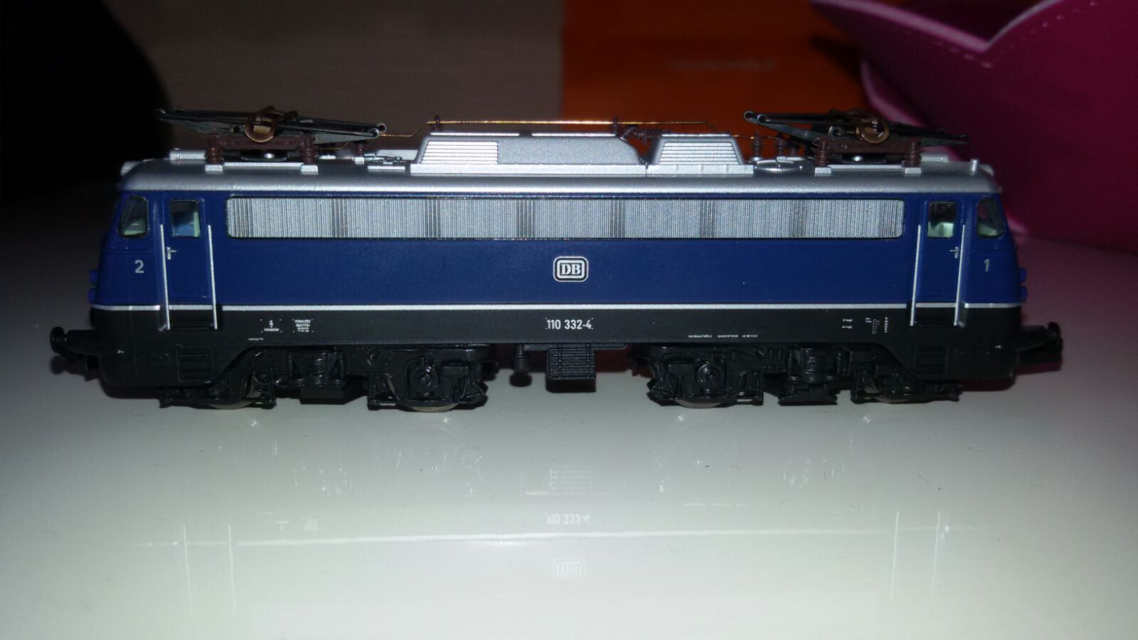

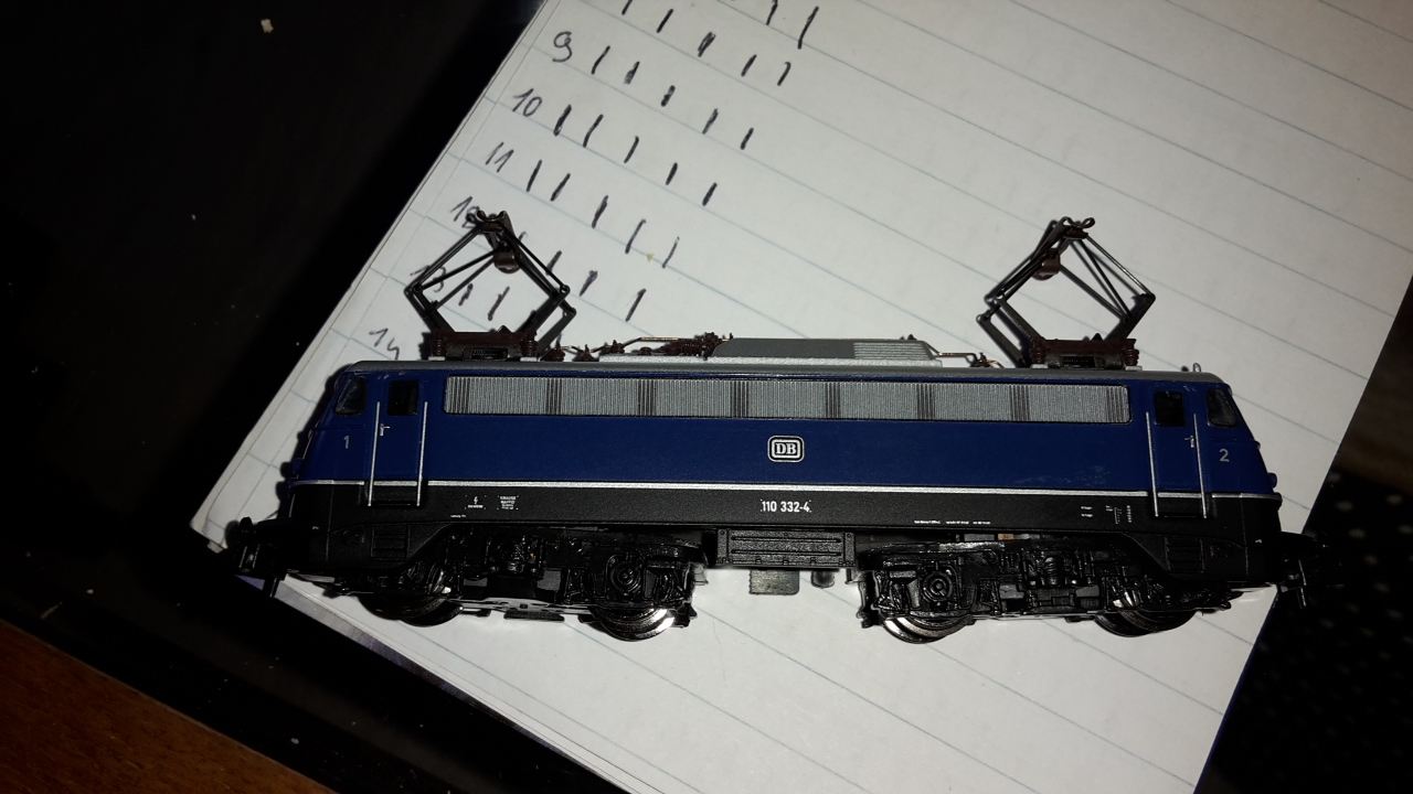

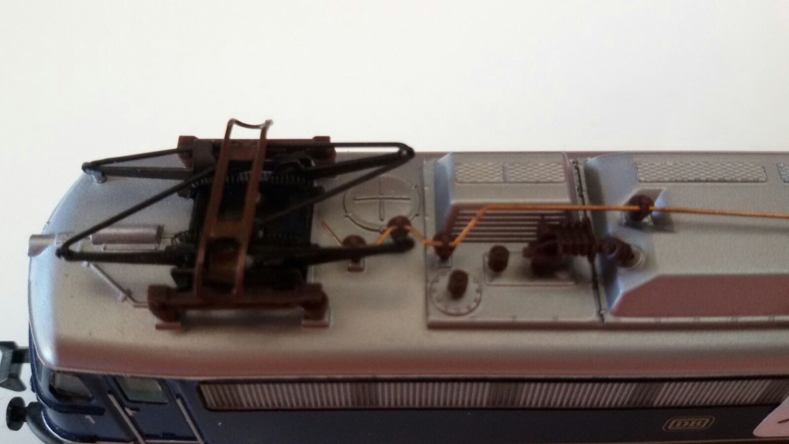

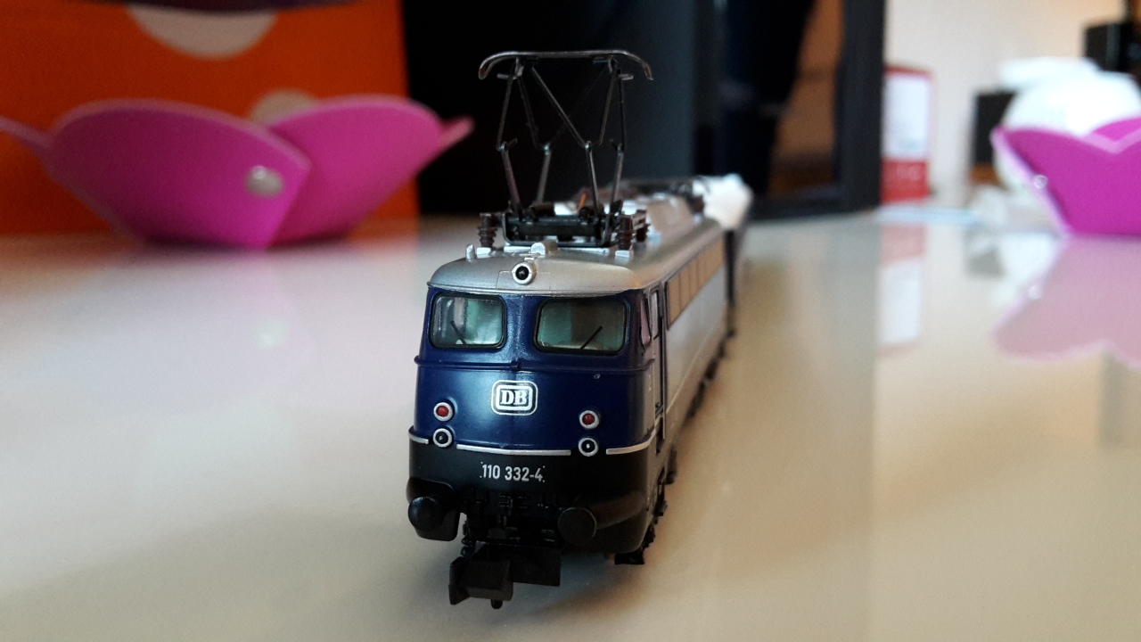

Non ho ancora visto la loco dal vivo perché sono a lavoro, ma non ho resistito e ho fatto scattare qualche foto a mia figlia :smile:

#427 Messaggio da v200 »
Bene aspettiamo il test di funzionalità.

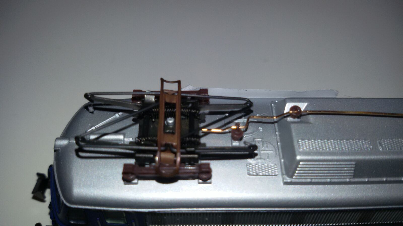

Occhio ha un pantografo storto :wink:

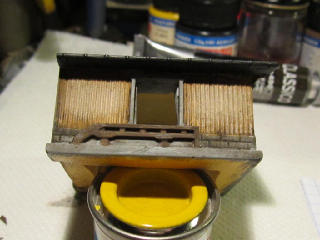

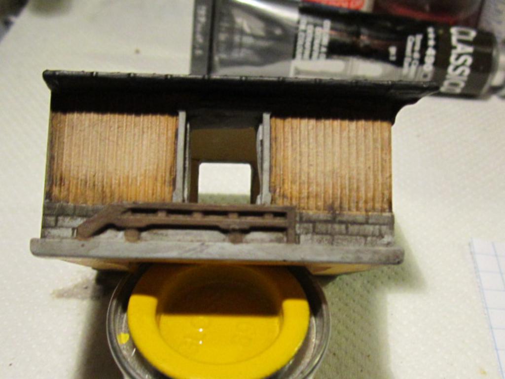

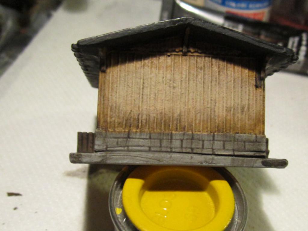

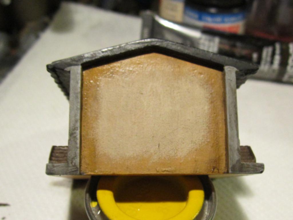

Come abbiamo visto nel precedente passaggio abbiamo steso il primo passaggio del filtro, ora se risulta troppo scuro basterà che passiate un pennello piatto intriso di diluente e asportate un po di filtro ripulendo il pennello sulla carta casa in modo da riportare un po di luce.
Finiti questi due passaggi iniziamo a stendere le velature selettive nei vari recessi per aumentare il distacco dei dettagli.
Rifacciamo la miscela leggermente più densa per depositare più colore nelle varie cavità, prima di stendere il filtro colorato faremo rilasciare tramite un pennellino del solvente in modo che grazie alla capillarità il colore corra in tutte le cavità.
Sfruttando la capillarità non dovremo passare il pennellino con estrema attenzione dentro alle cavità ba basterà appoggiarlo in un punto poco visibile o centrale per fare defluire il colore.
Sempre con il nostro filtro carico scuriremo le parti basse per lasciare poi in luce le parti in alto.
Adesso tocca fare asciugare questa mano di filtri :wink:

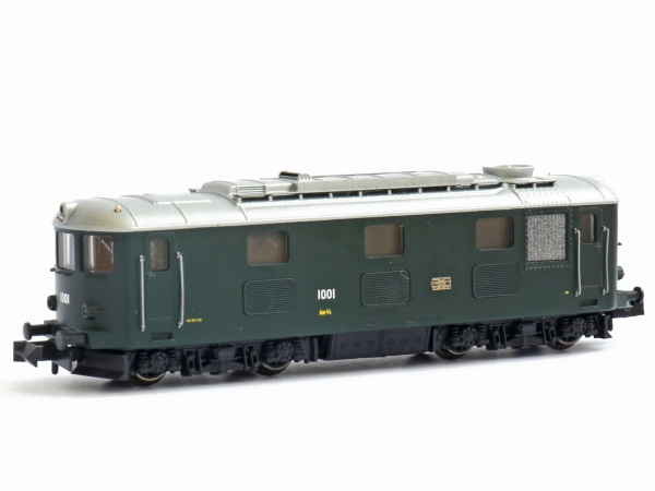

Ecco un piccolo diesel per la ferrovia del Gottardo
114,22 KB
per il prezzo mettetevi comodi
https://www.en.dm-toys.de/produktdetail ... -106a.html

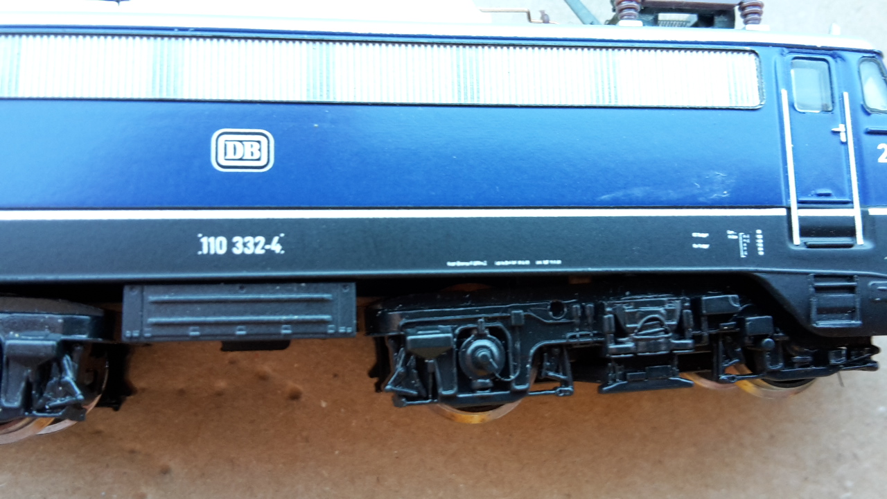

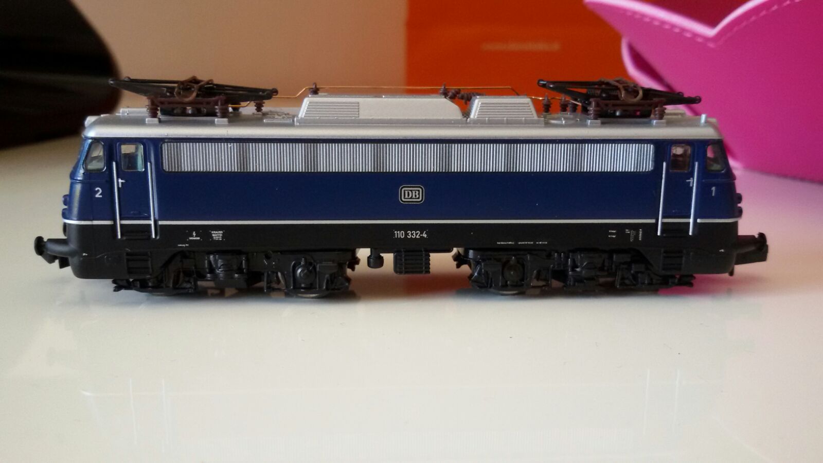

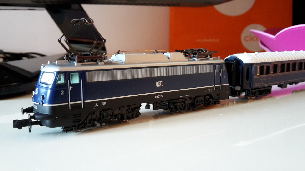

#436 Messaggio da FraPis »

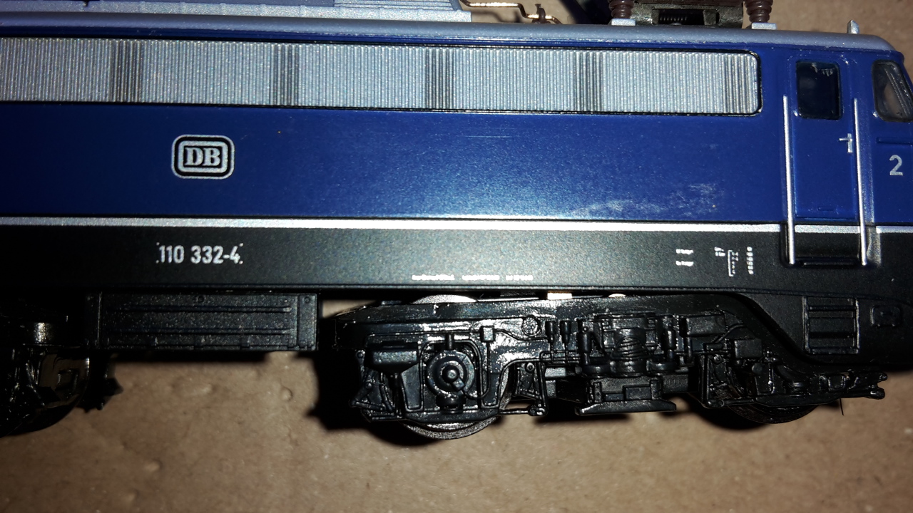

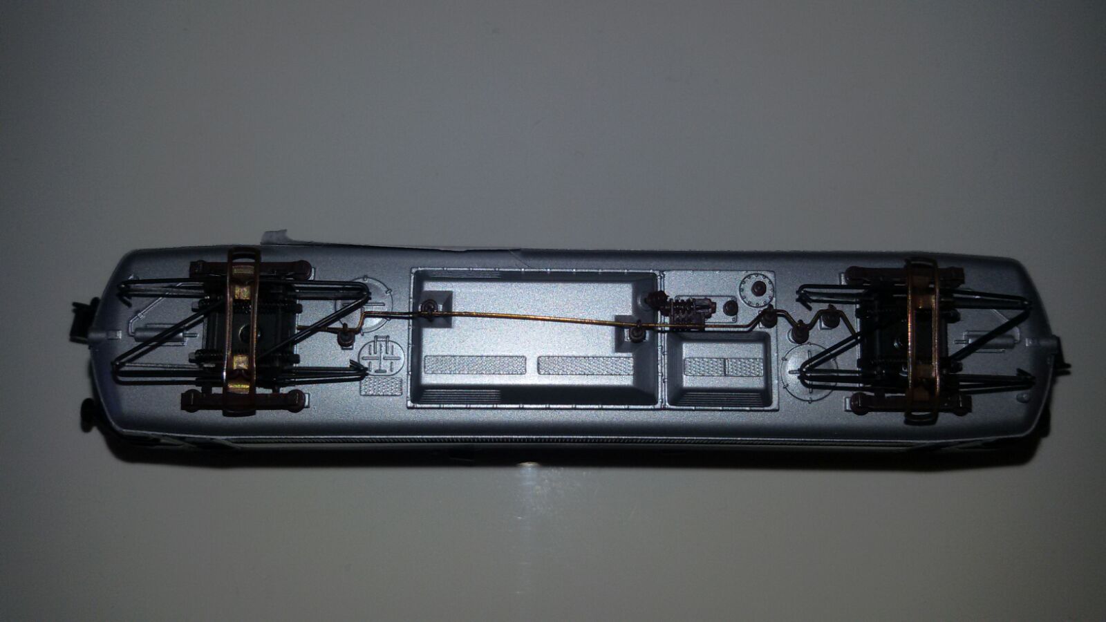

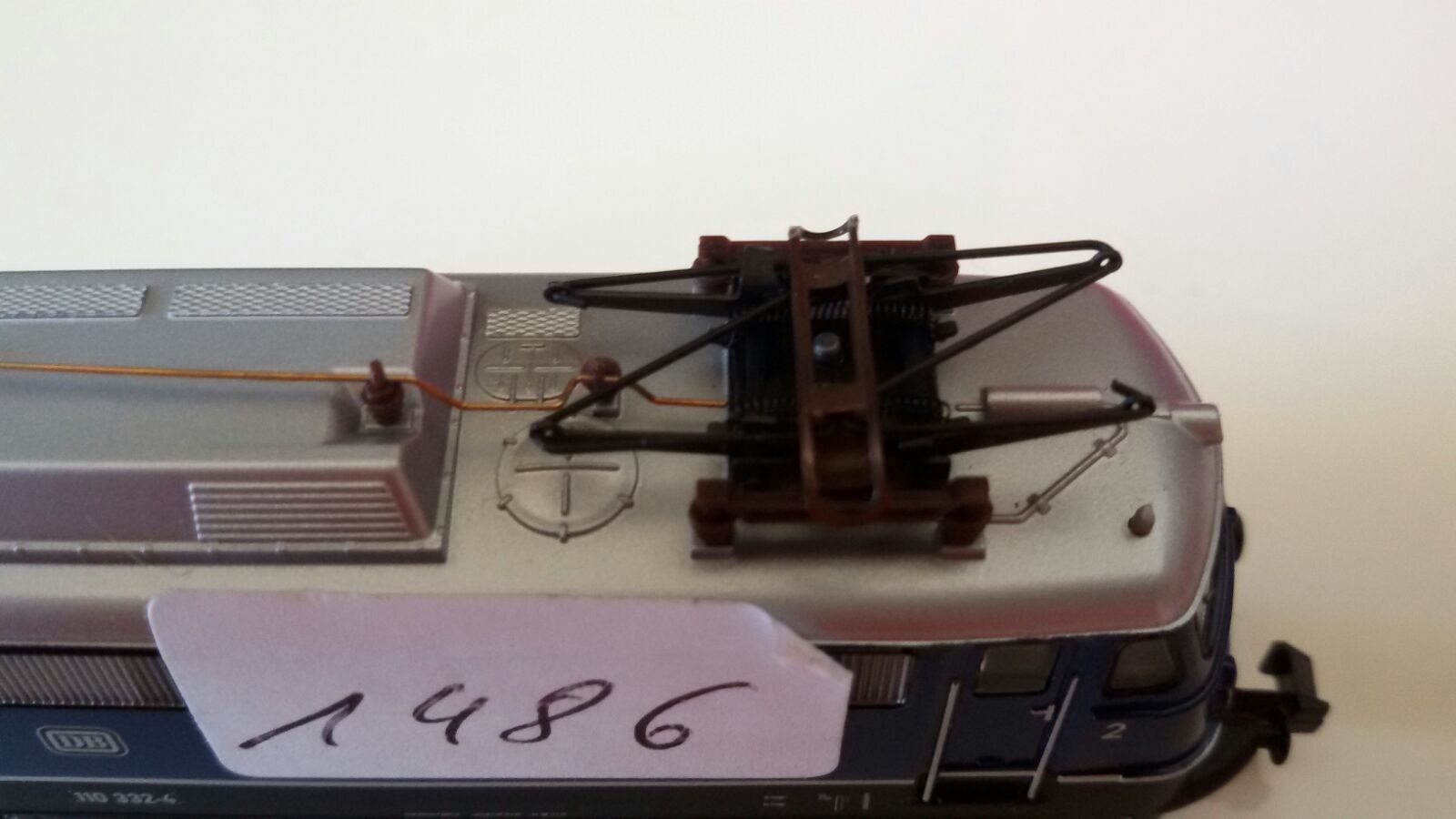

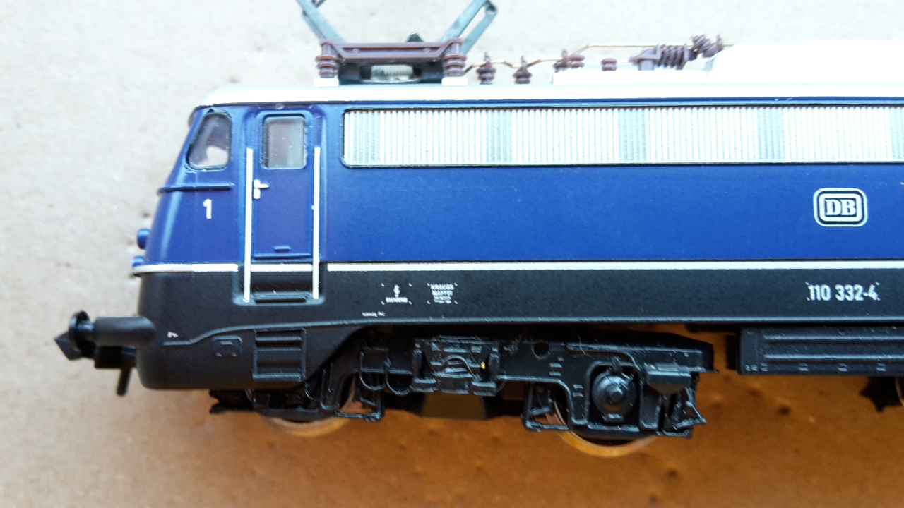

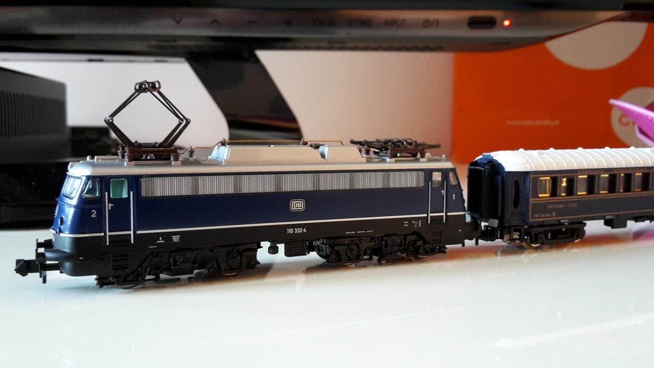

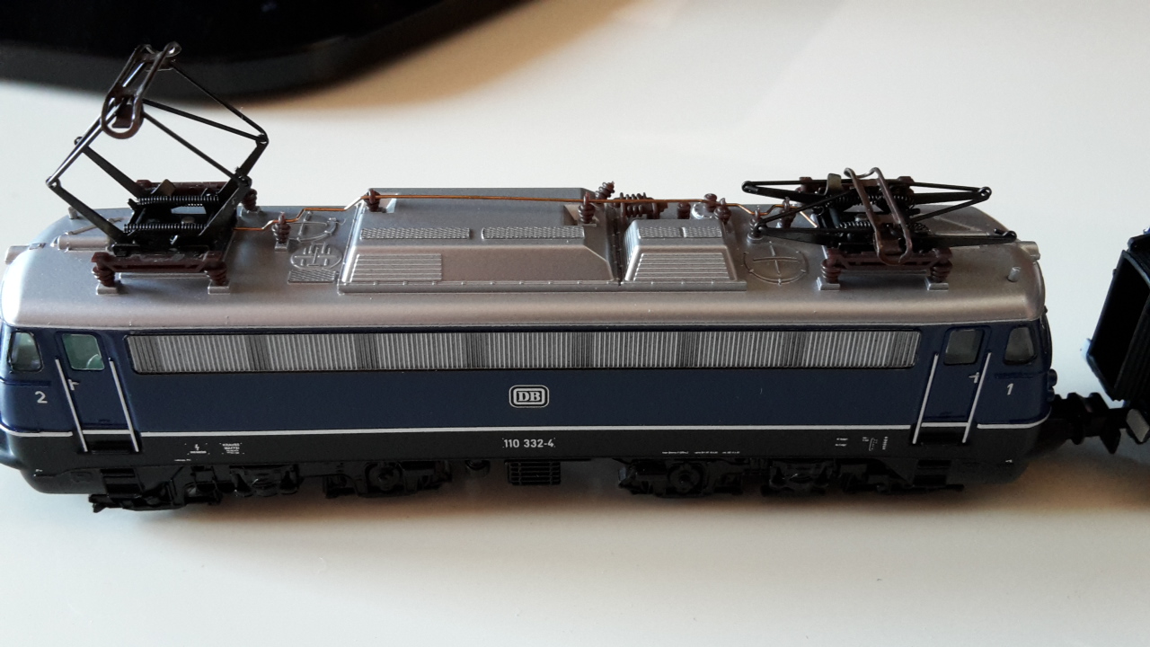

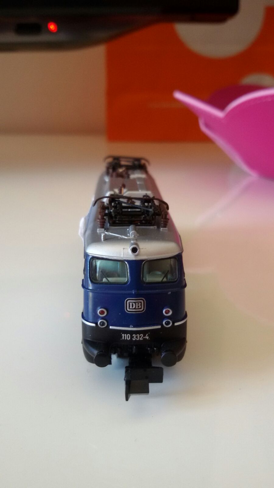

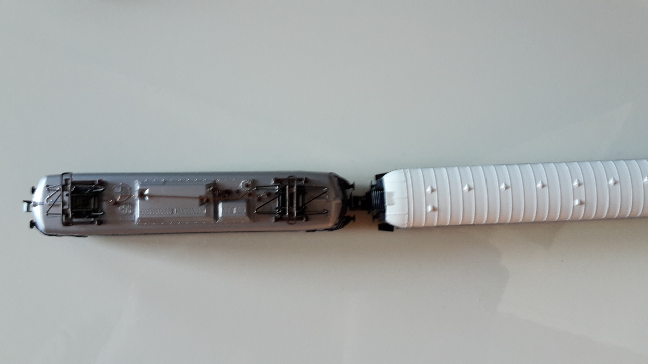

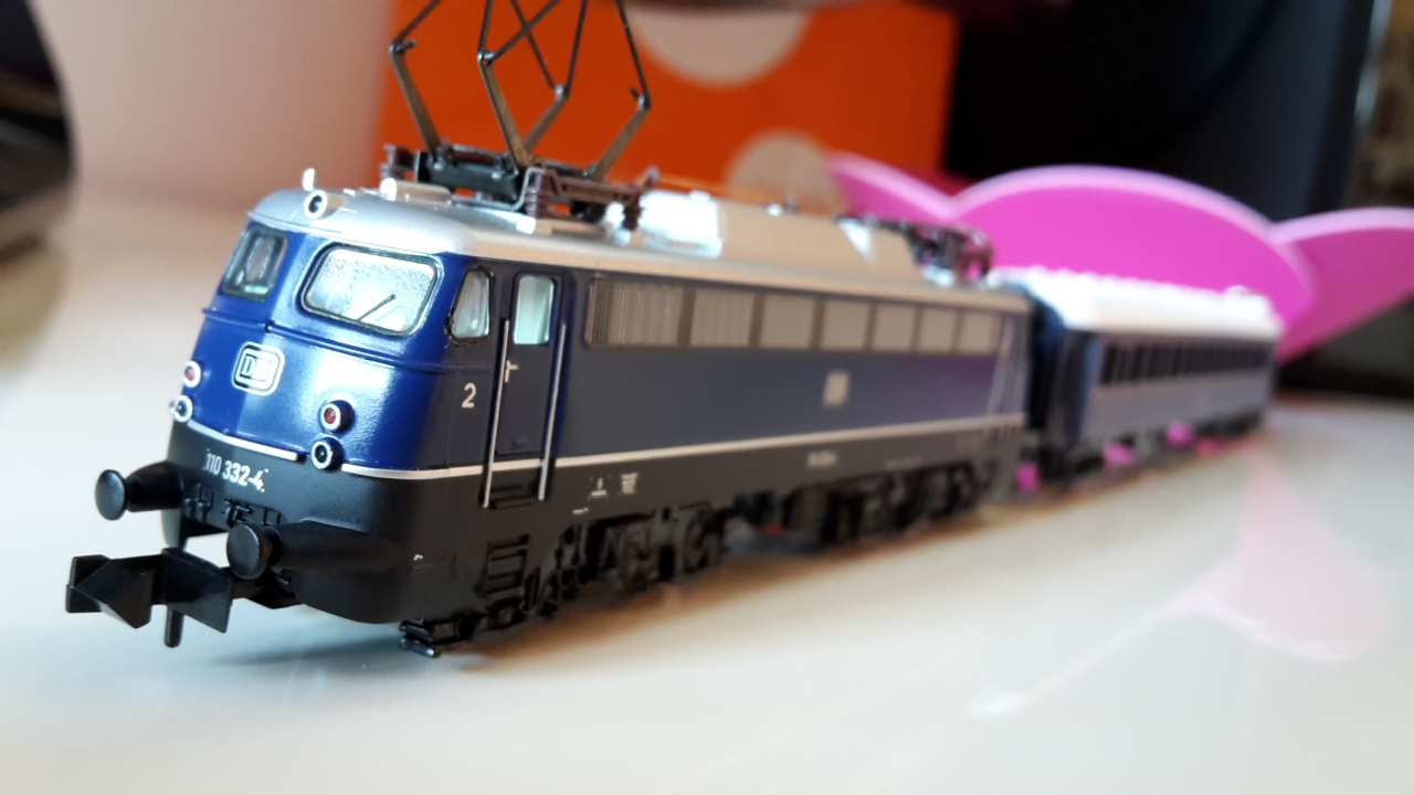

Purtroppo non ho ancora un tracciato dove farlo girare, ho utilizzato una pila da 9V per testare la parte elettrica, la parte motrice gira senza impedimenti e le luci anteriori e posteriori si accendono correttamente seguendo il senso di marcia, ho verificato con l'ausilio di una grossa lente di ingrandimento tutti i dettagli comprese le parti meccaniche a vista e devo dire che sono rimasto stupito positivamente, il locomotore è praticamente nuovo e non presenta alcun segno di usura, sembra quasi che non abbia mai girato sui binari, anche il pantografo è perfetto e non presenta nessun elemento fuori posto, era solo agganciato da un solo lato e dopo averlo sganciato completamente ne ho verificato con attenzione la struttura, rispetto alla carrozza CWIL (il mio unico metro di confronto) il locomotore presenta dei dettagli molto ma molto più definiti e sono maggiormente apprezzabili se visualizzati ingranditi.
Tutto sommato il venditore si è dimostrato una persona seria, oggetto arrivato come descritto, tempi di spedizione veloci e ottimo imballaggio, spese di spedizione contenute e ottima comunicazione, sono decisamente soddisfatto dell'acquisto.
Allego qualche altra foto di dettaglio :cool:

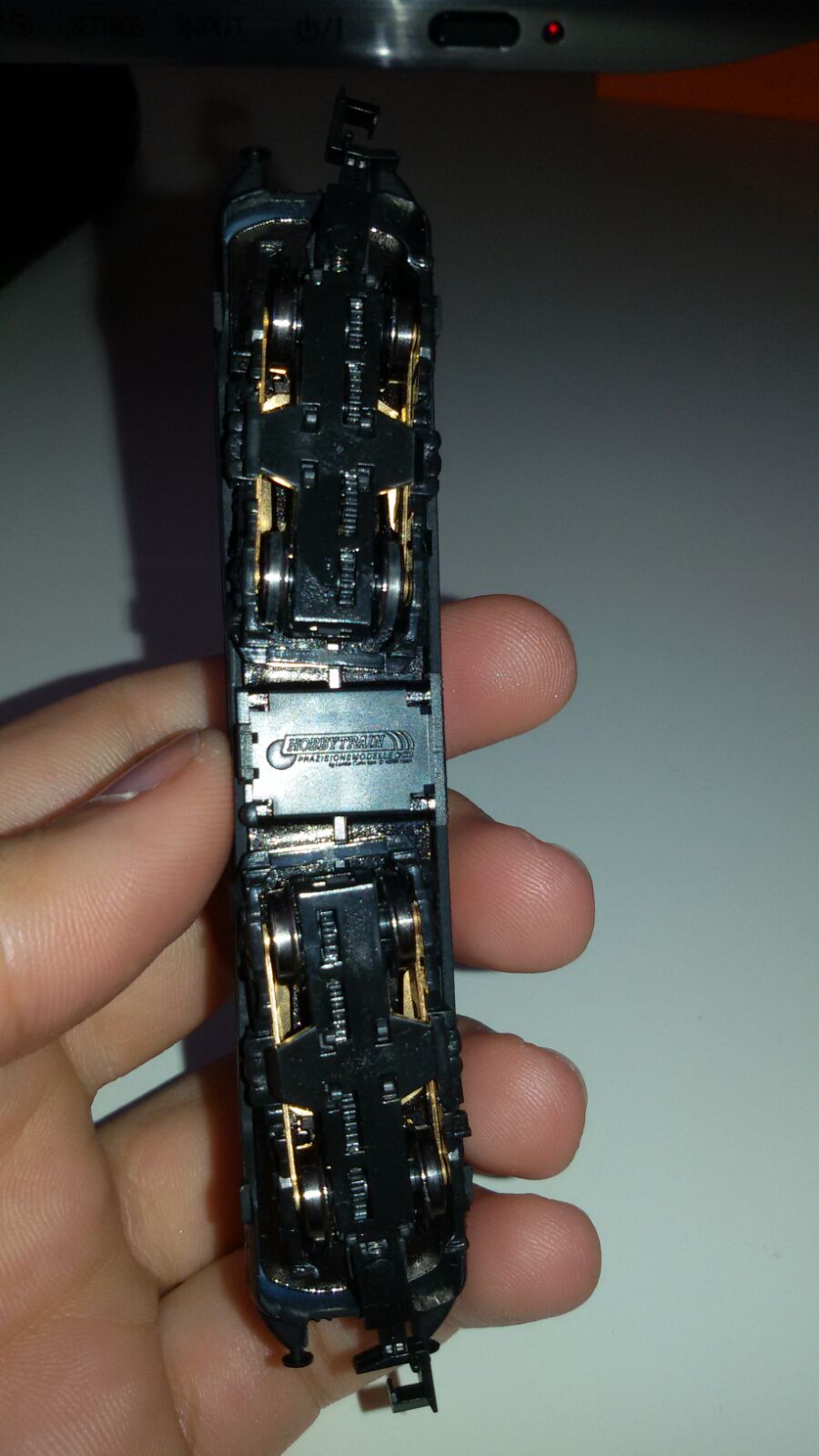

Relativamente alla "scala N" esiste sul forum un tutorial che descrive come smontare un locomotore e le varie operazioni per una corretta manutenzione e/o revisione?
#438 Messaggio da v200 »
Purtroppo mi sa di no una lacuna da rimediare.
Prova qui
http://www.amiciscalan.it/risorse/maste ... tabili.pdf
#439 Messaggio da v200 »
Prima di tutto avere il libretto di istruzioni.
In scala N si hanno tre tipi di blocco della cassa( carrozzeria)
1) ad incastro,
Per sfilare la cassa occorre allargare le fiancate della cassa tramite lastrine in plasticard o schede telefoniche si infilano tra telaio e cassa poi con delicatezza è fermezza si tira verso il basso il telaio.
Con due dita si afferra un carrello esattamente a metà, con l' altra mano si afferra la cassa ( sempre avendo le lastrine inserite tra cassa e telaio) e lentamente si pone una forza contrapposta per staccare i due componenti.
Nel rimontare i due componenti occorre controllare le tacche che siano in riferimento con le unghie di blocco, premere leggermente fino a sentire uno scatto.
2) Tramite i respingenti,
In alcune loco come fermi si hanno i 4 respingenti, una volta sfilati di solito la cassa si sfila velocemente verso l' alto, in caso di resistenza operare con le schede e mai con cacciaviti o simili a altrimenti si creano danni.
3) Viti
#440 Messaggio da v200 »
3) Viti,
Si trovano sul tetto o sotto al telaio ( non sui carrelli),
Quelle sul telaio sono posizionate al centro tra i carrelli molto visibili.
Sul tetto,
possono trovarsi in piena vista in apposite rientranze,
Sotto il braccio dei pantografi
Celate da qualche componente del tetto.
Queste tipologie di aperture per le elettriche e diesel.
#441 Messaggio da v200 »
Per le vaporiere molto più complesso di solito accoppiamento tra mantello ( carrozzeria) e telaio sono bloccati da viti disposto sotto ai camini o duomi, tra il telaio nella parte inferiore.
Consiglio di aprire le vaporiere dopo molta esperienza.
Quando dovrete aprire una loco elettrica o diesel ponetevi su un vassoio a sponde basse per non perdere i vari pezzettini, per esempio il coperchio di una scatola da scarpe.
Segnate con un pennarello argento indelebile i due carrelli con numeri o lettere diverse in modo da non invertirli ,utile fare una foto prima di aprire dei vari particolari in modo da avere dei riferimenti.
Sfilata la cassa vi troverete il telaio con i carrelli e piastra PCB elettronica.
In base alla manutenzione si dovrà valutare come scomporre questi elementi.
La piastra PCB è tenuta in posizione da viti e lamelle prendi corrente e alcune volte da cavetti elettrici cablati tra PCB e telaio. Guardate la disposizione del PCB in modo da vedere le lamelle dove fanno contatto, evitare le viti sfilate la PCB e vedrete una parte del motore ma non potrete estrarlo poiché rimane vincolato ai carrelli.
Per smontare i carrelli sui fianchi del telaio vedrete delle asole con un perno al centro, premetelo da un lato ed esso si sfilerà fuoriuscendo dalla parte opposta. Questa operazione va fatta in piano come fosse sulle rotaie, una volta sfilati i perni dei carrelli alzate il telaio senza scossoni, fatta,bene questa operazione avrete i carrelli sul vassoio con tutti la,cascata di ingranaggi perfettamente a posto, quello centrale che da il moto ai due assi si sfila ed è tenuto in posizione solo per gravità
#442 Messaggio da v200 »
Ecco perché non va girata in questa fase altrimenti cade.
Il segnare i carrelli serve per posizionare le due ruote isolate per carrello sulle rispettive rotaie evitando i corti, ne abbiamo due a DX e due a SX.
Ora possiamo sfilare il motore sganciando gli appositi fermi.
Come ho detto tenete le istruzioni sempre in vista e leggetele in continuazione per essere sicuri di ciò che fate, fotografate sempre prima di smontare qualcosa per avere dei riferimenti.
Purtroppo da casa a casa e da modello a modello le strutture cambiano notevolmente quindi diventa impossibile fare una guida per tutti i modelli come aprirli solo con esperienza si memorizzano i vari modi di aprirle.
Le locomotive di una classe mantengono i medesimi componenti e sovente i modelli di una casa mantengono la medesima architettura quindi ritroverete quasi sempre le medesime modalità di assemblaggio
