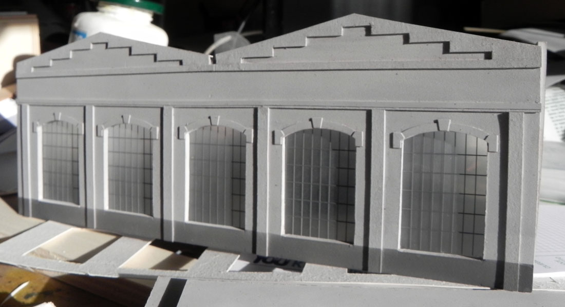

Una foto con la prova di montaggio dei serramenti per i due depositi.

bravo Giuseppe! belli i serramenti....come li hai fatti?

#343 Messaggio da giuseppe_risso »
Grazie, me li sono fatti in fotoincisione.
Tini presente che me ne servivano 30 e farli a mano uno per uno finivo per Novegro 2020.
E poi non li avrei mai fatti così sottili e precisi.

Ciao Giuseppe, davvero belli. Per le fotoincisioni dovremmo poi sentirci, che per il mio modulo vorrei provare qualcosa. Anche io devo realizzare delle finestre di quel tipo, ma più piccole. Più o meno 21x9 mm , vorrei provare a fare un disegno e stampare con una stampante laser su un foglio di acetato trasparente. Non avrò il 3D purtroppo, ma spero che il risultato sia quantomeno accettabile. Quanto hai fatto la misura del vetrino? E quanto è invece largo il telaio fra i due vetrini?
Grazie, le misure te le do stasera.
Sono convinto che anche stampate su acetato vengono bene.
Quelle frontali dell'officina le ho fatte con uni posca argento.
sono disegnate, quindi, e fatte a mano, ma non sfigurano.
100,21 KB
Allora la PERFEZIONE esiste! :cool:
