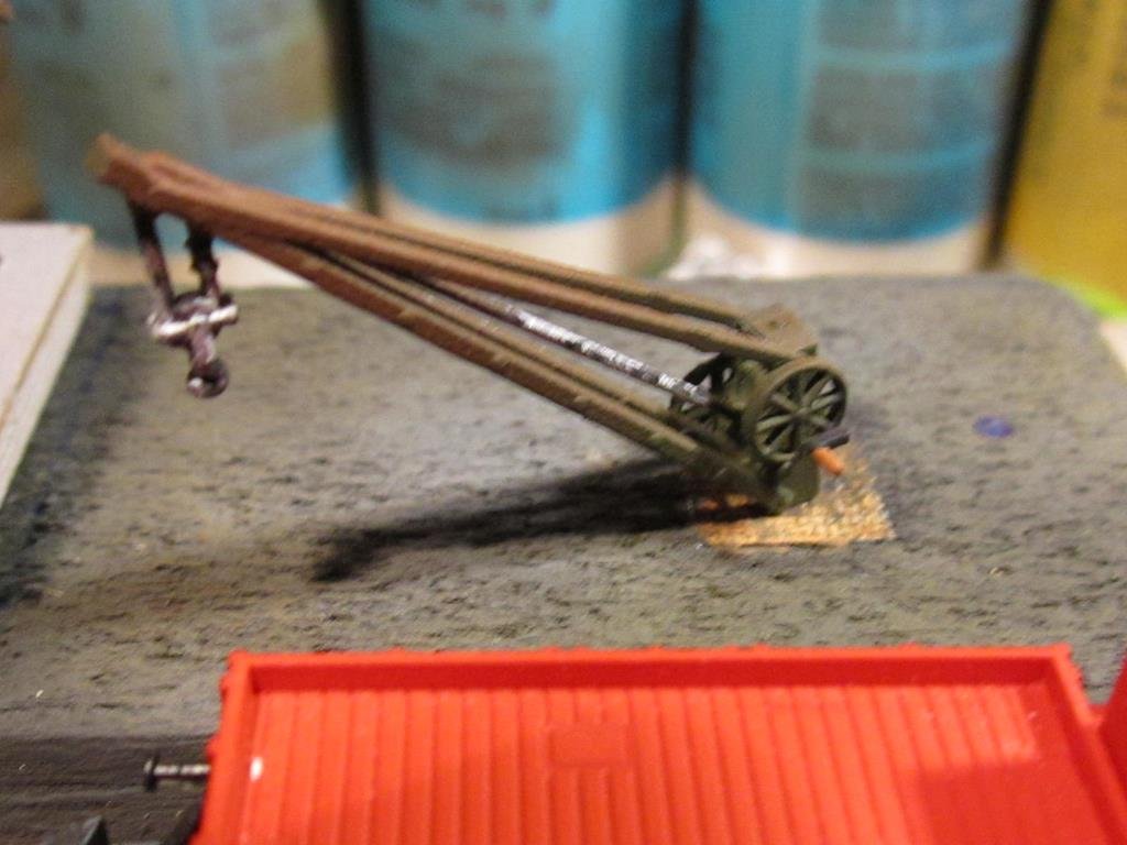

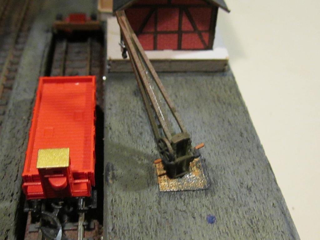

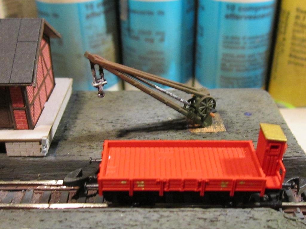

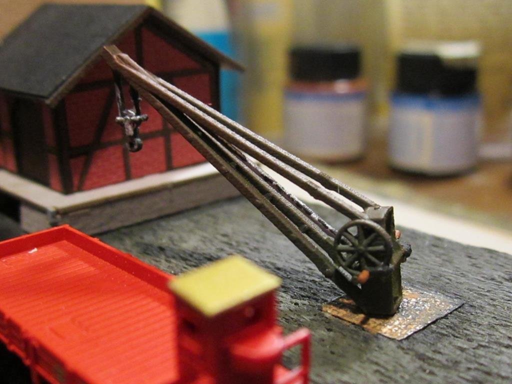

Oggi con molta calma ho messo mano alla gru manuale stampata in 3D ( molto ben dettagliata si hanno cavi e ganci ) da posizionare accanto al M:M.
Una volta eliminati i supporti la gru è stata lavata in acqua tiepida e sapone per piatti sfregando delicatamente con un pennello piatto per rimuovere la cera isolante dello stampaggio.
Per la colorazione ho scelto un verde oliva dopo aver visionato vari filmati al posto del nero o grigio chiaro in modo che staccasse dal fondo, sempre tramite aerografo ho passato un velo di ruggine insistendo sulla parte superiore più esposta agli effetti meteorologici. I cavi sono stati prima dipinti in nero e poi illuminati con colore alluminio anche il gancio è stato trattato in tale modo. Anche le leve del argano sono state colorate per farle vedere, viste le dimensioni non ho insistito con i dettagli ma intervenendo su quelli visibili.
Per la gru, come sopra grazie alle dimensioni non è stato necessario costruire una base complessa dove alloggiarla . Ho solo simulato la lamiera mandorlata anti scivolo.
la lamiera è stata creata con la carta delle sigarette, per riprodurne la trama del anti scivolo mi è bastato martellare leggermente una rete metallica da modellismo navale sopra di essa in modo da ricavarne la trama ( utile anche per fare tombini )

Complimenti, la gru è venuta veramente bene, ottima colorazione ed invecchiamento :D

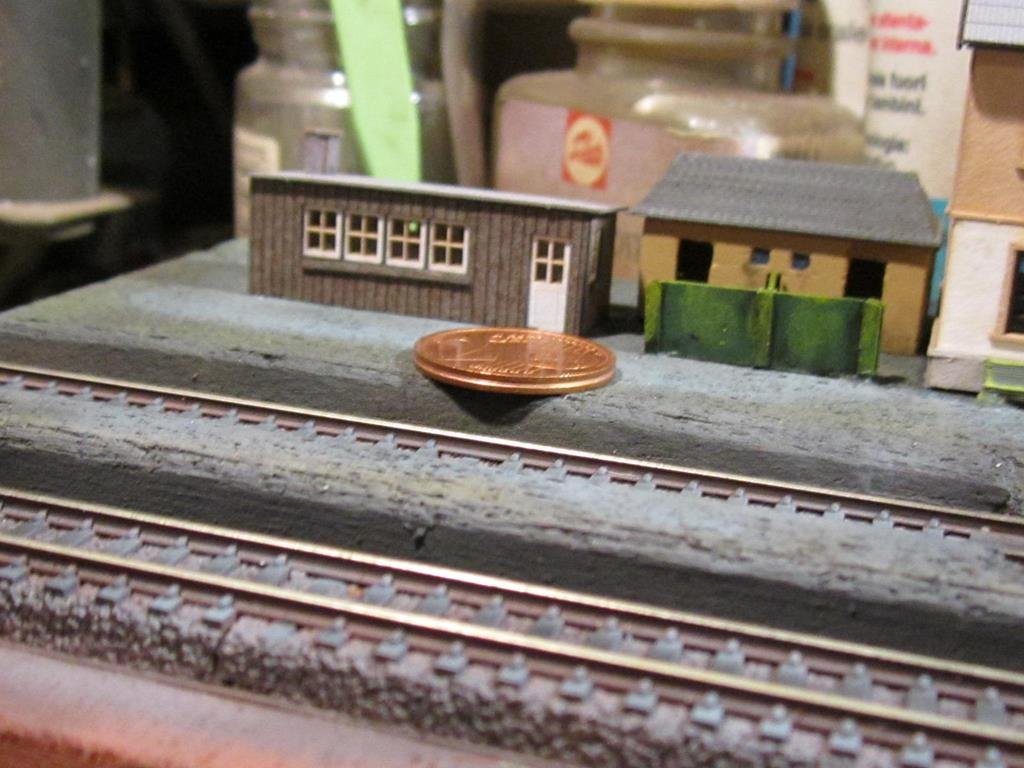

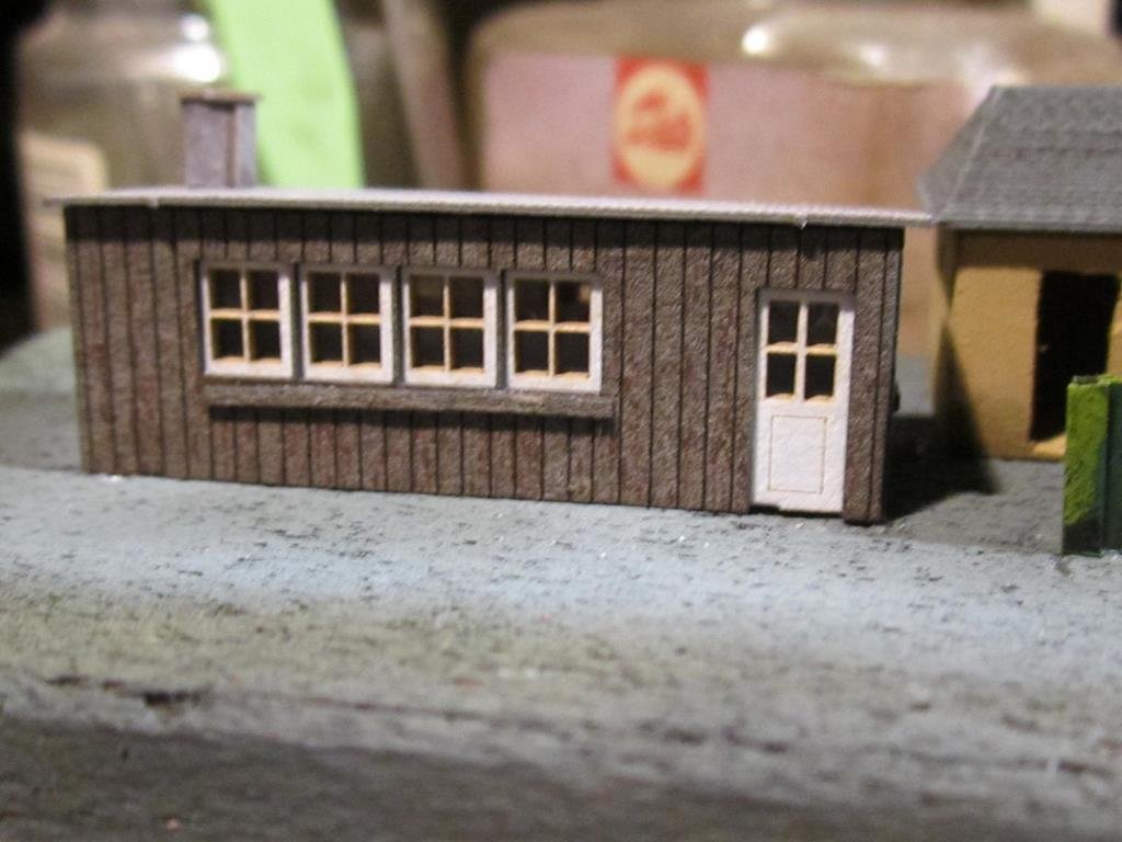

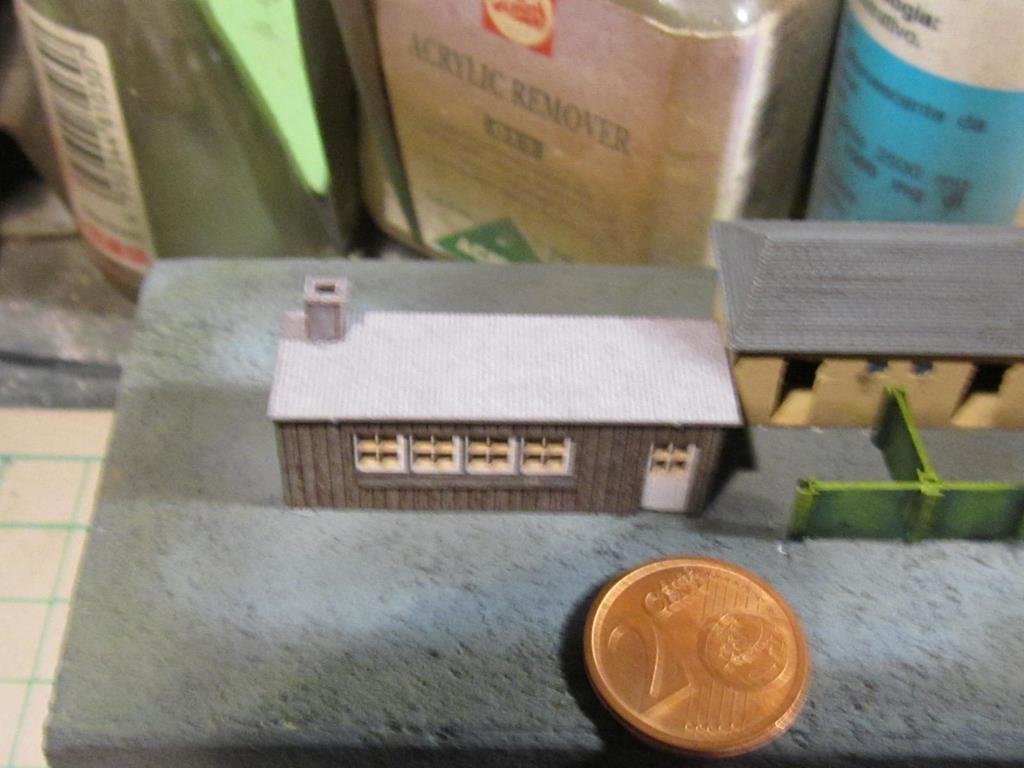

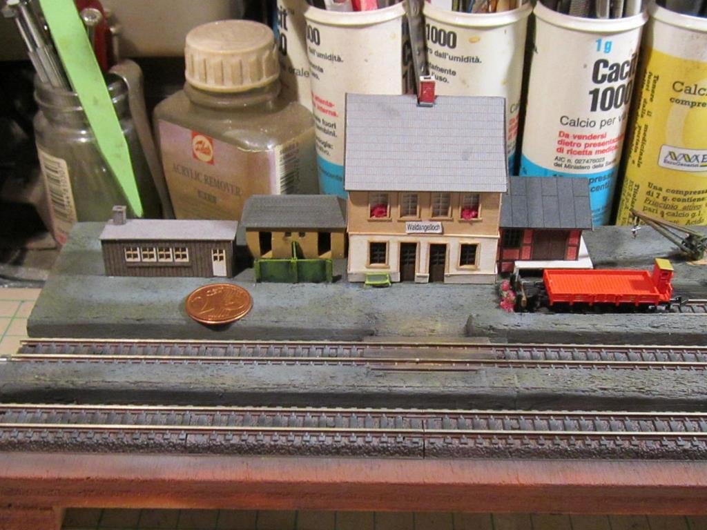

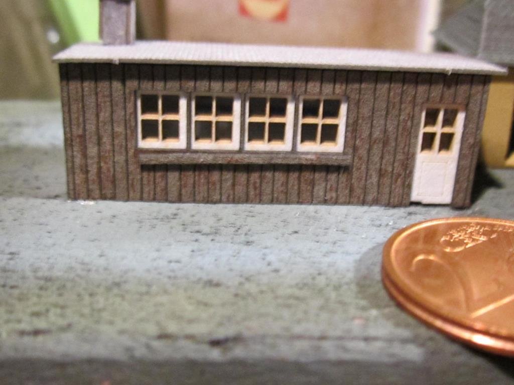

Oggi sono arrivati alcuni accessori che avevo ordinato tempo fa, tra cui l'articolo Laffont di edifici supplementari sempre in lasercut art. Z1401 su 1zu220 https://www.1zu220-shop.de/Laffont/Laff ... 26373.html.
Più che edifici sono capanni o piccole strutture che venivano realizzati nelle stazioni dove si incrementava il traffico ferroviario ed esisteva la necessità di strutture semplici e da posizionare rapidamente. Dal set ho utilizzato la piccola sala passeggeri in legno, in modo da ospitare i passeggeri al riparo delle intemperie che non trovavano posto in quella principale.
Gli altri accessori verranno presentati quando saranno messi in opera su due moduli che completano questo ( il Principale che ospita il F:V ).

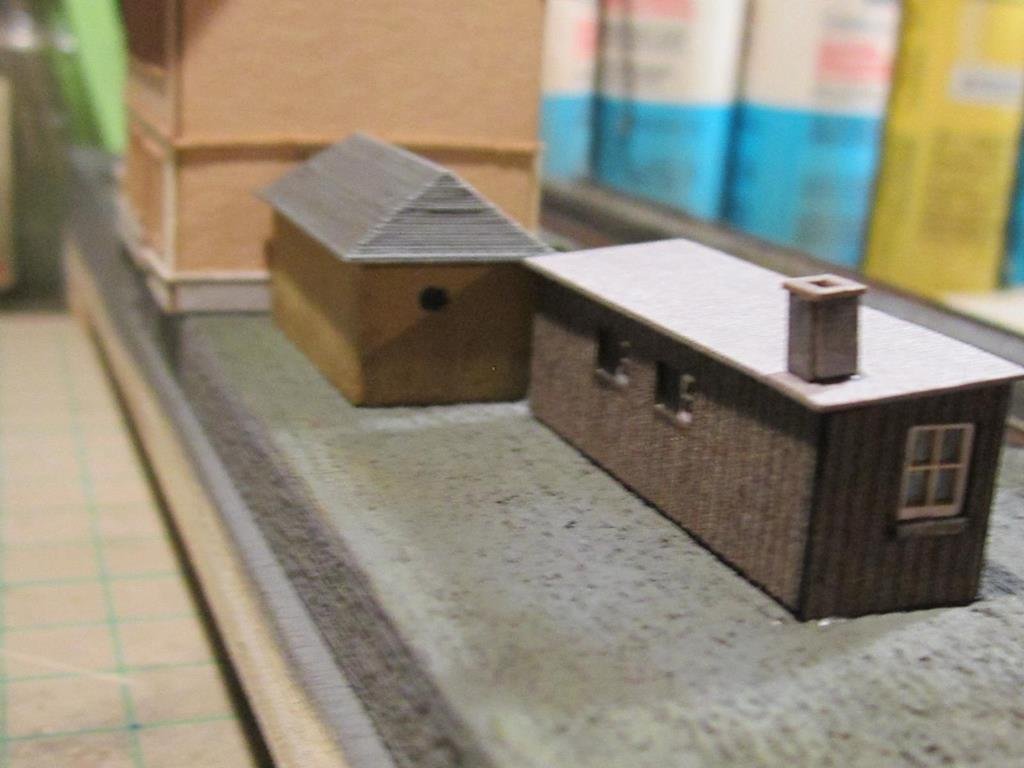

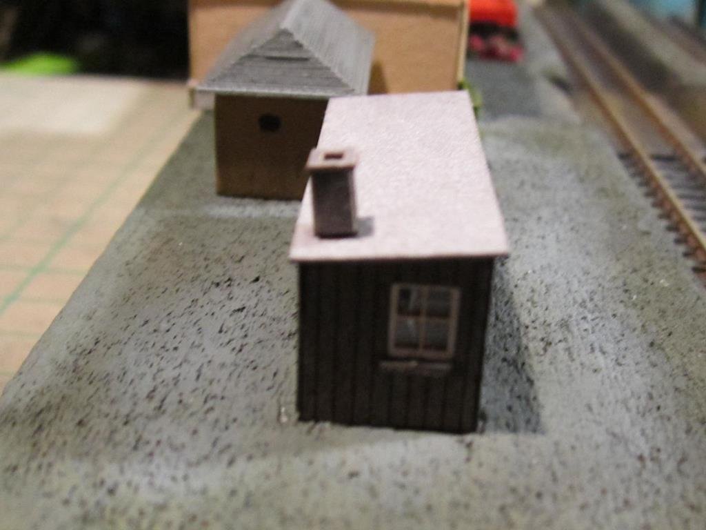

Messaggi: 3701
#308 Messaggio da lorelay49 »

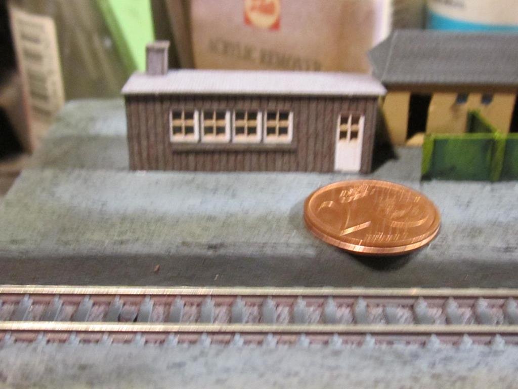

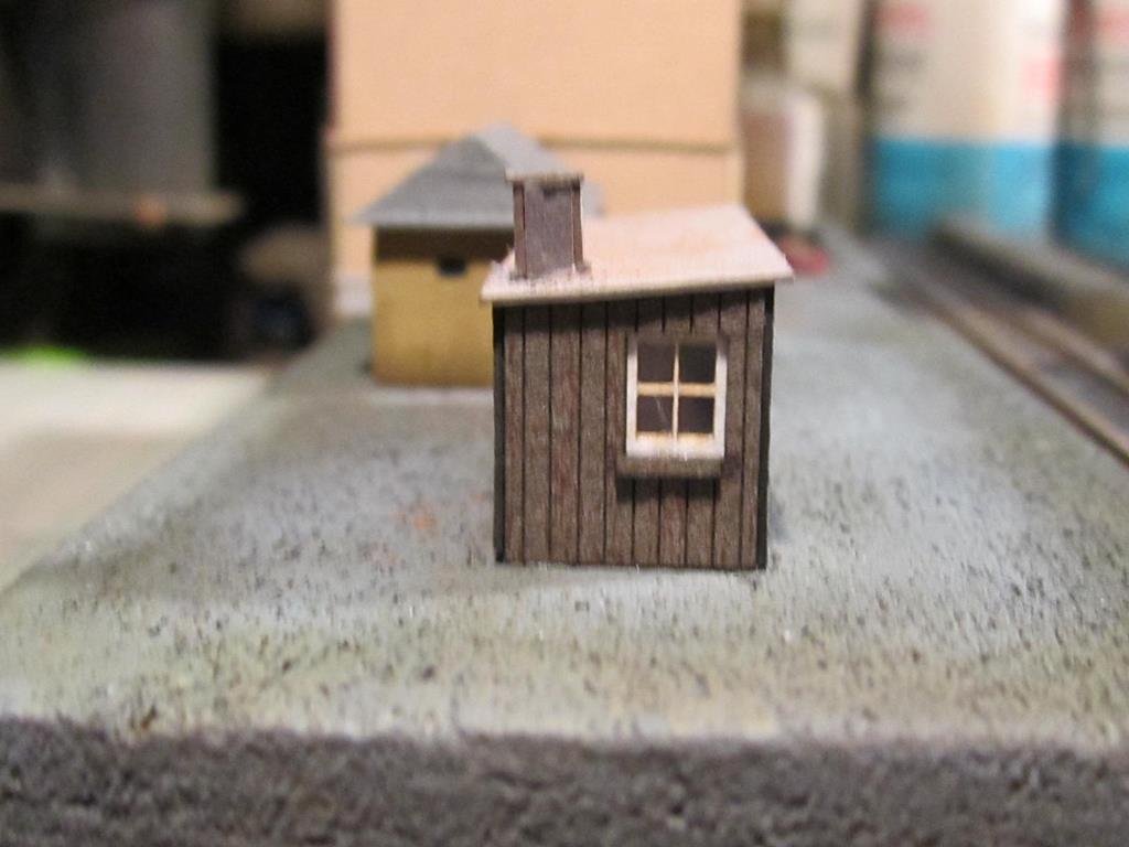

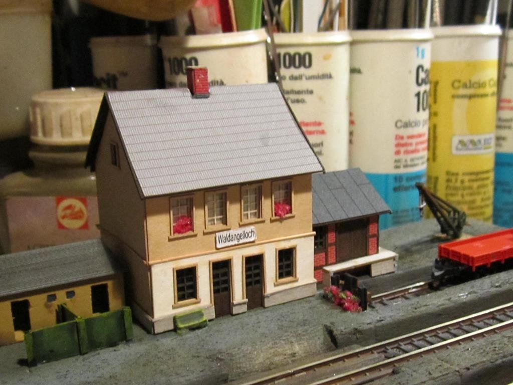

Ciao Roby molto bello e curato bene i dettegli, una domanda è un effetto ottico o il camino è inclinato ?? Complimenti ancora

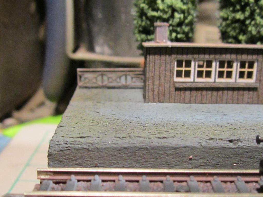

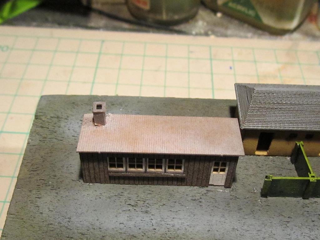

#309 Messaggio da v200 »
Già uno bello scherzo del lasercut. Montato da istruzioni (ben 8 parti per il camino) con molta attenzione per i lati inclinati in modo da seguire la pendenza del tetto con l' incollaggio si è inclinato😥 Vedo cosa fare😨

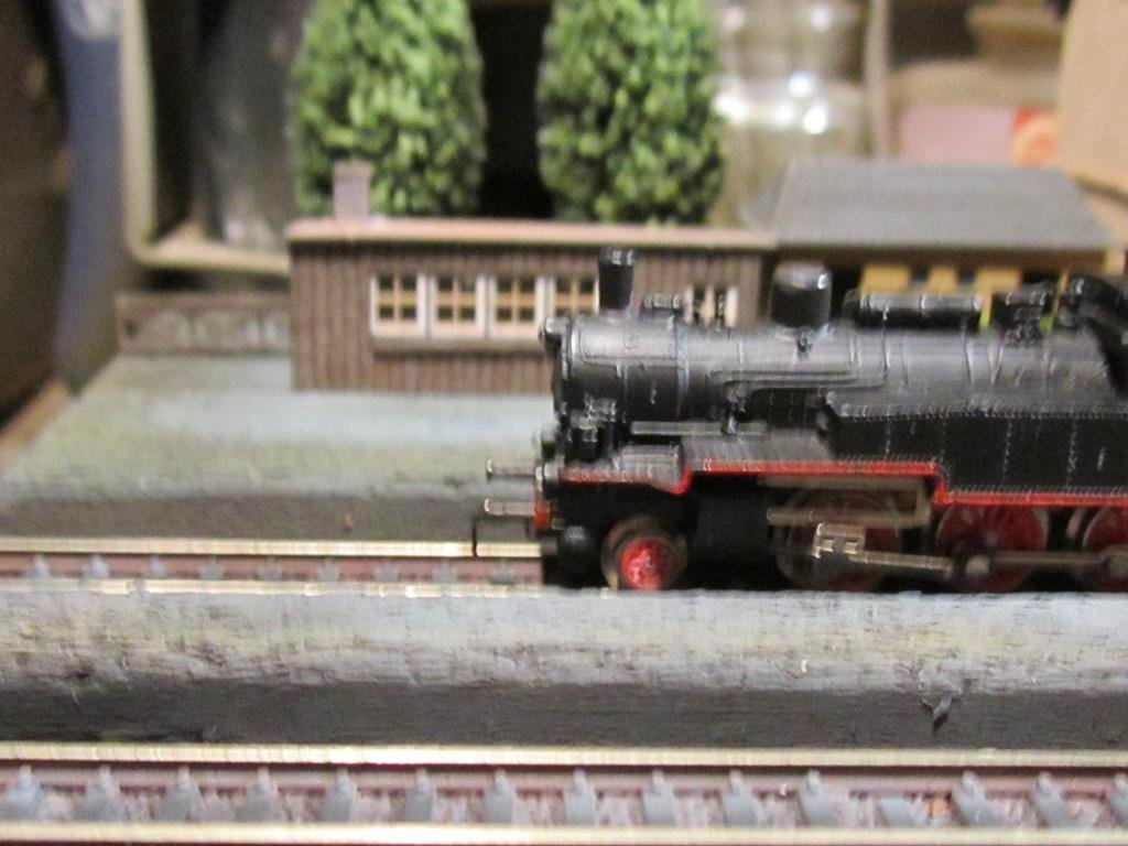

#312 Messaggio da v200 »
Grazie a Tutti [98]

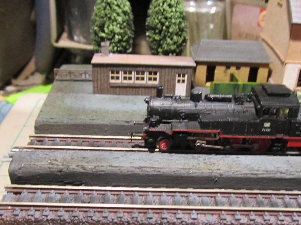

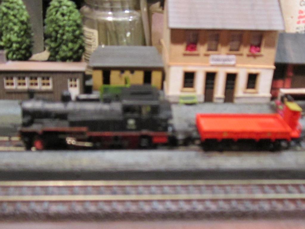

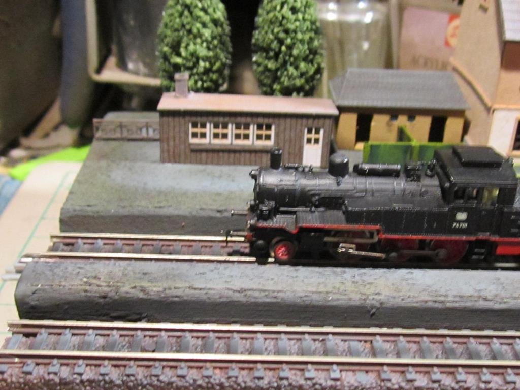

Oggi per rilassarmi e staccare dal paesaggio mi sono dedicato a ricondizionare un BR 74 in Z ovviamente :lol: . Presa su ebay ad un prezzo ridicolo ( meno che una carrozza nuova ) :shock: c'è voluto solo un po di tempo per ripulirla e farla ripartire, devo solo far arrivare i carboncini nuovi per completare il lavoro

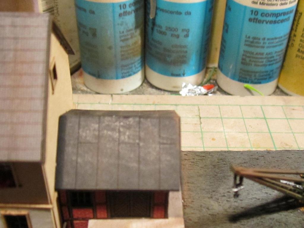

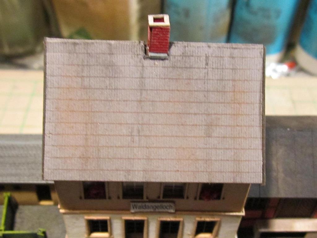

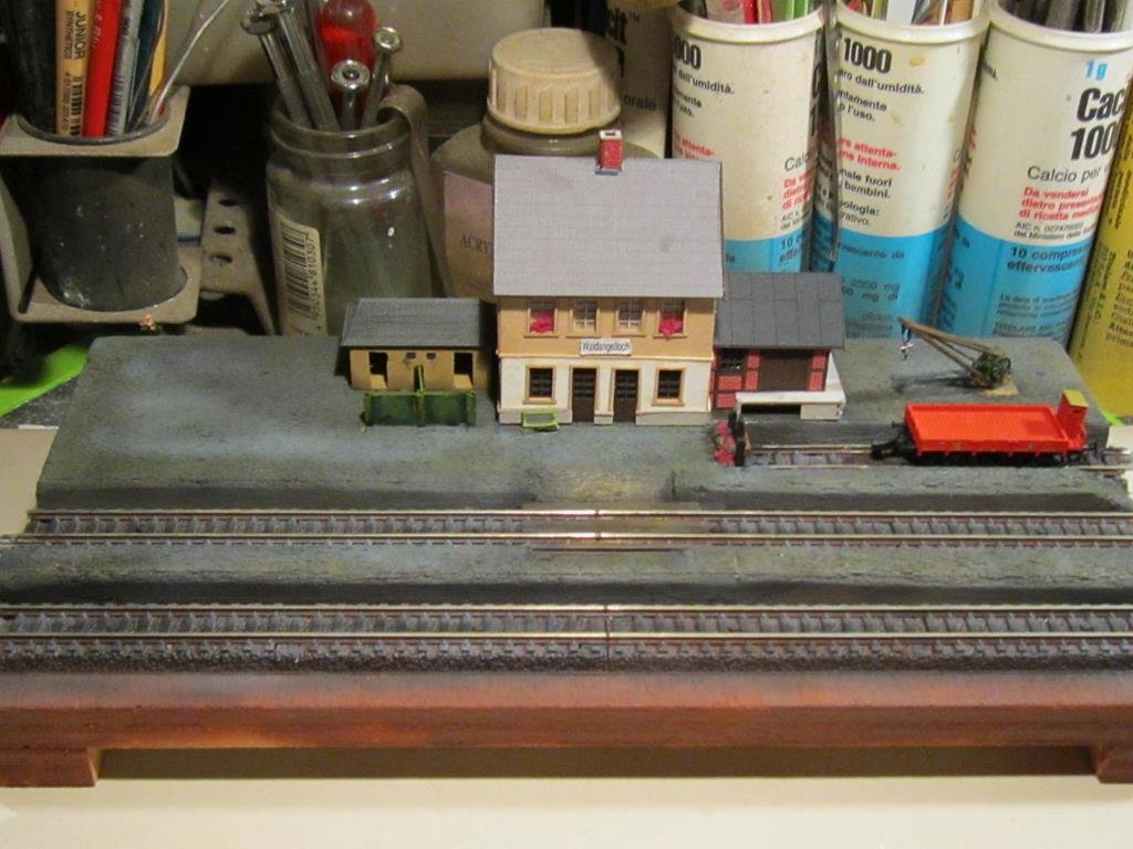

#313 Messaggio da v200 »

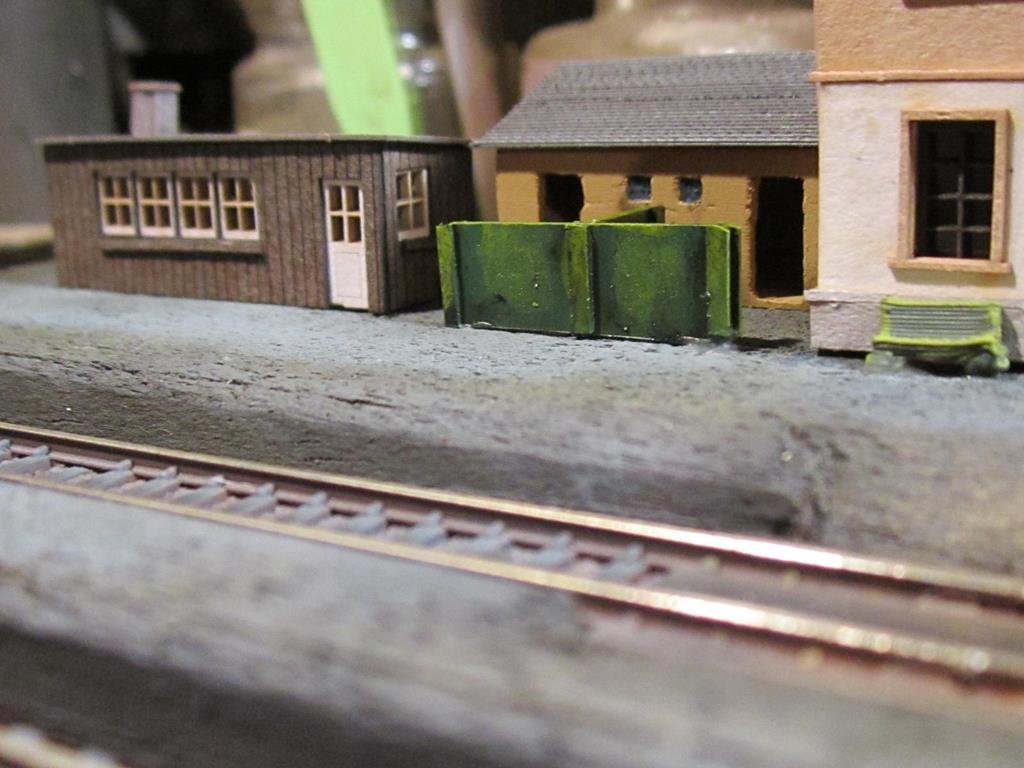

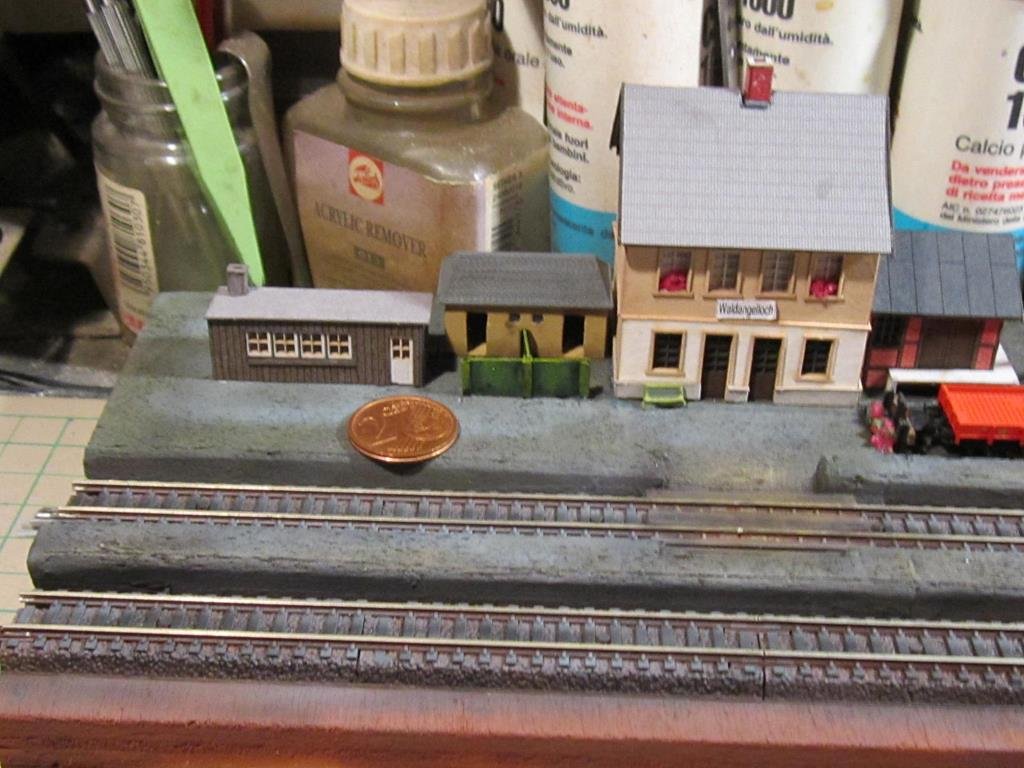

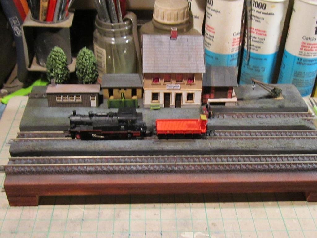

Lentamente si procede con i lavori ed i ritocchi come per il camino sala d'aspetto esterna ( sembra più diritto ), l'impolveramento dei tetti fatto con i gessetti è la messa in posizione di alberi e una staccionata.
Mancano alcune panchine è lampioni.

Bel lavoro, si presenta sempre meglio :wink:

#316 Messaggio da lorelay49 »
Ottimo, vedo che sei riuscito a raddrizzare il camino, perfetto [264]
#317 Messaggio da v200 »
[98] [101] grazie a Tutti,
il lasercuti in Z ha tolleranze minimie che per intervenire con ritocchi fa sudare 7 camice :x [102] [98]

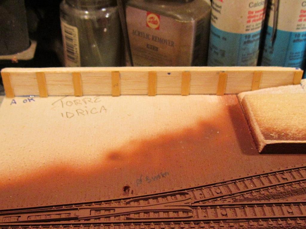

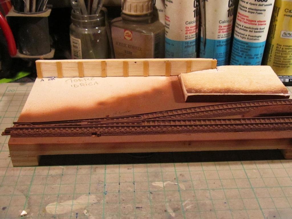

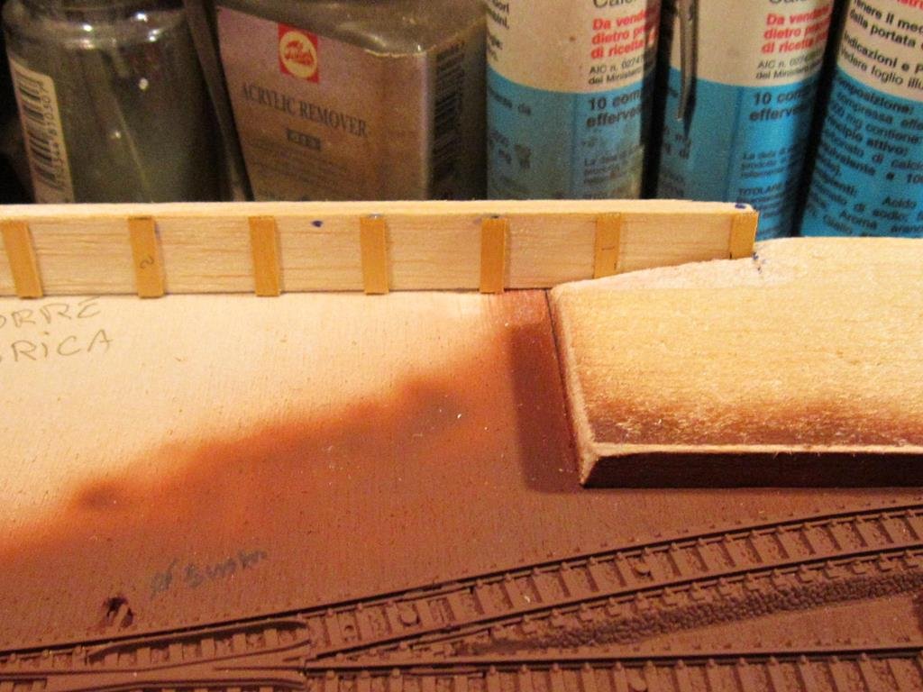

#318 Messaggio da v200 »
Iniziato il terzo modulo dove sarà posizionata la torre idrica.
Per ora ho costruito il proseguimento del marciapiede principale, con uno scivolo per accedere al piazzale. Inoltre posizionato un muro divisorio e dato la prima mano di colore ai binari

#320 Messaggio da v200 »
Con questo modulo potrò unire il modulo curva " vigneto " con quello principale " stazione " . Sono molto curioso per vedere come sarà questa prima sezione del plastico

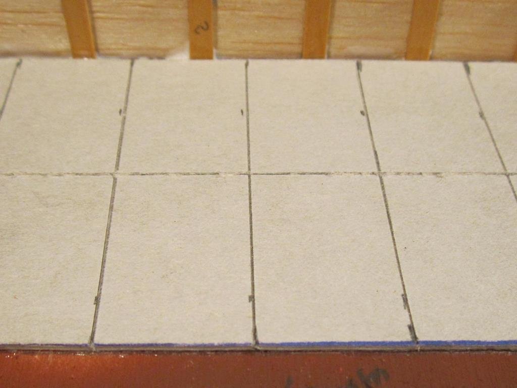

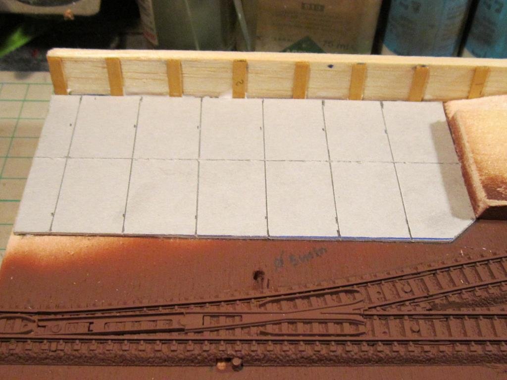

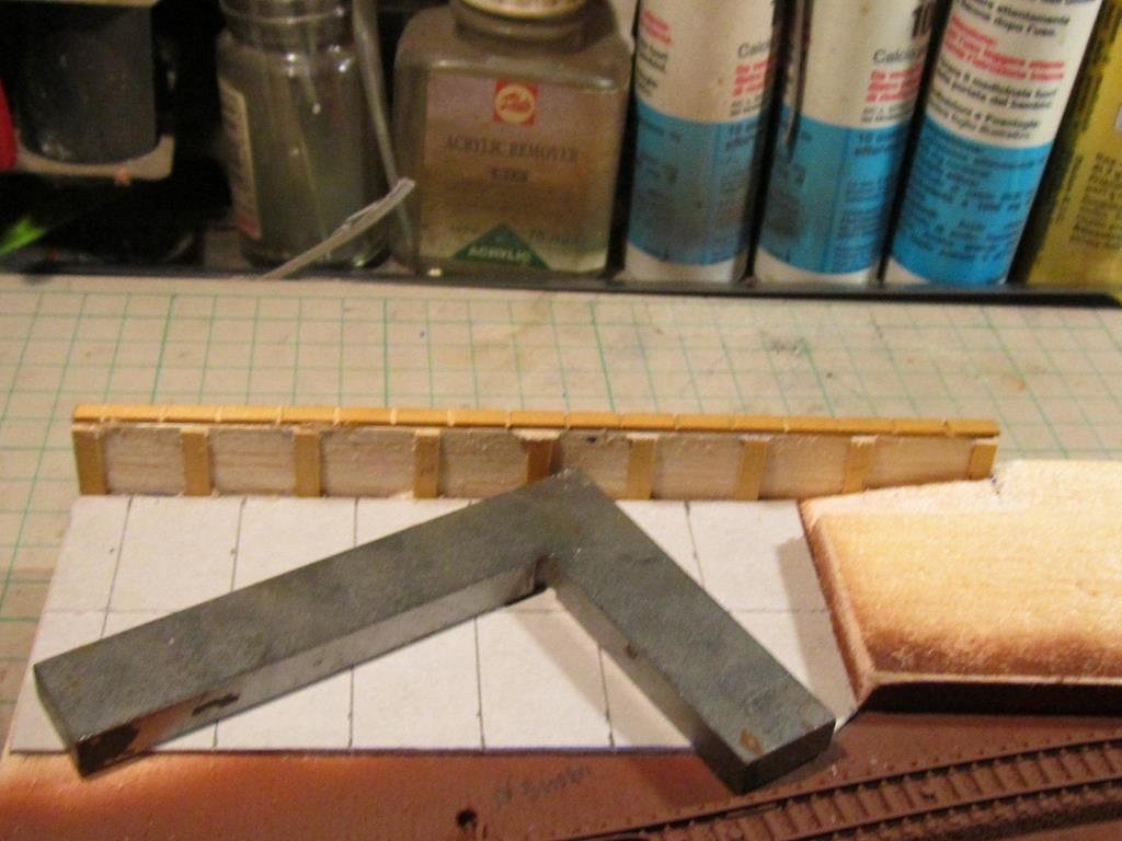

#323 Messaggio da v200 »

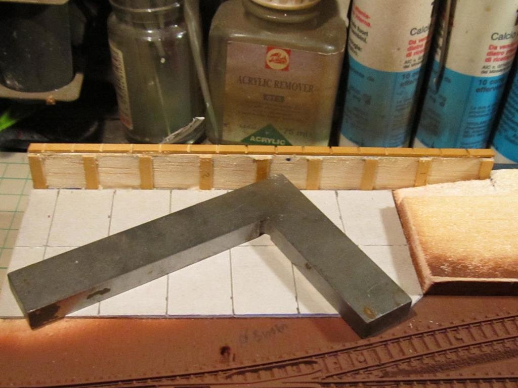

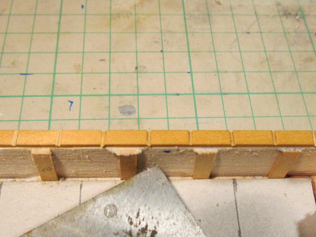

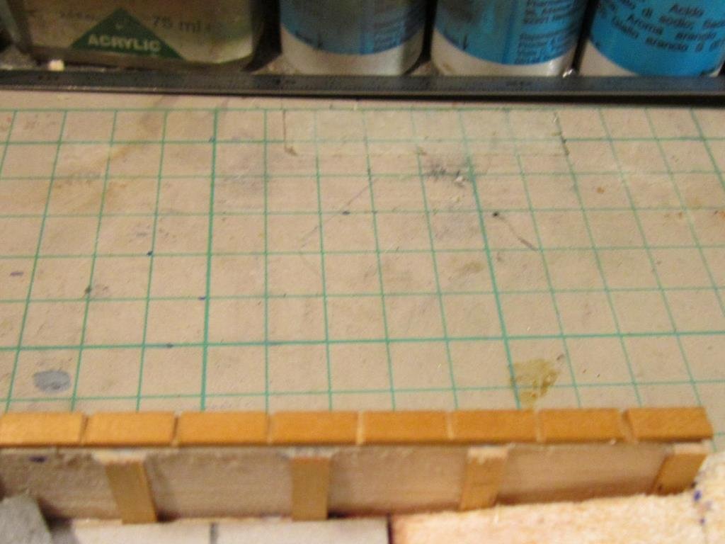

Oggi con un po più di afa la pigrizia incombe :( ma qualcosa si è fatto [98]
Messo in opera il battuto in cemento a riquadri e tegole sul muretto [98]
