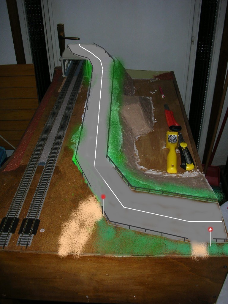

#257 Messaggio da marioscd »
Docdelburg ha scritto:
[Immagine:
147,08 KB
Doc, vedo adesso la foto presa da quest'angolazione... prima di andare avanti con la stesura della strada è bene verificare la posizione di essa negli altri moduli. Temo che sarà necessaria una modifica per attenuarne la curva...

Re: Progetto ponte in ferro sul Po linea MI-GE
#258 Messaggio da sma835_47 »
Se ricordo bene la strada nei moduli FIMF già costruiti è molto vicina allo sfondo (a memoria pochi cm da 3 a 5); inoltre, sempre nei moduli già costruiti si trattava di una strada assolutamente secondaria di dimensioni trasversali modeste. Forse sarebbe utile verificare se non sia possibile far si che la strada principale, quella che transita sul ponte, curvi verso il bordo operatore del modulo e che una stradina secondaria sfoci in un incrocio sulla strada principale e sia stradina a continuare la strada dei moduli già realizzati.
Il ponte in origine era come lo sto costruendo, con un solo manufatto in muratura ad archi per lato; la curva e controcurva erano una S molto stretta. Poi è stata costruita una seconda parte in muratura che ha permesso un sostanziale addolcimento delle curve di accesso al ponte.
Se sei d'accordo consideriamo che l'accesso al ponte sia rimasto quello di un tempo, altrimenti la strada dovrebbe trovarsi ad un 10-15 cm buoni più in là e non rimarrebbe molto spazio per la scenografia.
574,6 KB
Per quanto riguarda l'osservazione di Saverio: mi sembra di ricordare che la strada fosse più o meno al posto del terzo binario previsto dallo schema Fimf. In ogni caso la scenografia e il fissaggio/rifinitura dei binari per ora si interrompono a circa 25-30 cm dal bordo proprio perchè mi occorre un'accostamento ai moduli esistenti per meglio raccordarmi in tutti i sensi. Ho previsto che la strada possa uscire verso gli operatori in entrambe i moduli e se vi ricordate avevo proposto una deviazione verso la strada secondaria esistente negli moduli attuali da farsi o con semplice incrocio o con rotonda.

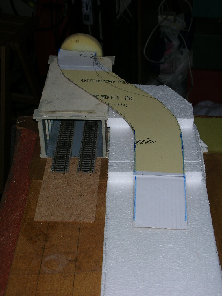

Una cosa del genere ragazzi?[:I]
(spero di aver fatto cosa gradita) :wink:
176,36 KB
elmofer ha scritto:
Mauro...mi ero perso un po di puntate [:I]
Veramente notevole il ponte...e poi la tecnica "del sale" da un realismo incredibile. :cool:
Per la catenaria invece cosa avete valutato con il CMP? :smile:
Grazie! :grin:
Avevo scritto poco sotto che si è deciso di adottare catenaria di 40 cm.
Si si, non mi sono spiegato bene io...[:I] commerciale o autocostruita?
176,36 KB
In basso va bene ma nella parte in alto la strada fa una S e corre sopra i binari. :wink:
140,9 KB

#264 Messaggio da elmofer »
ecco qui :wink:
175,88 KB
Messaggi: 6967
#265 Messaggio da Docdelburg »
elmofer ha scritto:
ecco qui :wink:
175,88 KB
Perfetto! Grazie. :cool:

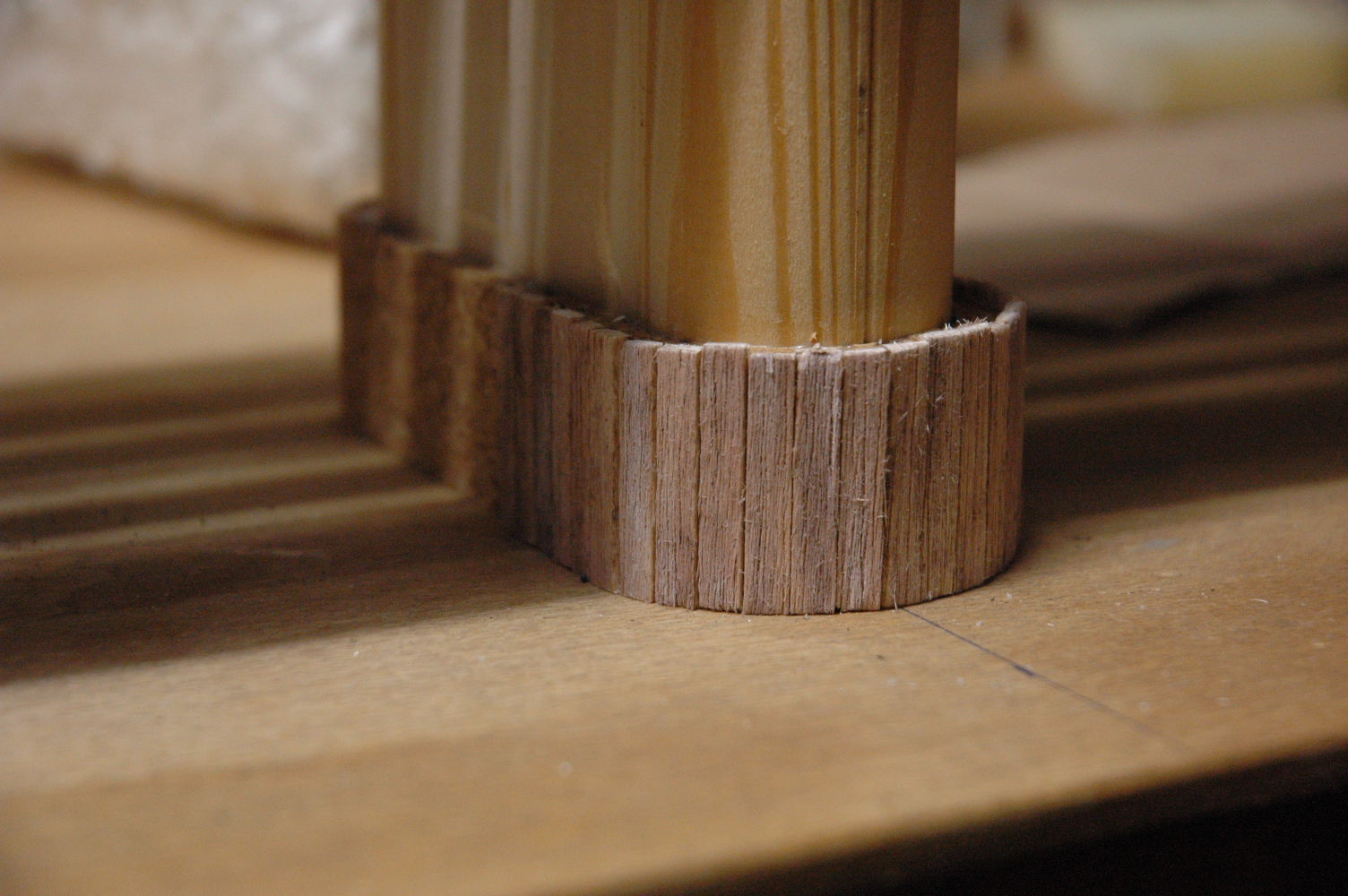

Ho seguito i consigli di Loredano per creare l'effetto legno vecchio sulle assi frangiflutti alla base dei piloni; che ne dite?
221,18 KB

#268 Messaggio da loredano »
Come invecchiamento per me ci sei, non dimenticarti le teste delle assi che dalla foto risultano non trattati.
Una bella mano di trasparente opaco e salvi il tutto. Poi con una spruzzata di lacca e soffiando sopra del turf fine verde puoi simulare dei licheni e non dimenticare che vicino all'acqua un pò di trasparente lucido ti simula benissimo l'effetto bagnato.
loredano
Agli ordini! :cool:
Le teste le devo livellare col dremel e poi le tratto.
Grazie ancora Loredano. :cool:

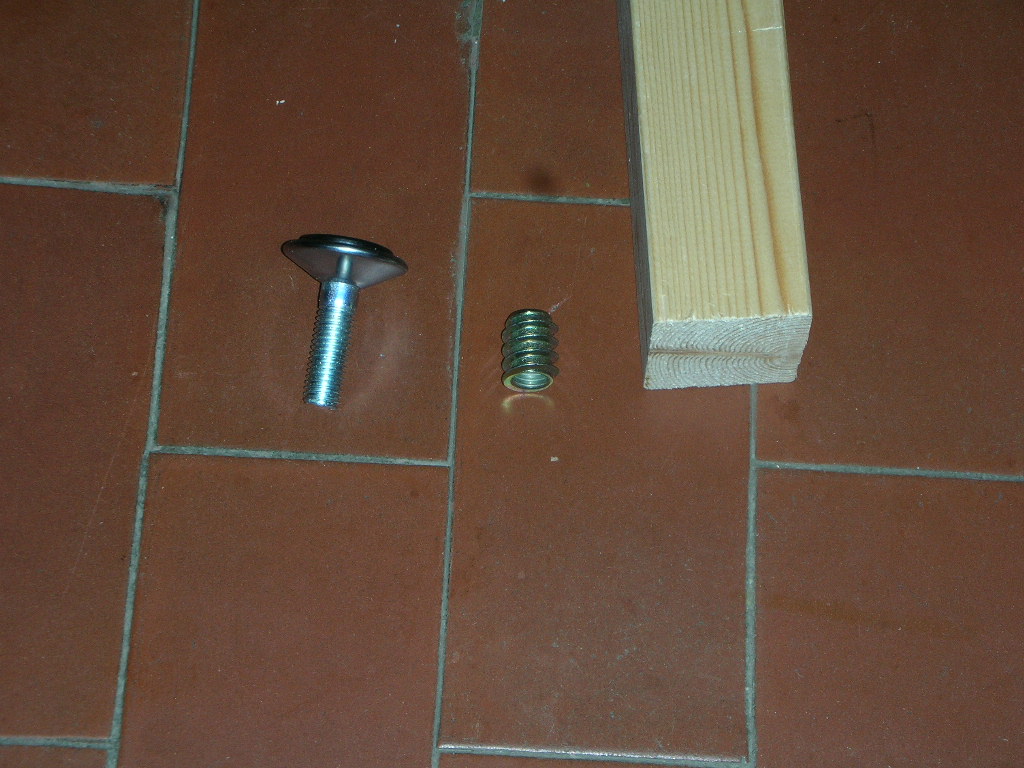

jack94 ha scritto:
Grazie, quella discussione mi era sfuggita....
Ma ho ancora un dubbio: come fai a filettare il legno per mettere il piedino in gomma o il travetto?
Ci vuole una boccola da avvitare nella gamba. :wink:
212,55 KB
Guarda la prima pagina del modulo di Redona di Fulvio che ci sono le immagini senza caricarne di nuove:
