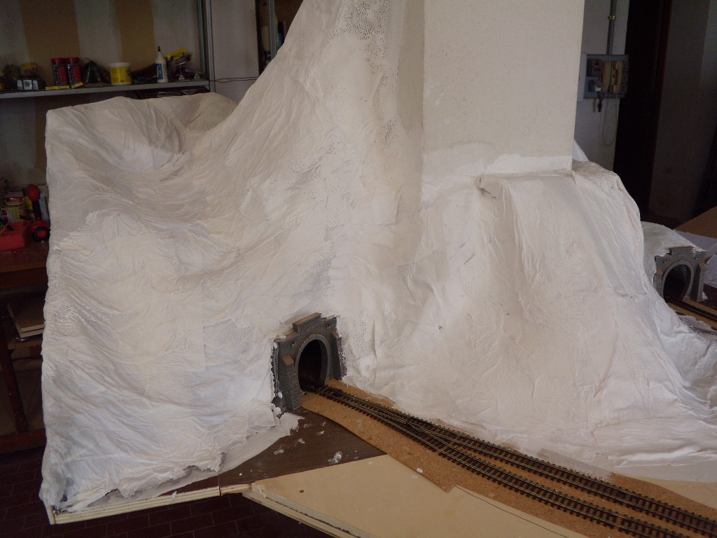

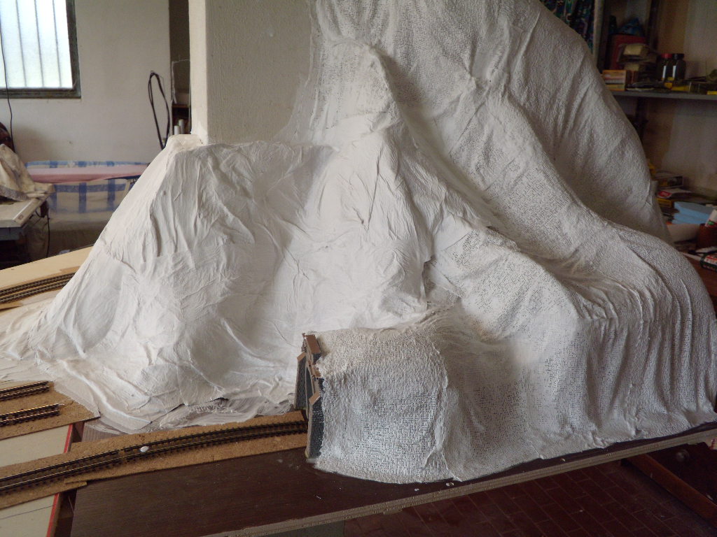

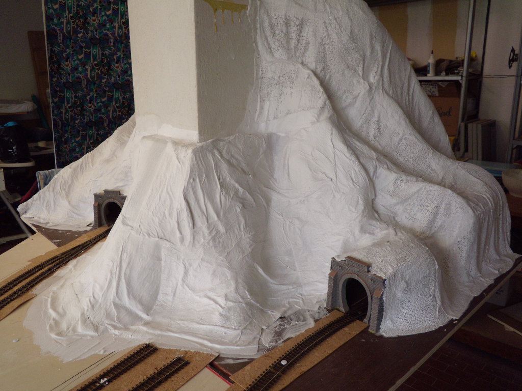

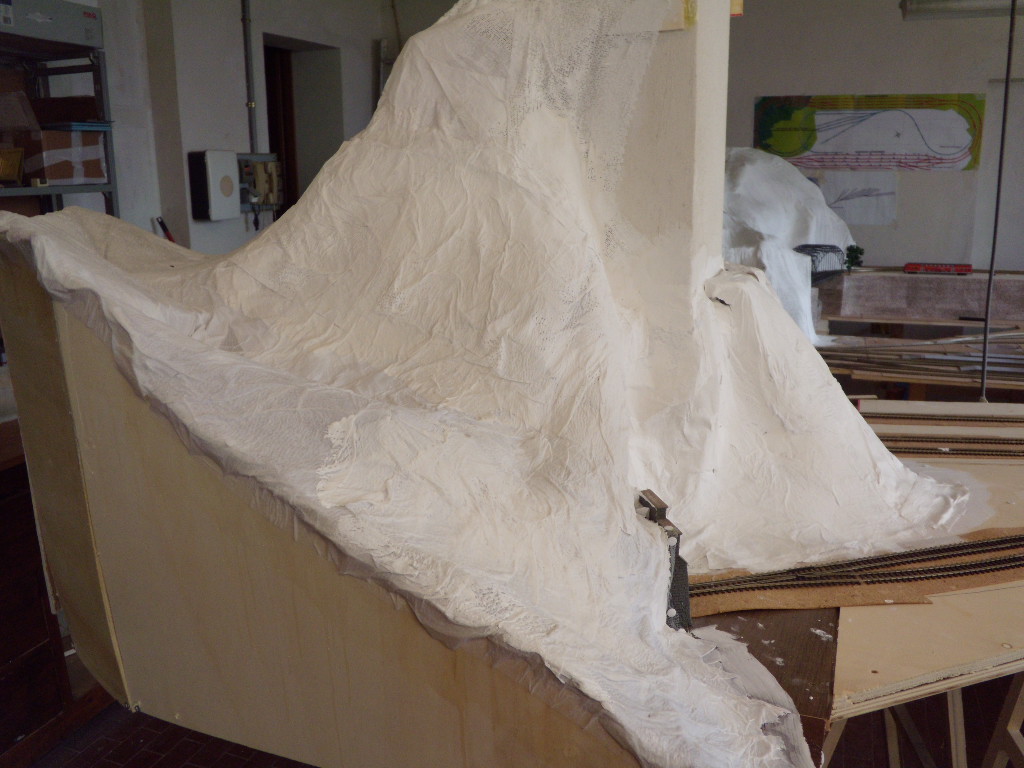

Risposta e foto per Eurostar :
Ho seguito in parte i vari suggerimenti ma purtroppo non ho potuto fare tutto alla lettera anche perchè per farlo avrei dovuto allargare l'isola che ho costruito e questo non è possibile perchè proprio sulla parte destra ho posizionato quella che sarà la consol di comando di scambi ,semafori, luci .
Ho però allargato la parte sinistra creando dei pendii più dolci e addolcito la parte frontale ma anche qui non ho potuto allargarmi molto per lasciare spazio alla futura stazione .
Ecco le foto della modifica alla montagna dell nuovo progetto denominato "isola"
194,97 KB
196,6 KB
193,51 KB
194,63 KB
LAvoro finito ieri sera mentre questa mattina mi sono dedicato colorare quelle che saranno le future rocce del lagoi.
Penso in tarda serata proporvi le foto
Saluti
Re: Plastico San Filippo
#252 Messaggio da Marshall61 »
...mi sembra che con i nuovi pendii la montagna abbia acquisito maggiore veridicità....buon lavoro!

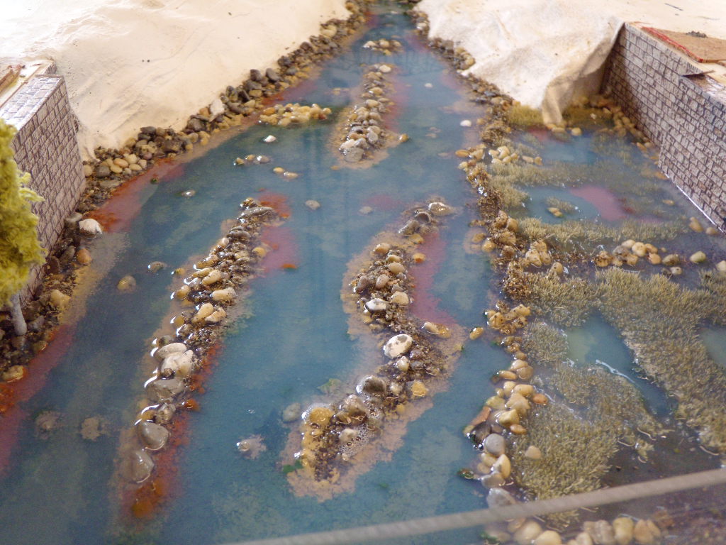

Grazie Marshall .sapessi cosa mi è successo :cool: :cool: :cool:
Come mi avevi detto ieri ho fatto una prova in un'angolo del fiume con la resina e oggi di primo pomeriggio vedendo che era asciugata e aveva un bell'aspetto ho deciso di versarla per l'intero fiume.
Cosi ho fatto ma una volta terminato mi sono accorto che dal fondo usciva irrimediabilmenti da mille anfratti :cool: :cool:
Eppure quando ho costruito il fiume avevo sigillato (o meglio credevo averlo fatto bene) tutto il fondo del fiume con del gesso , pensavo aver chiuso ogni intercapedine o anfratto ma invece non è stato cosi.
La resina anche cercando tamponare dove mi è stato possibile si è riversata tutta sul pavimenti ed il fiume è rimasto in secca :sad:
Lavoro fatto inutilmente.
Ho asciugato tutto accuratamente e questa volta ho sigillato tutto con del silicone ma ho buttato via 10 euro di resina (di questi tempi)
Peccato ,veramente peccato perchè la prova che avevo fatto mi soddisfaceva molto.
Messaggi: 23550
#254 Messaggio da Andrea »
In effetti il letto deve essere "a tenuta stagna", come se ci versassi dell'acqua... :sad:

#255 Messaggio da pablopablo »
Penso con il silicone aver creato questa tenuta stagna ma voglio controllarlo di nuovo domani magari passandone un'altro strato e poi un'altro.....

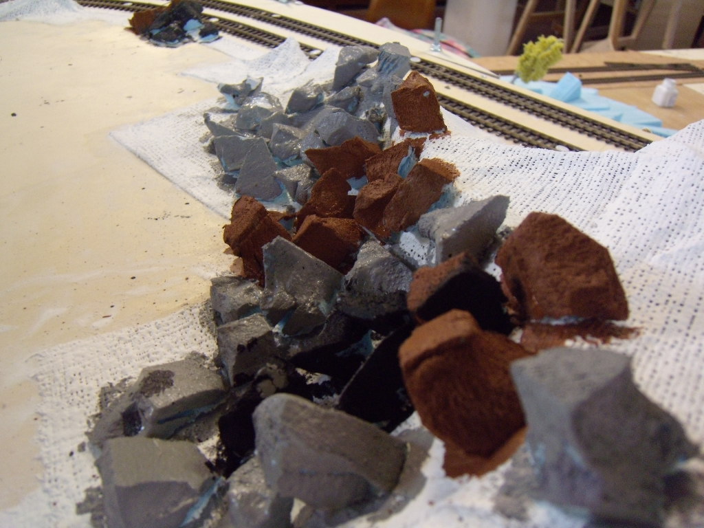

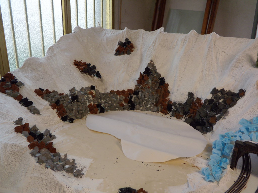

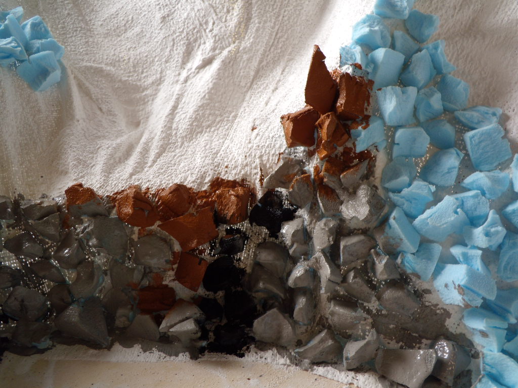

Intanto ho colorato i piccoli pezzi di polistirene per dare vita alle rocce del lago.
Penso aver scelto i colori giusti , nero,grigio,terra ,
Comunque dopo se ne vedrà ben poche coperte dalla vegetazione e quelle che vedremo molto pensavo coprirle con il das e crearne di più grandi
Ad ascigatura completa vorrò colorarli ancora con colori diversi per creare delle sfumature e dopo nelle intercapedini vorrò inserire muschio e licheni .
<Ecco il lavoro
193,45 KB
194,53 KB
196,91 KB

#256 Messaggio da Marshall61 »
...mi dispiace per l'accaduto Paolo, alle volte per tanto che si controlla non è mai sufficiente.
Se devi mettere più mani di resina, assicurati che sia completamente asciutto lo strato prima, altrimenti creerai delle zone dove la resina si increspa e non potendo mai asciugare forma delle antiestetiche bolle,....ricorda, mai più di due strati con quella monocomponente.
Il lago stà venendo bene, anche se io avrei erito meno rocce, ma queste ovviamente sono gusti personali.....buon lavoro! :wink: :grin:

le rocce sembrano moltissime ma tranquillo , alcune rimarranno cosi ,altre invece unendosi creeranno rocce più grandi..........
tranquillo per la resinsa , ormai il fiume è completamente in secca e quindi la resina rimasta è meno che niente..............potrò riversarla senza tanti problemi
SOLO ASSICURARMI CHE IL FIUME SIA STAGNO
già ordinata ma non arriverà prima di mercoledi
Saluti e buon fine settimana

#263 Messaggio da pablopablo »
Buongiorno e buona domenica
Dopo la sigillatura ermetica effettuata con il silicone sotto il fiume ho steso la resina e per fortuna non ci sono perdite .
Adesso devo aspettare 24 ore per l'asciugatura e poi con un altro prodotto farò gli effetti di scorrimento dell'acqua , cascatelle ecc....ecc...

#264 Messaggio da massimiliano »
ottimo paolo bel lavoro magari ho qualche riserva su quei contorni rossi vicino alle terre emerse pero' nel contesto hai fatto un gran bel lavoro considerando quanti imprevisti hai dovuto superare ,quindi doppi anzi tripli COMPLIMENTI. :cool: :cool:

#267 Messaggio da pablopablo »
Grazie a tutti ma a casa mia o ci sono i fantasmi o qualcuno in mia assenza boicotta i miei lavori.
Ho versato la resina ieri di primo pomeriggio e non c'erano perdite , vi giuro su mio figlio che stamattina prima di andare al lavoro sul pavimento non c'erà ombra di perdite .
Stasera sono tornato a casa e la prima cosa è stata andar a vedere il fiume e :cool: :cool: :cool: :cool: :cool: :cool: :cool: :cool: :cool: :cool: secco un'altra volta o quasi , sul pavimento niente goccie o segni di perdita .
Ho controllato con la livella ed effettivamente c'è un leggero pendio verso la destra del fiume ma se sul pavimento non ci sono segni di perdita voi cosa pensereste ?????
A questo punto o la resina non è buona ed evapora , oppure è finita tutta sotto gli argini che ho costruito e si è depositata li', oppure non sò cosa altro pensare ma credetemi sono affranto per non dire un'altra parola.
A questo punto anche se non ero convinto del silicone sono costretto provarci ,
(due flaconi di resina buttati al vento) almeno quello è denso e non fuoriscirà.
Seguirò la fotostoria e procederò con il silicone
Per qualche giorno lascierò perdere , sinceramente vi dico che in queste situazioni la voglia passa...........il fine settimana prossimo vedremo
Grazie comunque a tutti per i complimenti.

Salve e grazie a tutti ma qui c'è qualcosa di strano
Non convinto di quanto stà succedendo ho provato fare un buco in uno degli argini pensando che la resina si fosse tutta accumulata li sotto ma in realtà non è cosi.......
Si ok c'è qualche rimanenza ma non quanta ne ho versata e per giunta a distanza di tutto questo tempo si ok è indurita ma non secca come illustrato nella descrizione del flacone.
Non posso verificare se il compensato del fondo del fiume ha fatto come una spugna e si è inzuppato di resina perchè dopo averci incollato sabbia e dopo averlo verniciato e difficile verificarlo
Comqunque come dite voi avanti e coraggio
Mia moglie anche se segue poco i mie lavori ci è rimasta male quanto voi e stasera è arrivata a casa con un'altro flacone di resina preso in un negozio a firenze (dove lavora)Ci sono rimasto prima male e dopo lusingato e a questo punto non mi rimane altro che fare l'ultima prova.
Siliconerò ancora una volta il fondo e il fine settimana proverò L' ULTIMA VOLTA dare sta benedetta resina e se il fiume rimane in secca vi giuro compero un buldozer e lo ricopro :wink:

#273 Messaggio da Andrea »
Certo che è strana questa cosa.
Io anni fa ho realizzato un laghetto con la resina.
Tutta la base l'ho chiusa con le bende gessate e uno strato leggero di gesso liquido.
Una volta solidificato il tutto (meglio aspettare un paio di giorni se l'ambiente è umido), ho versato il liquido e... sta ancora tutto li... :grin:
