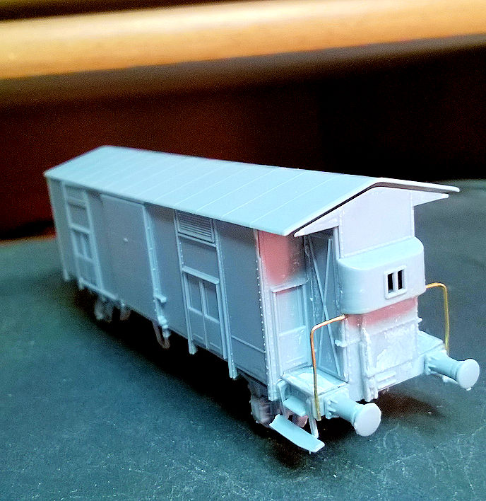

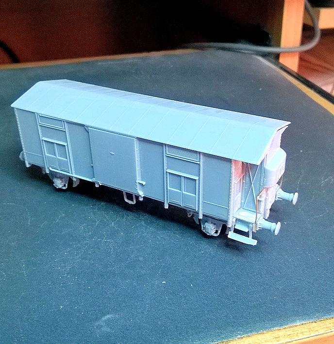

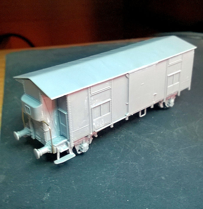

Ho acquistato il kit Italeri, ho preso un carro e una cisterna come la tua, arrivati oggi ed ho voluto provare subito a farne uno
sinceramente è fatto bene, ma ho faticato e non poco ad inserire i pezzi piccoli :cool:
un po' per colpa mia, ma sono anche piuttosto fragili, ne ho spezzati alcuni ed ho dovuto rimediare con colla e filo di ottone
ne deduco che non fanno per me, meglio acquistarne già fatti :cool:

Salvatore ti è venuto molto bene, effettivamente ci sono alcune parti molto fragili e bisogna prestare attenzione quando si staccano dalla materozza [:I]
Salvatore per esperienza appena vissuta nella cisterna ti posso dire che la cosa più difficile per me sono state le scalette che si applicano proprio sulla cisterna, non quelle al telaio, comunque anche quelle fragili, le prime si spezzano solo a guardarle, bisogna avere molta pazienza e per fortuna che ce ne sono in più [:I]
Comunque io continuerei anche coi kit, come ti ho detto ti è venuto molto bene, ora aspetto di vederlo verniciato ed invecchiato :cool:

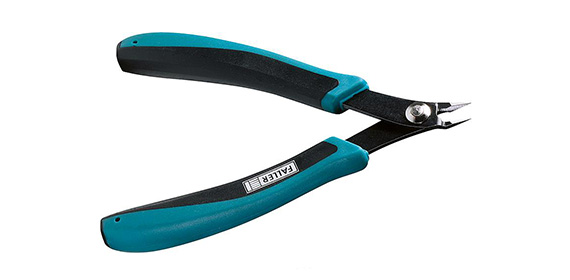

Per staccare i particolari dalle rastrelliere anche i più fini molto utili le cesoie per elettronica atte a tagliare i refori dei componenti elettronici tipo i diodi, Se acquistate nei negozi di elettronica costano molto meno che quelle modellistiche.
I loro becchi sono talmente piatti che si insinuano in tutti gli spazzi delle rastrelliere, inoltre il taglio rimane così preciso che bisogna carteggiare pochissimo.
23,39 KB
Invece con il classico cutter per modellismo oltre alla lama ben affilata conviene praticare il taglio su un tappetino in gomma morbida il classico tappetino del maus a sfera ( parte posteriore) eviterete di rompere i pezzi o farli saltare :wink:

Roby ottimi consigli, infatti io tendo ad usare il cutter, ma voglio provare quel tipo di cesoia per elettricisti, mi sembra molto meglio :wink: Massimiliano :cool:

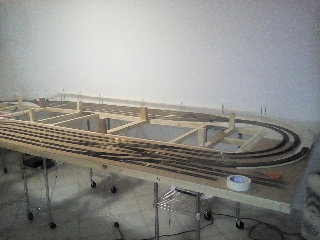

Breve aggiornamento, si comincia a salire :grin:
306,57 KB
Foto fatta al volo con il cell, per ora è tutto appoggiato in maniera provvisoria, ma rende già bene l'idea, la pendenza è del 2,5% :cool:

Ottimo gradiente della rampa :grin:
Come hai fatto a calcolarlo?

Roby per la rampa mi sono attenuto al progetto, sapevo che potevo sviluppare una pendenza del 2,5%, quindi ogni metro salivo di 2,5 cm, logicamente ho considerato lo spessore del sughero nel punto iniziale e quindi al primo metro l'altezza è 3cm(sarebbe 2,9 ma ho arrotondato), per i tratti curvi mi sono aiutato con no spago tagliato a misura, l'altezza finale mi torna come da progetto 13cm, logicamente seguiranno tutte le dovute prove di circolabilità una volta applicato sughero e posati i binari prima di regolare in bulloni in maniera definitiva ma già ad occhio mi sembra che ci sono [:I]
