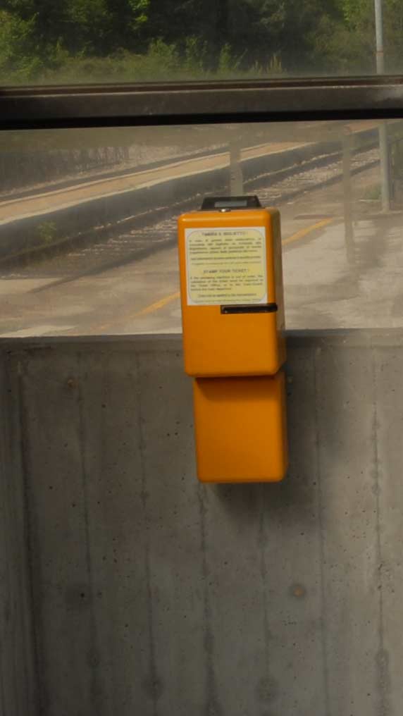

- Eh stavolta no invece , volevo suggerire la realizzazzione delle obliteratrici f.s in esatta scala H0 , ci sono perfettamente riuscito si , l'ho realizzata e con tanto di cover trasparente, ma purtroppo l'oggetto è tremendamente piccolo ed è impossibile fotografarlo, pazienza...lasciamo perdere và...penso anche che avrei potuto ricevere parecchie critiche , la cosa avrebbe potuto risultare esagerata.... :wink:

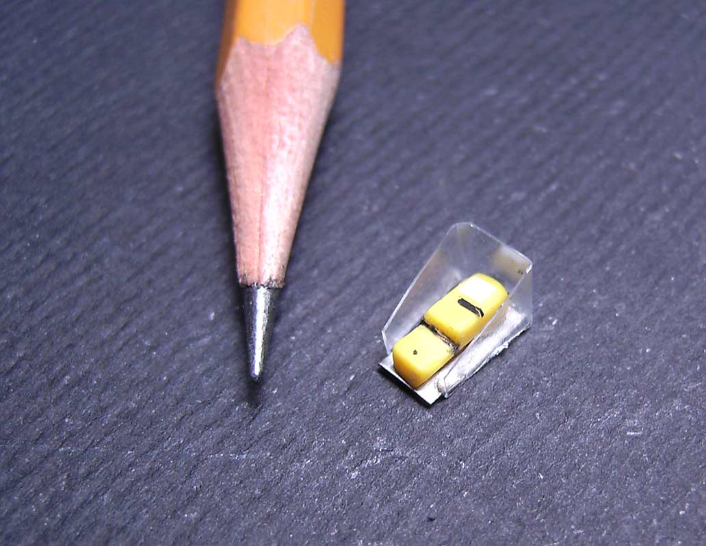

- HAHAHAHA....Rolando....e invece no ! ... :grin: ...sono riuscito a fotografarla anche se con un po di difficoltà.....Andrew non scherza mai !.. :wink: hehehe..
volevi l'obliteratrice eccola :
- Ecco le dimensioni a calibro : 3,4 mm di alt. - 2,12 mm di larghezza X 1,8 mm di profondità :wink:
Comunque se volete venirmi a trovare, ben volentieri :grin:

- Grazie Adolfo.. :smile: le istruzioni d'uso...beh.. roba da nodo alla gola , sono riuscito almeno con un frammento bianco di trasferibile a secco R41 a farne l'etichetta bianca al centro....
idem per la fessura dei biglietti... :grin: Questo oggettino per farlo è preferibile ricavarlo da un pezzetto di plastica gialla e non dipingerlo assolutamente, è preferibile .
Comunque , io ho cercato di farlo il più possibile al meglio, ma senza esagerare all'estremo, si può fare anche davvero velocemente rispettandone almeno le dimensioni, è vero che se ci teniamo molto ai dettagli dei nostri rotabili, con estrema pignoleria a volte roba da contachiodi, lo stesso dovrebbe essere per gli oggetti di un plastico e questo che ho proposto un po per scherzo un po seriamente, penso valga la pena di provare a farlo, in una stazione ci vuole, del resto anche i nostri piccoli amici Preiseriani devono pur obliterare il biglietto . :wink:

Favoloso!
In effetti è un oggetto che, anche se di piccolissime dimensioni, in un plastico fa la sua bella figura.
Spesso sono proprio questi dettagli che mancano nei nostri plastici.

Andrea, sicuramente te l'avranno già fatta questa domanda..... ma quanto cavolo è grande quella matita :cool: :cool: :cool: :cool: :cool: :cool:

Sarebbe da realizzarne una forma in silicone e farne delle copie in resina, almeno per la macchinetta. Si potrebbe anche realizzare il vetro con la resina trasparente...

- Si certamente, si potrebbe farne delle copie in resina, per la parte trasparente non saprei , non ho mai usato la resina trasparente , ma credo sia più veloce
farlo con l'acetato, se stabilite le misure , basterebba farne una piccola dima e ritagliarlo .
-Per la matita, ho capito non vi piace proprio, hehehe ....che ne dite...faccio anche i biglietti in H0 ? :grin:

Parliamoci chiaro, la matita come modello non è venuta molto realistica... :smile:
I biglietti solo se la stampa è 100% conforme....
Scherzo ovviamente. Rolando ha ragione: questi capolavori vanno veramente esposti!
Probabilmente hai ragione tu riguardo al vetro: ci si mette di meno a farli in acetato. La resina trasparente da ottimi risultati ma a fare i pezzi così sottili, c'è da spararsi.

..Comunque Daniele hai ragione , non è da me .....lo so , quando voglio le cose riesco a farle , ma stavolta sinceramente sono molto avvilito , penso sia l'oggetto più brutto che io abbia mai presentato...LA MATITA ! hehehee :wink:
