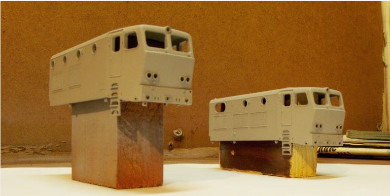

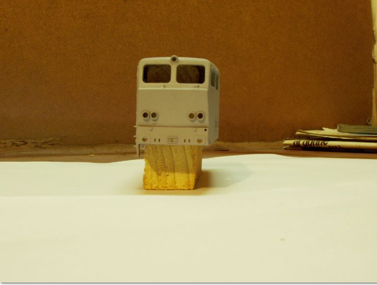

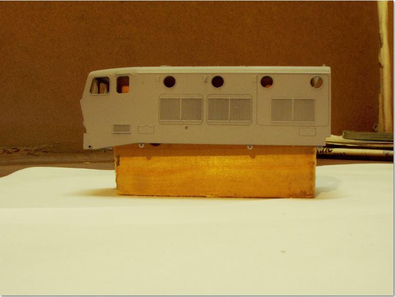

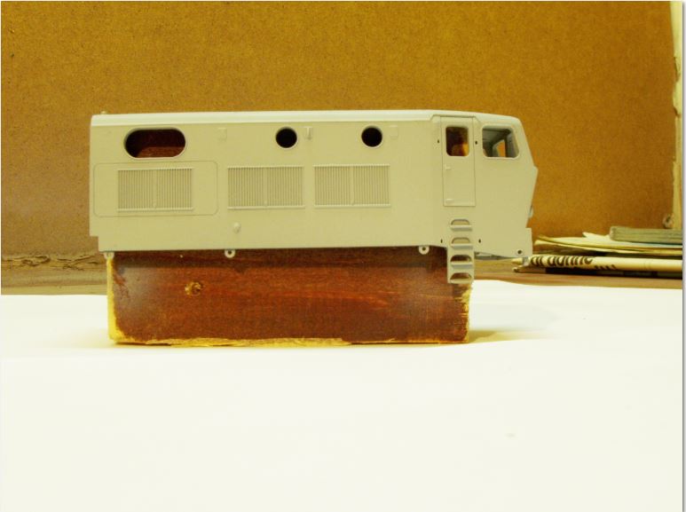

Ieri ed oggi ho proceduto con qualche lavoretto sulla macchina in questione. Ho finito di sverniciare la cassa immergendo nuovamente in alcool a 99° per una notte e successivamente rimuovendo i residui con uno spazzolino a setole dure e degli scovolini interdentali per i finestrini e gli spazi più stretti. L'operazione non è stata molto agevole, ma alla fine la vernice è venuta via. Purtroppo non avevo letto i consigli sulla soda caustica di Carlo, che sarebbero arrivati proprio nel momento giusto.
Finito il lavoro di sverniciatura ho provveduto dapprima con una lima e poi rifinendo con carta abrasiva finissima ad eliminare i fregi FS e tutte le giunzioni di stampo presenti. Ho anche tappato i buchi per i tergicristalli, a mio parere troppo grossi per ospitare quelli MDF, che metterò. Rifinendo queste zone ho quindi eliminato anche le riproduzioni degli ugelli getta acqua, che ho successivamente riprodotto con un piccolo pezzo di filo di acciaio armonico da 0,3 mm piantato al posto dei precedenti. Ho poi forato le asole che si trovano nei pressi dei panconi, originariamente da Lima riprodotte cieche, ma che al vero sono forate.
Ho poi lavato le casse con acqua e sapone e steso ad aerografo una mano di fondo grigio, su cui andrà poi verniciata la livrea definitiva
