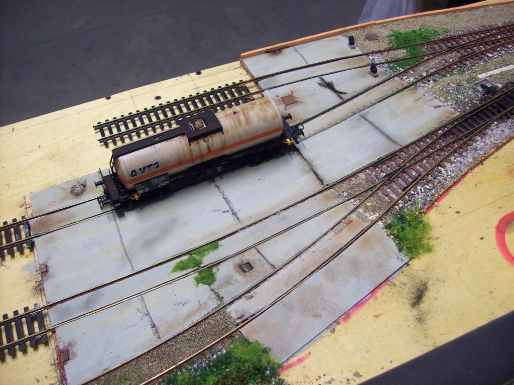

Grazie a tutti [:I]

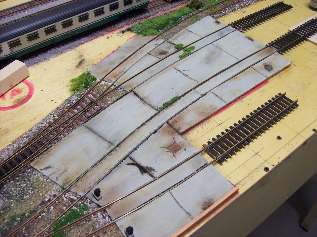

Per simulare il cemento ho utilizzato del comune cartoncino da 1mm, sagomato e fissato con vinilica. Ho dato una mano di grigio chiaro Humbrol e poi una goccia di colore nero ad acqua ho ripassato la superficie per creare quella patina di sporco. Ultimo passaggio è stata la sporcatura qua è la con le polveri.
Passo successivo ssrà aggiunta di tombini e qualche ciuffetto d'erba...vediamo se riesco a riprodurre anche qualche "venatura" del cemento armato che si spacca :smile:

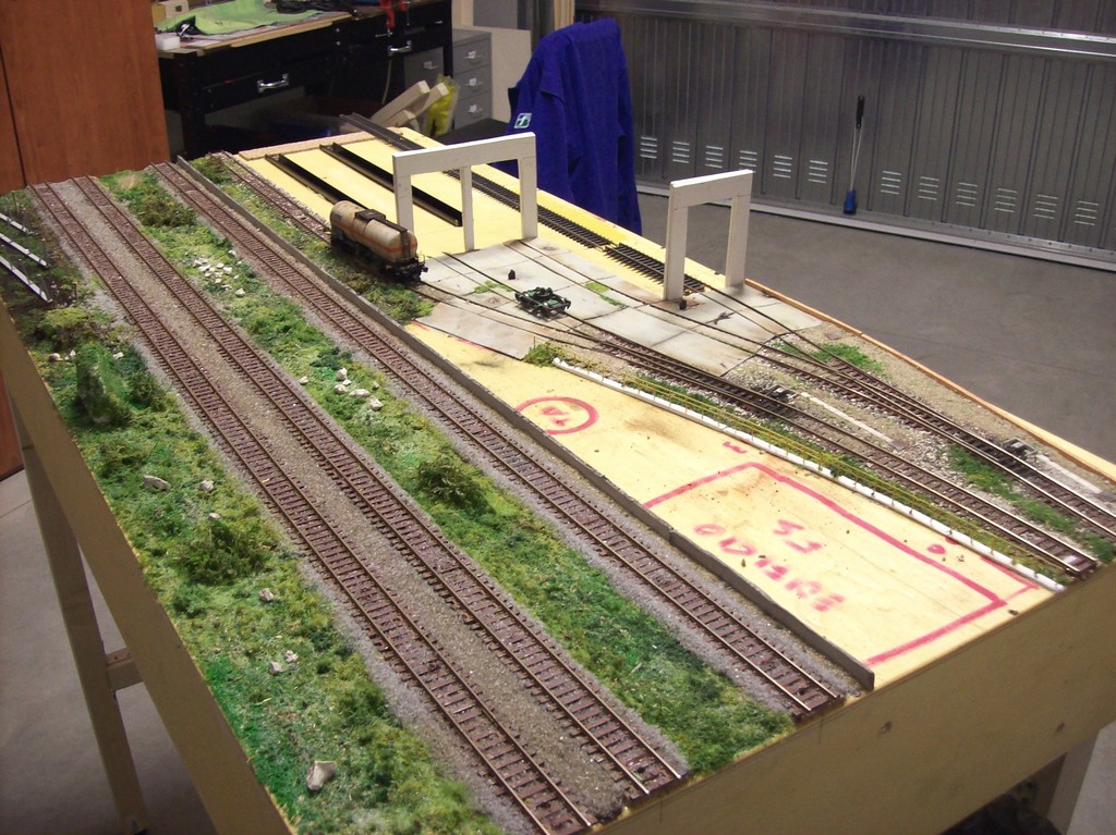

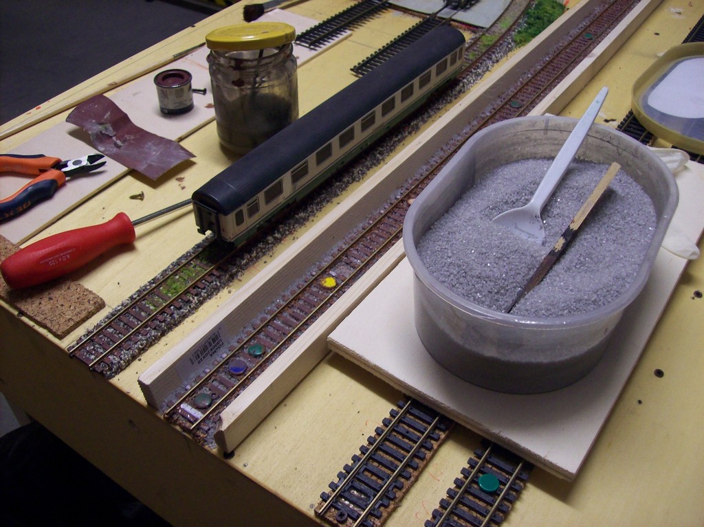

Posa ballast su secondaria e terminato il piazzale ( per ora è solo l'inizio) :razz: :grin:
219,76 KB
217,99 KB
Enrico57
Messaggi: 1051
Città: Montesilvano
Re: Nuovo modulo Deposito TE - GFTartaruga
#30 Messaggio da Enrico57 »
Ottimo Marco!
Il modulo prende sempre più forma :smile:

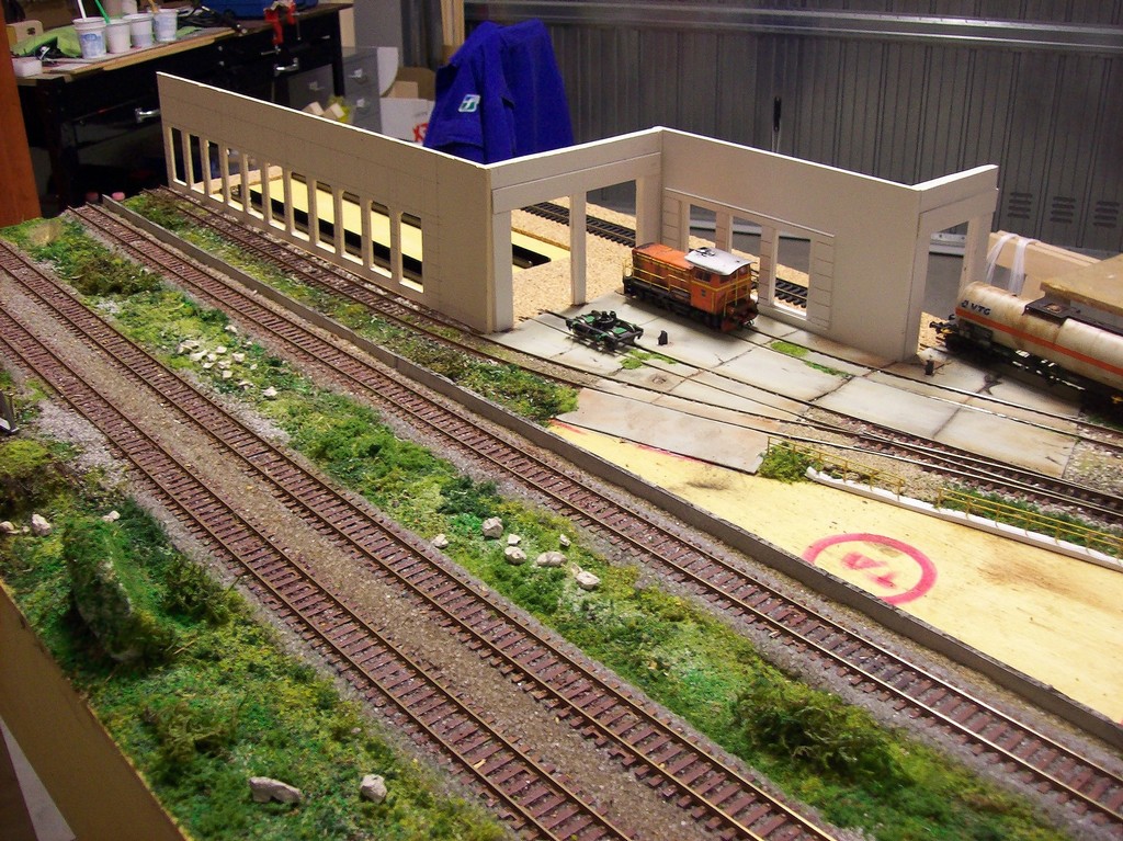

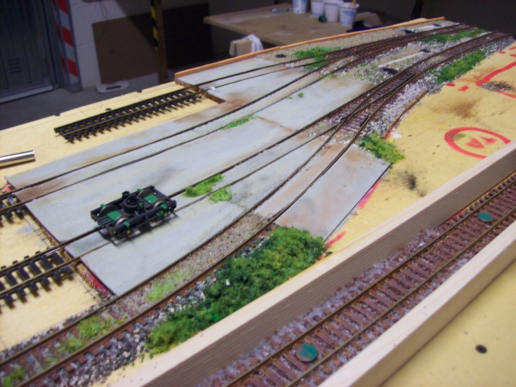

Aggiornamento:
- Iniziata posa e fissaggio massicciata binari di parata
- fissata vegetazione tra secondaria e binario di raccordo al deposito TD
- inizio aggiunta dei dettagli al piazzale ( le marmotte sono solo poggiate, giusto per rendere l'idea)
:grin:
236,04 KB
251,42 KB
elmofer

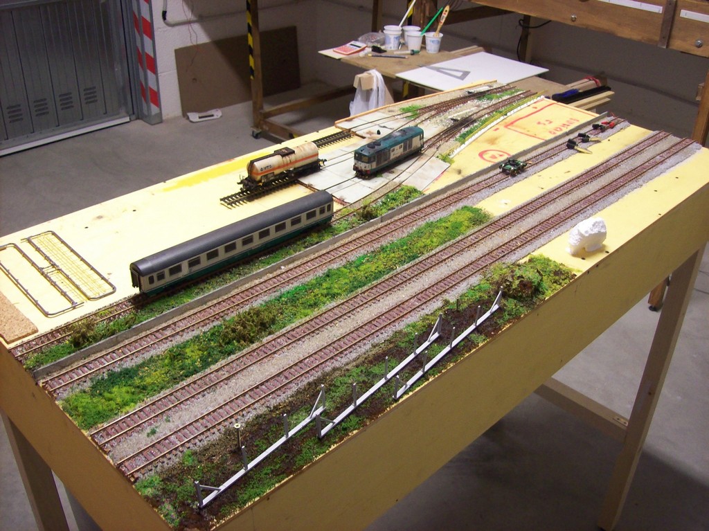

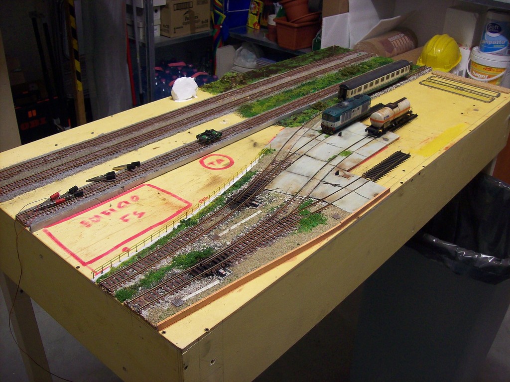

proseguono i lavori...sto inizando la posa della vegetazione di base ed alcuni particolari
Nei prossimi giorni in arrivo la strutturadel deposito :geek:
250,71 KB
244,65 KB

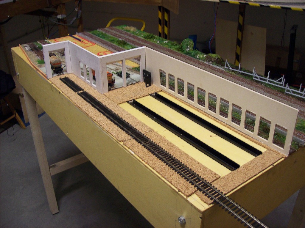

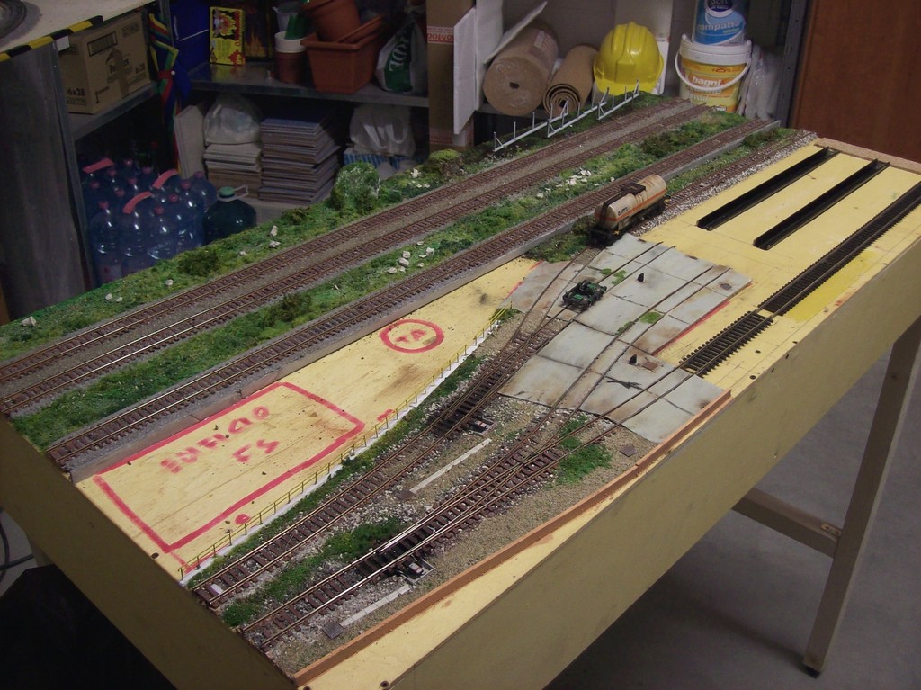

...prende forma la zona rimessa TE
237,86 KB
270,04 KB

Grazie ragazzi...[:I]
ecco qualche aggiornamento della serata :wink:
224,24 KB
327,07 KB
