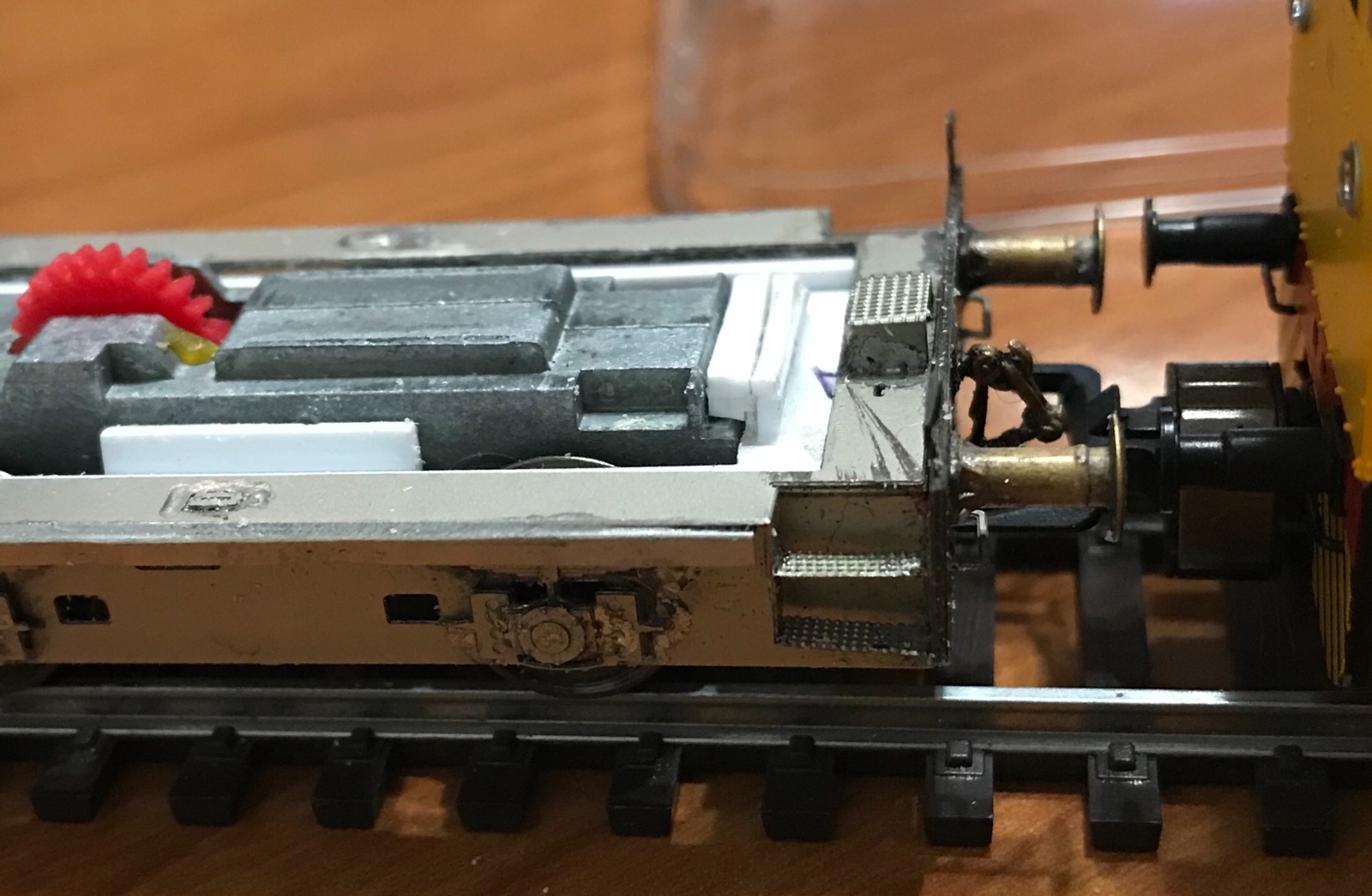

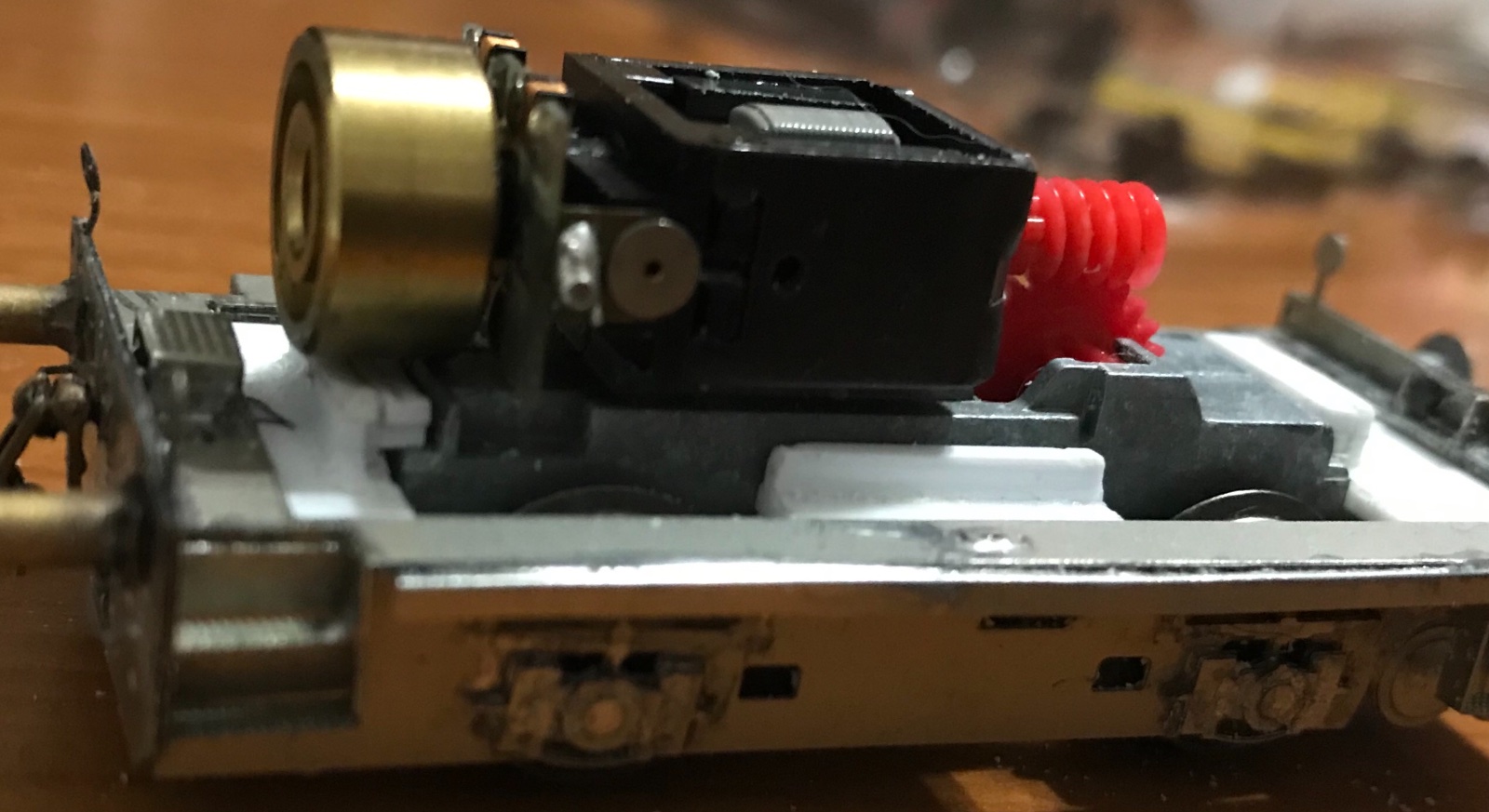

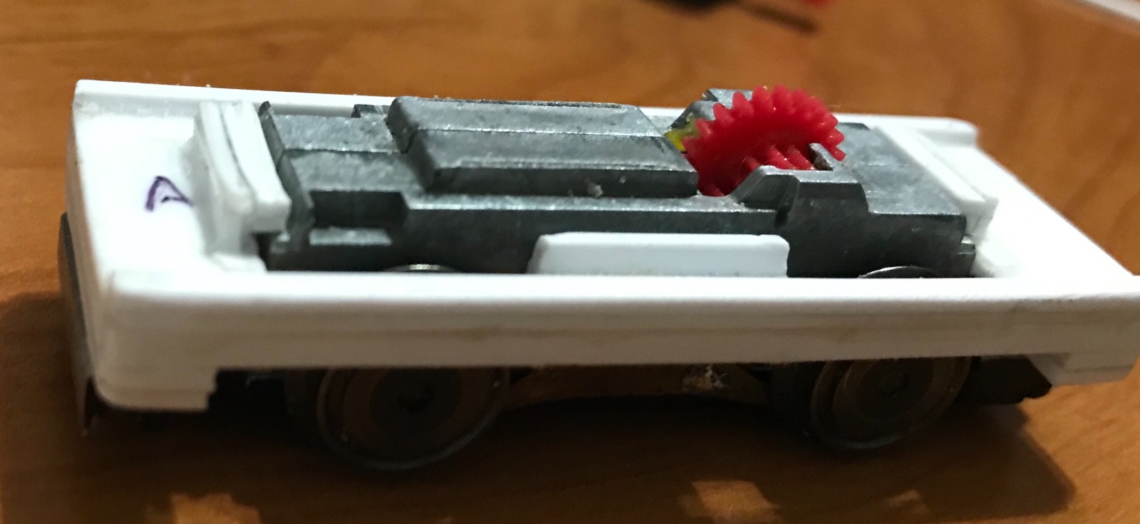

Lavori per motorizzare il Badoni...
Culla porta-portacarrello
Prova di posizionamento del motore
Verifica altezza sul pdf con altro rotabile.
Devo alzare di circa 1mm il telaio esterno in modo che i respingenti siano allineati a quelli dell’altra loco.
Prossimo step: studiare come fissare il motore.

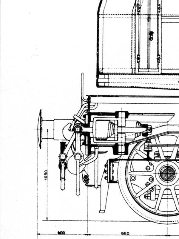

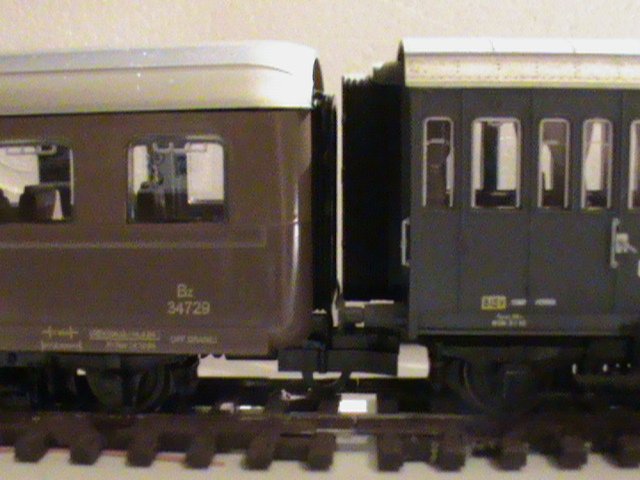

#31 Messaggio da roy67 »
Roberto, verifica sopratutTTo se c'è errore sul PdF dell'altro modello.
A conti fatti dovrebbe essere 8,75 - 8,80 mm. Considerandolo fra i 1050 ed i 1065 mm (PdF a pieno carico di loco italiane).
Molto produttori "giocano" su quest'altezza a loro scapito (credendo di.... ma ci credono solo loro)
Accoppiamento fra due note marche
Aggiungo questo disegno:
PdF di una E 428 di II serie (semiaerodinamica)
Messaggi: 6520
Re: Locomotore Badoni tipo VII in scala H0
#32 Messaggio da roy67 »
Quando le 428 attivavano l'aumento di aderenza (sistema pneumatico che sollevava la cassa, sgravando i carrelli dal peso) il PdF arrivava anche a 1070 mm

Roy la corbellini è Hacette, lo vedo dalla marcatura, le Hacette sono tutte con l'altezza dei respingenti troppo bassi rispetto alle altre varie marche, credo sia proprio un errore di produzione del loro modello, comunque a parte questo la carrozza per 3 euro è fatta veramente bene(io ne ho 6 :) )
Messaggi: 6520
#34 Messaggio da roy67 »
E' vero Massy, ma la "centoporte" è più alta di 0,5 mm.
Questa foto la pubblicai all'epoca di Hachette, scoprendo proprio allora che... E' vero che la "corbellini" è bassa.
Ma la "centoporte" è alta. Questo perché si accompagnava bene all'altezza dei respingenti delle loco dell'epoca... Che per motivi di "ingegneristica" avevano il PdF leggermente alto.
La cosa da tenere a mente, a parte la foto, è che il PdF, in scala 1:120, dev'essere circa 8,8 mm.
Ovvero fra 8,75 mm (1050, in scala 1:1 a pieno carico) e 8,85 mm (1065 mm a vuoto).
Questo va inteso per loco elettriche (che non hanno mai un peso a vuoto).
Viene considerato il PdF dei carri (o carrozze) che deve manovrare, spesso "vuote".
