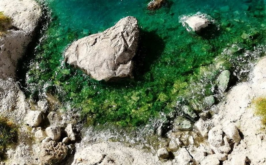

Grazie ragazzi.Ancora sto sperimentando.Sono in attesa che mi arrivino questi 2 prodotti.Resina epossidica trasparente per riempire le zone dove ci sarà il mare e un gel trasparente per ricreare il moto ondoso.Ho preso pure dei coloranti per resine.Blu e verde per fare altri esperimenti per ottenere un mare un pò meno cristallino e trasparente.
Stay tuned ;-)

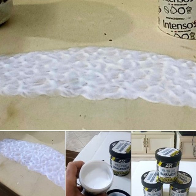

Sperimentazione...A prodotto asciutto il gel sarà tutto trasparente e lucido mantenendo la forma.Ottimo per riprodurre l'acqua in movimento.Per effetti particolari il gel può essere mescolato assieme a del colore.

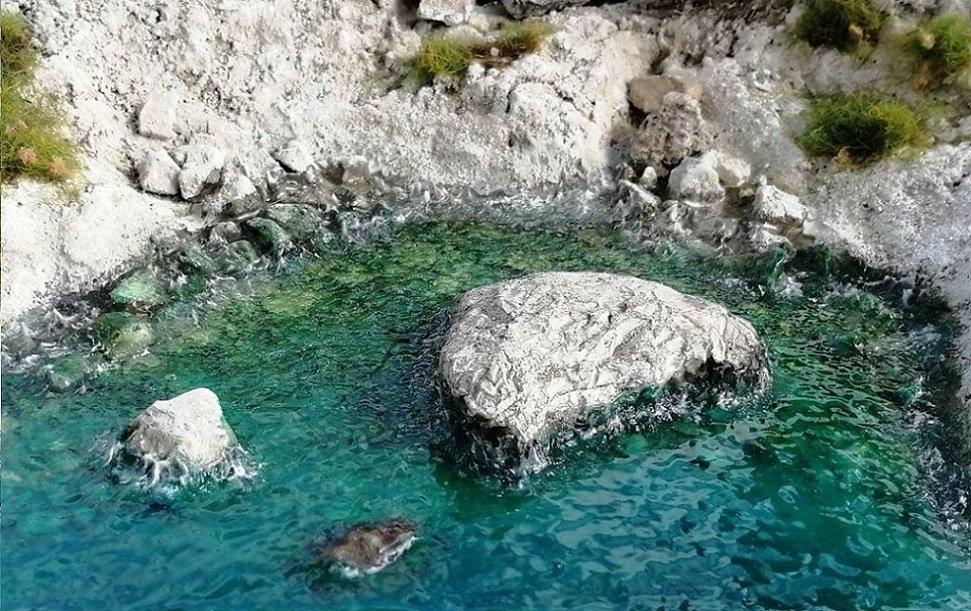

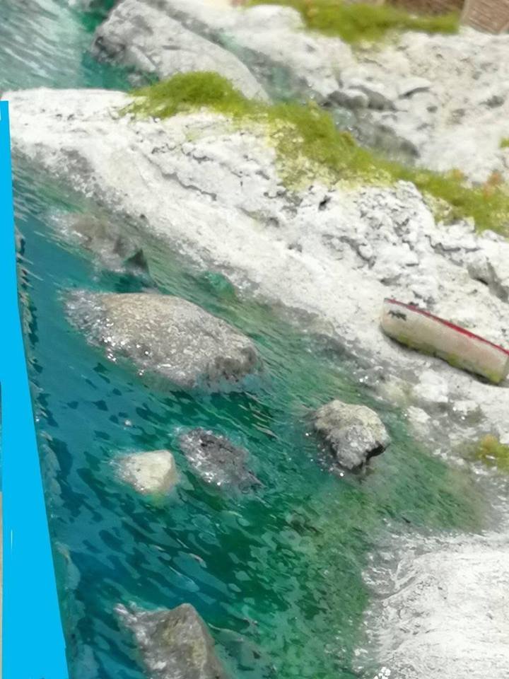

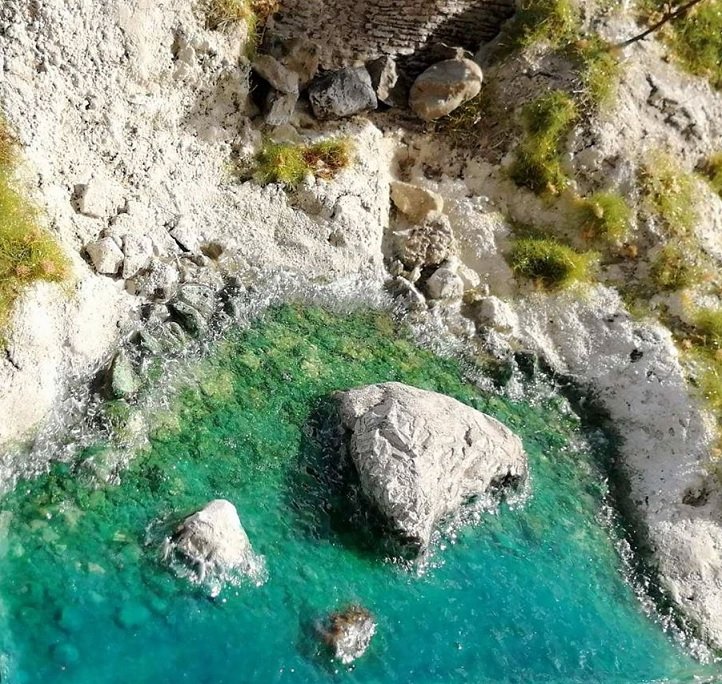

Prime impressioni su AK water gel 8002.Allora il prodotto è sicuramente valido.Va mescolato accuratamente prima dell'uso.Teme l'umidità, quindi tenetelo presente quando lo applicate.L' unico problema non del prodotto ma di chi l'utilizza è saper ricreare a arte le onde del mare.Ho provato soffiando con aerografo, con spatolina, con pennellino...L' unica textura e tecnica che mi soddisfa in scala N é il tampone/timbrino.

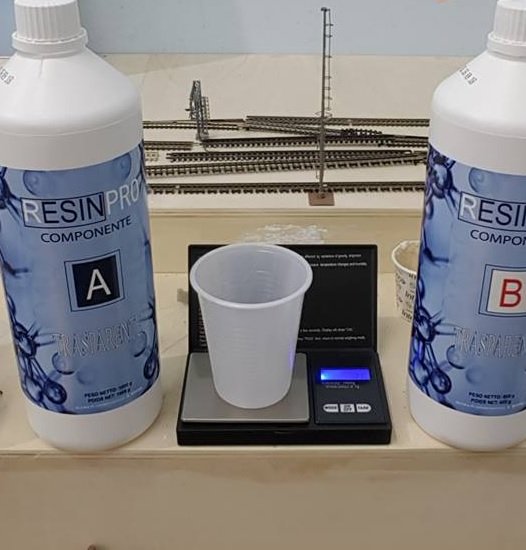

RESIN PRO Ecco la mia prima impressione.Il prodotto è praticamente inodore.Si miscela benissimo e non crea bolle.La ditta mi dice che il completo indurimento avviene dopo 24 ore.Chiaramente molto dipende dalla temperatura ambientale, dalla superficie e dallo spessore.Io ho colato 1 cm tutto in una volta.Dopo circa 7 ore la resina è già praticamente solida, ma non del tutto.Sono MOLTO soddisfatto di Resin Pro!
PS:Molto importante anche la consulenza post vendita.Sempre gentili e pronti a rispondere a ogni domanda.

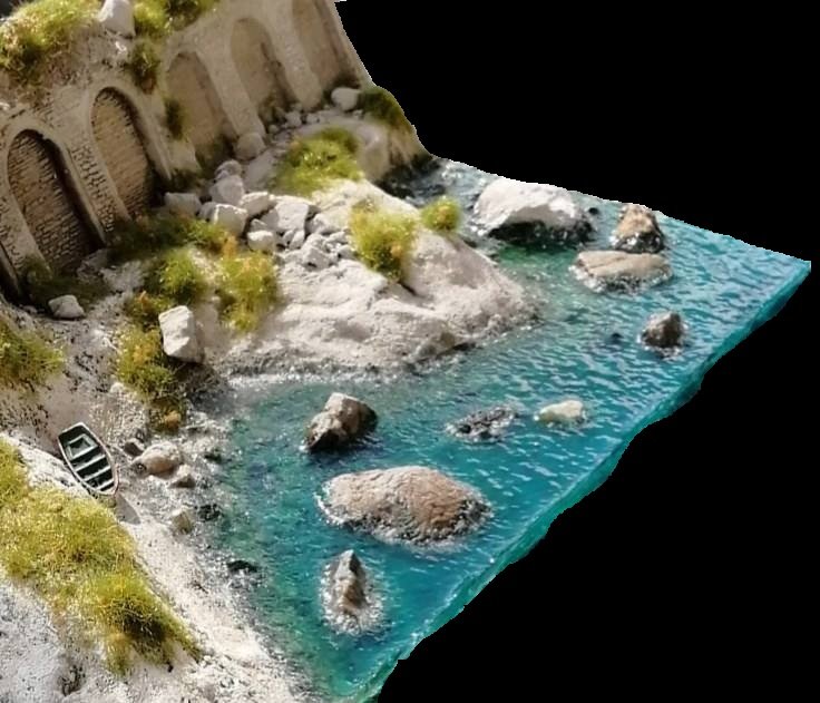

Ora prendendo spunto da foto del mare vero, mediante il gel AK ho ricreato tamponando l'effetto desiderato in scala N.Adesso attendo che il gel diventi trasparente e poi vedrò se ci saranno da fare altri ritocchi specie in prossimità degli scogli.
Re: Mare mare...
#34 Messaggio da MrMassy86 »
Risultato veramente notevole e grazie per il tutorial!!!
Messaggi: 11472
Re: Mare mare...
#35 Messaggio da Fabrizio »
Interessante Alex. Quindi, in questo caso, non c'è il foglio di acetato trasparente e il vuoto. Dipingi il fondo, coli la resina epossidica e poi sopra ci va il gel? Praticamente lo spazio è tutto occupato dalla resina?

Fabrizio ha scritto: sabato 20 ottobre 2018, 22:50 Interessante Alex. Quindi, in questo caso, non c'è il foglio di acetato trasparente e il vuoto. Dipingi il fondo, coli la resina epossidica e poi sopra ci va il gel? Praticamente lo spazio è tutto occupato dalla resina?
Esatto Fabrizio!

Devo dire che per riprodurre l'acqua mi sono trovato BENISSIMO con questi due prodotti.AK-Interactive gel water 8002 e RESIN PRO inodore, sprigiona pochissimo calore e non crea bolle d'aria. :)

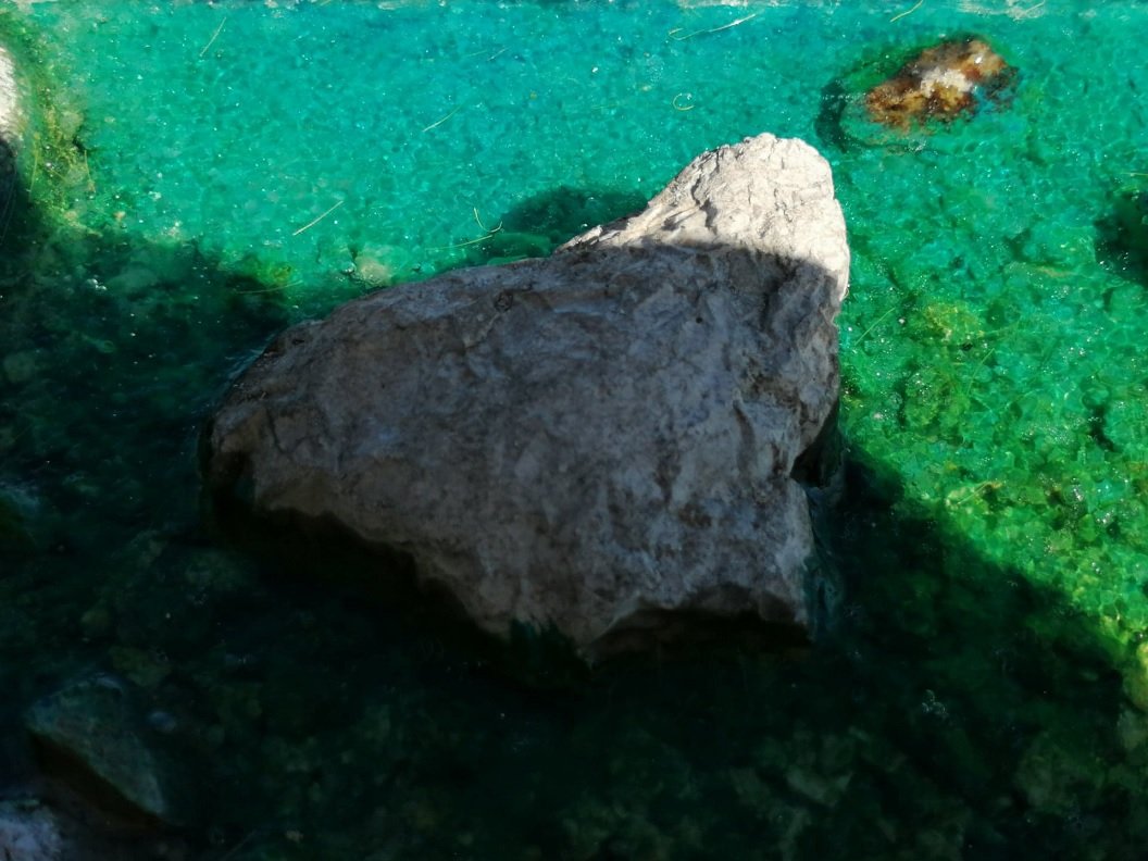

Direttamente da google maps :lol: :lol: :lol:

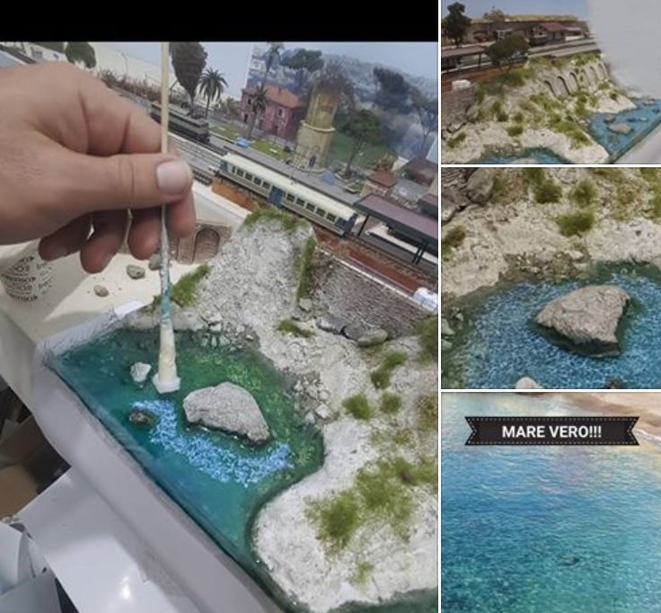

#46 Messaggio da AXEL »

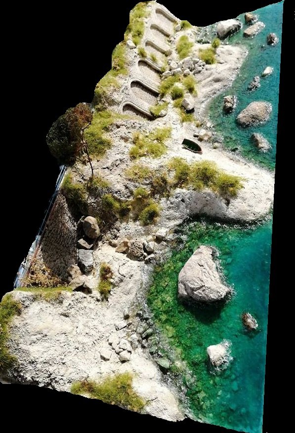

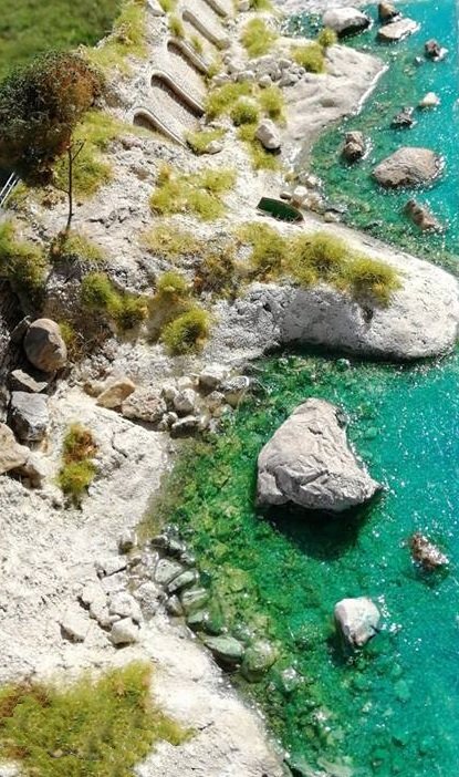

Altro esperimento...

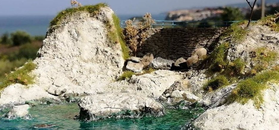

[101]

Essendomi trovato molto bene con la resina di Resin Pro, mi sono divertito a realizzare questo breve video tutorial per ringraziare questo marchio che si è dimostrato estremamente gentile e professionale con me :)
VIDEO TUTORIAL
