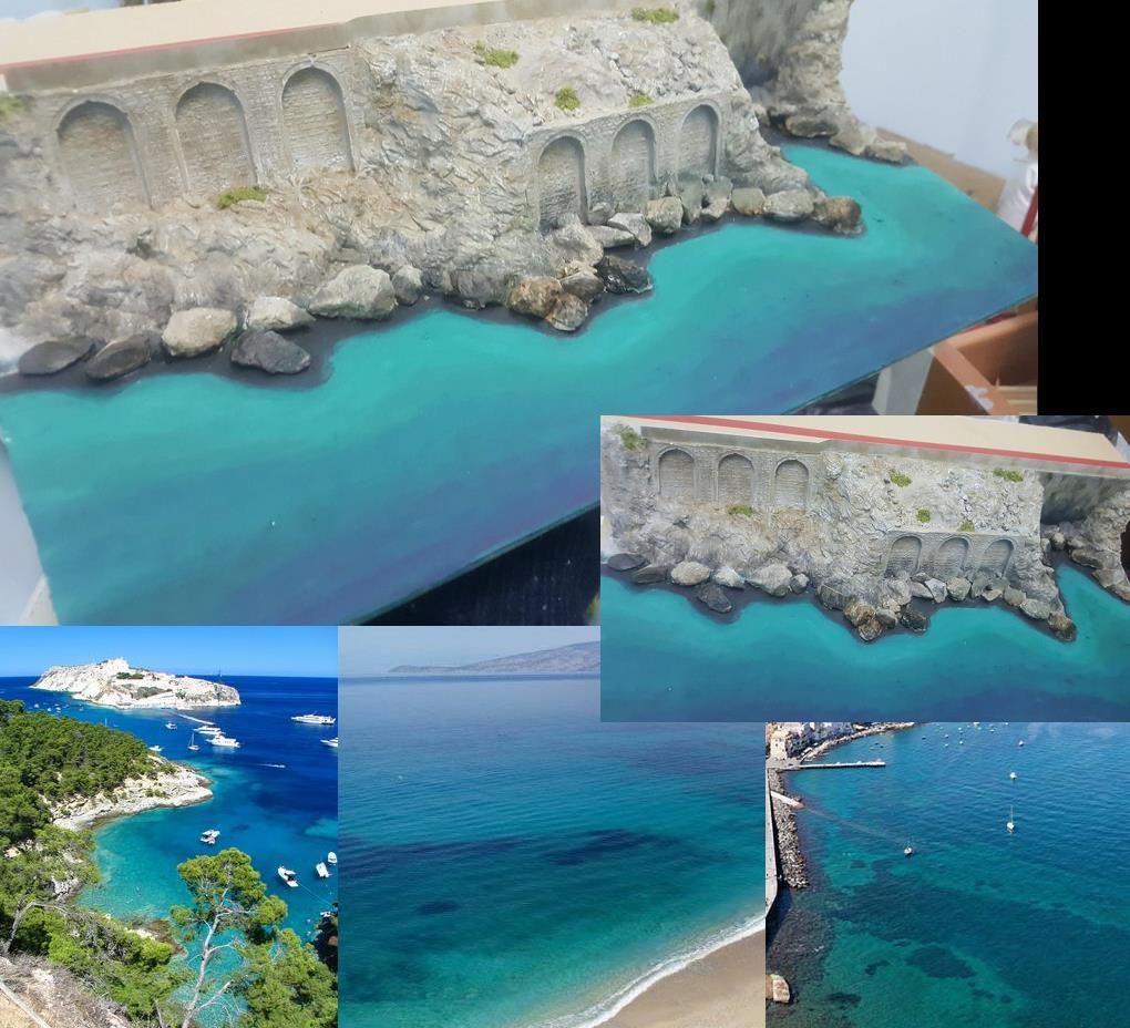

Preparazione fondale marino.In questo caso è molto importante avere davanti a se delle foto del mare reale per catturare al meglio colori e sfumature.

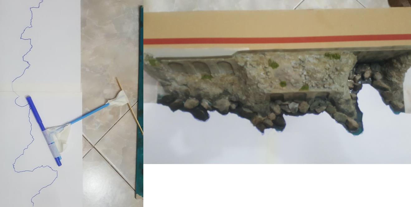

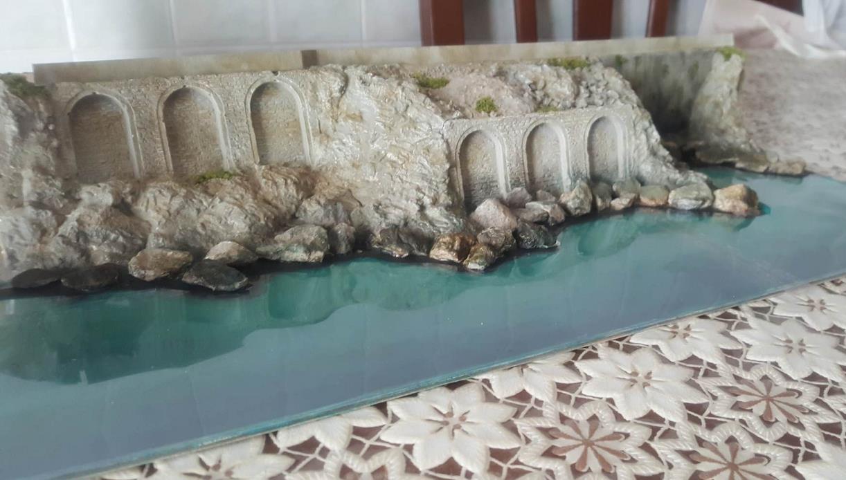

Usando questo rudimentale attrezzo, riesco a tracciare su un foglio di carta il contorno dei massi in maniera abbastanza precisa .Successivamente riporto il tutto su fogli di acetato trasparente per poi realizzare la superficie in silicone.

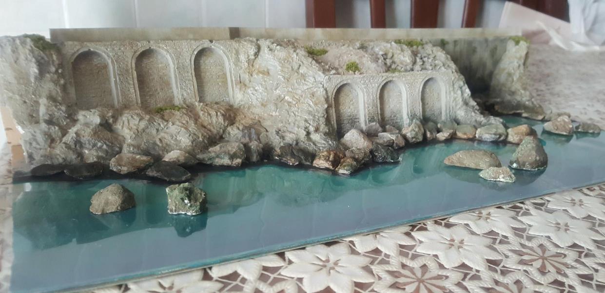

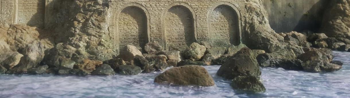

Sperimentazione schiuma del mare...

Spettacolare... che dire. Saluti. Egidio. [51]

Bravo Alessandro, bellissima realizzazione.

Stupendo lavoro, complimenti vivissimi!

Niente male davvero, la vista dal alto è pari al reale.

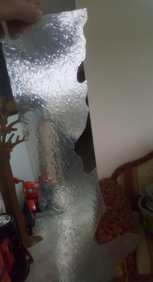

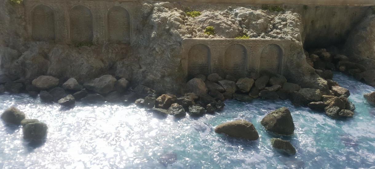

Foglio di acetato trasparente, prima di essere ricoperto dal silicone...

La tecnica di Alessandro è impagabile, uno dei più bei risultati visti!

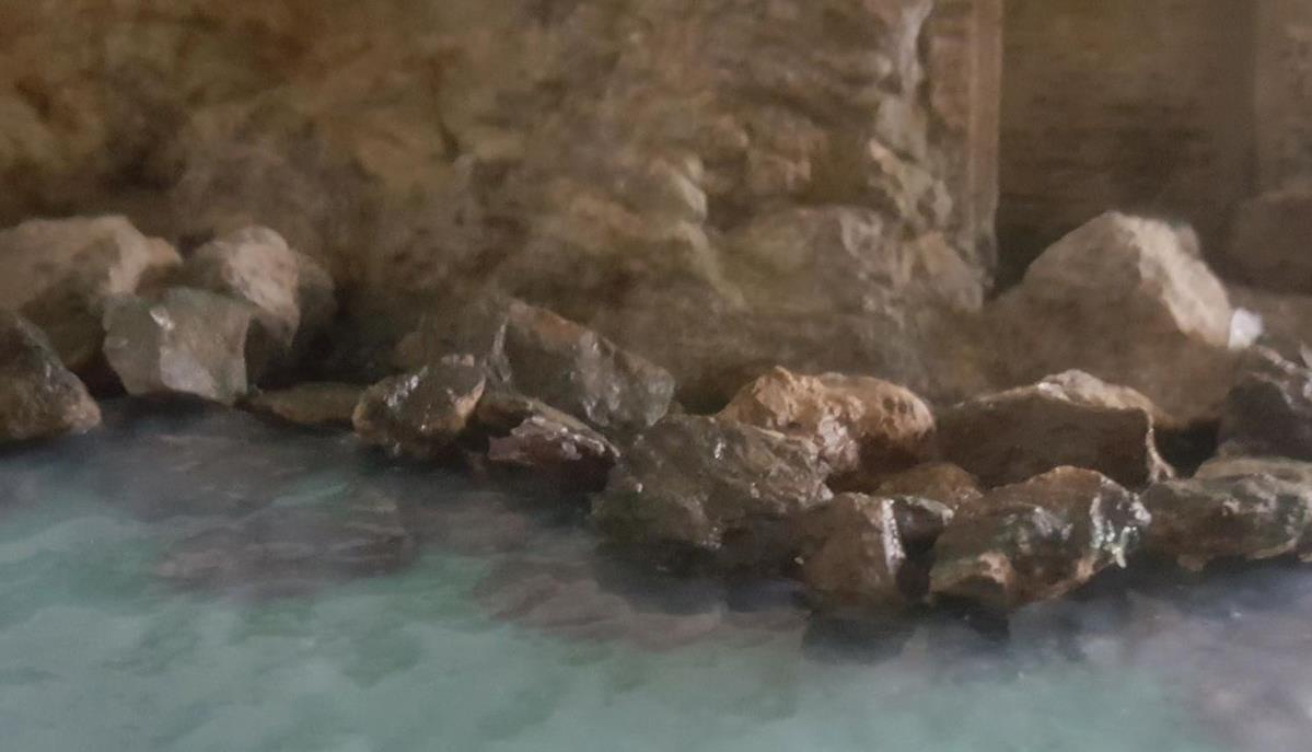

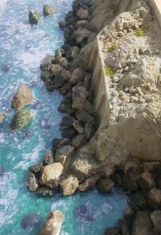

Altra sperimentazione...Effetto acqua meno mossa e scogli sotto il pelo dell'acqua.Questa volta non ho usato il silicone.Sperimentare, sperimentare, sperimentare....

Molto bello anche questo effetto ma l'altro è secondo me superiore!!!

Alessandro, bellissimi ma sono d'accordo con Massimiliano, meglio quello con effetto mosso .

Parlando tecnicamente trovo i due esempi molto validi, poi in base al gusto personale si può usare l'uno o l'altro

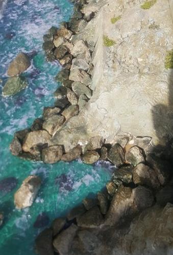

Intanto altre prove...E pensare che lo scorcio in foto è lungo solo 40 cm, mentre i moduli del mio plastico con la costa definitiva saranno lunghi più di 3 metri con uno sviluppo totale di 10 metri!!!Ne avrò lavoro da fare...
Sempre ben accetti i vostri pareri...
