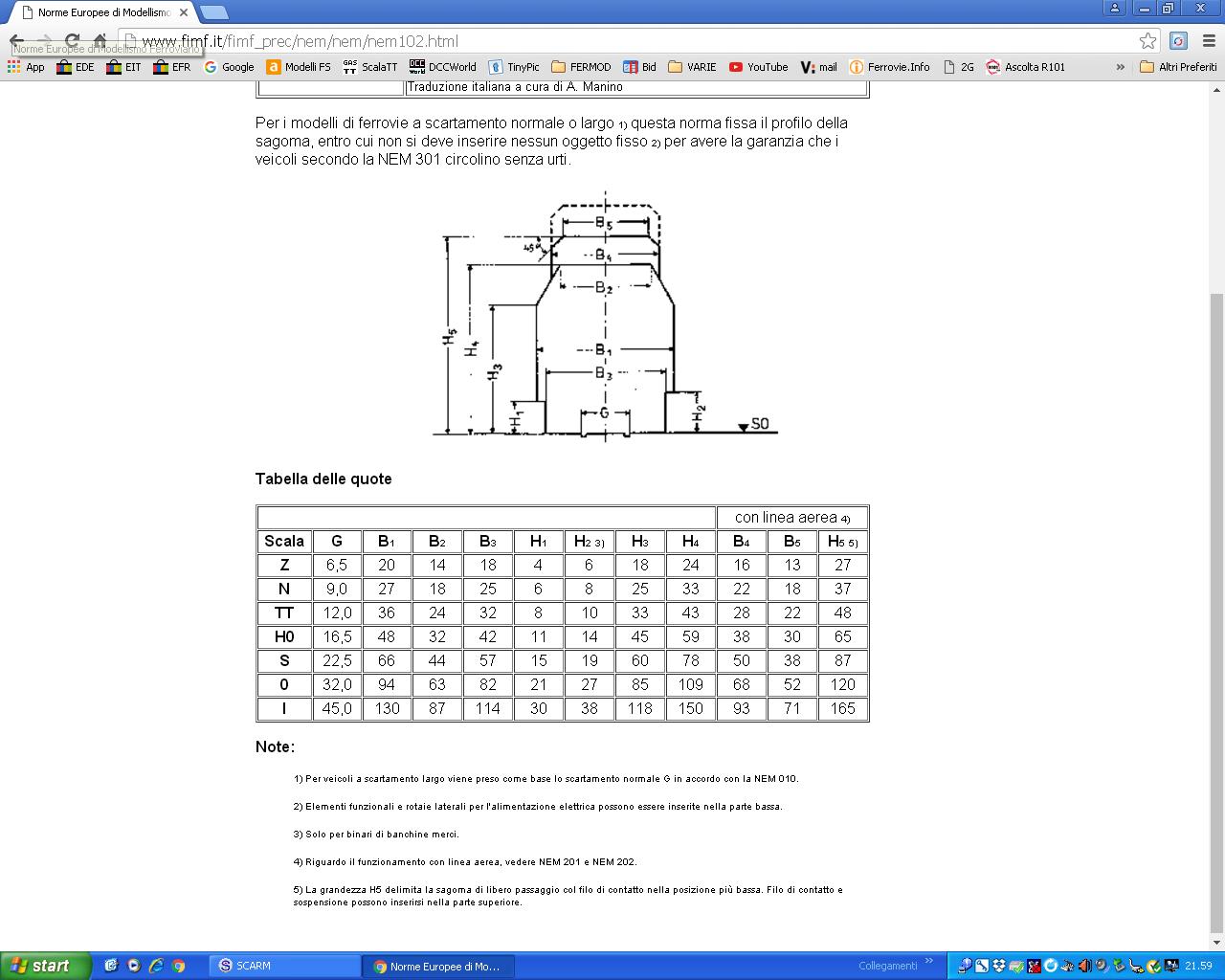

#44 Messaggio da Docdelburg »
Un'altezza di 10-12 cm non te la puoi sempre permettere e quindi spesso si sta nell'ordine di 8 cm e per questo richiamo la sagoma limite che allego.
Nella sagoma limite l'ingombro massimo in H0 è 65 mm in altezza più qualche eventuale millimetro di escursione del pantografo.
In genere si calcolano 8 mm del piano in legno (raccomandato un sandwich di due fogli da 4 mm incollati), 2 o 3 mm di sughero e quindi i binari. Rimangono giusti di misura i 6.5 cm dal piano del ferro relativi alla sagoma limite.
Ecco spiegato il motivo del perchè si consigliano raggi minimi di 50 cm; poi basta fare un breve tratto rettilineo tra una curva e l'altra o allungare un pò il raggio e si ha subito un agio maggiore.

Re: aiuto realizzare parte elettrica
#45 Messaggio da v200 »
OK :grin: incomincio a orizzontarmi :grin: empiricamente sapevo di usare raggio tra 50/55 cm per la spira 60 cm come ideale.
Ora dovrò mantenere uno spazio di 6,5 cm tra un piano e l' altro tra le varie spire misurandolo sulle barre filettate partendo dal primo innalzamento corretto?
Messaggi: 6656
#46 Messaggio da Docdelburg »
Sai com'è, ci si arrangia con quello che si ha....quindi se ti puoi permettere un raggio massimo di 50 cm allora assottigli lo spessore del legno e riduci all'osso lo spazio per il convoglio. In questo caso hai visto quanti mettono un filo di rame in alto a scimmiottare una sorta di catenaria proprio per evitare urti o danni in caso si alzi inopinatamente un pantografo.
Se invece hai raggi maggiori allora ti puoi permettere spessori del legno maggiori e maggior spazio tra i due piani.
Quello sotto cui non devi scendere sono i 65 mm tra faccia inferiore del piano superiore e piano del ferro; quindi dovrai regolare i bulloni sulle barre filettate rispettando questo vincolo. Tra i due piani ci sarà quindi qualcosa di più dei 70 mm.
Il conto lo si fa in base allo spessore della base in legno, dello spessore del sughero, dell'altezza dei binari e dell'eventuale presenza di catenaria in alto.
Se poi fai circolare solo automotrici (quindi niente pantografi) puoi stare anche un pò più basso, sempre in riferimento alla sagoma limite di cui prima.
Quindi attenzione che i 65 mm sono lo spazio reale minimo che deve avere a disposizione il rotabile e non può essere semplicemente lo spazio tra i due piani. :smile:
Nelle varie norme i 65 mm dal piano del ferro sono anche l'altezza esatta cui tenere il filo della catenaria su cui striscia il pantografo.
#47 Messaggio da v200 »
Grazie Mauro,
hai il dono della semplicità nelle tue spiegazioni :grin:
Ora ho le idee più chiare :wink:
