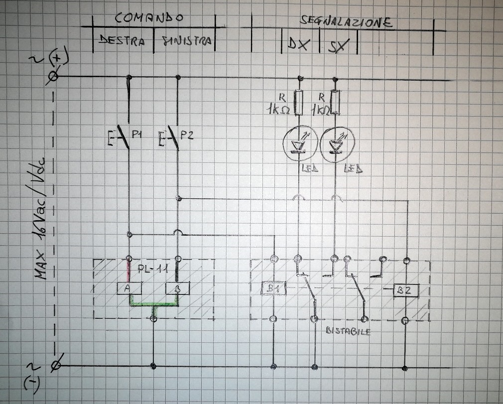

#2429 Messaggio da Excalibur »
Non so più da dove provenga, ma nel mio dossier di foto ho trovato questo schema.
Quell'aggeggio schematizzato a destra è quello che si definisce un relè bistabile?
Se così fosse, non sarebbe tanto complicato neanche per me realizzare tali collegamenti.
FraPis
Messaggi: 1691
Città: Quartu Sant'Elena
#2430 Messaggio da FraPis »
Questo è lo schema postato da Salvatore qualche tempo fa, è abbastanza comprensibile per chi mastica poca elettricità [102]
esatto quello alla destra è un famigerato relè bistabile :P
Appena posso butto giù uno schema funzionale per renderlo ancora più comprensibile [98]

#2438 Messaggio da FraPis »
Excalibur ha scritto:Pensavo di inserire due semafori bicolori, rosso e verde ai due lati di ogni scambio, di modo che il verde indichi il binario percorribile ed il rosso quello interdetto, non se sia logico o meno nella realtà.
Vabbè allora devi solamente mettere in parallelo altri led del colore desiderato, è abbastanza semplice, ti allego uno schema funzionale appena realizzato, vedi se per te è più comprensibile

#2441 Messaggio da Excalibur »
Grazie Francesco, il tuo schemino è comprensibilissimo.
La mia idea appunto è quella che il semaforo accenda il verde dalla parte percorribile ed il rosso dalla parte opposta, avvenuto lo scambio, i colori si invertono, così facendo ho nell'immediatezza la situazione degli scambi, senza andare a controllare visivamente la posizione degli aghi, o quella sul pannello, tutto sommato non mi sembra una cattiva idea, cosa ne pensi?
Grazie anche a Salvatore per il suggerimento di utilizzare le uscite supplementari e libere dei relè.
