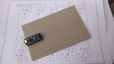

Aggiornamento schema elettrico:
Schema eletrico
Schema eletrico
Nel centro è visibile un Arduino Nano che essendo molto compatto ben si presta per essere montato su una scheda millefori da 10x16 cm.
Sceda millefori
Sceda millefori
Nello spazio circostante all'Arduino verranno montati dei relè con relativi transistor di gestione (NPN tipo BC547) per il comando dei deviatoi e dei segnali/sezionamenti.
Anche l'alimentazione avanti/indietro sarà gestita da un paio di relè.
Due dei 5 segnali sono un po' vecchiotti e utilizzano dei led rosso/verde bicolore bipolari. Cioè, in base a come vengono polarizzati si accende una luce verde o rossa.
Questi segnali utilizzano relè a due scambi come invertitori.
Gli altri 3 segnali invece hanno 3 fili; negativo, verde e rosso; più facili da gestire.
Sono tutti e 5 di Lineamodel.
Infine vi sono i tre motori elettromagnetici per i deviatoi del tipo Roco sottoplancia 10030:
https://www.ebay.it/itm/264074335024
Altri collegamenti all'Arduino riguardano gli input provenienti dai sensori ad infrarossi collegati alle porte da A0 ad A5.
Input necessari per "leggere" l'arrivo dei treni sugli stazionamenti dei 5 tronchini e sul PL.

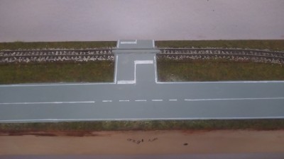

Lo sfondo è celeste monocromatico, semplicemente perché non sono capace a dipingere e se ci provassi so che non otterrei un buon risultato.
Inoltre penso che in questo caso, un fondale debba essere il più sterile possibile. Comunque si può svitare così da poterlo modificare in futuro.

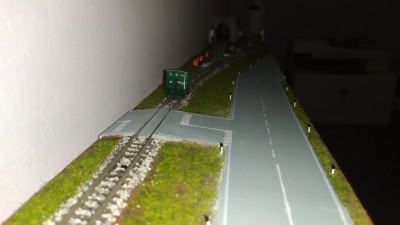

Il passaggio a livello sarà a barriere ed è in fase di progettazione in fotoincisione, così come la staccionata FS ed i lampioni a cetra.
PL
PL

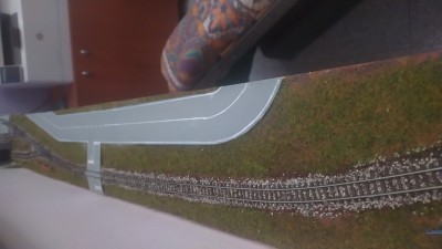

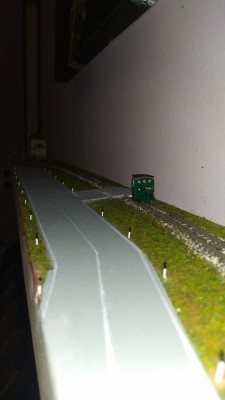

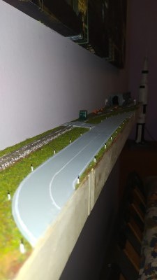

La strada è stata dipinta con la segnaletica verticale:
Strada
Strada

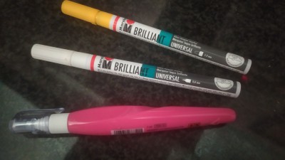

Per la realizzazione delle striscie bianche e gialle sulle banchine ho utilizzato dei pennarelli di vernice sottili e una penna di "bianchetto correttore":
Penne
Penne

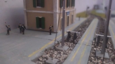

Infine sono comparse due squadre; una di Carabinieri nella stazione di Altolà:
Carabinieri
Carabinieri
Carabinieri
Carabinieri

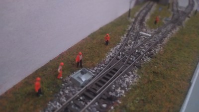

Ud una di armatori sul deviatoio che porta a Piovarolo:
Armatori
Armatori
Armatori
Armatori

#136 Messaggio da Egidio »
Bello, molto bello....Saluti. Egidio. [51]

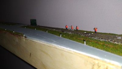

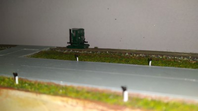

Oggi ho insetito i paletti a lato strada:

Solo un appunto, il PL...
Che faccio se con un autoarticolato sto per immettermi sulla strada dal passaggio a livello e dovendo dare la precedenza sono fermo in attesa del transito di eventuali autoveicoli e in questo frangente il PL viene chiuso?
Ciauz....
Età: 68
Re: Una "mensola" punto a punto in scala N
#142 Messaggio da C_A »
Il PL della circumetnea, all'altezza della zona borgo, dove c'è una scuola elementare, presenza gli stessi problemi per ragioni di traffico automobilistico, code, soprattutto quando i bambini escono da scuola (in questi tempi il problema si è sentito di meno); la zona in questione e proprio su una stazione. Quando un veicolo è in difficoltà, le sbarre del PL rimangono alzate e i treni fermi, finché la zona del PL è libera. Il veicolo che segue quello in difficoltà non deve attraversare il PL ma rimanere fermo come se le sbarre sono abbassate. Appena la zona del PL è libera le sbarre si abbassano. Faccio notare che il PL che descrivo è in una zona molto trafficata. Una volta è toccato a me a trovarmi in difficoltà: la colonna d'auto non andava avanti, il PL è rimasto in attesa fino a quando ho liberato la zona; le sbarre si sono abbassate dietro di me.
#143 Messaggio da FrancoV »
IpGio ha scritto: giovedì 24 marzo 2022, 22:57 Sempre graditi gli aggiornamenti. [264]
Ciauz....
Ti attacchi ... tiri giù qualche santo .... e aspetti (nel frattempo spegni il motore e accendi i lampeggianti) ;-) [263]

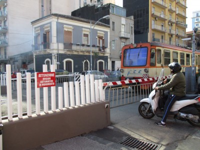

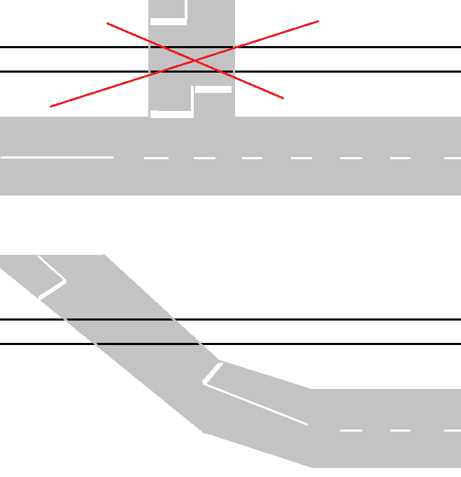

Criss Amon ha scritto: giovedì 24 marzo 2022, 23:29 Il PL della circumetnea, all'altezza della zona borgo, dove c'è una scuola elementare, presenza gli stessi problemi per ragioni di traffico automobilistico, code, soprattutto quando i bambini escono da scuola
Un attraversamento cosi lo vedo poco realistico. Avrei preferito una soluzione del genere:
Donato Cassano
Età: 68
#145 Messaggio da C_A »
Donato, avrai cento volte ragione, ma a Catania Stazione Borgo Circumetnea, due PL addirittura, su via Caronda e via Empedocle, è simile plastico di Edgardo. Per prudenza, nel caso di treno in arrivo, le sbarre del PL si abbassano in anticipo creando alle auto lunghe attese.
Messaggi: 5282
#146 Messaggio da Edgardo_Rosatti »
Anche in Valtellina è pieno di PL fatti così.
Qui siamo in zona Ardenno Masino (SS38 dello Stelvio, Via Buzzi):
https://www.google.it/maps/@46.1633742, ... a=!3m1!1e3
https://www.google.it/maps/@46.1634307, ... 384!8i8192

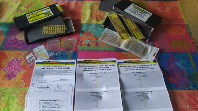

Aggiornamento linea aerea.

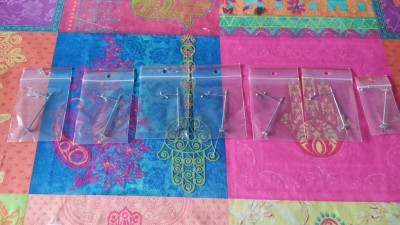

Oggi mi sono arrivati i kit da Lineamodel, qui sotto l'unboxing:
10 pali M26 + 210 mm di catenaria
Questi 7 li avevo in casa già assemblati (M26)

#148 Messaggio da C_A »
Ottimo Edgardo!! [104]
Una curiosità: LineaModel è la cooperativa "Il Treno" degli anni novanta? Se sì, attento: sono bellissimi ma delicati. [98]

Criss Amon ha scritto: venerdì 25 marzo 2022, 16:42 Ottimo Edgardo!! [104]
Ciao!!
No Francesco, è un negozio di modellismo ferroviario "artigianale" toscano che realizza modelli ed accessori in ottone:
www.lineamodel.com
