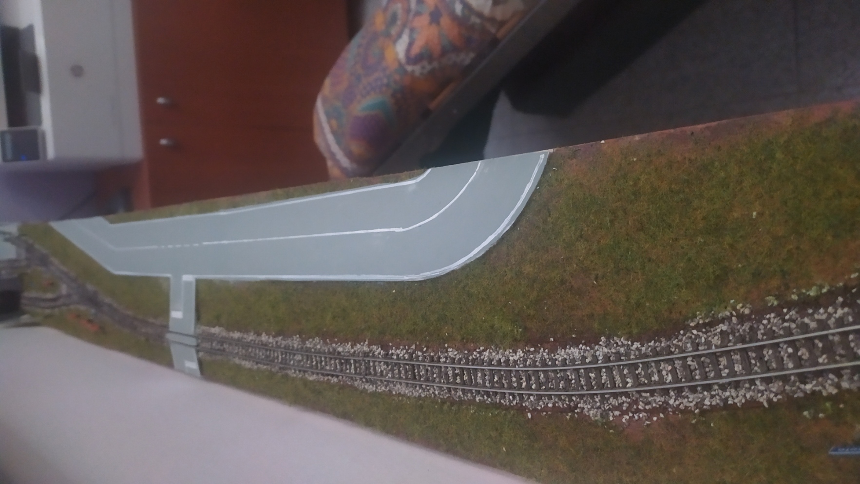

Lo sfondo è celeste monocromatico, semplicemente perché non sono capace a dipingere e se ci provassi so che non otterrei un buon risultato.
Inoltre penso che in questo caso, un fondale debba essere il più sterile possibile. Comunque si può svitare così da poterlo modificare in futuro.
Il passaggio a livello sarà a barriere ed è in fase di progettazione in fotoincisione, così come la staccionata FS ed i lampioni a cetra.
La strada è stata dipinta con la segnaletica verticale:
Per la realizzazione delle striscie bianche e gialle sulle banchine ho utilizzato dei pennarelli di vernice sottili e una penna di "bianchetto correttore":
Infine sono comparse due squadre; una di Carabinieri nella stazione di Altolà:
Ud una di armatori sul deviatoio che porta a Piovarolo:
