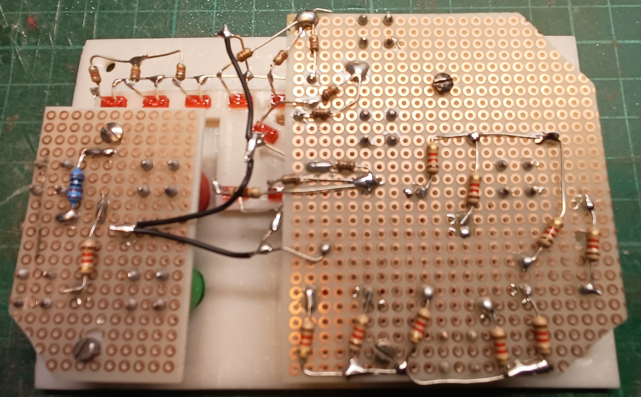

Il pannello del sinottico è con tutti i pulsanti e le luci a filo della fiancata del modulo, quindi niente sporgenze.
Oggi ho completato i cablaggi di tutti i fili dell'impianto elettrico riuscendo a fare un primo test generale:
Cablaggi sottoplancia

#50 Messaggio da Edgardo_Rosatti »
Aggiornamento segnali e deviatoi:
Segnale basso in uscita dal tronchino
Segnali bassi in uscita dal deposito
Segnale alto sulla linea a protezione dell'uscita dal deposito
Le luci dei segnali, per ora sono alimentate direttamente senza nessun controllo sugli aspetti.
Gli agli dei deviatoi sono ora comandati dalle squadrette dei servi tramite un filo di acciaio armonico da 0,5mm (qui non ancora visibile).
Nel prossimo aggiornamento vedremo il modulo in funzione.
