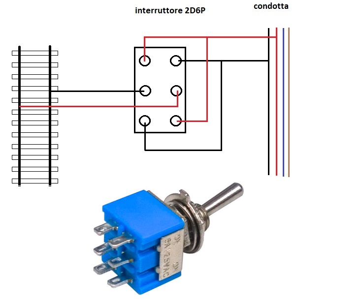

Molto bene Roberto! Immagino lo lascerai senza gambe vista la brevità del modulo.
Per la condotta elettrica ci pensi tu o te ne faccio una di lunghezza adeguata con le due sole derivazioni per il binario?
Poi pensavo.....trattandosi di un modulo jolly, potrà essere orientato al bisogno e quindi potrebbe essere soggetto a variazione della polarità dei binari.
Per evitare l'uso di briglie adattabili, potresti prevedere di montare nel sottoplancia un interruttore a levetta a 2 vie e 6 poli (2D6P) per l'alimentazione dei binari, così da adattare la giusta polarità muovendo al bisogno semplicemente un interruttore ad ogni montaggio del modulare.
Qui uno schema fatto frettolosamente...

Ciao DOC
Per il cablaggio sono autonomo.
Stavo pensando anch’io ad un deviatore doppio per evitare la briglia con i connettori…
Ci provo e vediamo come viene
