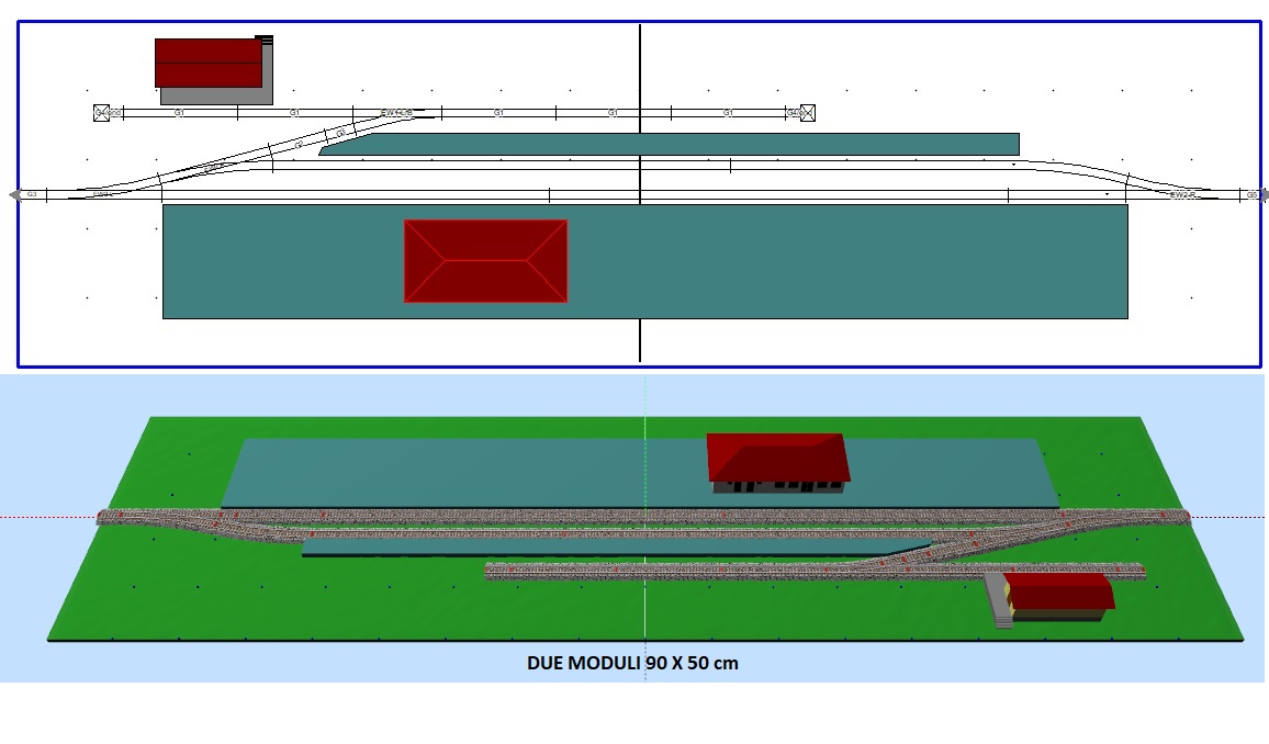

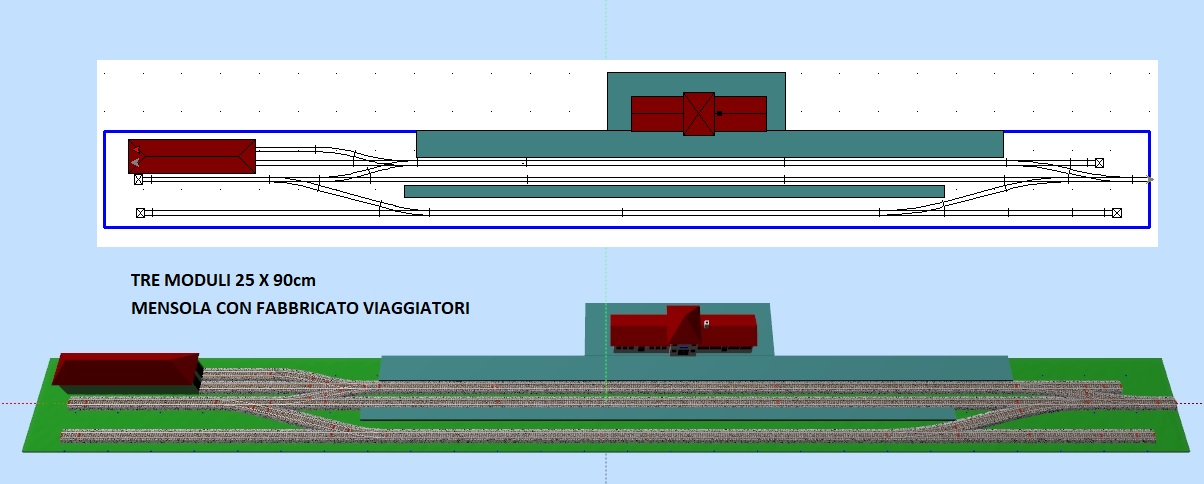

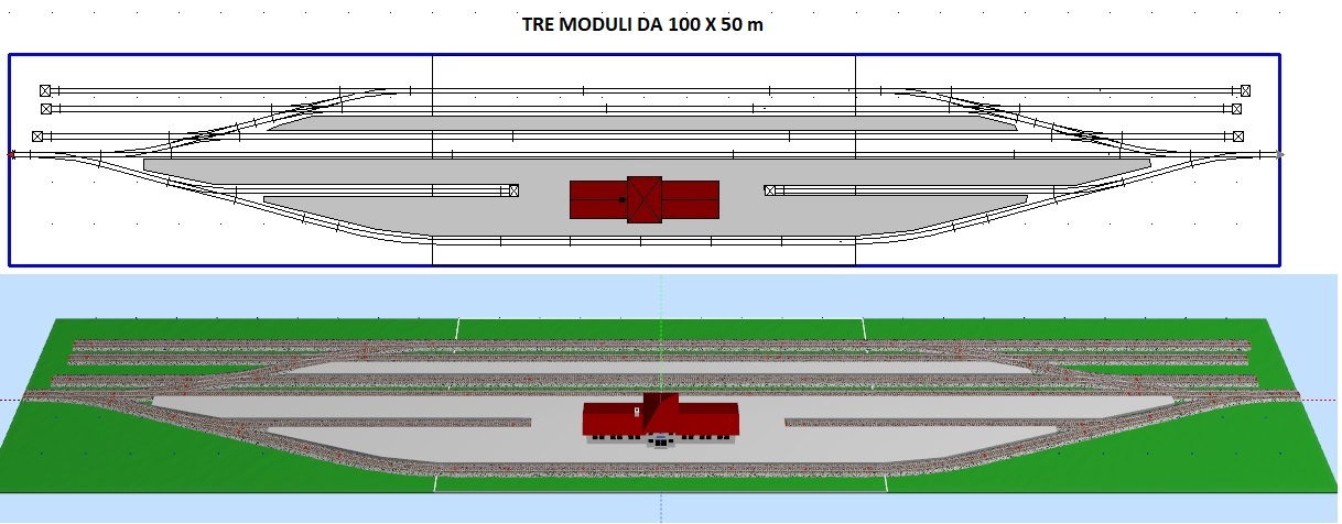

I progetti di questa parte riguardano le stazioni. Ho preso come spunto la stazione Vallescuropasso che avevo realizzato in scala H0 e l'ho rivista arricchendola.
Propongo una variante 1 con 3 moduli da 1 metro ciascuno e due binari tronchi per automotrici e una variante 2 sempre a 3 moduli da 90 cm con un solo binario tronco.
Per ogni proposta allego il file compresso di Scarm per una vostra valutazione ed elaborazione. Binari usati Tillig TT.

In ogni caso ci sono da fare anche i tratti di semplice linea, retta o curva che sia.
Mi sembrava quasi superfluo suggerire cose più semplici come ad esempio una stazione con raddoppio come questa.

Francamente diventare matto con la gestione in DCC di due deviatoi e un sensore per ogni tratto sezionato, in una stazione così complessa, francamente me la risparmierei, inoltre essendo le due stazioni semplici che ho proposto, molto più piccole come trasporto e montaggio permetterebbe al gruppo di lavoro di concentrarsi il problemi di gestione del traffico e di affinamento dei moduli.
Certo questa stazione "grande" potrebbe essere come quella al reale (da rivedere comunque come è o meglio era) la stazione di Castellanza delle FNM della linea ferroviaria della Valmorea prima della soppressione...

L'ho pensata anche come modesta alternativa ad una coulisse; ci si può far sostare almeno 2 o 3 convogli mentre altri circolano.

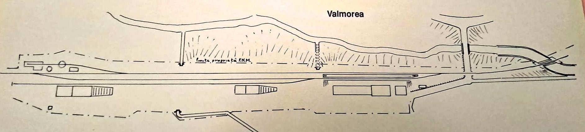

Schemi delle stazioni lungo la linea, molte con raccordi industriali... Ecco le planimetrie delle due stazioni di testa... Posso eventualmente fornire le planimetrie di altre stazioni, cosi come mappe di andamento della linea
Se desiderate posso illustrarvi le immagini che ho porposto che sono state ricavate dal libro, che consiglio vivamente di leggere...
Paolo Ladavas, Fabio Mentesana
Valle Olona Valmorea. Due nomi, una storia.
La ferrovia Castellanza - Mendrisio
Desenzano del Garda (BS),
Editoriale del Garda, 2001
La linea Castellanza-Valmorea linea internazionale oggi chiusa ha una associazione che ne sostiene l'apertura, ha una sede lungo la linea è organizza vari eventi, magari potrebbe in futuro essere contattata e...
Inoltre sotto questa associzione si trova il "Gruppo Modellistico Amici della Ferrovia Valmorea" il che se si fa due più due...

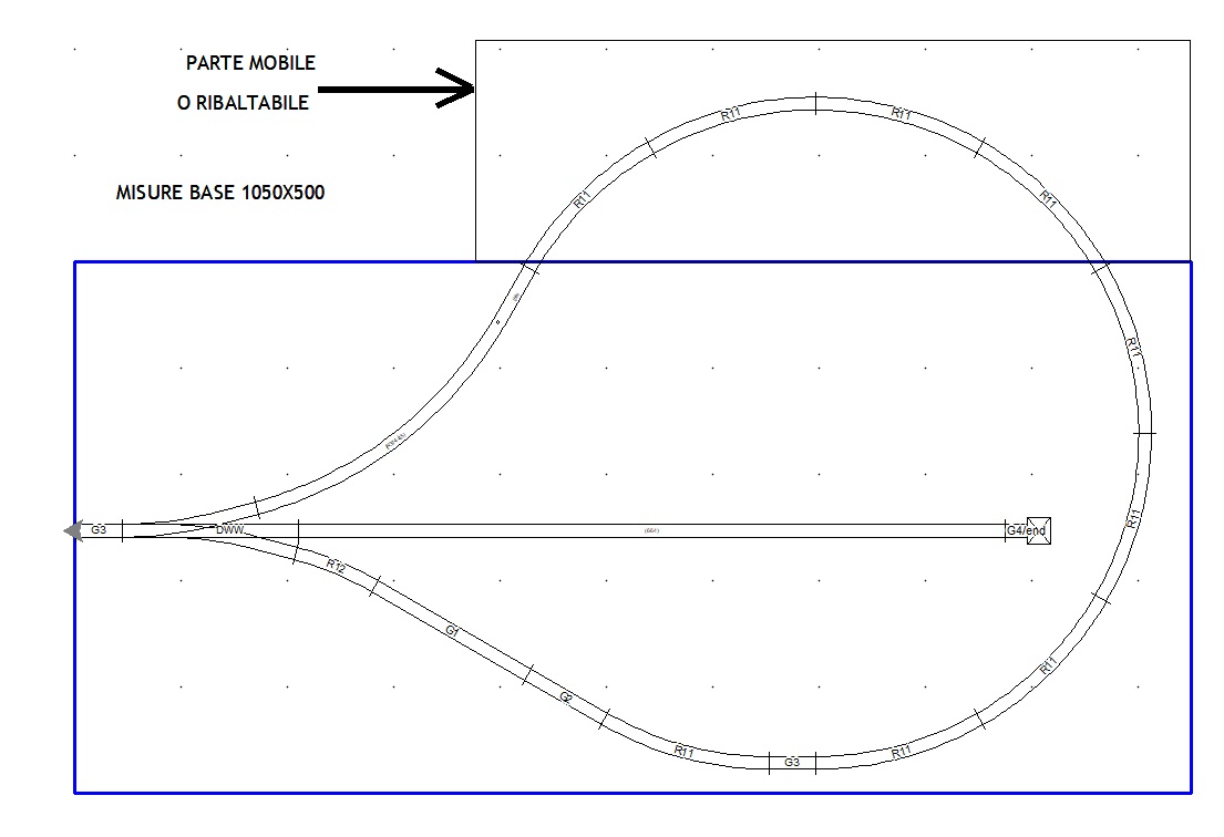

Re: Spunti progettuali per moduli Norma Fremo GasTT
Il risultato sono due linee divergenti formanti un angolo di 90°.
Le due immagini si riferiscono a versioni con testate da 30 e 50 cm mantenendo gli stessi binari.
