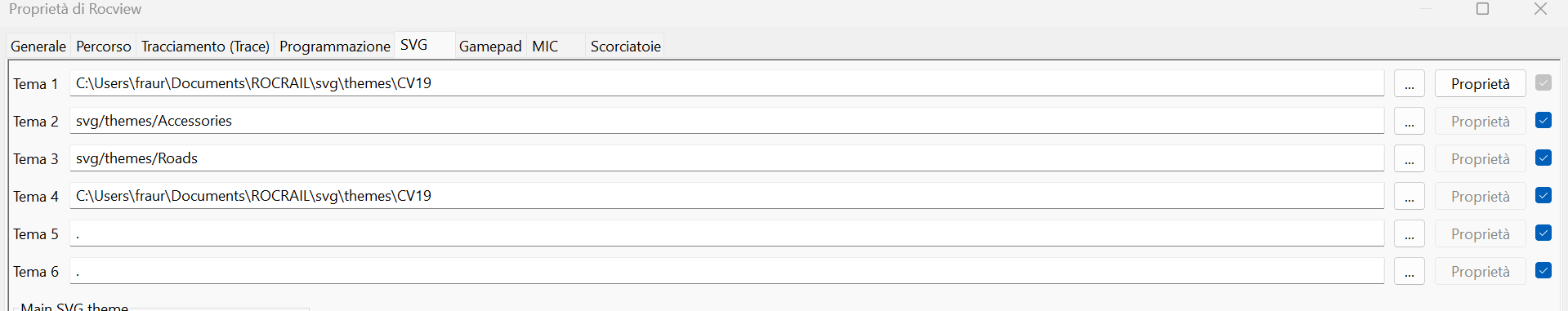

#13 Messaggio da Roberto Fainelli »
Prova a copiare la cartella CV19 in una pennetta usb e la trasferisci su quello SW11 . La cartella CV19 la copi nella cartella SVG che é a sua volta nella cartella rocrail. Poi ,a memoria ma poi domani te lo confermo, sul sinottico clicchi su FILE,poi su proprietà di rocwiew. Sia apre la pagina e alla pagina SGV dopo averla aperta trovi in successione alcuni "TEMA". Nel "TEMA"1 cancelli quello che c'é ed inserisci la cartella CV19 richiamandola con il tasto a destra con i 3 puntini (...) che ti manda alla cartella SVG di cui prima. La devi mettere nel primo tema altrimenti non lo legge. Quello che cancelli te lo segni e poi lo reinserisci al primo "TEMA" disponibile vuoto. Se l'ho fatto io può farlo chiunque.

#14 Messaggio da Roberto Fainelli »

Quello screen sulla CV19 che ho postato é di rocrail scaricato sul nuovo PC con W11.

Io l'ho messo solo su SVG della proprietà di Rocwiew

Roberto Fainelli ha scritto: giovedì 11 settembre 2025, 22:40 Screenshot 2025-09-11 223846.png
mi accorgo solo adesso che Roberto ha messo il path del CV19 sul tema 1 ma anche sul Tema 4. è voluto?
perchè se lo metto, tutti i quadrati diventano gialli con X rossa;
