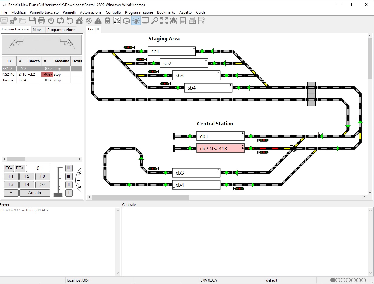

Mi è capitato di scaricare una versione recente di Rocrail e ovviamente qualcosa è cambiato nelle impostazioni.
Riporto qui brevemente due procedure iniziali per rendere un pò più aggiornata questa discussione.
Una volta scaricato e avviato il programma, dato l'OK alla richiesta di donazione, lo schermo presenta un programma sostanzialmente vuoto come nell'immagine seguente

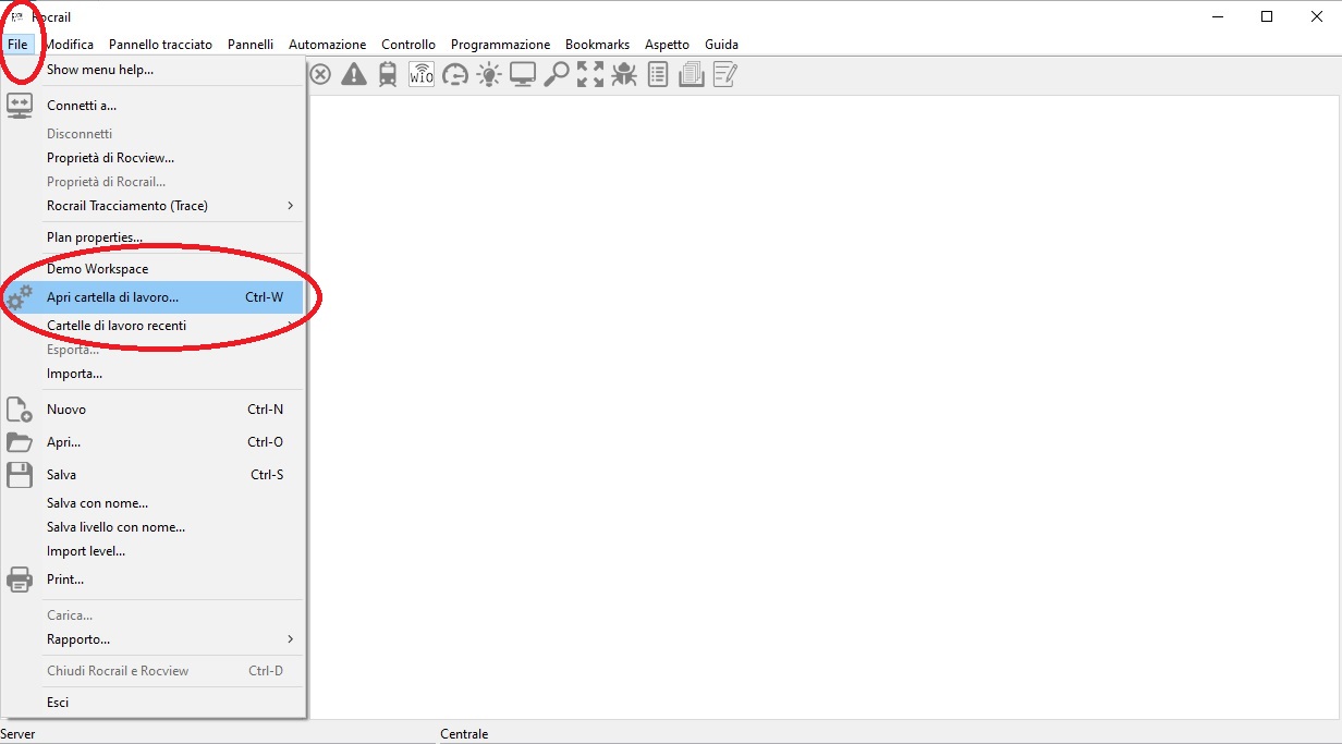

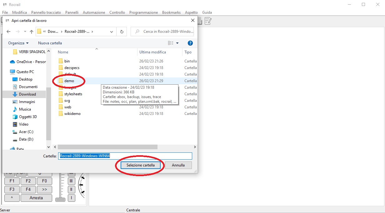

Per caricare il tracciato DEMO, che ora è ben più ricco e articolato, occorre procedere con queste operazioni visto che non è più presente in automatico.
Cliccare su FILE e sulla voce APRI CARTELLA DI LAVORO

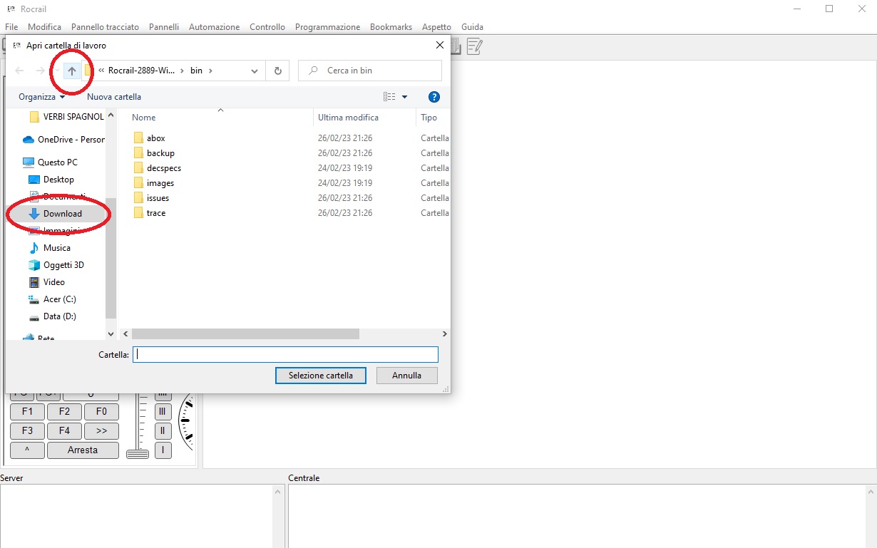

Nella cartella che si apre fare un singolo click sulla freccia in alto per risalire nelle cartelle del pc per cercare la cartella DEMO.
Evidenziata la cartella DEMO confermarla con il tasto SELEZIONE CARTELLA
Dopo alcuni secondi si caricherà il tracciato dimostrativo come sotto illustrato.

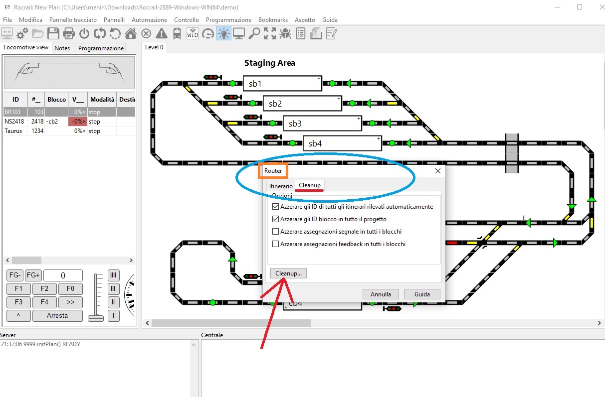

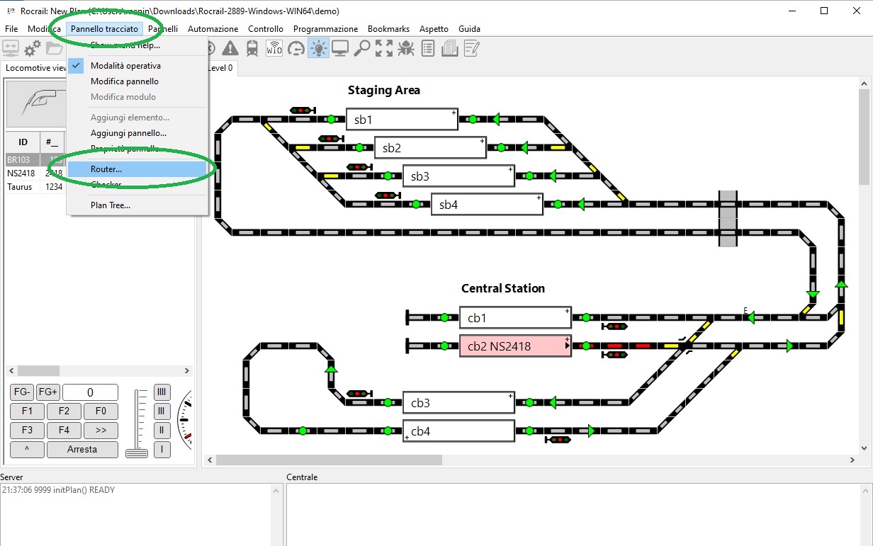

Altra cosa che è cambiata è la posizione dei tasti per cancellare gli itinerari e generarne di nuovi in automatico, quello che una volta era la funzione ANALIZER.
Ora, nelle nuove versioni, questa funzione è stata spostata dalla cartella FILE alla cartella PANNELLO TRACCIATO, specificatamente alla voce ROUTER
Cliccando sulla voce ROUTER, si apre una finestra con due opzioni; una, CLEAN UP di cancellazione degli itinerari esistenti (e altro ancora) attivabile cliccando sul tasto indicato dalla freccia
L'altra funzione è invece quella utile per creare gli itinerari in automatico una volta predisposto il tracciato e indicato eventuali sensi unici di circolazione. Per attivare questa funzione, indicata dalla voce ITINERARIO, occorre cliccare sempre sul tasto indicato dalla freccia
IMPORTANTE! Ricordo sempre che sia dopo la cancellazione degli itinerari, sia dopo la creazione degli stessi, occorre chiudere il programma e rilanciarlo per rendere attive le modifiche.

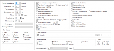

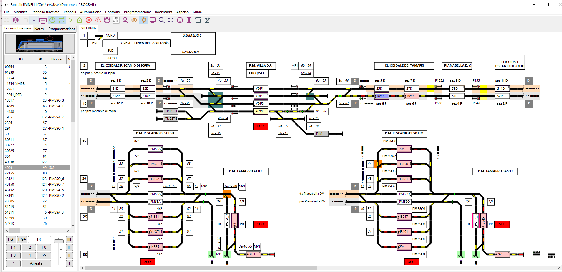

Domanda tecnica: con una versione datata di rocrail mi veniva permessa la riduzione di velocità sugli itinerari tipo quello in figura . Nel caso specifico sull'itinerario S8P- VDP4, la riduzione di velocità per impostazione a 60 km/h avveniva quando il treno impegnava il sensore "enter" del blocco S8P . Con una recente versione no, nonostante il file xml sia lo stesso e con le stesse impostazioni usate in precedenza. La riduzione inizia quando la loc impegna il sensore "in" del blocco S8P. C'é un modo per fare rallentare come prima i treni? Anche le impostazioni dei treni non sono state modificate. Altrimenti tocca prendere in considerazione qualche "azione".
Messaggi: 6533
Re: Rocrail – impariamo giocando
#134 Messaggio da Docdelburg »
Ciao Roberto, qualcosa non torna nella tua relazione; riferisci che il convoglio rallenta sul sensore IN quando invece su questo sensore dovrebbe fermarsi definitivamente.
Per prima cosa ti direi di controllare la corretta sequenza dei sensori nell'itinerario in questione. Controlla che nel trasferimento da una versione all'altra non si sia perso qualche dato relativo all'indirizzo dei due sensori e alla loro caratterizzazione nell'itinerario in questione, facendo sempre attenzione anche all'orientamento (+ e -) dei blocchi.
In ogni caso non servono AZIONI, ma basta andare a regolare la velocità nell'itinerario da S8P a VDP4, regolazione in velocità pura o in sua percentuale.

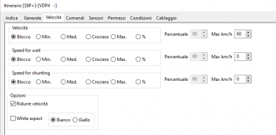

L'itinerario come da immagine é il Sez 8P (S8P) - VDP4. Con la vecchia versione il treno come impegnava il sensore "enter" di S8P iniziava a rallentare a 60 per poi entrare nel blocco VDP4 sempre alla medesima velocità con cui é impostato. Adesso l'impulso per diminuire la velocità lo prende sul sensore "in" sempre di S8P. Però noto sul quadro di controllo del treno, in fondo a sinistra, che quando passa sul sensore "enter" di S8P c'é l'abbassamento della velocità a 60 per poi riprendere quella di crociera o blocco appena lo lascia. Ma questo succede con tutti gli itinerari di deviata sia della stazione a vista che di quelle ombra dove é prevista una riduzione di velocità. In teoria avrebbe ragione il sistema perché intende l'itinerario dal sensore "in" di S8P al sensore "in" di VDP4. Ma con la vecchia versione lo intendeva dal sensore "enter" di S8P al sensore "in" di VDP4 simulando perfettamente i 60 km/h dall' ipotetico segnale protezione della stazione che graficamente c'é ed é funzionante ma non fisicamente. Deformazione ex professionale visto che sono in quiescenza.

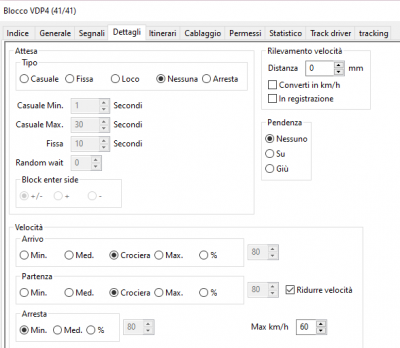

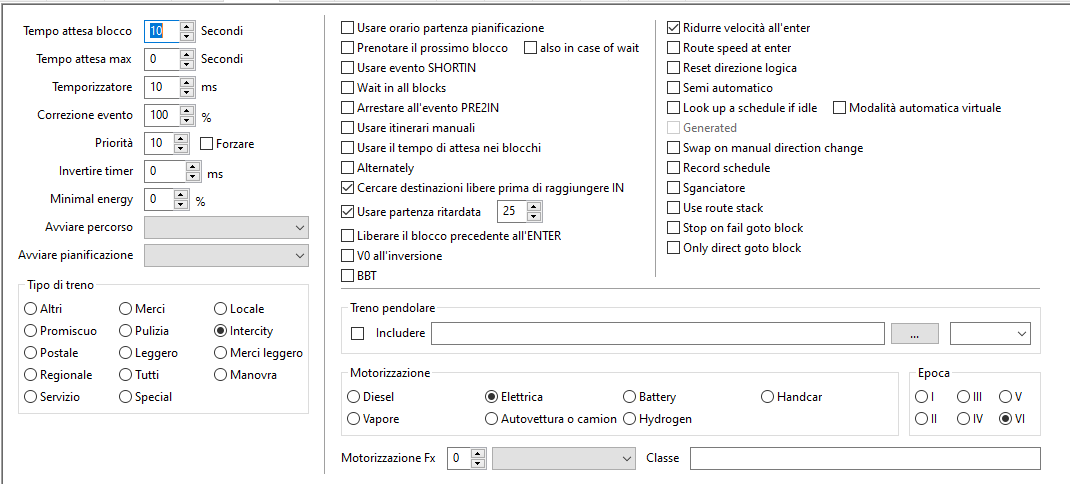

A titolo didattico:
Ho risolto mettendo la spunta su "ridurre la velocità all'enter". In tal modo quando é attivato l'itinerario S8P - VDP4 con riduzione di velocità a 60 km/h quando impegna il sensore "enter" del blocco 'S8P, il treno inizia a rallentare alla velocità "media" con cui é impostato e la mantiene fino al sensore "in". Quindi se la velocità media di impostazione fosse di 80 la riduzione avviene ad 80. Io ho impostato a 60 anche il blocco VDP4. Sugli itinerari privi di riduzione di velocità come quelli di corretto tracciato o passanti la riduzione di velocità non avviene. Quindi questa impostazione é vincolante.
ICN 764.PNG (9.7 KiB) Visto 2010 volte
Messaggi: 6533
#138 Messaggio da Docdelburg »
Bene Roberto che hai risolto.
Ad uso degli interessati, la prima immagine postata da Roberto si riferisce al riquardo presente in PANNELLI - LOCOMOTIVE - DETTAGLI , ove si specificano i comportamenti di una singola locomotiva.
