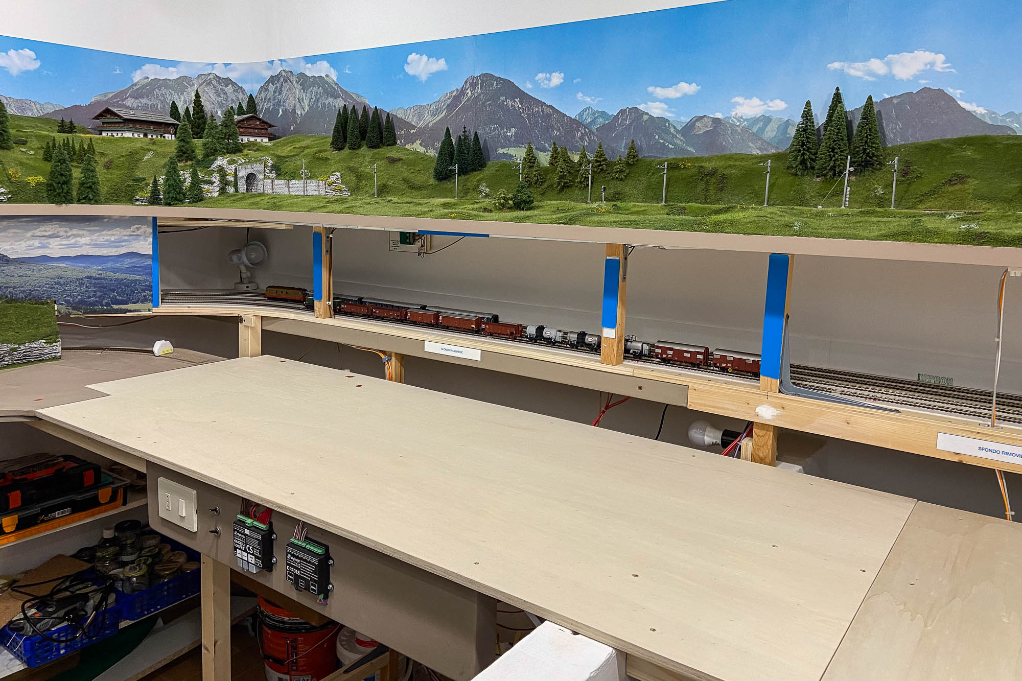

Ho deciso di accantonare, per il momento, il lavoro sui convogli FS: mi dedicherò in seguito ad aggiuntivi, illuminazione, personaggi seduti e soprattutto invecchiamento.
Ho quindi iniziato a lavorare alla parte DB del plastico, costruendo il telaio portante e montandovi il lungo piano in multistrato.
Lascio indietro la parte non interessata dai binari, dove sorgerà il paese di “Sonnendorf”.
E’ la penisola che, a lavoro finito, nasconderà muretto e calorifero ma che ora ostacolerebbe il lavoro.
Ho anche potuto montare i due pannelli con comandi e decoder che finora erano appoggiati sulle mensole ed ora sono finalmente nella posizione corretta.
Vi mostro qualche immagine:

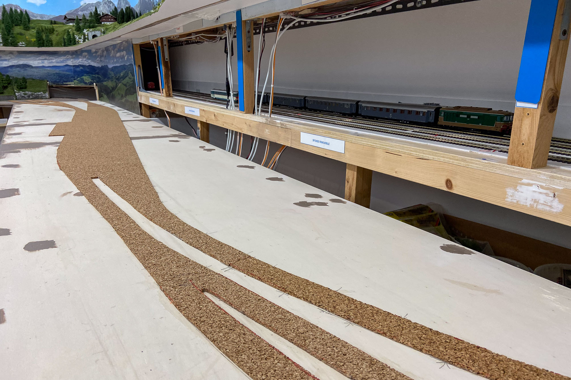

Un altro passettino in avanti: posata la base in sughero e fatta una simulazione provvisoria del tracciato con tutti i deviatoi e alcuni binari flessibili.
Quanto alla base ho ripreso il sughero da 4 mm (che avevo già usato per la stazione nascosta DB) ma devo dire che mi trovo meglio con il Depron (da 3 mm) che ho usato per le parti FS e RhB.
Il Depron è più economico, più facile da disegnare e da tagliare. E’ solo più delicato del sughero e quindi bisogna evitare di urtarlo con utensili taglienti o appoggiarci oggetti pesanti senza fare attenzione.
